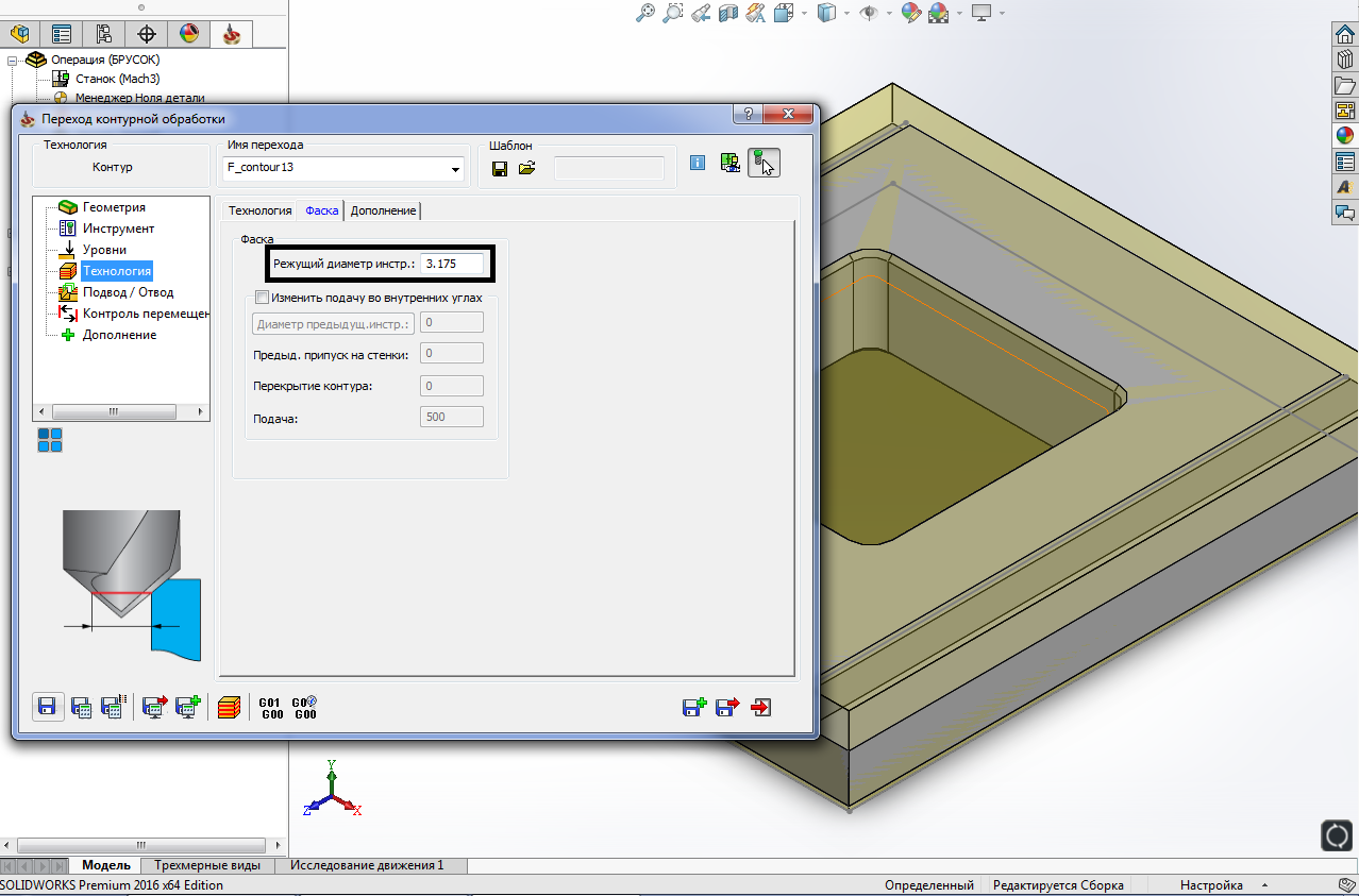

Кирилл, если программу УП создавал в Солидкаме, то при фрезеровке фаски указывай заведомо меньший диаметр инструмента вот в этом пункте. Тогда фаска будет одинаковая на скругленных участках
Фаска.png (6329 просмотров) <a class='original' href='./download/file.php?id=123378&mode=view' target=_blank>Загрузить оригинал (193.73 КБ)</a>

Ты имеешь ввиду диаметр меньший диаметра скругления?
Сообщения: 4510
Re: Всем ли нужна "жесткость" и бывает ли она "лишней". Ситу
Именно это я и хотел сказать)

Спасибо, я только пытаясь твое послание расшифровать это понял. Странности с фасками давно заметил, а вот понять не мог. Точнее думал, что оно само взависимости от заданного радиуса происходить должно.

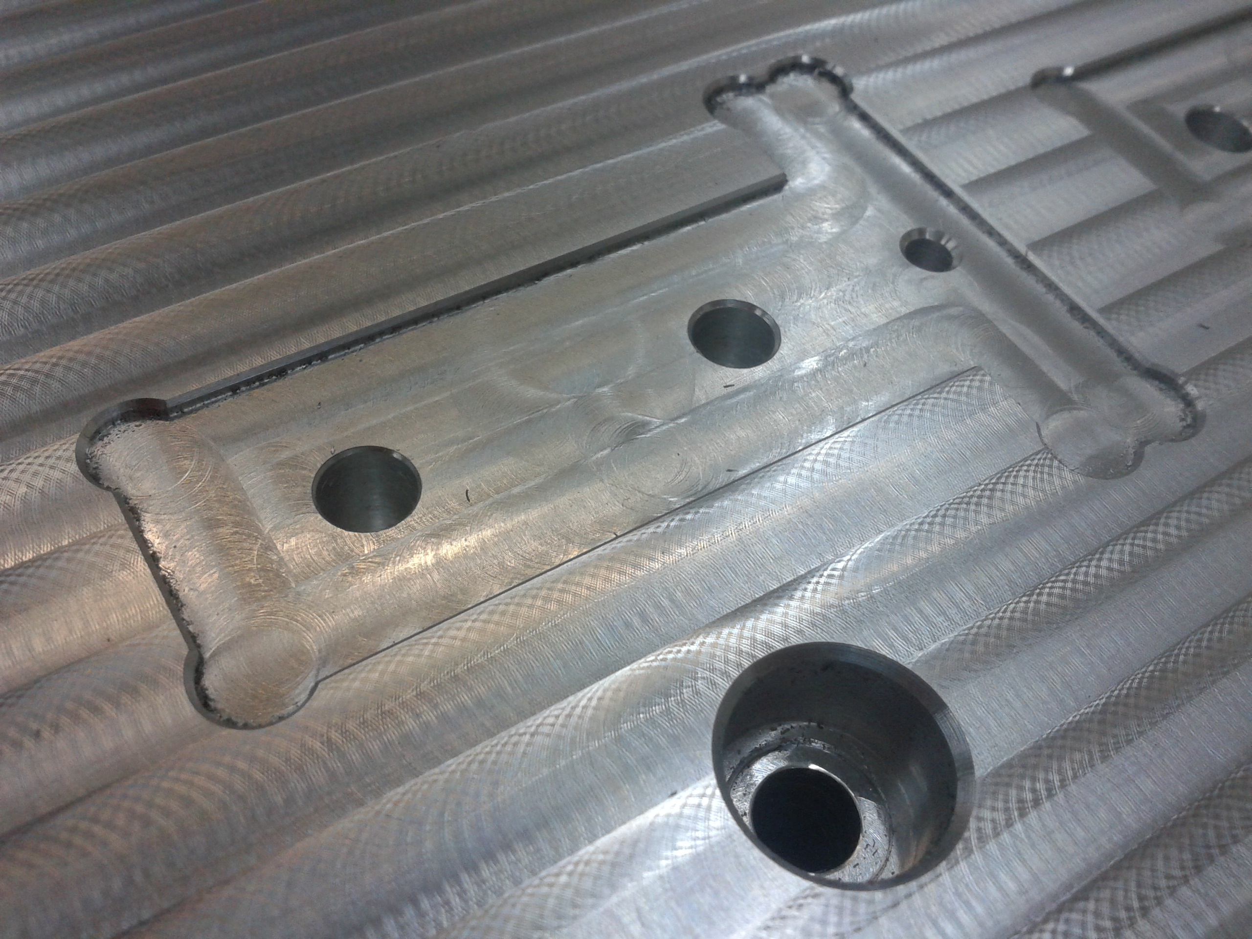

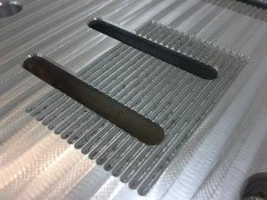

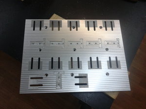

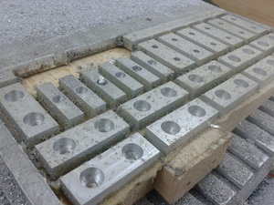

Пилил я "деревяшки", значится, пилил, и выпилил.
2017-10-31 23.30.54.jpg (6258 просмотров) <a class='original' href='./download/file.php?id=123580&mode=view' target=_blank>Загрузить оригинал (1.36 МБ)</a>
2017-10-31 23.31.12.jpg (6258 просмотров) <a class='original' href='./download/file.php?id=123581&mode=view' target=_blank>Загрузить оригинал (1.46 МБ)</a>
2017-10-31 23.31.25.jpg (6258 просмотров) <a class='original' href='./download/file.php?id=123582&mode=view' target=_blank>Загрузить оригинал (1.54 МБ)</a>
Но это только основание будущей приспособы. Осталось нарезать резьбы, и выпилить 34 детальки по-меньше. Так что не переключайтесь! :)

Пока сверлил дырки системы отверстия, сложилось стойкое впечатление, что примерно в середине плиты есть противный слой, пытающийся закусить сверло. Собственно вначале так и получилось. потом просто на этом уровне стал оборотов поддавать. Но тем не менее видно, каа временно ток на чп в 1.5-2 раза возрастает.
Что это такое?

Нет. Я, видимо, не внятно написал. В середине- по глубине.
И я именно сверлил, сверлом.

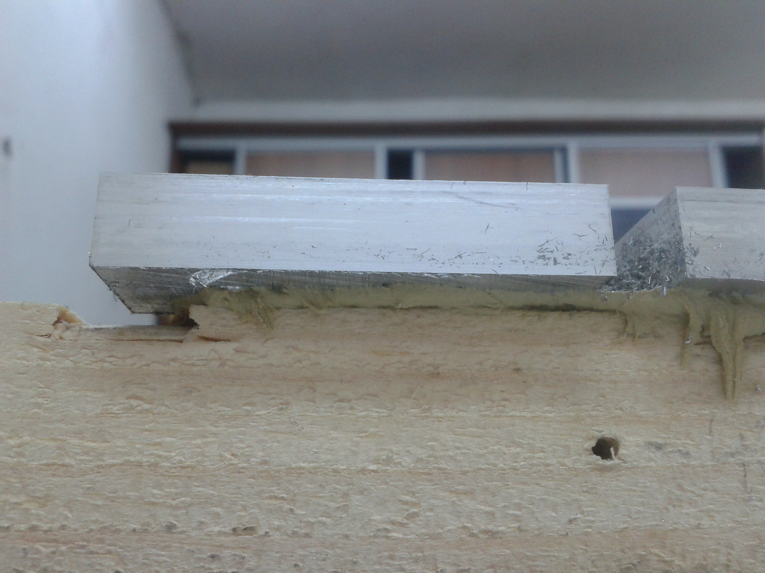

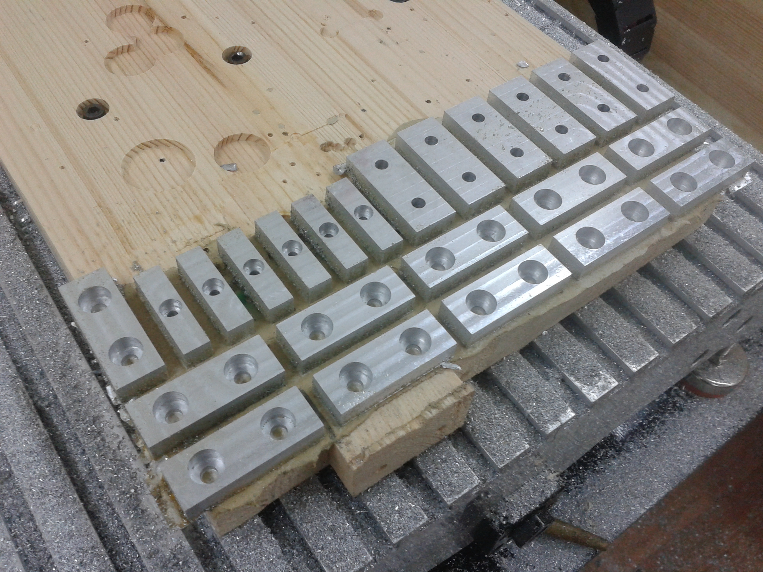

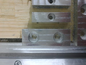

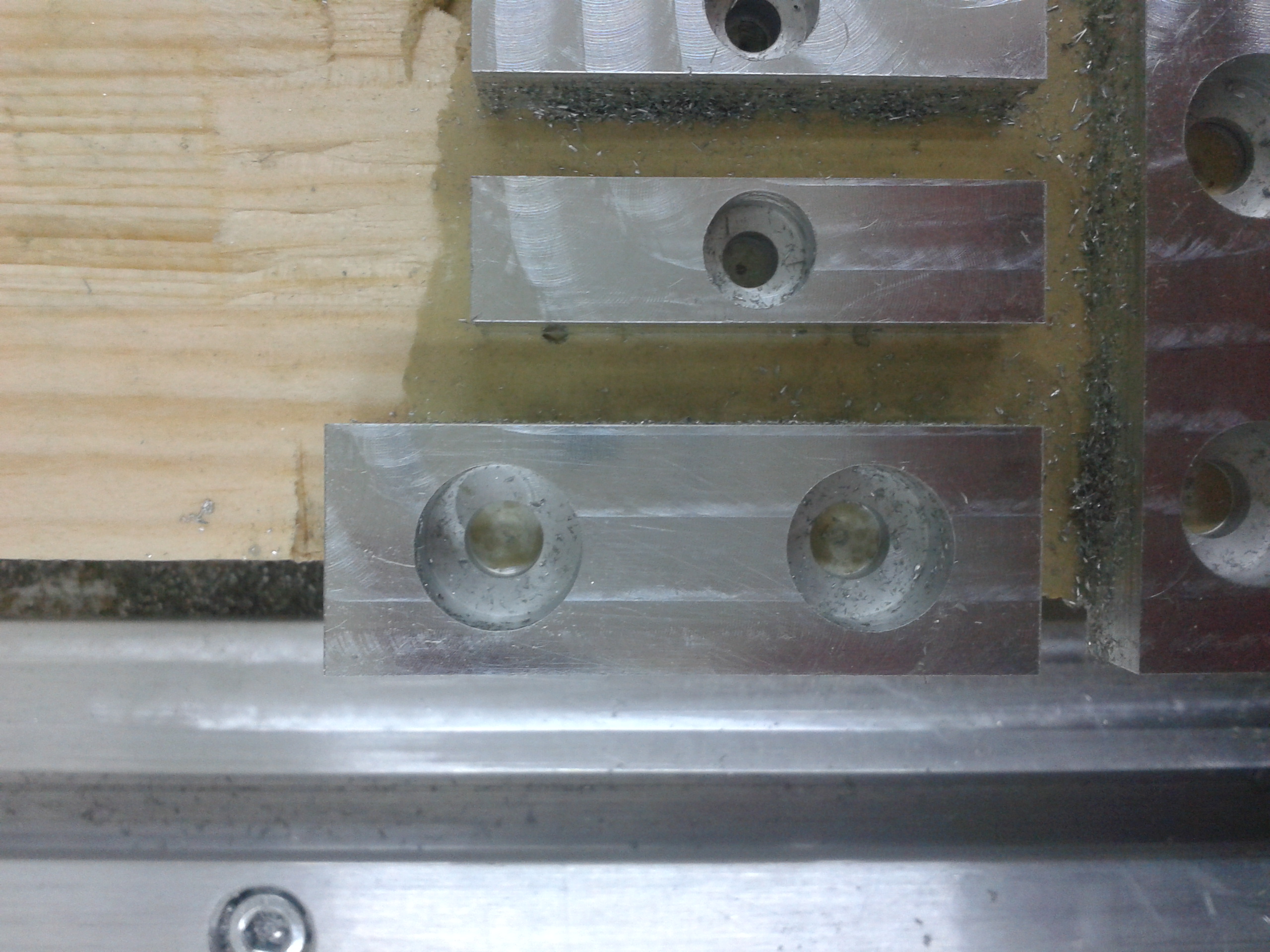

На гране фола :) Но повезло, чудо-состав из автомага не подвел :hehehe:

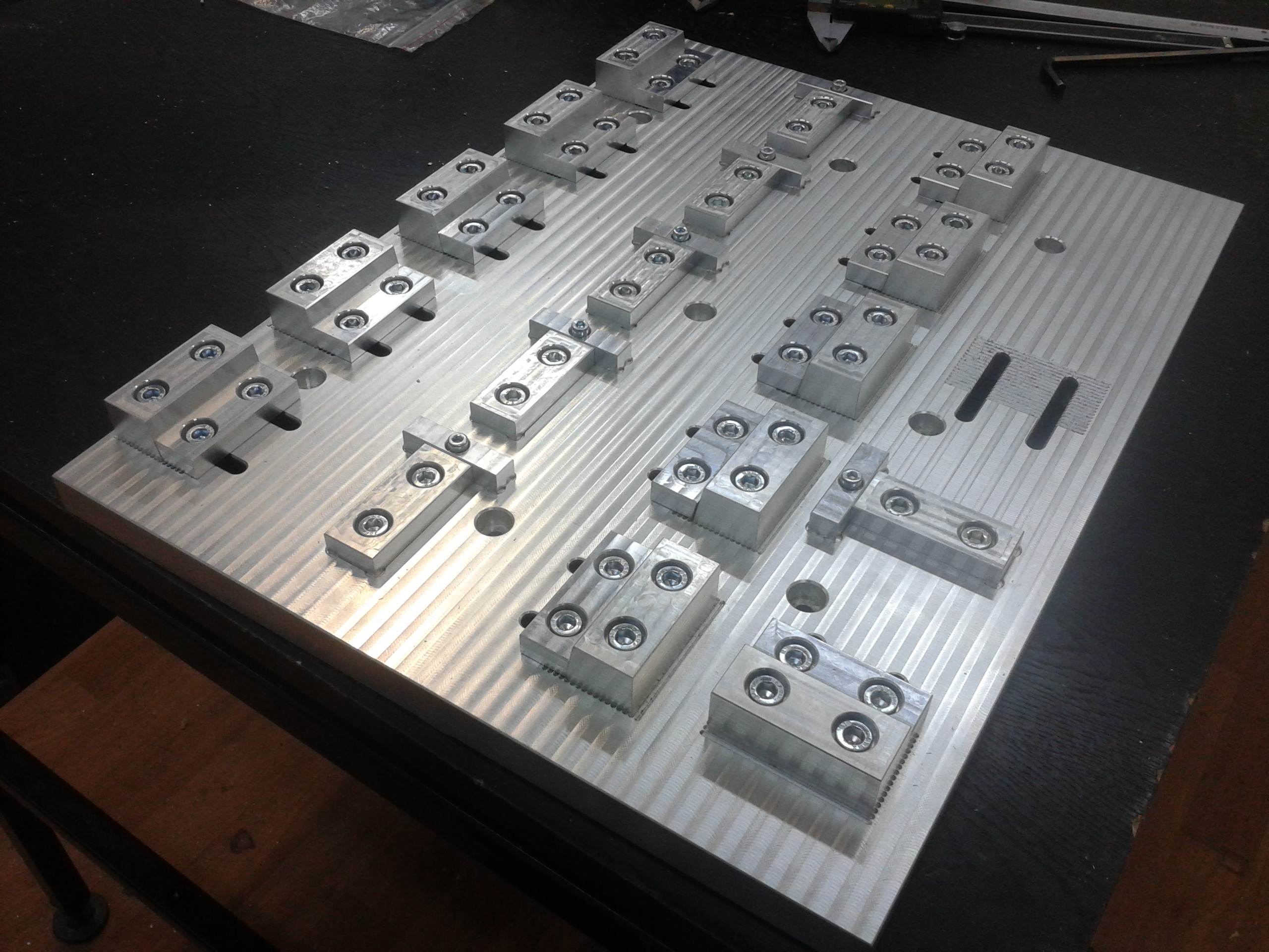

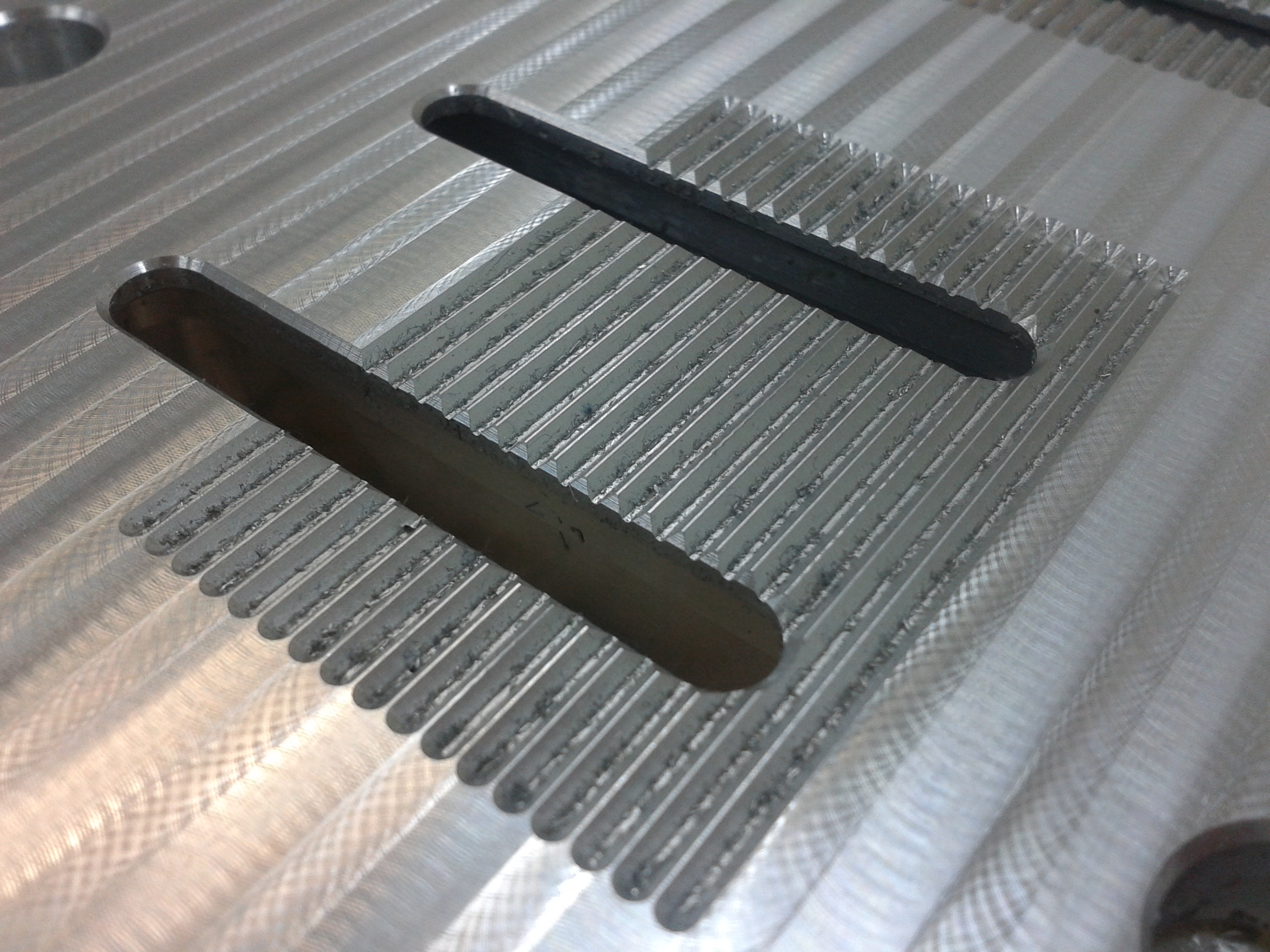

Собрал, наконец, волю в кулак- получилась приспособа.
2017-11-20 23.58.27.jpg (6010 просмотров) <a class='original' href='./download/file.php?id=125082&mode=view' target=_blank>Загрузить оригинал (1.4 МБ)</a>
На этом тему считаю закрытой. Спасибо за внимание! :)

Ток инвертора возрастает потому, что на этой глубине резонансная частота системы сверло-отверстие совпадает с частотой вращения. Сверло начинает вибрировать, как следствие начинает местами плотно прижиматься к станкам отверстия, увеличивая илу трения.
Примерно так же тормозит при вибрации разболтанное колесо на телеге.

Приклеил плиту, потом переделал раскладку деталей, и на одну детальку шпаклевки не хватило. :idiot: Теперь лежит только с черновой обработкой, ждет очередного сбора воли в кулак. :hehehe:

Хорошая конструкция, но мне не нравятся две вещи :
1 лишняя высота, отбирающая рабочий ход по Z..логичнее сделать основание поуже и поместить туда шляпки винтов, а сверху где нет ограничений по месту, гайки..Можно и ширину губок уменьшить, помимо выигрыша в высоте возрастет сила прижима (давление на площадь)..
2 ограничение по максимальной длине детали ,логичнее отделить губки вообще, и привинчивать их к столу отдельно..
..и еще для быстрой смены заготовки вместо фиксирующих винтов можно попробовать такой вот зажим применить)
http://www.cnc-club.ru/forum/download/f ... &mode=view
Kiriller
Сообщения: 984
Репутация: 124
Настоящее имя: Кирилл
Откуда: Жуковский, М.О.
Сообщение Kiriller »
да, отъедает. Целых 19мм! Куда уж меньше? :) И эту толщину основания уменьшать не надо- оно усилие зажима воспринимает! А в остальном, как я писал в вашей теме про зажимы, полнейшее поле для творчества.
И да. Основной недостаток, не считая точности, тут другой. То, что подвижная губка при зажиме перемещается по вертикали, иногда очень не удобно. А вовсе не то, про что вч пишите. Но про то, что штука не универсальная я тоже писал.
