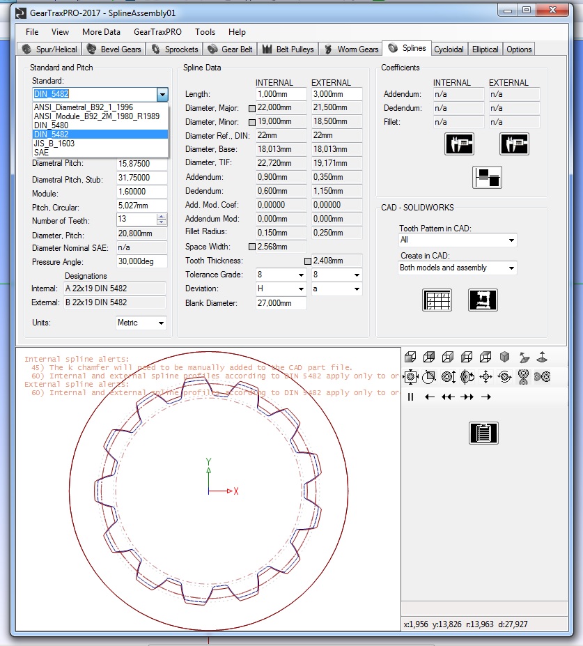

Добрый день!
Проблема:
Необходимо сделать чертёж шлицевого соединения:
Его параметры:
Z=13
Диаметр по образующей вала 25.4(+-0,2)
Диаметр по образующей ответной детали 22(+-0.2)
Судя по всему данное соединение сделано не по ГОСТу, а по некоторому стандарту с применением дюймовых размеров(это мой домысел исходя из размера 25.4...)...
Может быть кто-либо сталкивался? Или есть возможность каким-либо образом его построить в программе?
Заранее спасибо.

Ставь Солид + GearTrax и пробуй. Там для шлицов куча параметров. Мы режем из тонкого листа на проволоке и примеряем, если не подходит меняем класс, тип и размер...

Открываешь Солид, в настройках меню переводишь на английский. Открываешь GearTrax, выбираешь что нужно сделать, жмешь кнопку Create и GearTrax сам все сделает. Потом в Солиде файл-сохранить как выбираешь формат dxf и готово. Солидом при этом владеть не нужно. Все что нужно будет сделать в Солде - сохранить как...
Главное чтобы GearTrax был совместим с Солидом. А то щас поставишь Солид 2017 и выясниться что под него еще нет GearTrax ;)

1. Запусти Солид
2. Запусти GearTrax
3.Жми кнопку Create. И если все правильно стоит, увидишь чудо ;)

Ну это ладно, предположим я вхожу в какой нибудь стандарт например din5482 а дальше меняю кол-во зубов на 13, а далее как посмотреть варианты? у меня просто почему то только один даёт...

В сплайнах( это шлицевые есть несколько вариантов из них вроде не один не подходит..) или я что-то не так делаю...

Правильно ты делаешь, дальше методика называется: методом научного тыка :) Скоро поймешь что резать на проволоке не все так просто. Дальше будешь играться с отступом проволоки от контура :)
