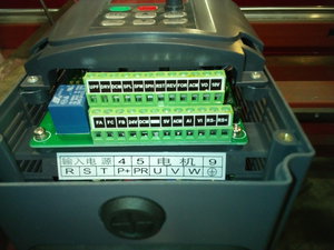

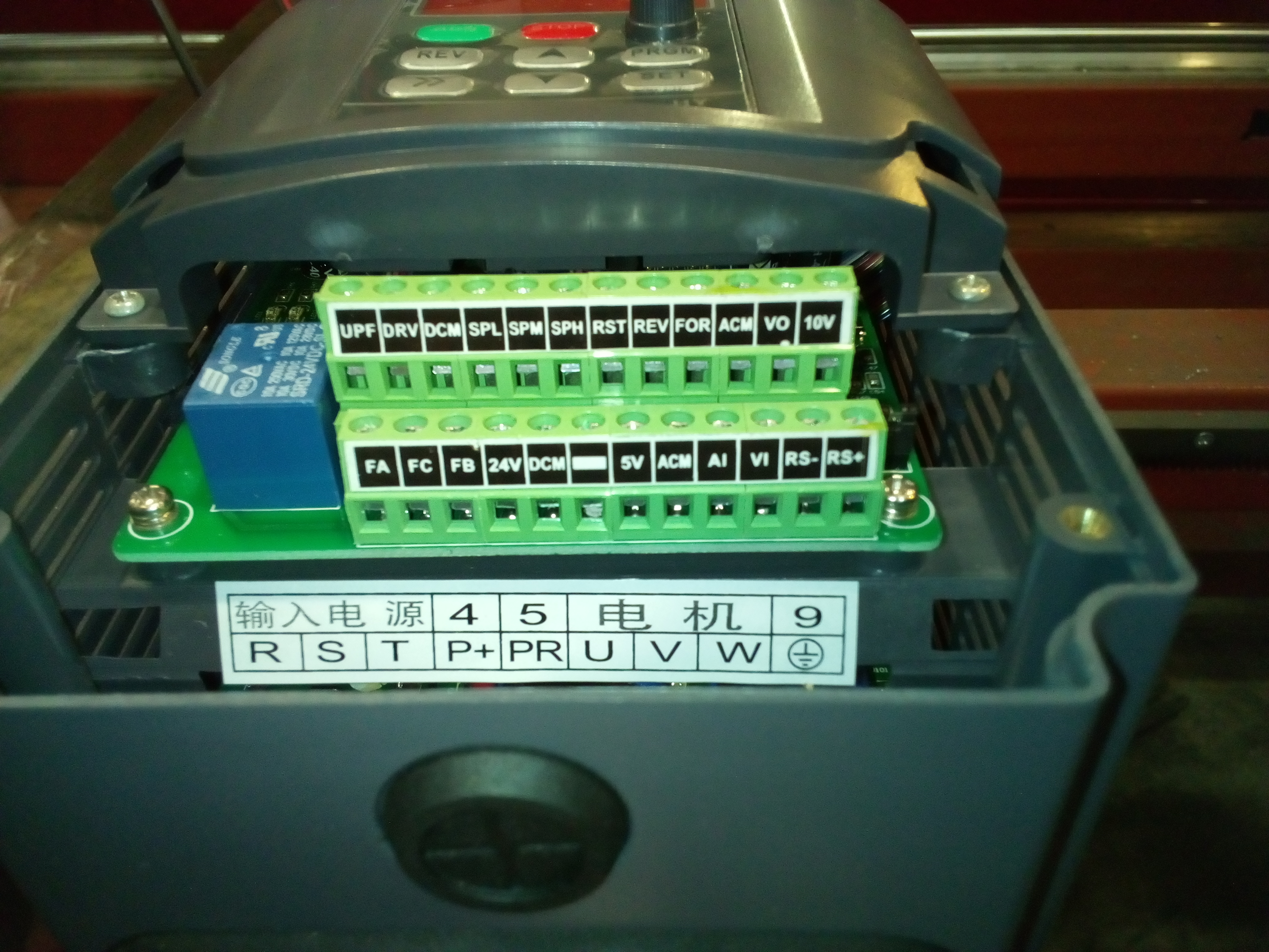

И ничего смешного. У меня вот в частотнике есть разъем АСМ и DCM. И то и другое - земля. А почему тогда обозначения разные?

Faldum писал(а):И ничего смешного. И то и другое - земля. А почему тогда обозначения разные?
Клеммы DCM и ACM являются общими для управляющих цепей и не должны заземляться.
DCM цифровая земля, а ACM соответственно аналоговая. К этим клеммам идут общие провода от плат цифрового и аналогово УПРАВЛЕНИЯ, на них ещё экраны управляющих проводов сажают.
Если внешнего управления нет, то и подключать ничего не надо.

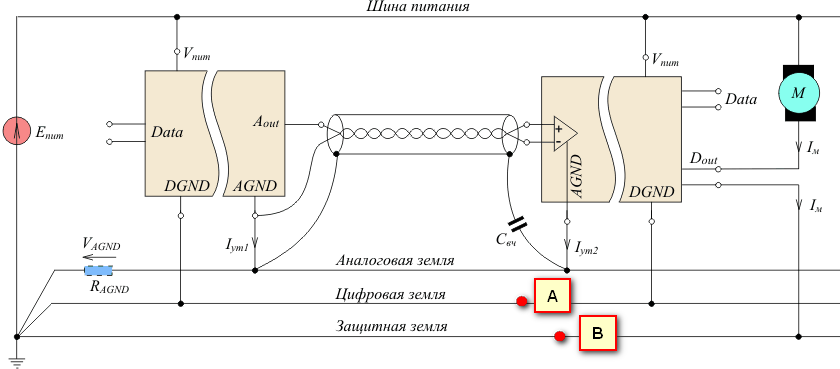

Спасибо! Я как раз искал что то фундаментальное почитать. Жаль, что на Озоне все уже раскуплено, буду читать с компа.
Есть один вопрос (с подвопросом).
1. В статье рисунок 3.104. - заявлено, что цифровая и защитная земля гальванически разъединены. Однако, сколько я не смотрел примеров гальванической развязки - я видел оптопары и трансформаторы. Вся суть гальванической развязки, как я понял - сделать так, чтобы точка А и точка Б не были соединены проводами. А на рисунке 3.104 они таки соединены. Что я упустил?
1.1 Действительно ли можно проводить аналогии между водопроводной сетью и электрической? Это бы объяснило, почему цифровая и защитная земли не оказывают взаимных помех - типа у земли сопротивление всяко меньшее и все электричество туда утекает, хотя между точками А и Б тоже есть некоторый потенциал (напряжение).
Naladchik
Сообщения: 127
Зарегистрирован: 26 мар 2017, 15:36
Репутация: 9
Re: Очень нужна помощь с электрикой
Сообщение Naladchik »

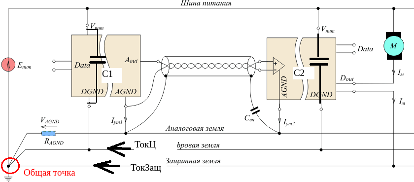

Faldum писал(а): . Что я упустил?
1. Простейшей гальванической развязкой является реле. При передаче переменного тока, является конденсатор. А уже потом трансформатор (пьезотрансформатор), и оптрон, и тд.
2. Гальваническая развязка (от Л. Гальвани) передаёт сигнал его друга соратника и оппонента Алесса́ндро Джузеппе Анто́нио Анаста́сио Джеро́ламо Умберто Во́льта (сигнал выраженный в Вольтах (V)) или сигнал тока выраженный в Амперах (А) (Андре-Мари́ Ампе́р ). Ключевым является выражение «передаёт сигнал» ( Л. Гальвани) .
3. Потенциал этого сигнала на передающей и принимающей стороне может быть (обычно) различным. Иначе нет смысла в гальванической развязке.
4. Фишка в том, (Вся суть гальванической развязки), чтобы передать сигнал не искажённым. С минимальными потерями и минимально грязным при воздействии внешних факторов.
5. В цифровой схеме, грязь (помеха) возникает при переключении устройства (конкретной микросхемы) из одного состояния в другое (например: из 0 нуля в 1 единицу).
6. Переключение сопровождается резким изменением потребляемого тока устройства (микросхемы). От сюда возникает помеха по питанию, которая накладывается на передаваемый сигнал. Чтобы этого не происходило ставят на микросхемы фильтрующие (сглаживающие) конденсаторы на моём рисунке (С1 и С2).
7. Эти конденсаторы (С1 и С2) выполняют роль задержки импульса помехи (в купе с индуктивностями дорожек и проводов) для приёмника сигнала и для передатчика помехи. А также выполняют роль дотягивания (восстановления) питания, до первоначального уровня питания. Т.е. выравнивания цифрового потенциала. Их отсутствие может привести к ложным срабатываниям (появлению барабашек).
8. Соединение точек А и Б в общей точке, также способствует выравниванию потенциалов. Т.к. предполагается, что ток (ТокЦ и ТокЗащ) течёт в одном направлении к земле.
9. Да, если всю схему питать от сети, а цифровую часть отдельно от батарейки, то общая цифровая шина может и не подсоединятся к защитной, при очень коротких проводах.
10. Действительно ли можно проводить аналогии между водопроводной сетью и электрической? Да, в каком-то смысле, если учитывать размеры электронов и молекул воды. Тогда обратный клапан – это «диод», расширительный бак – это «конденсатор», регулятор давления – это «сопротивление», трансформатор – это «теплообменник» и тд. При всём при этом необходимо чётко понимать, что контур воды должен быть замкнут (вода не должна уходить в канализацию). Иначе это антенна или на худой конец сварочный аппарат или гидрорезка.

Я про любые две точки на цифровой и защитной земле.
Хотя бы вот такие.
Гальваническая связь.png (6584 просмотра) <a class='original' href='./download/file.php?id=115996&mode=view' target=_blank>Загрузить оригинал (33.18 КБ)</a>

Faldum писал(а):Я про любые две точки на цифровой и защитной земле.
Хотя бы вот такие.
Не туда воткнул, смотри выше
im77.png (6554 просмотра) <a class='original' href='./download/file.php?id=116017&mode=view' target=_blank>Загрузить оригинал (55.16 КБ)</a>
