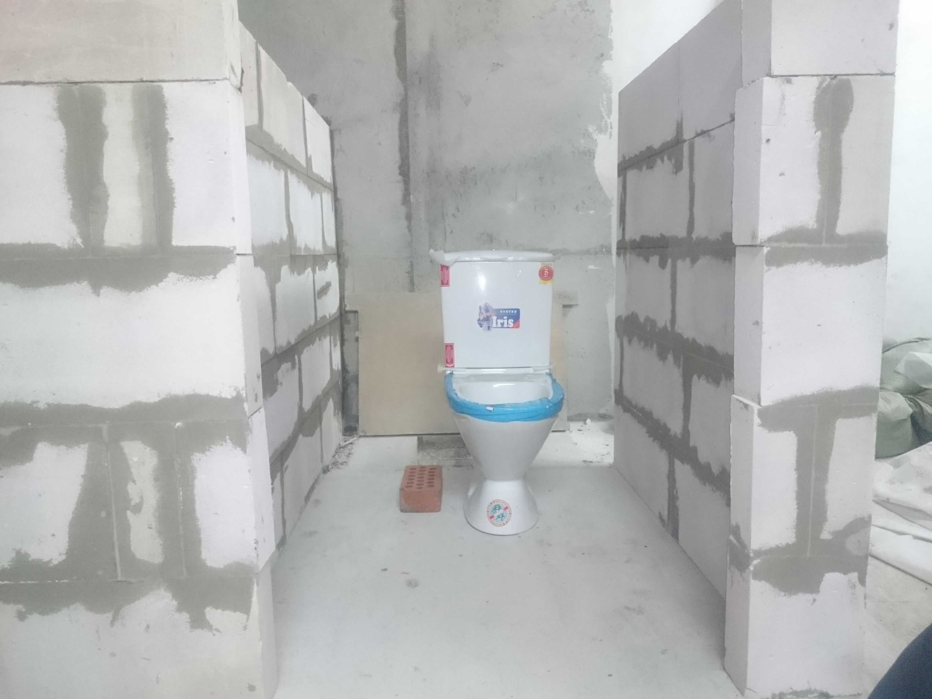

Чуть раньше был достигнут консенсус, что любая стройка начинается с туалета. Ставить общего белого друга принято в отдельном освещенном и хорошо проветриваемом помещении. Надо строить. Так как делаем для себя, пытаемся соблюдать технологии и не экономить на материале в пределах выделенной сметыразумного.

Дальше собственно то, ради чего и затевалась стройка. Туалет.
первый ряд самый ответственный (5736 просмотров) <a class='original' href='./download/file.php?id=91443&mode=view' target=_blank>Загрузить оригинал (2.03 МБ)</a>
вот он, красавец... (5736 просмотров) <a class='original' href='./download/file.php?id=91444&mode=view' target=_blank>Загрузить оригинал (1.99 МБ)</a>
вот он, красавец...
стены растут (5736 просмотров) <a class='original' href='./download/file.php?id=91445&mode=view' target=_blank>Загрузить оригинал (2.33 МБ)</a>
стены растут
готово. (5736 просмотров) <a class='original' href='./download/file.php?id=91446&mode=view' target=_blank>Загрузить оригинал (2.38 МБ)</a>
готово.
В процессе производства работ сама собой построилась душевая и подсобка под короба вентиляции и прочие трубопроводы.
