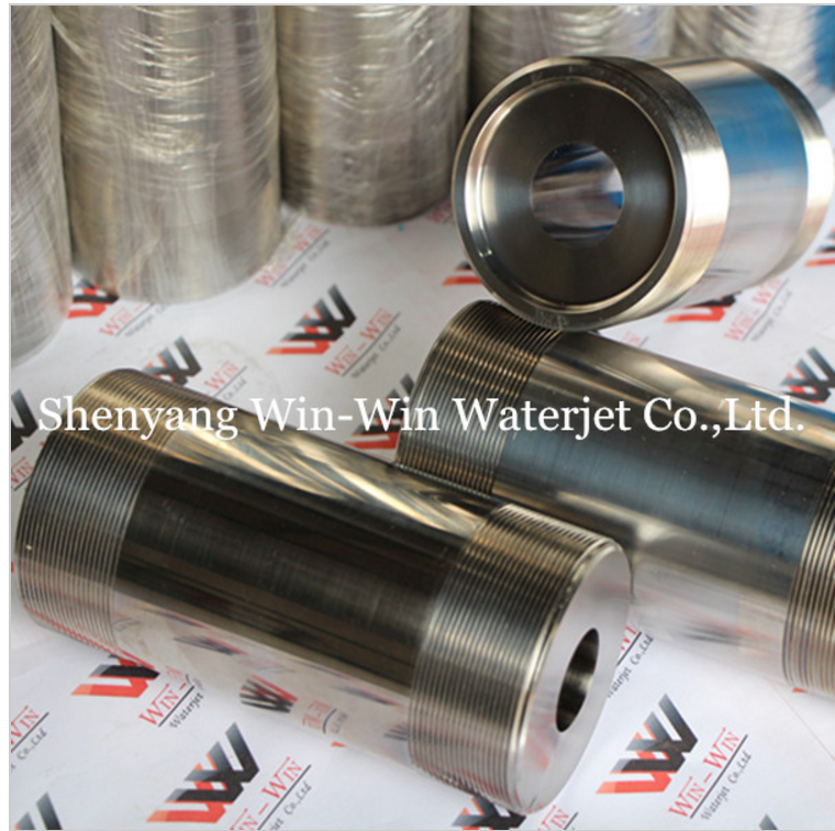

Urec писал(а):Это ведь надо материал цилиндра с ввсоким давлением подбирать?Получается предел прочности ст3 245мпа
Чернуха не пойдет - все заржавеет. Почти все сделано из нержи.
Цилиндр обычная толстостенная нержа https://ru.aliexpress.com/store/product ... 08291.html

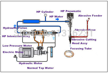

Там же по сцылке есть картинка схематичная работы гидры
01.jpg (4544 просмотра) <a class='original' href='./download/file.php?id=91839&mode=view' target=_blank>Загрузить оригинал (44.39 КБ)</a>
При резке ЧПУ после нажатия Старт:
1. Включается масляный насос 30-40квт
2. Пауза несколько сек. для набора давления масло
3. Включается эл. магнитный клапан и масло поступает в мультипликатор. В мультипликаторе есть магнитики и геркон. Когда поршень доходит до крайнего положения, геркон включается и электроклапан переключается и гонит масло в другую часть гироцилиндра. Так масляный поршень ходит влево/право таская за собой два керамических поршня. Гидрорезка начинает клацать.
4. ЧПУ подъезжает к точке прокола
5. Включается подача воздуха в голову. Запорная игла подымается и вода идет через рубин фокусируясь в тонкую струю, потом в Y трубке смешивается с песком и попадает в фокусирующую трубку. Когда ЧПУ нужно переехать - закрывается воздух, игла пружиной отпускается и перекрывает давление воды. При этом мультипликатор работает. Песок не перекрывается, так как он подается за счет эжекции воды, подсасывает в голову.

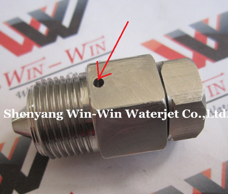

Карабас писал(а):Соединения конусные?
https://ru.aliexpress.com/store/product ... 99804.html
На трубке нарезается резьба. Надевается адаптер (как в ссылке кажут) и на трубку накручивается конусная штука. Конусная штука прижимается адаптером.
В соединительных деталях есть отверстия для слива воды. При откручивании из них вытекает вода, или когда соединение не держит из них бьет небольшой фонтанчик :hehehe:
