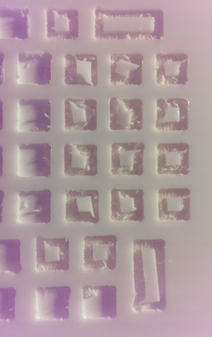

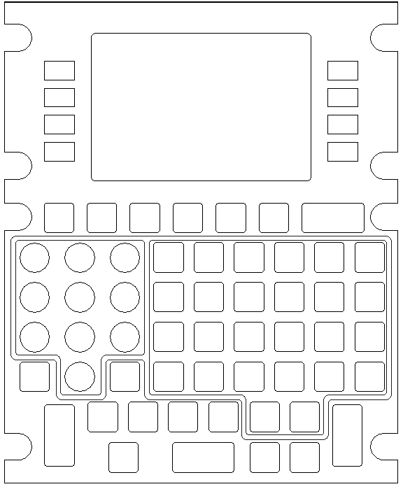

Всем привет!
Сегодня делал очередную панельку, а фрезер всю заготовку искосячил. Вместо прямоугольников с закругленными углами на выходе прямоугольники с кругами о_О или как правильно сказать. В общем фото лучше все расскажет. Подготавливал УП в АртКаме 2011, Обработка по профилю, внутренний контур. резал Mach3. В общем, фигня какая-то. В визуалезации в арткаме все ок. Заготовка не ездит - закрепленна намертво. Пропуска шагов не было (не на каждый же прямоугольник). Скорость подачи 900мм/мин, заглубление 2мм, 16000 оборотов.
Что резал
Screenshot_3.png (4796 просмотров) <a class='original' href='./download/file.php?id=76122&mode=view' target=_blank>Загрузить оригинал (17.63 КБ)</a>
Что получилось (сорри за качество, камера на телефоне умирает)
Screenshot_1.png (4796 просмотров) <a class='original' href='./download/file.php?id=76123&mode=view' target=_blank>Загрузить оригинал (418.06 КБ)</a>

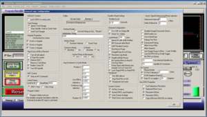

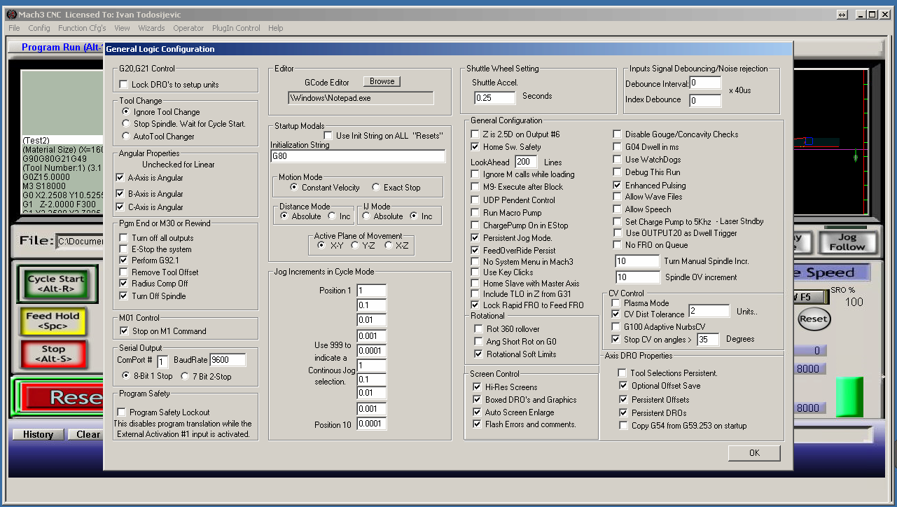

Какие ускорения стоят?
Чем управлял? Если mach3 - покажи главное окно настроек.
Сейчас тестовую УП попробовал, три квадратика что на скрине с разными ускорениями: 300мм/мин, 600мм/мин и 900мм/мин - результат одинаковый.
Скрин мача прилагаю.
Screenshot_2.png (4750 просмотров) <a class='original' href='./download/file.php?id=76130&mode=view' target=_blank>Загрузить оригинал (189.32 КБ)</a>

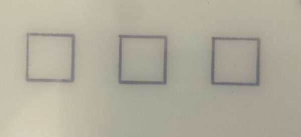

Вставил маркер вместо фрезы - рисует ровные квадраты.
Screenshot_4.png (4727 просмотров) <a class='original' href='./download/file.php?id=76135&mode=view' target=_blank>Загрузить оригинал (75.74 КБ)</a>

Возможно, шпиндель отклоняется, или вылет фрезы большой, или сама заготовка плохо закреплена и гуляет.
При фрезеровке с большим заглублением фрезу отклоняет влево, если смотреть в направлении движения, а материал, соответственно, в противоположную сторону.
Можно попробовать фрезеровать с большей подачей и с проходами меньшей глубины. Если разница будет существенной - проблема в механике.
Ну и вылет фрезы желательно минимальный.

michael-yurov писал(а):Возможно, шпиндель отклоняется, или вылет фрезы большой, или сама заготовка плохо закреплена и гуляет.
Ну и хочется видеть и траекторию и станок и фрезу.
Ооо! Действительно, дело оказалось во фрезе. Углубил ее в шпиндель и с 2.5мм заглубления по Z поставил 1мм и получился идеально ровный квадрат! Благодарю! Что-то даже не догадался, что фрезу может гнуть от акрила)

То что у вас произошло это низкая жесткость станка. Надо уменьшать заглубление на проход или уменьшать скорость подачи. У меня та же беда - приходится делать больше проходов для резки глубоких элементов. Просто если уменьшать подачу, то фреза может уже не резать, а затирать материал. А если материал мягкий и плавится, то он на фрезу еще и налипать начнет. Прямоугольники резались против часовой стрелки, я правильно понял?
И еще обратите внимание на точки выхода инструмента после резки - их видно очень хорошо что также косвенно показывает либо низкую жесткость станка либо сильное биение.
