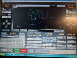

Просто наблюдения и догадки : 1. если при моделировании просто копируем контур то мастеркам генерит 2х осевой Gкод и Мач3 его понимает и рулит обеими стойками синхронно. 2. если моделируем конусную траекторию генерит 4х осевую траекторию XYUV и Мач 3 его тоже понимает и рулит обеими стойками но видимо отрисовывать такое не умеет .

Коническая траектория в мастеркаме Вторая часть 80 % (8717 просмотров) <a class='original' href='./download/file.php?id=204938&mode=view' target=_blank>Загрузить оригинал (5.52 МБ)</a>
Это работа видно код и координаты осей (8717 просмотров) <a class='original' href='./download/file.php?id=204939&mode=view' target=_blank>Загрузить оригинал (5.35 МБ)</a>
