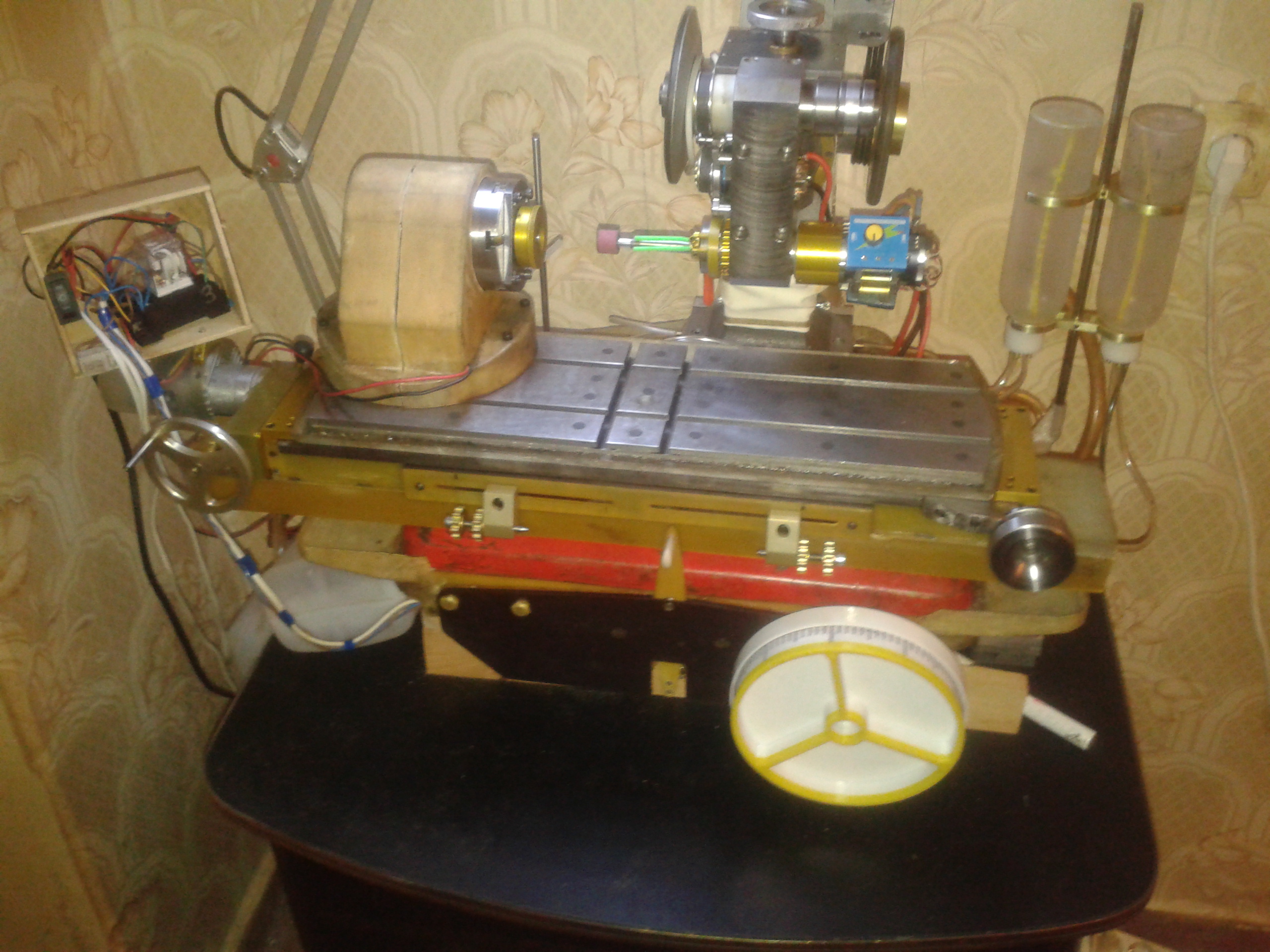

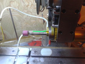

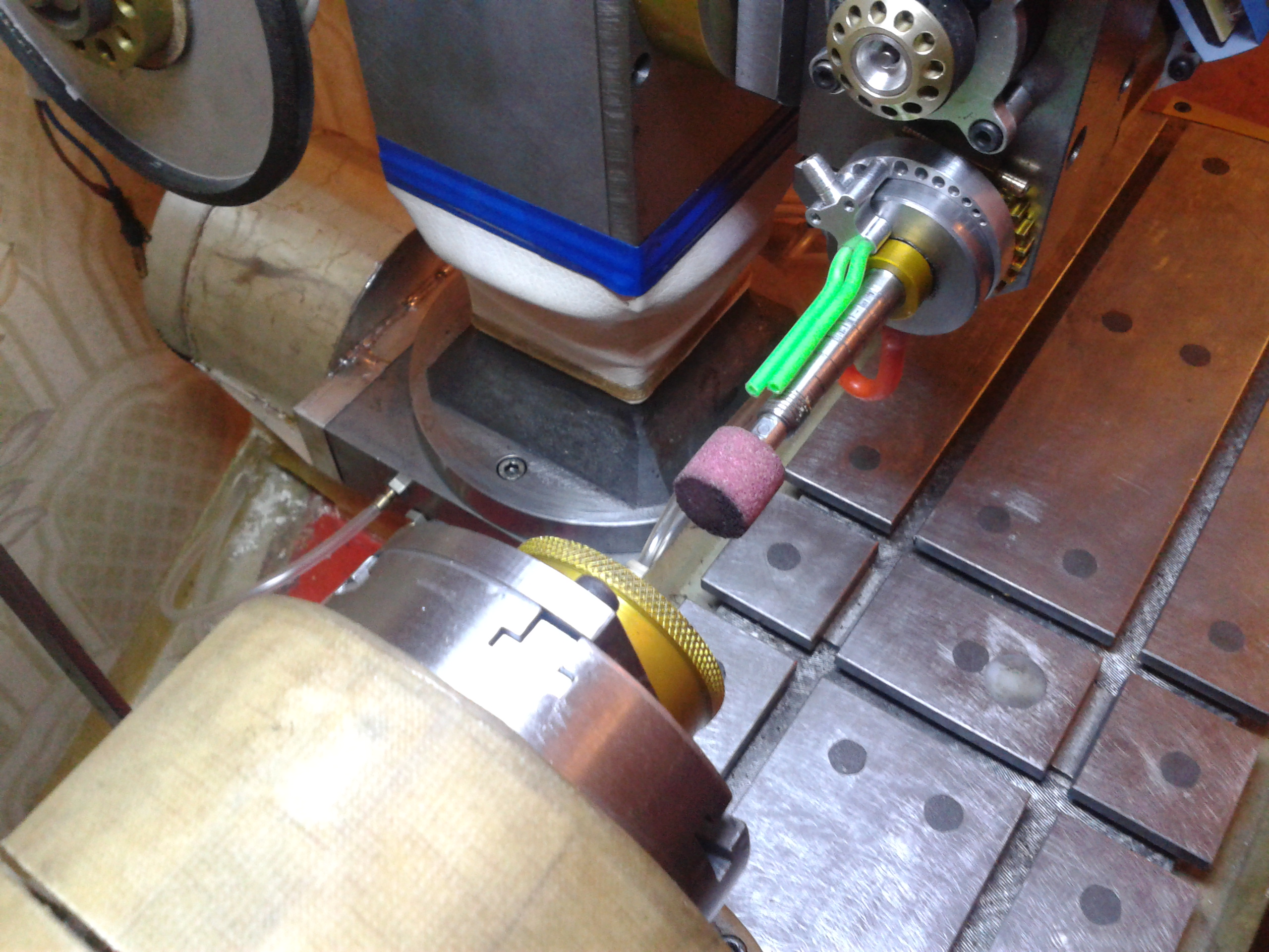

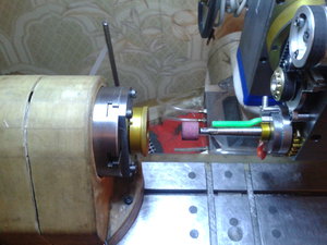

уже задрал меня этот станок :hehehe: мелочевка рождается в муках :pssdoff: проблема в том ,что без полноценно работающих систем смазки и охлаждения нельзя запускать.
Сделал пиписьки ( 2шт) подачи сож на внутреннюю шлифовку :D

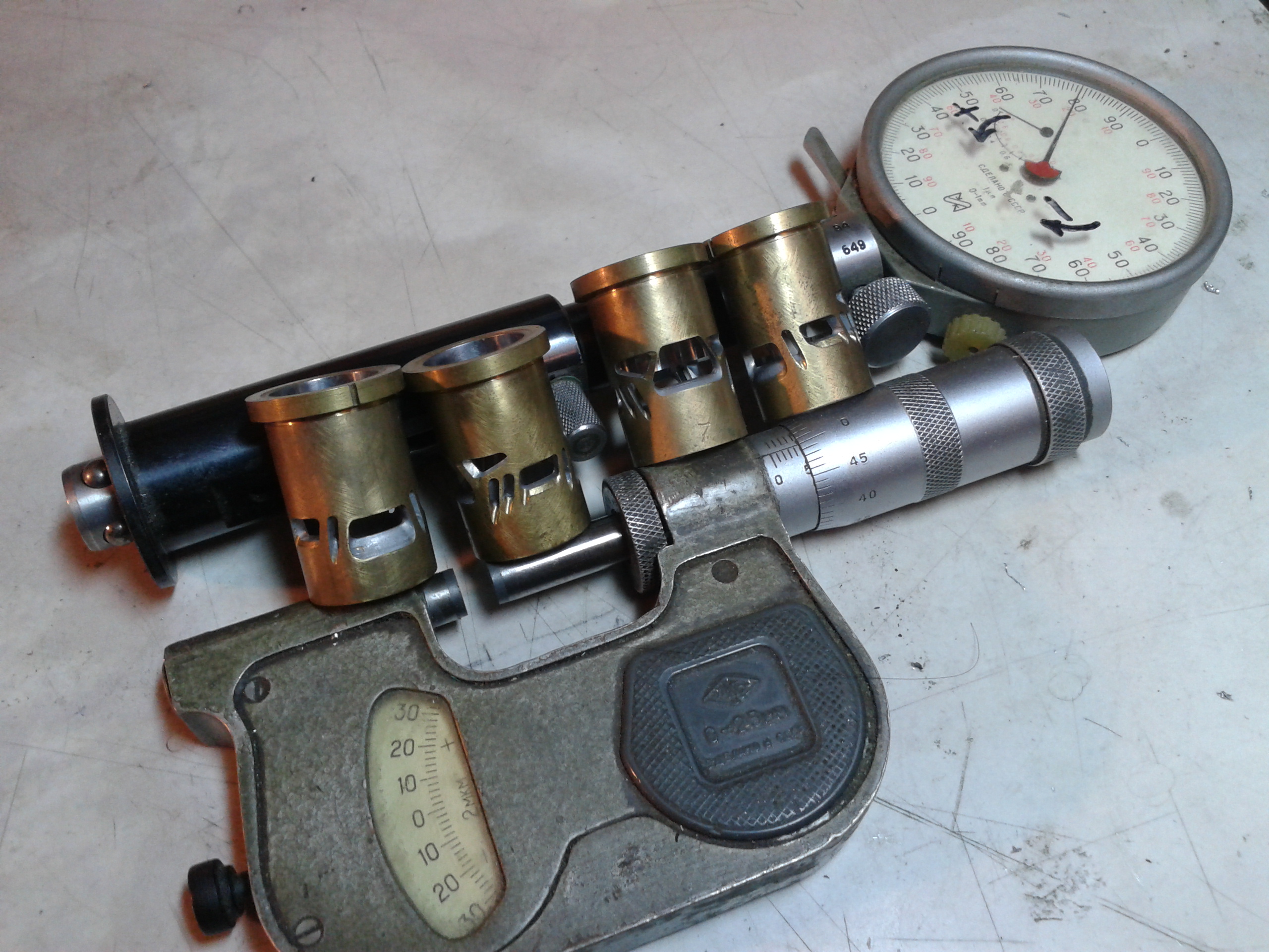

Chili, а как по точности? Есть измериловка, чтобы узнать диаметр, отклонение от круглости?
Chili
Сообщения: 1277
Репутация: 1074
Откуда: Таганрог
Re: Маленький шлифовальный из полимергранита
Сообщение Chili »
Фотки хватит или нужен развёрнутый ответ? Эти гильзы тёртые,по точности усё до двух микрон.
Фото-0776.jpg (9946 просмотров) <a class='original' href='./download/file.php?id=173242&sid=1ae15223724aaa32ff8b46a76f97d6de&mode=view' target=_blank>Загрузить оригинал (1.28 МБ)</a>

Роды были тяжёлыми..наконец то поставил лимб.
На неделе нужно протестить работу системы сож,
замутить правилку для камней и можно пробники шлифовать.

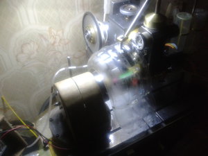

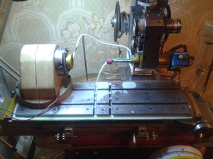

Бежит уже водичка.Про сож не спрашивайте.потому как халява и зелёная.Вроде пока с ней всё в норме.
Осталось от брызг кожушок примитивный сделать и кран внутр. и внеш. шлифовки и охлаждение шпинделей.
По станку ещё пунктов 10 ,для "полноценной" работы нужно выполнить..но,как всегда не кончается эта работа. :)
Фото-0780.jpg (9662 просмотра) <a class='original' href='./download/file.php?id=173852&sid=1ae15223724aaa32ff8b46a76f97d6de&mode=view' target=_blank>Загрузить оригинал (1.19 МБ)</a>
Фото-0781.jpg (9662 просмотра) <a class='original' href='./download/file.php?id=173853&sid=1ae15223724aaa32ff8b46a76f97d6de&mode=view' target=_blank>Загрузить оригинал (1.17 МБ)</a>
уже сделал на быструю руку,ну а в будущем нужно откидную и быстросъёмную (9618 просмотров) <a class='original' href='./download/file.php?id=173855&sid=1ae15223724aaa32ff8b46a76f97d6de&mode=view' target=_blank>Загрузить оригинал (1014.65 КБ)</a>

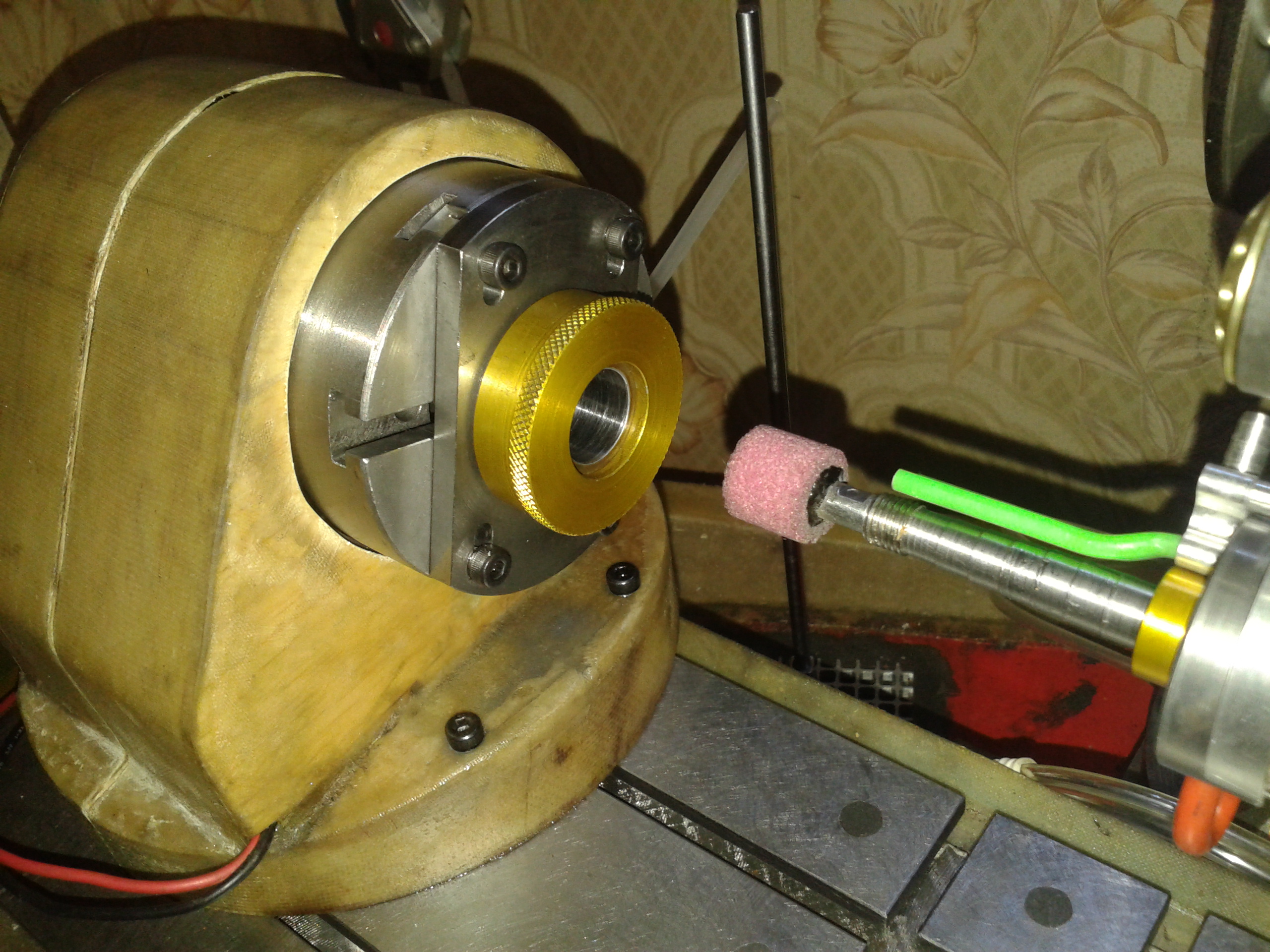

Новости пока ,что положительные - нет ни хрена точности требуемой :hehehe: .Второй месяц тренировок пошёл :D .Заменил братский китайский редуктор на самодельный и поставил на бабку изделия.Управлять приятней...с бабкой ещё кое какие дела остались,но на точность не влияют. Пока в поиске,даже зарегился на чипе,но Родину не продал :good: - мне здесь нравится, а там буду партизанить :hehehe: :hehehe: :hehehe: .

Привет. Начал с внутренней шлифовки. Пробую шлифовать гильзы модельные(они выше по теме на фотках) ,ну и полторы сотки эллипса. Не всегда стабильно ,но примерно так. Пару месяцев курю литературу и что самое противное - у корешей спортсменов 3225П ,но из принципа ...в десяти минутах ходьбы)).Пример есть ,знаю какие камни они используют,знаю ,что жёсткость их оправок ниже. Всё ,что можно "погнуть"- гну )). Кладу груз 3.2 кило и проверяю отклонения.За сож ,я писал - марку не знаю,но кореша спортсмены ею пользовались на своем станке и всё в норме. Стол хоть и не на призме ,но отклонений на длине 30 мм (длина образующей гильзы) не показывает по микронному индикатору,да и эллипс строго вдоль образующей цилиндра вроде ,как исключает стол .При врезном шлифование эллипс полторы сотки. Были случаи ,когда китайский редуктор привода бабки изделия отказывал и деталь естественно не вращалась появлялся след в виде тонкой равномерной лунки вдоль образующей цилиндра.Камень не берёт как положено ,плохо заправлен,режимы шлифования и обороты не стабильные .Головки(круги ) не маркированные - знаю ,что плохо...белые ,зерно в районе 0.1 - 0.2 мм ни структуру ,ни твердость, ни связку не смогу определить.У пацанов эти же камни ,я не мерил результат ...надеюсь что не врут про практический ноль по некруглости. Индикатор на втулку которая стоит и вращается в призме ( ну и деталь к втулке привязана через оправку) ставил и при работе под нагрузкой проверял. Один микронный показывает где то 0.3 микрона ,ну пусть глаза не такие и пусть 0.5,второй двух микронный в районе микрона. В общем сейчас я как обезьяна - то ли к умным податься ,то ли к красивым. Остается пока камни,шпиндель и его привод. С алмазными головками было бы легче (лучше эльбор из -за всеядности),но я не зная связку ,твердость и структуру,че искать ? На дурняк не получилось проскочить :hehehe:

В бабке изделия его нет (считай деталь в призме лежит и притянута резинками)...я прикладывал усилия и перепроверялся в процессе шлифования . Шпиндель меня беспокоит ,вроде люфт не ощущается ...а при приложении нагрузки на камень 3.2 кило сотка отклонения. При снятии нагрузки опять ноль. Бабка шпиндельная под такой же нагрузкой стоит...при 20 -25 кг ползет к сотке. Да полторы сотки -это просто какой то позор для меня. :cry:

Андрей ,я согласен насчёт упругих деформаций шпинделя при условии неизменности оборотов,плюс отсутствие дребезга. Некруглость изделия перед шлифовкой от 3 микрон и до ...сколько хочешь(2сотки максимум на тренировочных гильзах) .Сама шлифовка служит для исправления геометрии. Люфтов нет ,изделие фактически опирается на образующие призмы,а сверху еще и башмаками (подпружинено) .Если принудительно с превышением 3 кг - то да . Я ещё не сделал спец башмаки ,чтоб прямо в ноль.
