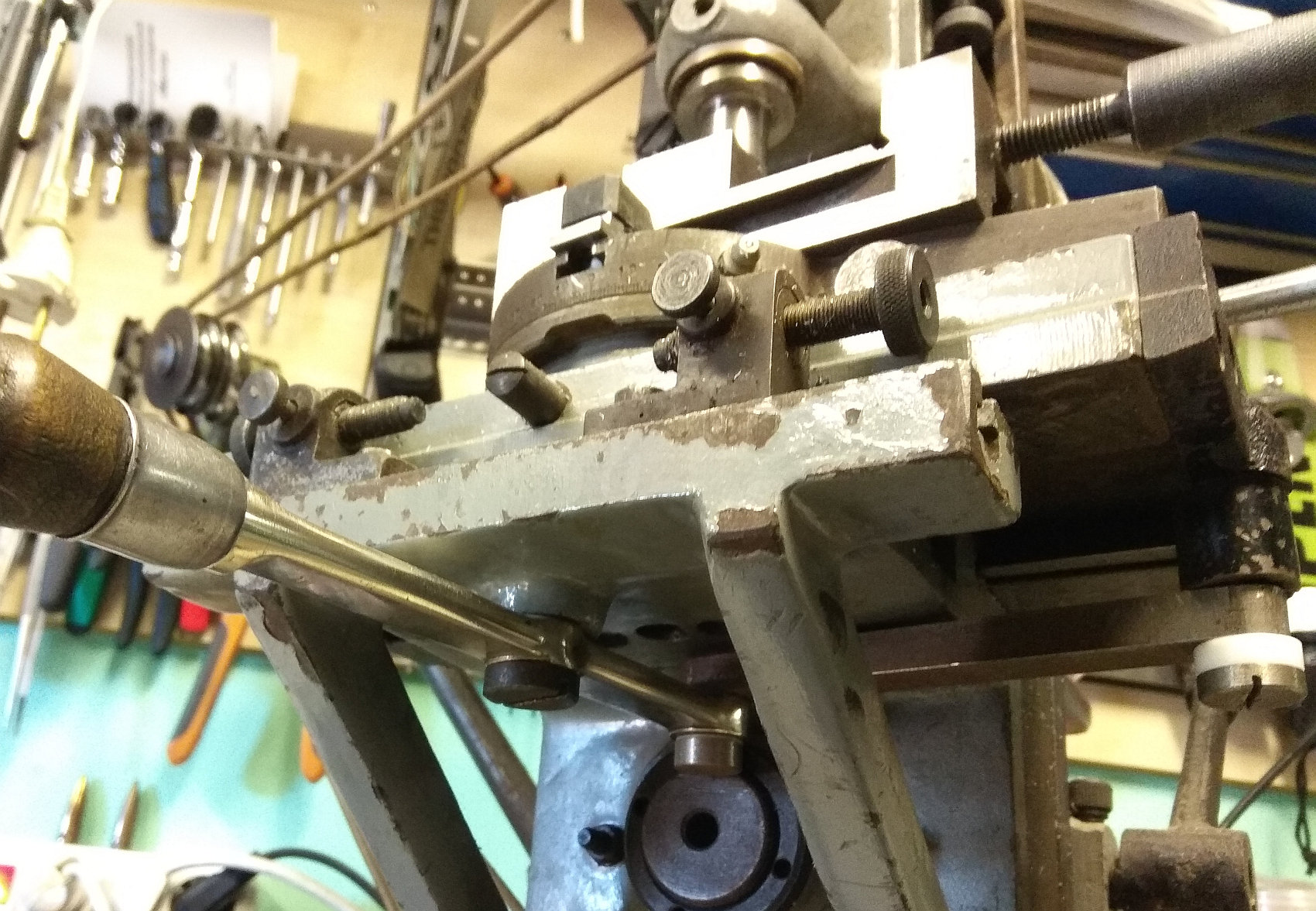

Chili, а зачем на поворотном столе фрезеровал?
нікому нічого не нав'язую.
Chili
Сообщения: 1277
Репутация: 1074
Откуда: Таганрог
Re: Маленький шлифовальный из полимергранита
Сообщение Chili »
:hehehe: :hehehe: :hehehe: Миш,ну ты понимаешь - у меня на поворотном столике собрано учебное пособие(чпу).Все остальное пока в перспективе...и потихоньку двигаюсь)).

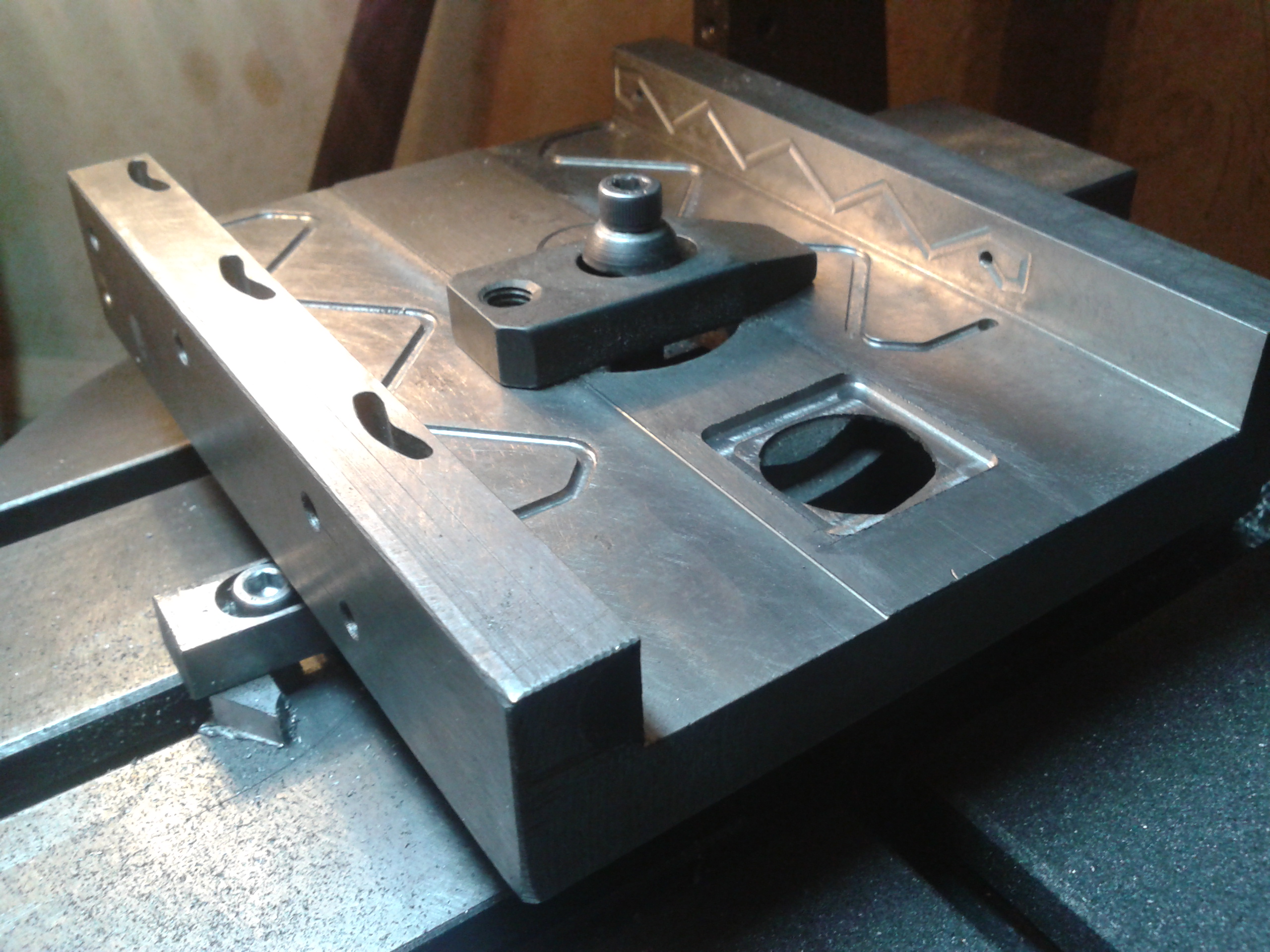

Назрел вопросик..как поступить? Отгрыз или выгрыз :hehehe: направляющие на стол ,а вот как соединить будет правильней :thinking: Планируется залить полимером сверху.Вот думаю поверх направляек пустить текстолит(склеить ,чтоб не дрыгались при заливке...заодно и часть формы получается). Вопрос в том - делать ли на всю ширину стола(полностью перекрыть по ширине направлялки) или по 10 мм с внутренней стороны ?

Фрезернул змею под смазку
