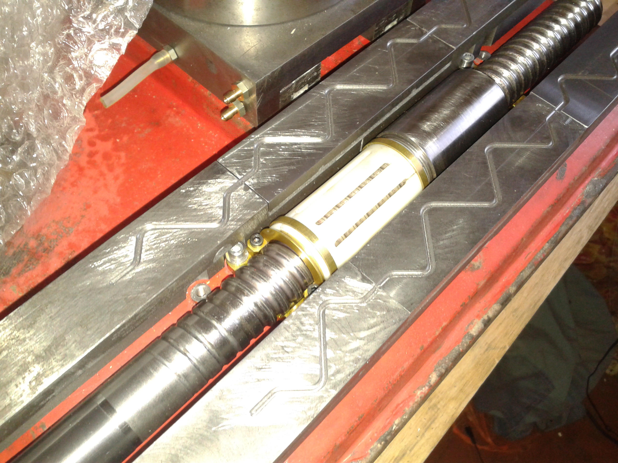

Тема никуда не ушла :hehehe: ...не будем общаться - ничему не научимся :good: Рельсы по ссылке из 29 поста большие классные и не под этот станок,и даже не моих финансов))

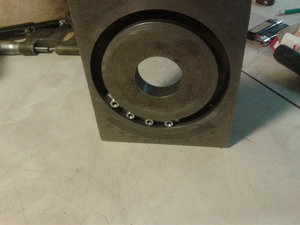

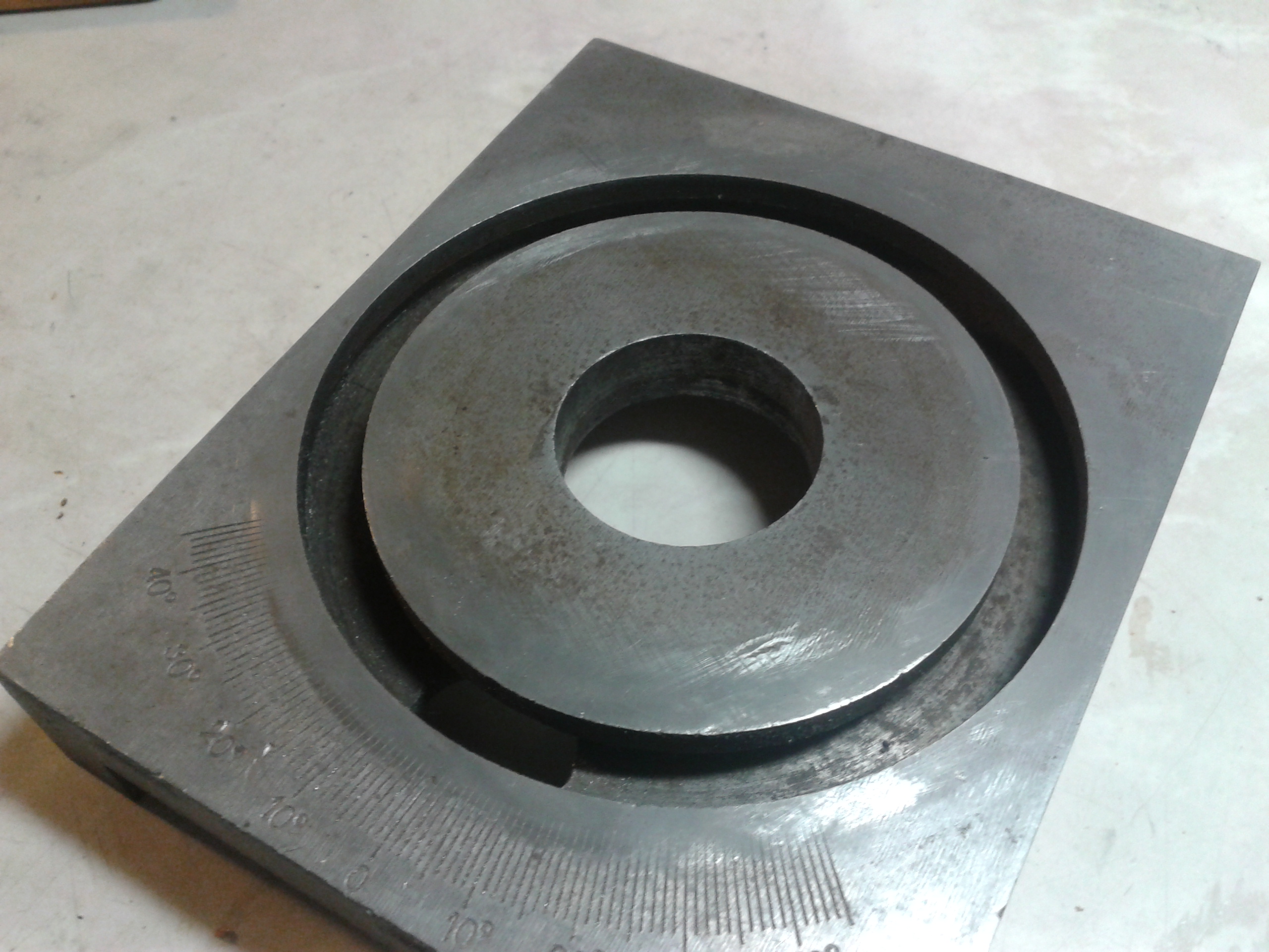

Сообщения: 5414
Re: Маленький шлифовальный из полимергранита

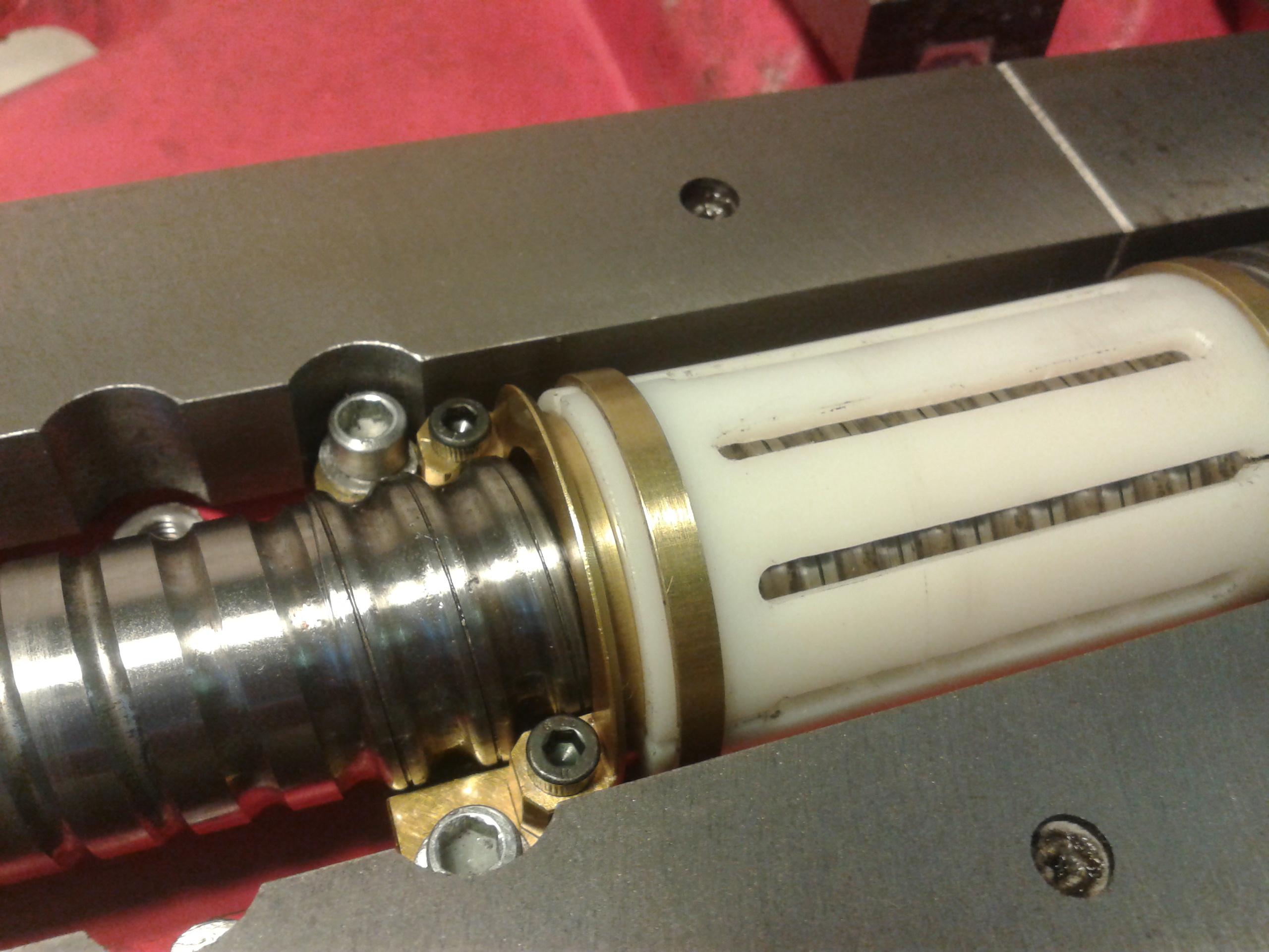

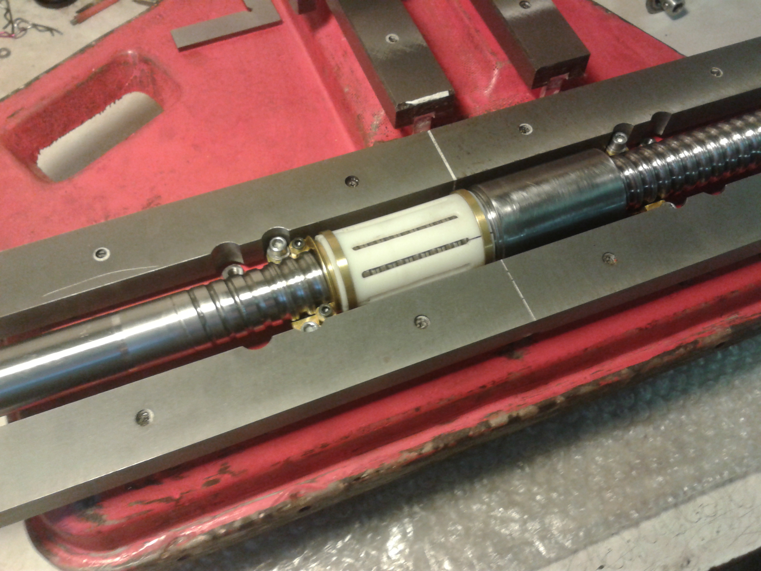

Эдуард, прошу пардону - забыл выложить обещаные фотки..
IMG_20180608_184300.jpg (5642 просмотра) <a class='original' href='./download/file.php?id=140955&mode=view' target=_blank>Загрузить оригинал (365.12 КБ)</a>
IMG_20180608_184227.jpg (5642 просмотра) <a class='original' href='./download/file.php?id=140956&mode=view' target=_blank>Загрузить оригинал (568.06 КБ)</a>
IMG_20180608_184236.jpg (5642 просмотра) <a class='original' href='./download/file.php?id=140957&mode=view' target=_blank>Загрузить оригинал (443.48 КБ)</a>
IMG_20180608_184248.jpg (5642 просмотра) <a class='original' href='./download/file.php?id=140958&mode=view' target=_blank>Загрузить оригинал (462.07 КБ)</a>
Chili
Сообщения: 1277
Репутация: 1074
Откуда: Таганрог
Сообщение Chili »
Спасибо Алексей,хорошо что и упоры сфоткал.

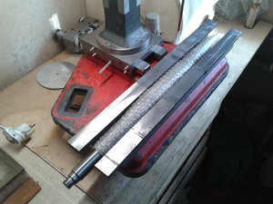

Немного продвинулось.

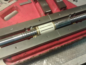

Nikomas
Сообщения: 721
Репутация: 64
Откуда: Беларусь
Сообщение Nikomas »
Chili писал(а):Немного продвинулось.
ШВП катанные решили ставить? Как бы не камильфо рядом с THK ;)
Chili
Сообщения: 1277
Репутация: 1074
Откуда: Таганрог
Сообщение Chili »
до тнк мне далеко....а эта железка от рулевой рейки,катанная и шлифованная дорожка,если и есть биение - то в сотку ,не более.Мне на перемещение стола пока хватит. Шаг - 8мм.

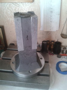

Залил колону под шлиф бабку,дальше искать железки на стол и конца и края в общем не видно :hehehe:Нужно делать каретку и вешать на неё бабку ,а вот с противоположной стороны поставить под плоскую шлифовку шпиндель ,заодно и уравновесить .

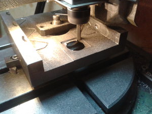

Фото-0578.jpg (4886 просмотров) <a class='original' href='./download/file.php?id=145666&mode=view' target=_blank>Загрузить оригинал (1008.15 КБ)</a>
Фото-0573.jpg (4886 просмотров) <a class='original' href='./download/file.php?id=145667&mode=view' target=_blank>Загрузить оригинал (1.16 МБ)</a>
Фото-0576.jpg (4886 просмотров) <a class='original' href='./download/file.php?id=145668&mode=view' target=_blank>Загрузить оригинал (1.21 МБ)</a>
Фото-0577.jpg (4886 просмотров) <a class='original' href='./download/file.php?id=145669&mode=view' target=_blank>Загрузить оригинал (1.02 МБ)</a>

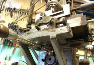

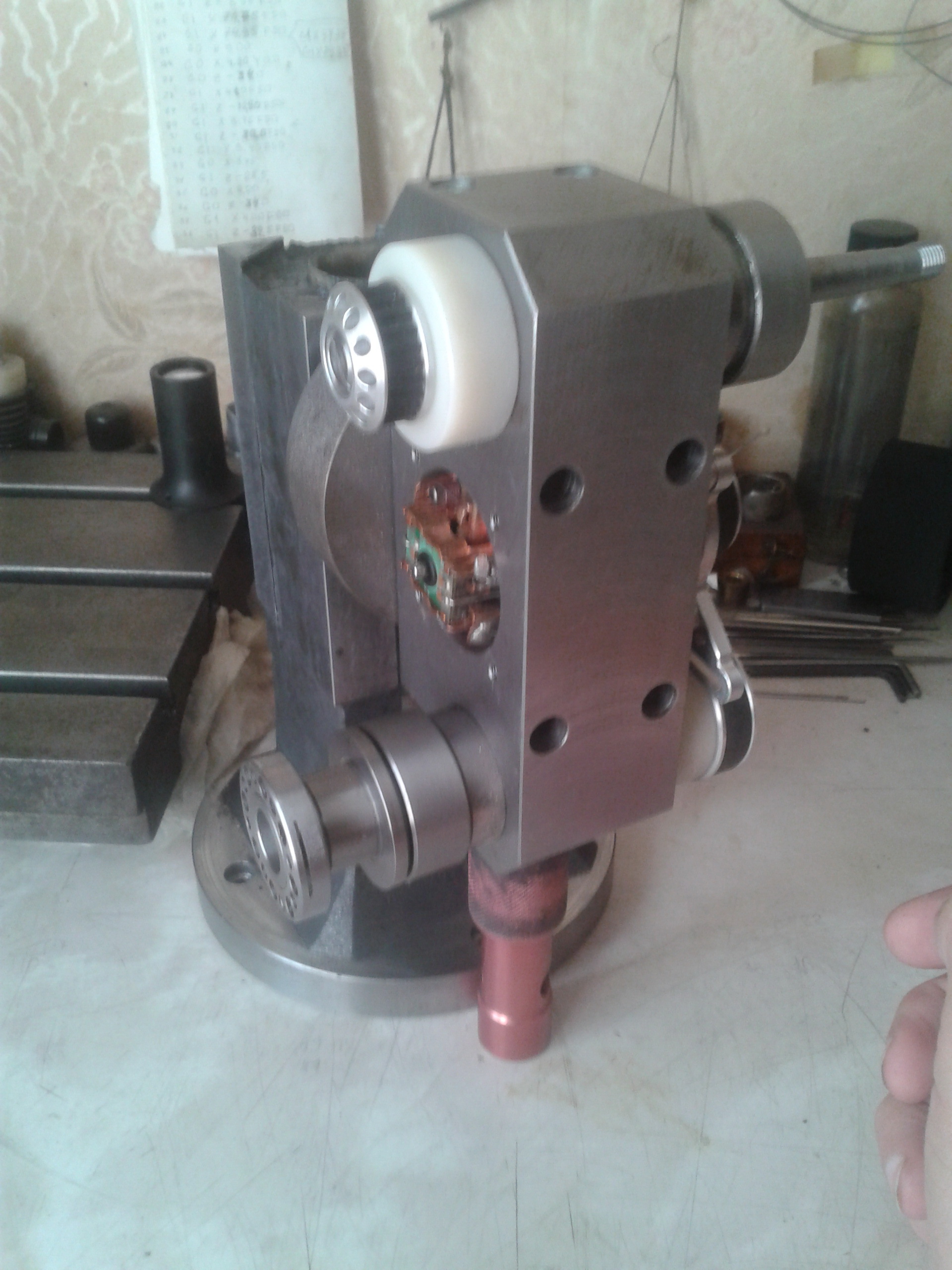

aegis
Сообщения: 3171
Репутация: 1810
Настоящее имя: Михайло
Сообщение aegis »

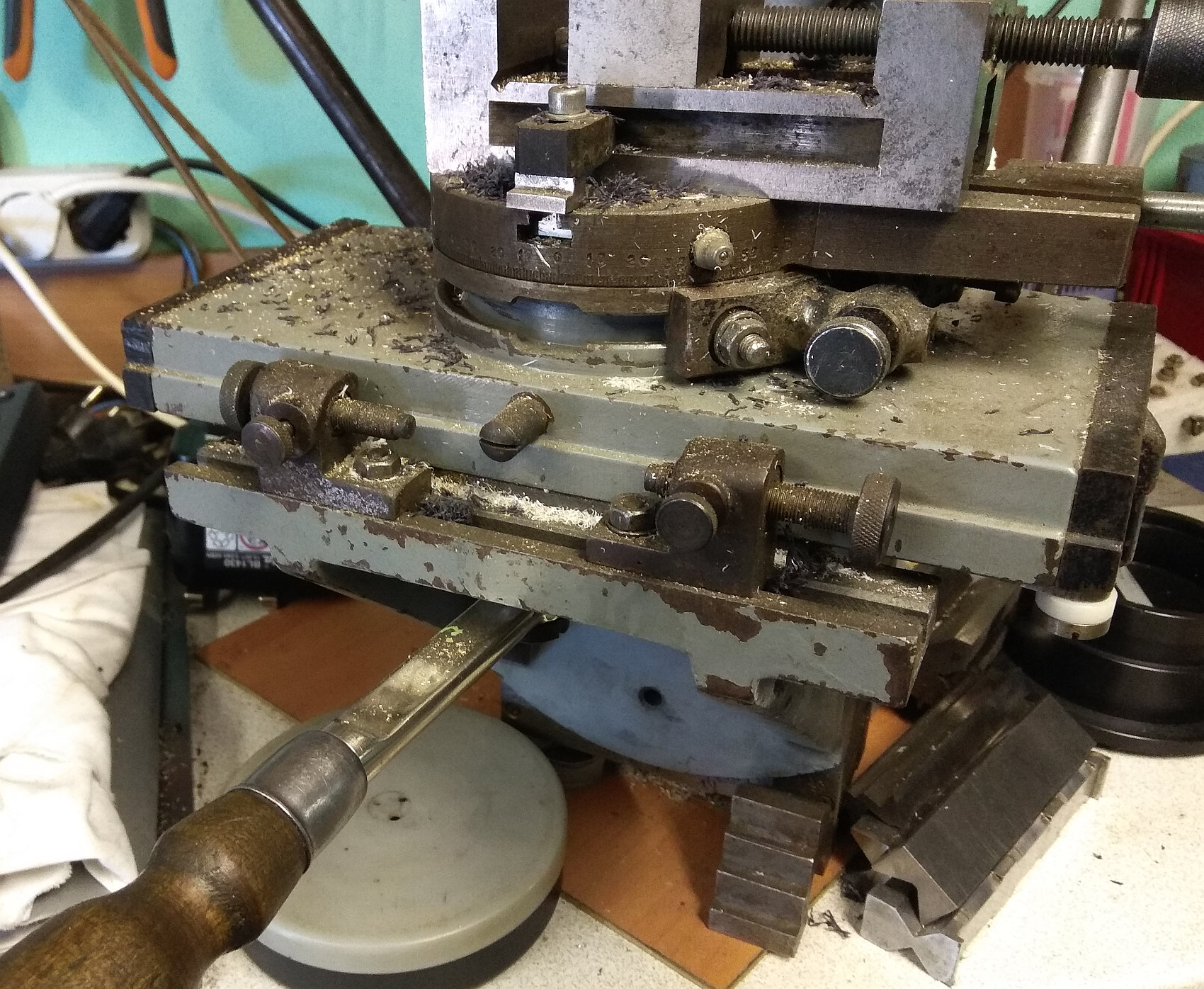

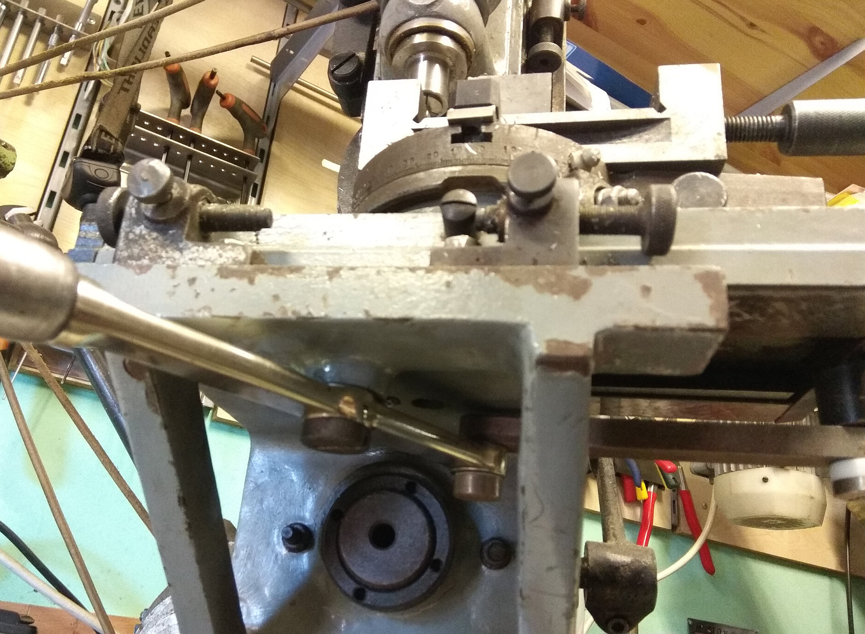

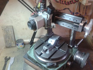

Chili, а зачем на поворотном столе фрезеровал?

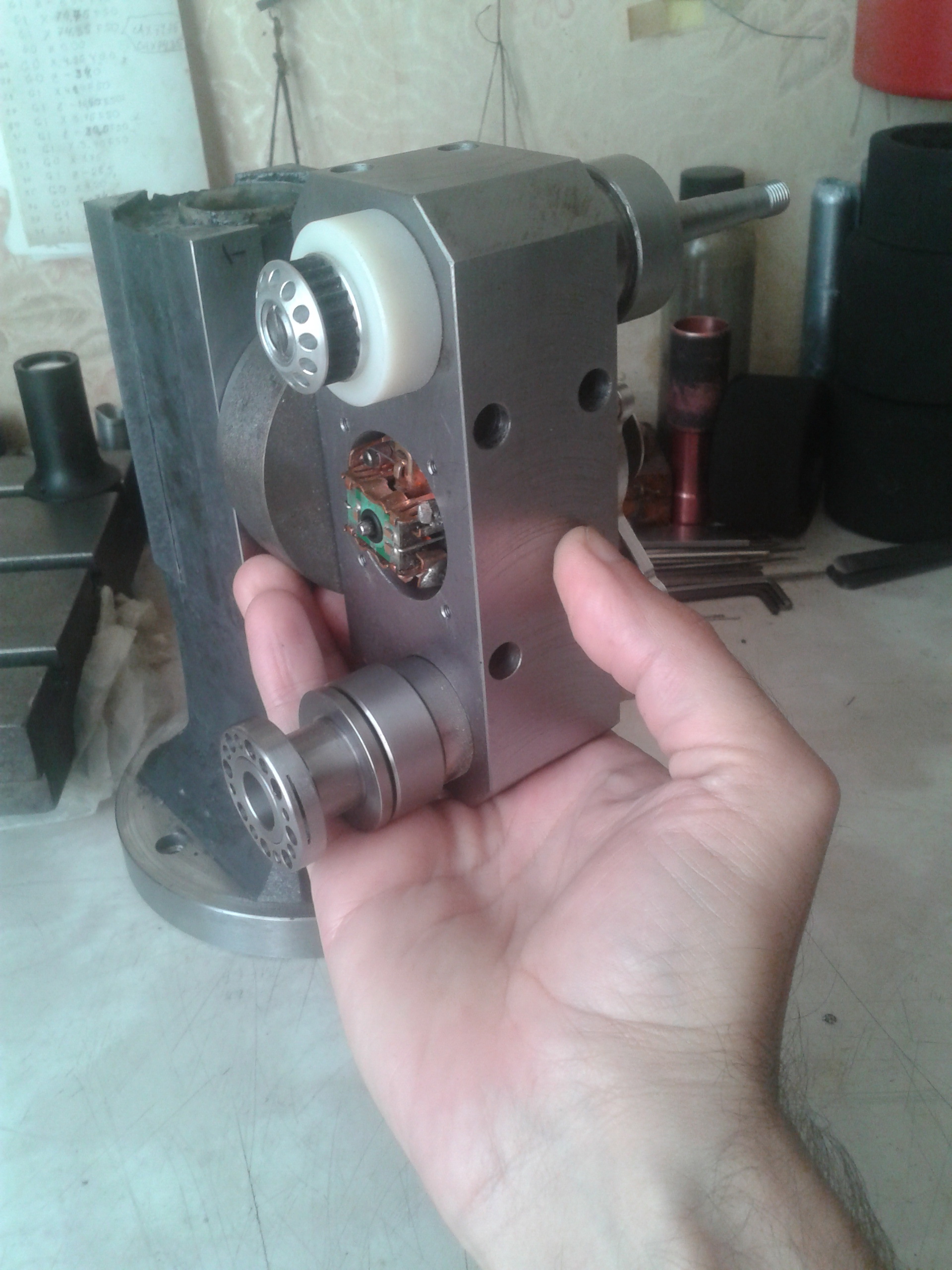

Chili
Сообщения: 1277
Репутация: 1074
Откуда: Таганрог
Сообщение Chili »
:hehehe: :hehehe: :hehehe: Миш,ну ты понимаешь - у меня на поворотном столике собрано учебное пособие(чпу).Все остальное пока в перспективе...и потихоньку двигаюсь)).
Фото-0579.jpg (4799 просмотров) <a class='original' href='./download/file.php?id=145751&mode=view' target=_blank>Загрузить оригинал (1.15 МБ)</a>
Фото-0581.jpg (4799 просмотров) <a class='original' href='./download/file.php?id=145752&mode=view' target=_blank>Загрузить оригинал (1.01 МБ)</a>
Udjin
Сообщения: 2121
Репутация: 1248
Сообщение Udjin »
Аутраннер, сервотестер, век ампер так на 55.
А на вал планетарочка? Или ременная через шкивы?
Проект "Абсент".
Проект "Бумер".
Проект "Плексар".
Проект "Пропеллер".
Про мои станки есть тут.
Chili
Сообщения: 1277
Репутация: 1074
Откуда: Таганрог
Сообщение Chili »
Да ,по амперам предел регуля не помню,ну где - то так.Ременная ,передатка 1 к 2.5, два ремня 6мм с3м 50 зубов. Напругу даю только 12 вольт. на малых оборотах момента мало(наверно нужно было брать 500 оборотов на вольт). Работаю в основном от 4 тысяч в минуту.

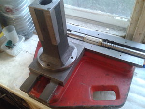

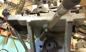

Назрел вопросик..как поступить? Отгрыз или выгрыз :hehehe: направляющие на стол ,а вот как соединить будет правильней :thinking: Планируется залить полимером сверху.Вот думаю поверх направляек пустить текстолит(склеить ,чтоб не дрыгались при заливке...заодно и часть формы получается). Вопрос в том - делать ли на всю ширину стола(полностью перекрыть по ширине направлялки) или по 10 мм с внутренней стороны ?

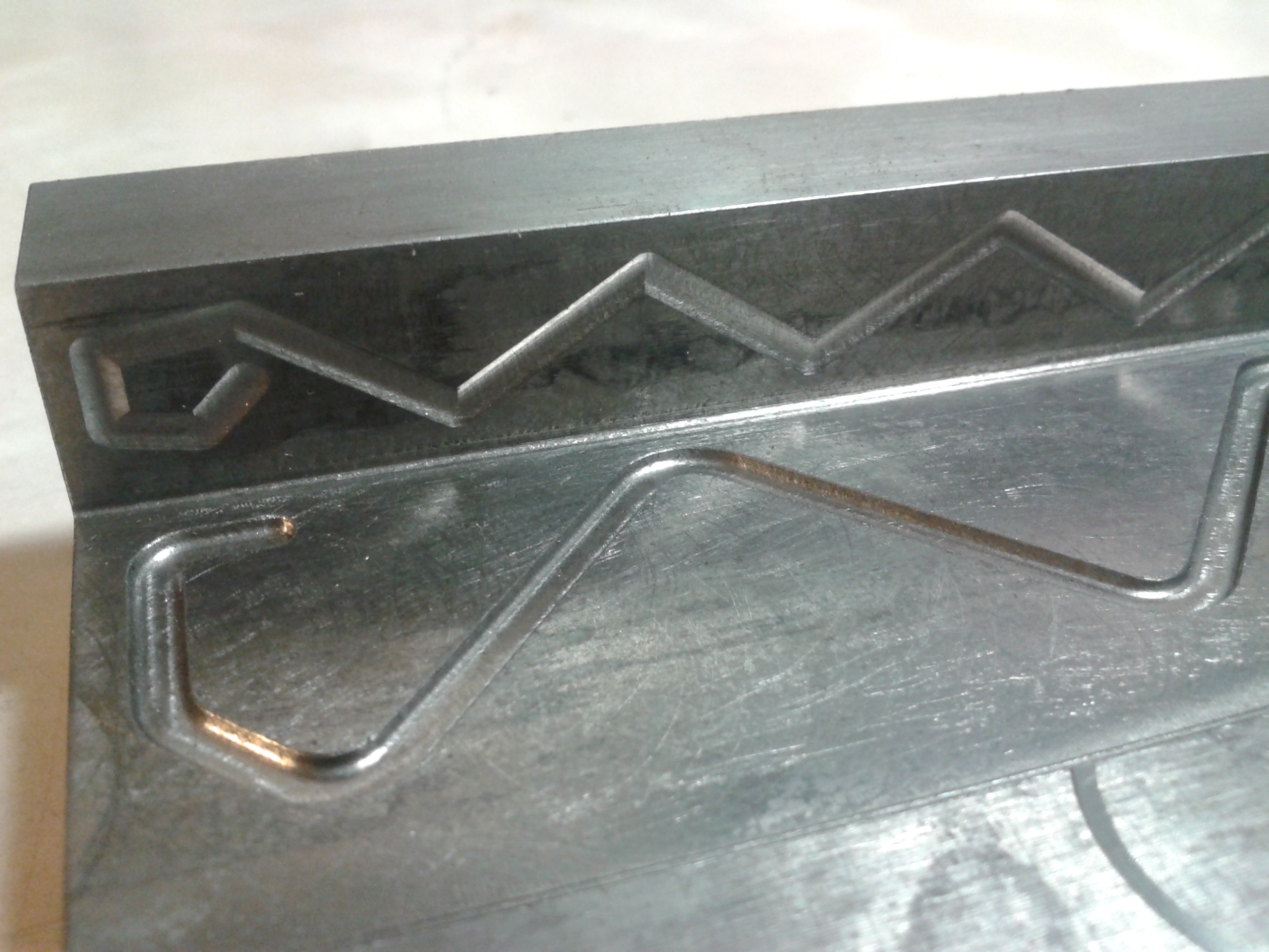

Chili
Сообщения: 1277
Репутация: 1074
Откуда: Таганрог
Сообщение Chili »

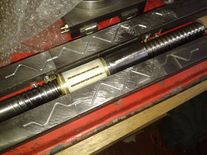

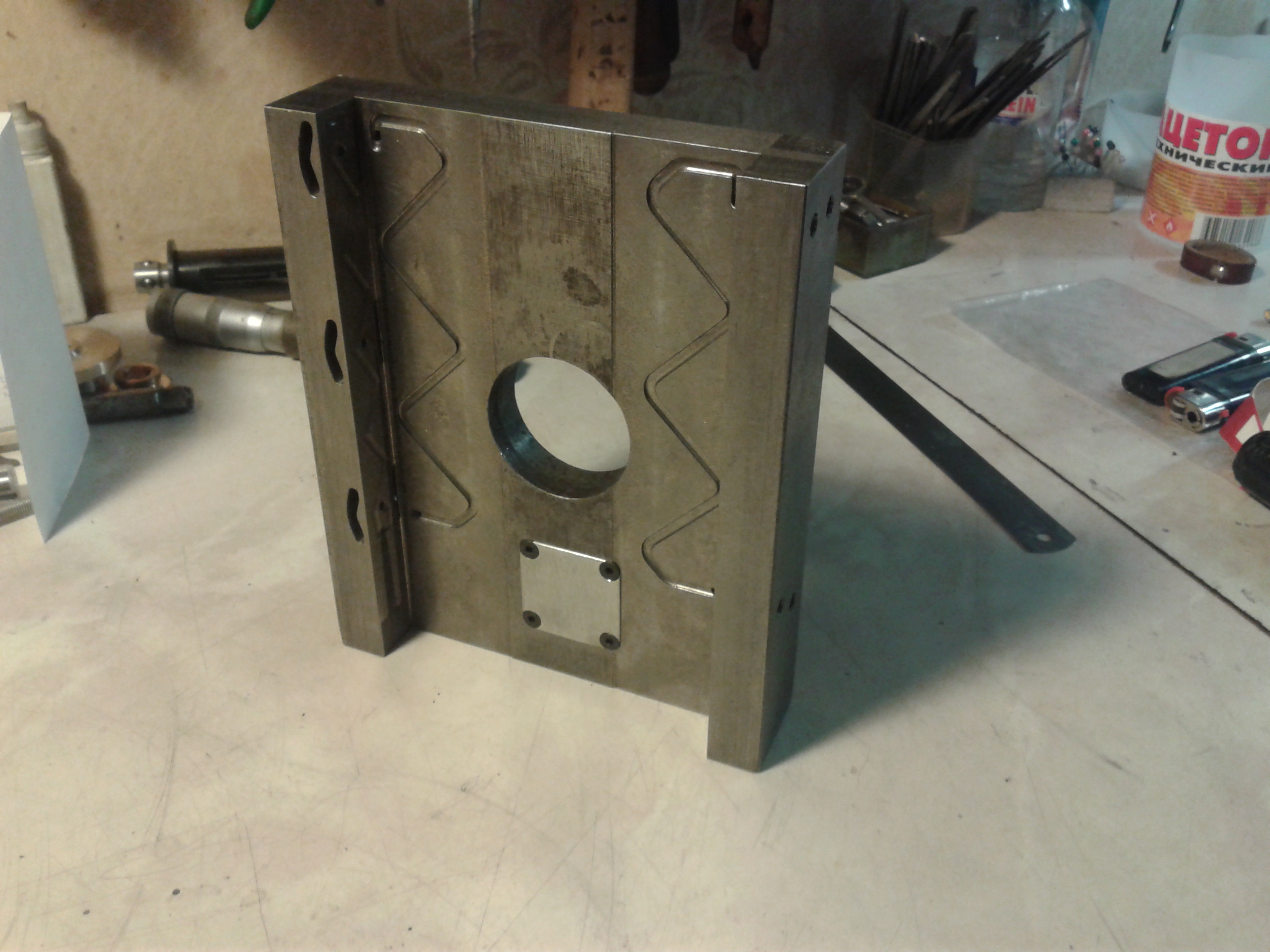

Фрезернул змею под смазку
