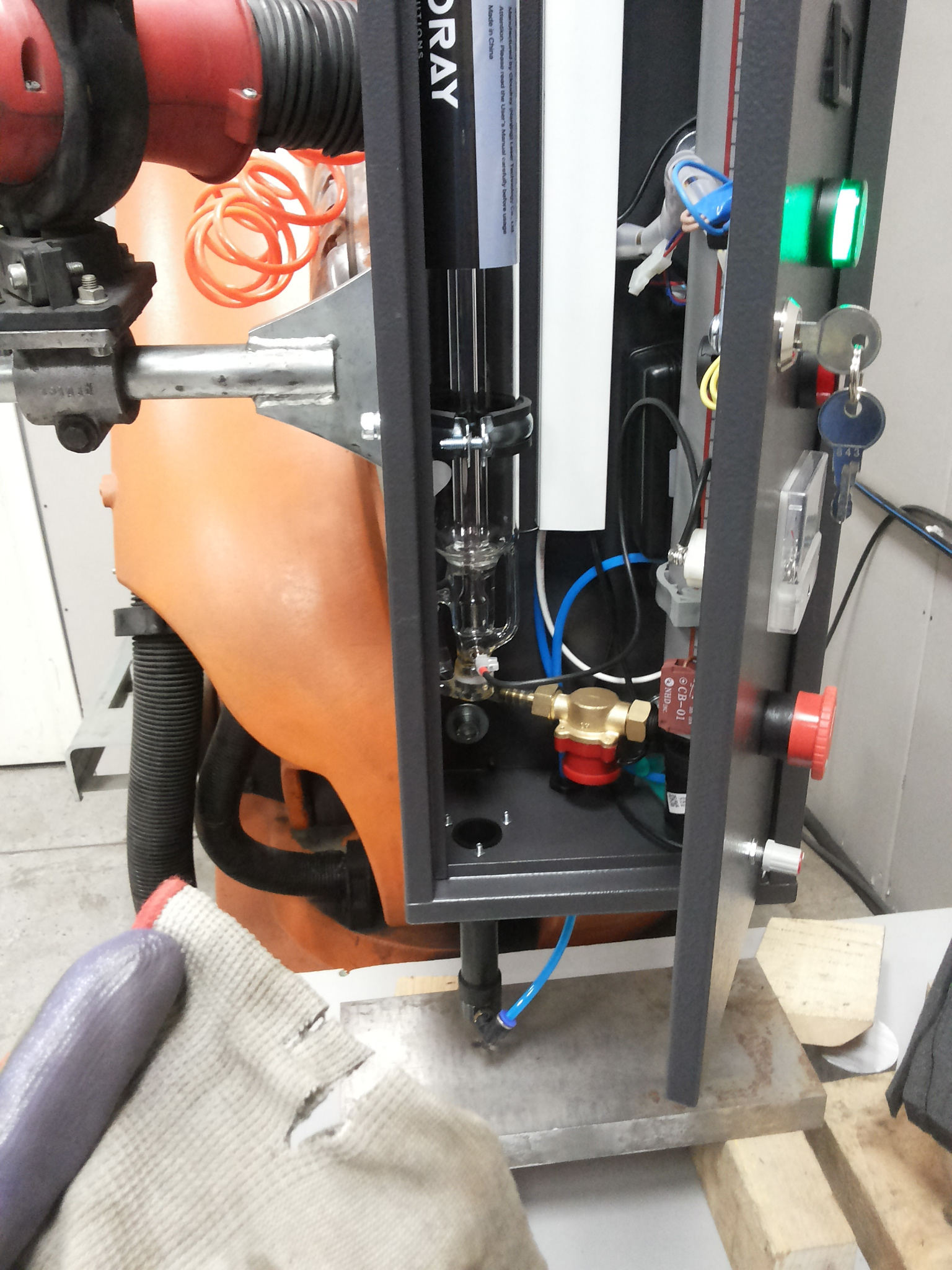

Собрали наконец лазер.
Для того, чтобы головка была соосна с трубой, сначала закрепили саму трубу и пульнули ей изнутри в стенку - место которое отметилось лучем просверлили сначала маленьким сверлом, потом от нечго делать поставили на фрезер и досверлили ступенчатым сверлом до Д30. И в это отверстие уже закрепили нашу телескопическую головку.
Добавили на переднюю панель - потенциометр регулировки яркости, грибок экстренной остановки, показометр тока трубы, светодиод индицирующий включение, цифровой термометр для системы охлаждения.
И соответственно попробовали пульнуть:
20180427_224150.jpg (6479 просмотров) <a class='original' href='./download/file.php?id=138144&mode=view' target=_blank>Загрузить оригинал (694.51 КБ)</a>
20180427_224008.jpg (6479 просмотров) <a class='original' href='./download/file.php?id=138145&mode=view' target=_blank>Загрузить оригинал (980.66 КБ)</a>
20180427_225242.jpg (6479 просмотров) <a class='original' href='./download/file.php?id=138146&mode=view' target=_blank>Загрузить оригинал (997.37 КБ)</a>
Бумага, картон, поролон, старая перчатка и оргстекло.
