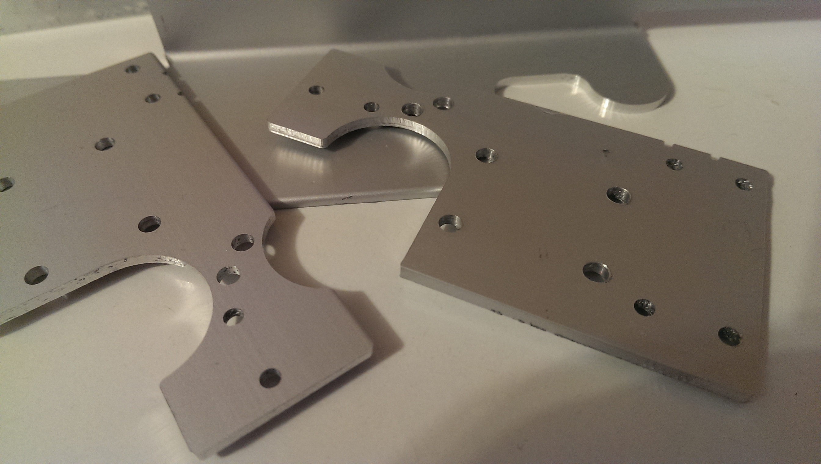

Re: Простенький SMD раскладчик
Купленные в Китае детали.

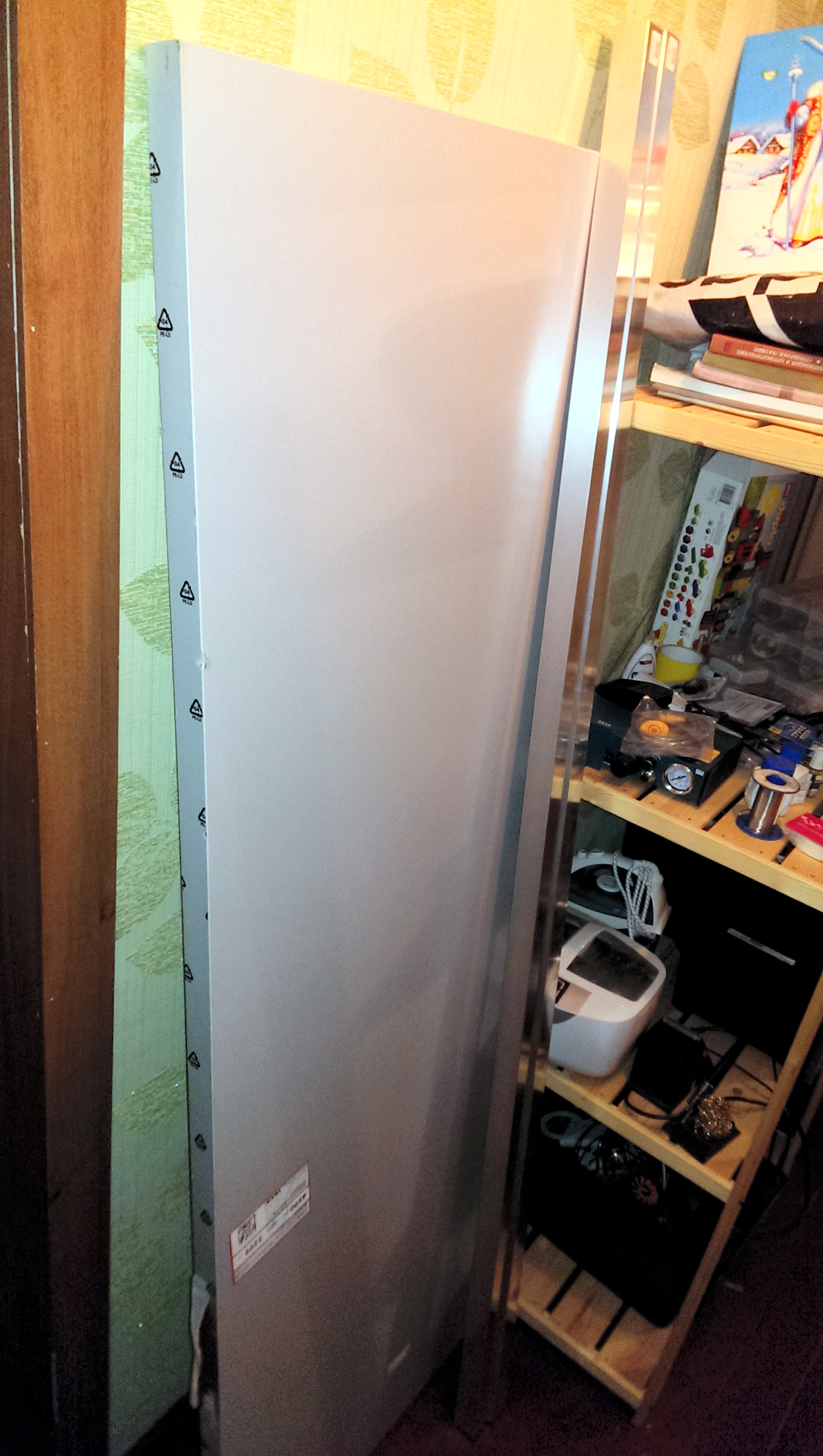

Столешница из Икеи:

2016-02-08 14-41-16.JPG (26807 просмотров) <a class='original' href='./download/file.php?id=71241&mode=view' target=_blank>Загрузить оригинал (805.58 КБ)</a>
2016-02-08 14-44-57.JPG (26807 просмотров) <a class='original' href='./download/file.php?id=71242&mode=view' target=_blank>Загрузить оригинал (778.82 КБ)</a>
2016-02-08 18-01-56.JPG (26807 просмотров) <a class='original' href='./download/file.php?id=71243&mode=view' target=_blank>Загрузить оригинал (1.1 МБ)</a>
2016-02-08 19-48-00.JPG (26807 просмотров) <a class='original' href='./download/file.php?id=71244&mode=view' target=_blank>Загрузить оригинал (1.03 МБ)</a>
2016-02-08 19-48-07.JPG (26807 просмотров) <a class='original' href='./download/file.php?id=71245&mode=view' target=_blank>Загрузить оригинал (1.14 МБ)</a>
2016-02-08 19-48-14.JPG (26807 просмотров) <a class='original' href='./download/file.php?id=71246&mode=view' target=_blank>Загрузить оригинал (1.06 МБ)</a>

ось мотора полая?
http://alex-avr2.livejournal.com/ - товарищ тоже в процессе сборки похожего агрегата
pup писал(а):ось мотора полая?
Да. Не стал усложнять себе задачу. Купил мотор с полым валом.
