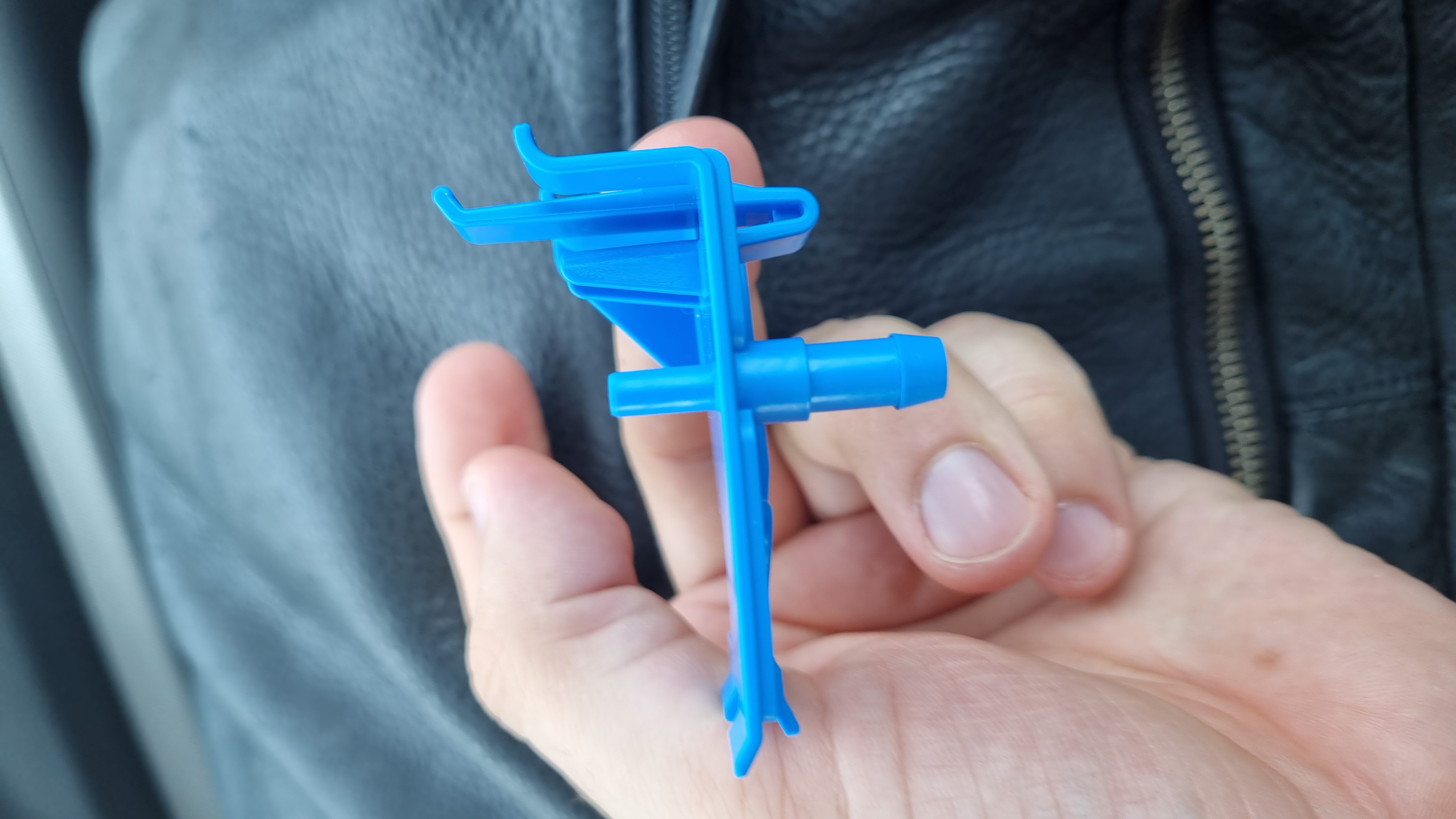

Добрый день!
Не могу найти кто может напечатать изделия из фторопласта-2 (PVDF)
Нужно сделать 5 деталей небольших.
Если сами не можете, то хоть наводку дайте пожалуйста...
Body2 (1).stl
3д модель
(285.34 КБ) 242 скачивания

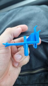

Оригинал.jpeg (8376 просмотров) <a class='original' href='./download/file.php?id=196436&mode=view' target=_blank>Загрузить оригинал (956.31 КБ)</a>

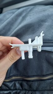

Тест.jpeg (8376 просмотров) <a class='original' href='./download/file.php?id=196437&mode=view' target=_blank>Загрузить оригинал (1.01 МБ)</a>

Пардон, если я не путаю вы хотите тефлоном попечатать? На сколько мне известно это не очень реально. Были истории про печать по sla и sls технологии но это скорее в сторону НИОКР. В жизни не прижилось.
А точно нужен фторопласт? Или нейлон сойдёт?

У фторопласта 2 усадка, как у ПВД, соответственно напечатанные изделия получаются кривые-косые-рваные. Проблемы купить 3мм сварочный пруток нет - его продают фирмы, торгующие Ф2 листами для гальваники. Данные изделия лучше переконструировать на фрезеровку из Ф-4

Через деталь проходит пар под давлением, а также питьевая вода.
Промывается химией - типа Фейри
Деталь должна быть гладкой без шереховатостей и прочной.
Какие материалы можете посоветовать, чтобы была долговечной?
Мне советовали фотополимеры...но вот какие непонятно.

Не напечатать. Можете поиграться с petg на без пара до 80 градусов. Либо без питьевой воды тогда композит типа abs gf12. Можно попробовать pp.

Судя по фото изделия, на месте ТС я уже бы давно в напечатанной крышке с защелкой просверлил бы отверстие и вкрутил бы два латунных шланговые штуцера друг в друга с двух сторон или нашел и поставил бы один двойной штуцер с внешней резьбой на двух гайках, благо этого добра разного калибра в любом сантехническом отделе навалом...
