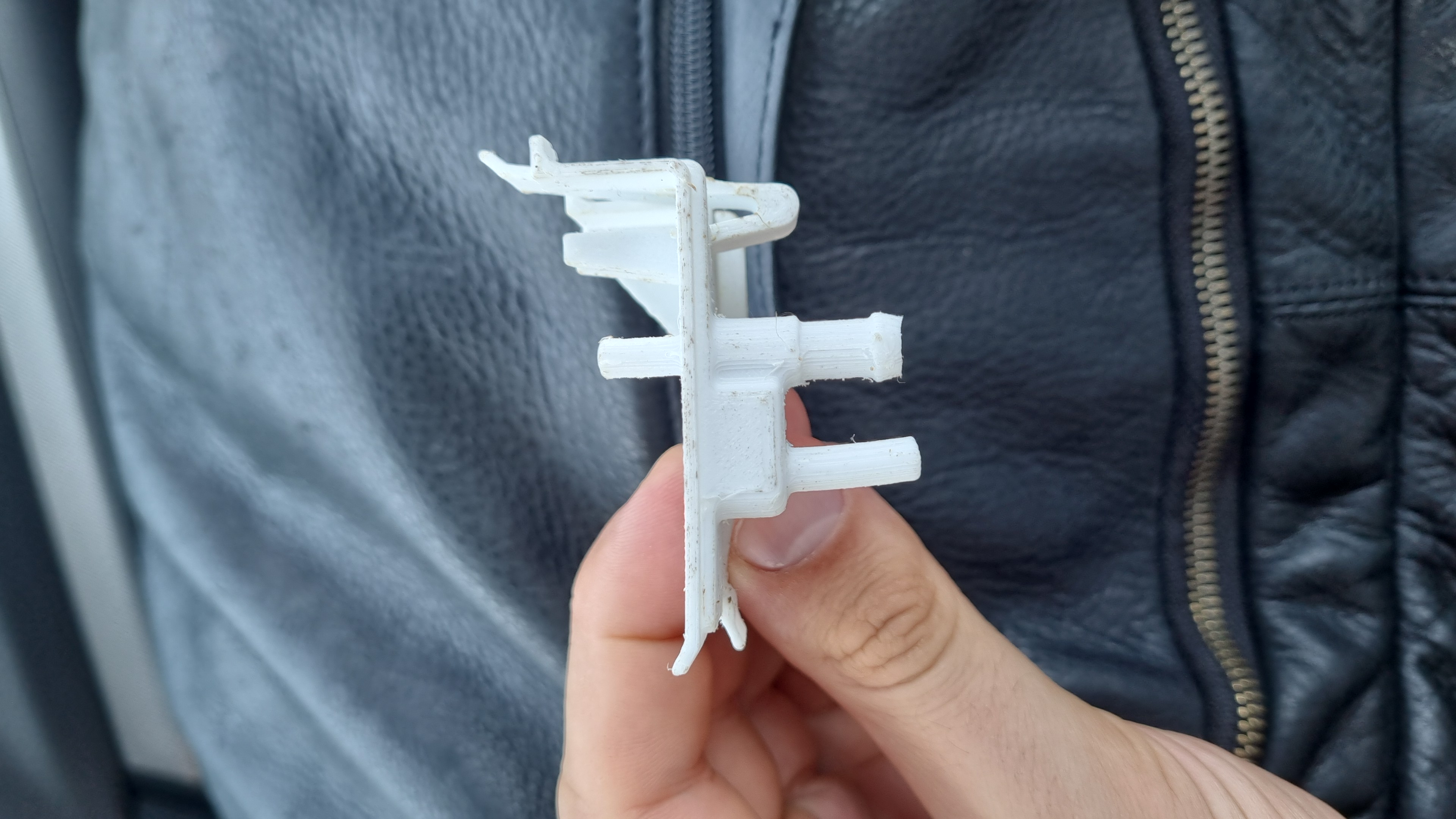

Добрый день!
Не могу найти кто может напечатать изделия из фторопласта-2 (PVDF)
Нужно сделать 5 деталей небольших.
Если сами не можете, то хоть наводку дайте пожалуйста...

Пардон, если я не путаю вы хотите тефлоном попечатать? На сколько мне известно это не очень реально. Были истории про печать по sla и sls технологии но это скорее в сторону НИОКР. В жизни не прижилось.
А точно нужен фторопласт? Или нейлон сойдёт?

У фторопласта 2 усадка, как у ПВД, соответственно напечатанные изделия получаются кривые-косые-рваные. Проблемы купить 3мм сварочный пруток нет - его продают фирмы, торгующие Ф2 листами для гальваники. Данные изделия лучше переконструировать на фрезеровку из Ф-4

Через деталь проходит пар под давлением, а также питьевая вода.
Промывается химией - типа Фейри
Деталь должна быть гладкой без шереховатостей и прочной.
Какие материалы можете посоветовать, чтобы была долговечной?
Мне советовали фотополимеры...но вот какие непонятно.

Давление какое? Миллиард атм?

Это должно быть явно не принтером напечатанное...

bigy-masta писал(а): ↑05 июл 2021, 22:07 02-0,5 атм
Не напечатать. Можете поиграться с petg на без пара до 80 градусов. Либо без питьевой воды тогда композит типа abs gf12. Можно попробовать pp.

Судя по фото изделия, на месте ТС я уже бы давно в напечатанной крышке с защелкой просверлил бы отверстие и вкрутил бы два латунных шланговые штуцера друг в друга с двух сторон или нашел и поставил бы один двойной штуцер с внешней резьбой на двух гайках, благо этого добра разного калибра в любом сантехническом отделе навалом...
