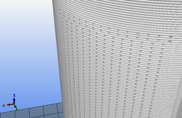

Уважаемые, кто подскажет что это за артефакты при слайсинге ?! ((( Они же проявляются и при печати этой втулки (..... Да, извините, программа Repetier Host V1.6.0 , слайсер CuraEngine, модель втулки делал в AutoCad 2014.
1.png (3719 просмотров) <a class='original' href='./download/file.php?id=73454&mode=view' target=_blank>Загрузить оригинал (36.8 КБ)</a>
2.png (3719 просмотров) <a class='original' href='./download/file.php?id=73455&mode=view' target=_blank>Загрузить оригинал (255.65 КБ)</a>
3.png (3719 просмотров) <a class='original' href='./download/file.php?id=73456&mode=view' target=_blank>Загрузить оригинал (235.44 КБ)</a>

в автокаде поставь дробление окружности побольше

Спасибо огромное, выручили )

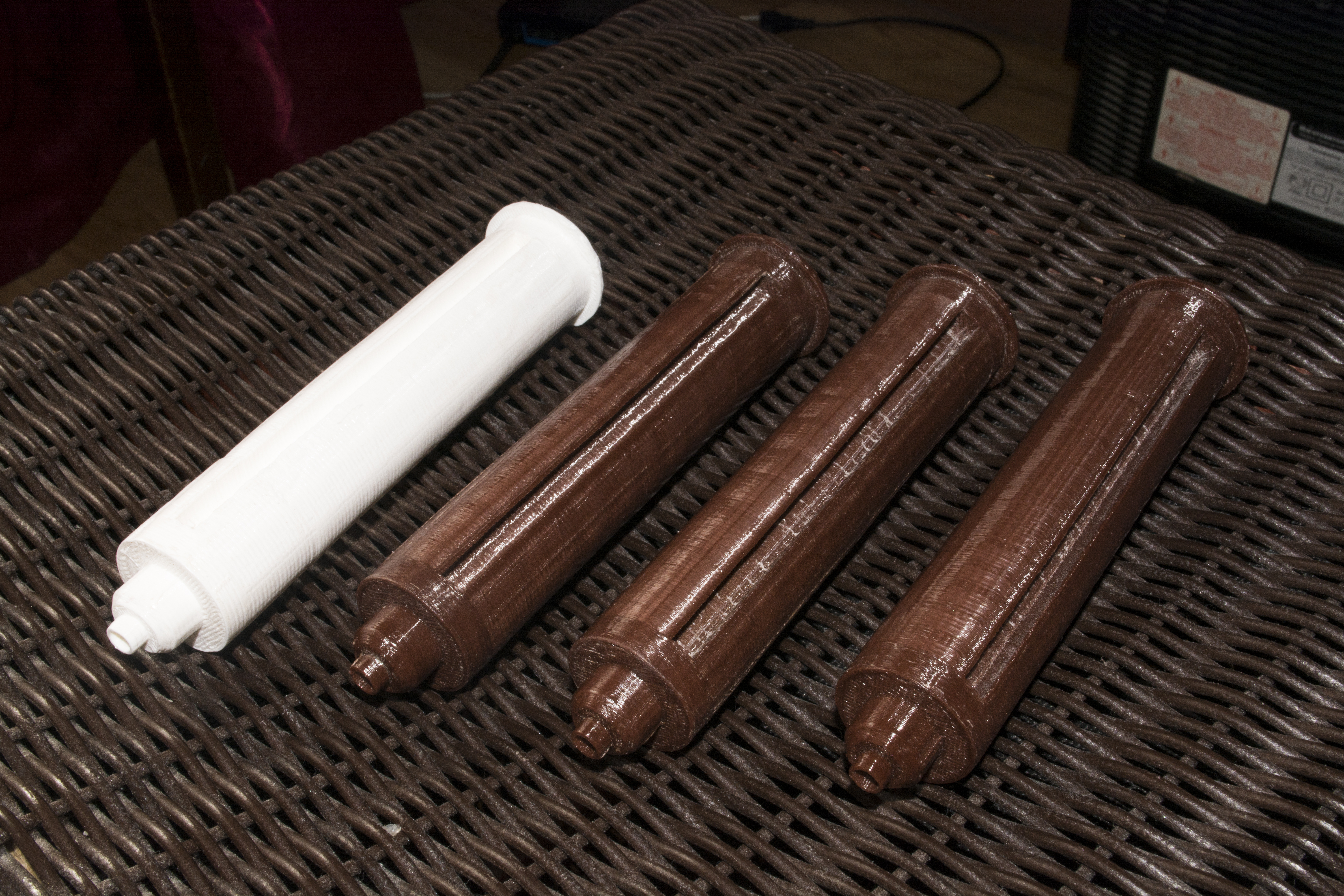

Заказали сделать надпись 50 х 5 х 2 мм. Вот только с обработкой некоторые заморочки, на фото надпись обработана.
_DSC0188.JPG (3577 просмотров) <a class='original' href='./download/file.php?id=74226&mode=view' target=_blank>Загрузить оригинал (12.27 МБ)</a>
_DSC0189.JPG (3577 просмотров) <a class='original' href='./download/file.php?id=74227&mode=view' target=_blank>Загрузить оригинал (15.34 МБ)</a>

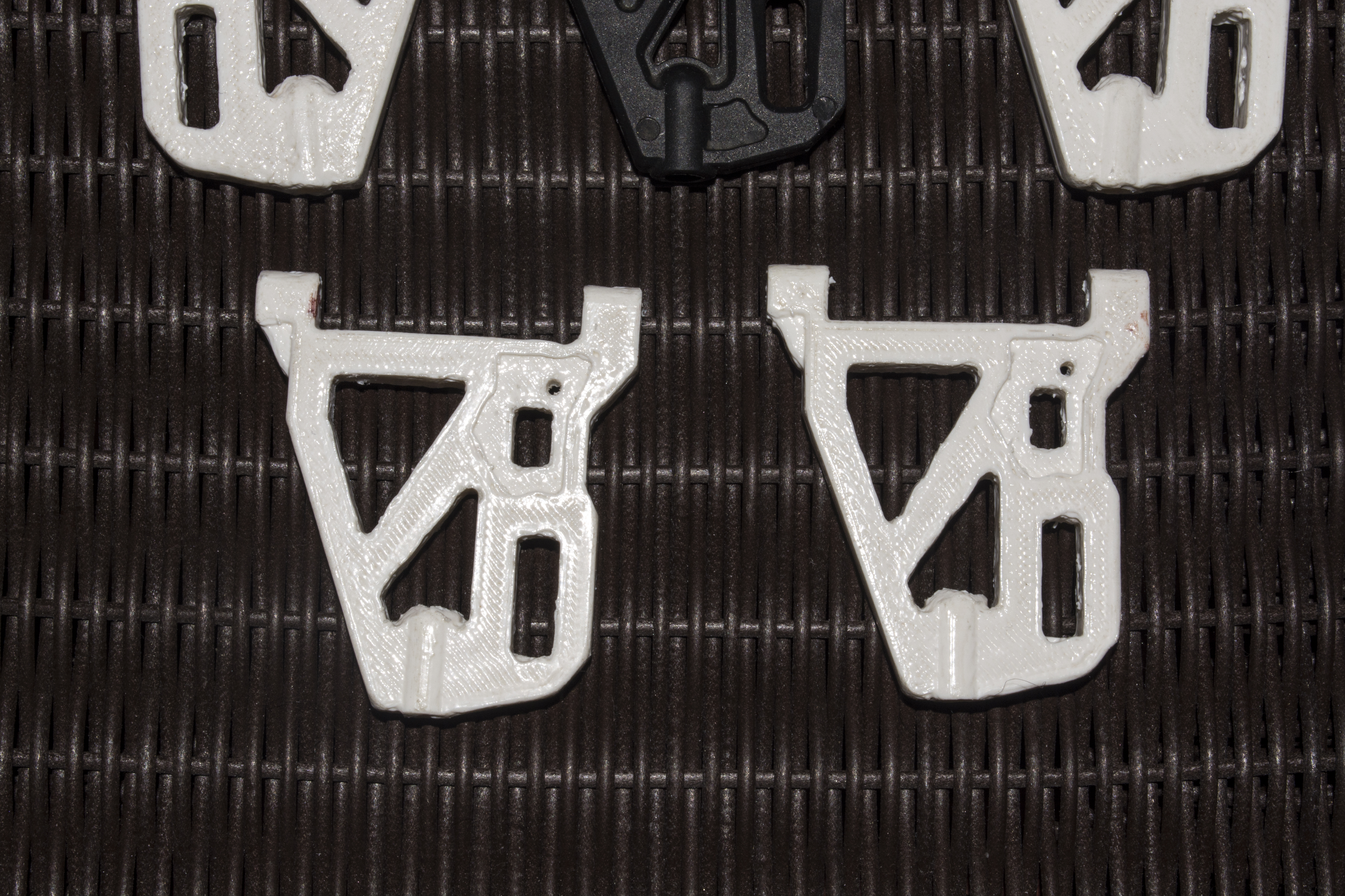

Осталось отредактировать отверстия ) Черный оригинал )
_DSC0171.JPG (3380 просмотров) <a class='original' href='./download/file.php?id=75408&mode=view' target=_blank>Загрузить оригинал (13.63 МБ)</a>
_DSC0172.JPG (3380 просмотров) <a class='original' href='./download/file.php?id=75409&mode=view' target=_blank>Загрузить оригинал (14.15 МБ)</a>
