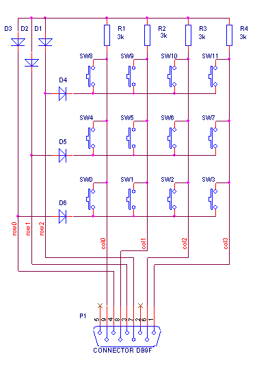

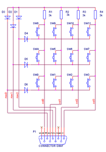

Иногда появляется необходимость в небольшой клавиатуре или просто в наборе кнопок для управления станком в среде LinuxCNC.
Предлагаю простой вариант реализации такого устройства, подключающегося к COM-порту компьютера, практически не требующий материальных затрат.
Клавиатура имеет до 12 кнопок, которые могут быть подключены при помощи hal-файлов конфигурации к любым сигналам в LCNC.
comclav.PNG (15750 просмотров) <a class='original' href='./download/file.php?id=40063&mode=view' target=_blank>Загрузить оригинал (11.89 КБ)</a>

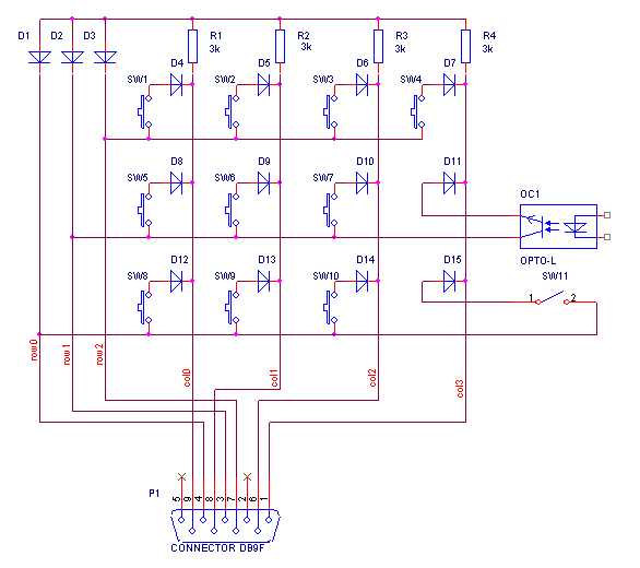

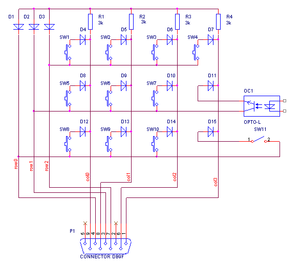

Схема клавиатуры содержит 12 нормально разомкнутых кнопок, включенных в матрицу 3х4, 5-6 маломощных диодов (например КД521 или 1N4148) и 4 резистора на 3-6 кОм. Подключается семипроводным кабелем или шлейфом.

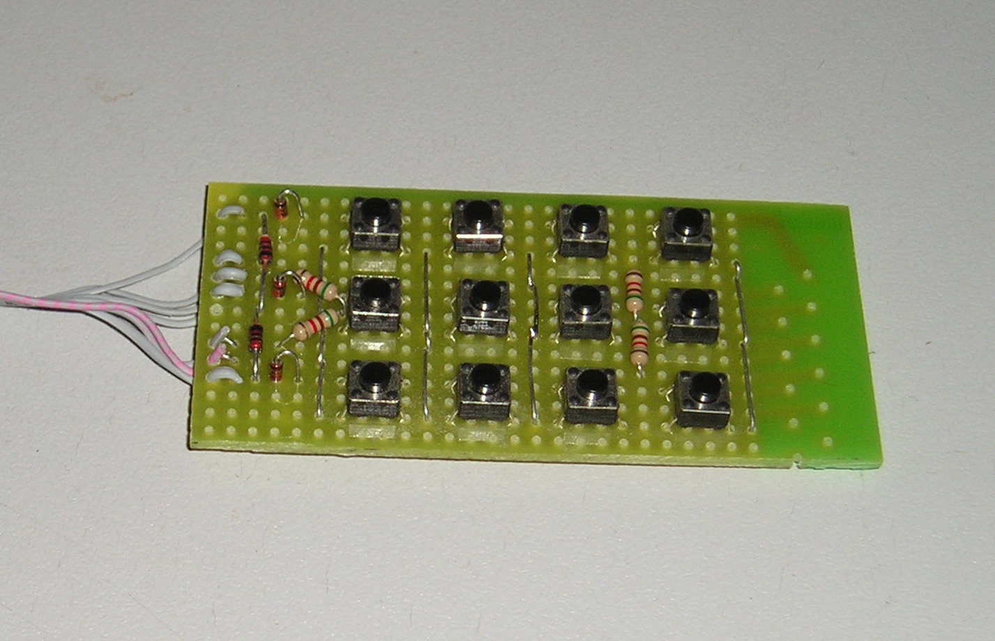

Для пробы спаял макет.
макет клавиатурки.jpg (15750 просмотров) <a class='original' href='./download/file.php?id=40062&mode=view' target=_blank>Загрузить оригинал (275.43 КБ)</a>

Компонент matrix_kb выполняет сканирование клавиатуры и выдает состояние кнопок на 12 (в данном случае) выходов matrix_kb.0.key.r0c0 - matrix_kb.0.key.r2c3 (битовые), а также номер нажатой клавиши в matrix_kb.0.keycode (целое число).
Плюсы такой клавиатуры не только в простоте устройства, но и в достаточно хорошей помехоустойчивости из-за высоких уровней сигналов, используемых в COM-порте (размах от -10 до +10 вольт)

Продолжу. Итак, без особых затрат, с использованием реликтового COM-порта (а надо сказать, что подойдет только стандартный порт, с переходниками USB-COM работать, к сожалению, не будет) получена вполне рабочая клавиатура (или же набор разрозненных кнопок - кому как надо).
http://youtu.be/nwmI-BsS4pA
Надо, однако, сказать, что простая матричная организация не позволяет однозначно определять более двух одновременно нажатых произвольно выбранных кнопок. Чтобы не ограничивать себя в этом, можно последовательно с каждой кнопкой поставить по диоду.
COMKBD1.PNG (15639 просмотров) <a class='original' href='./download/file.php?id=40190&mode=view' target=_blank>Загрузить оригинал (15.23 КБ)</a>
Это дает еще одну приятную возможность. "Пожертвовав" частью кнопок, можно поставить какие-нибудь переключатели, состояние которых будет считываться и передаваться в LCNC. Либо контактные датчики. Или же выходные транзисторы оптопар, а уже к ним прицепить любые датчики.
