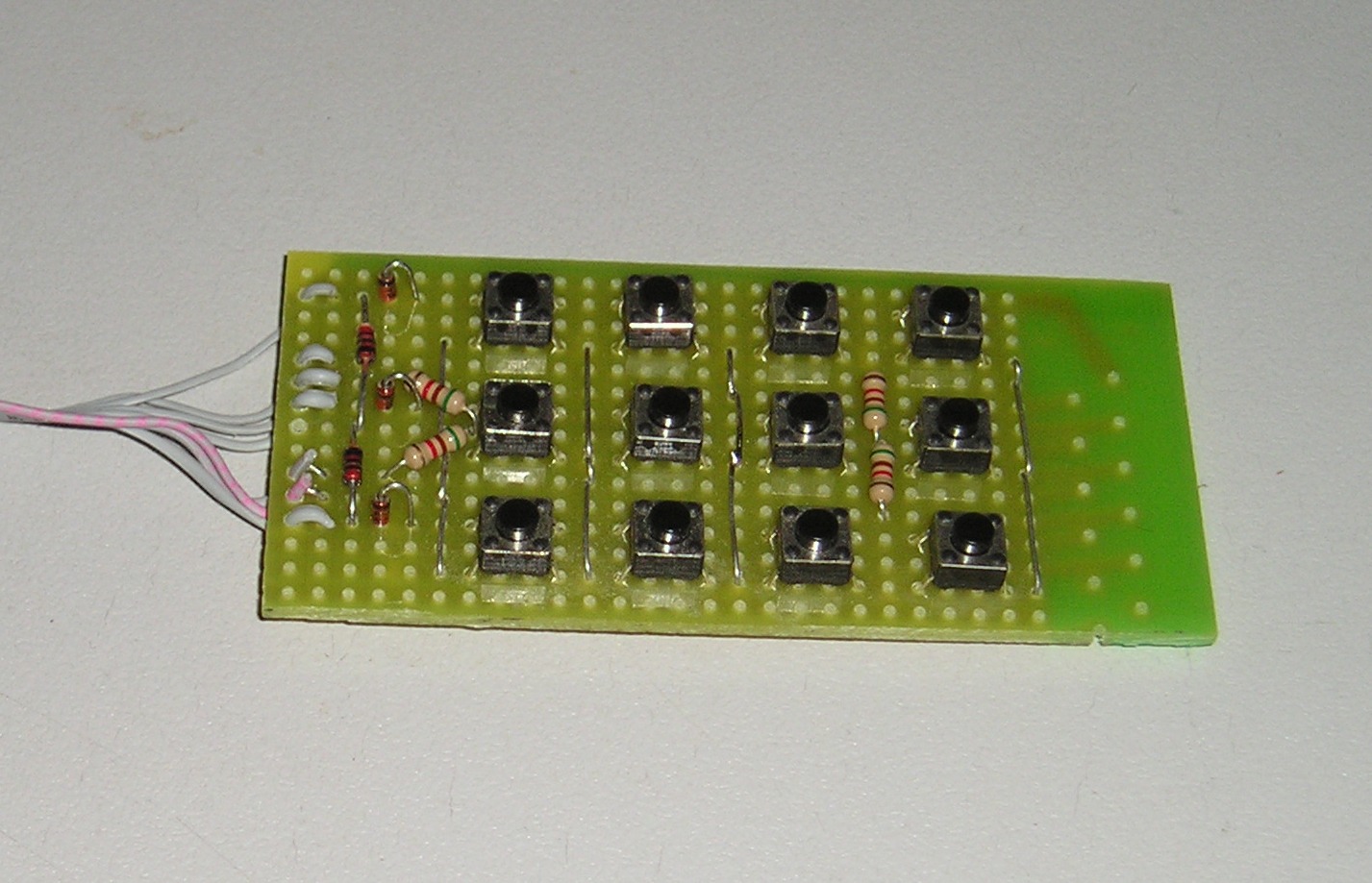

Иногда появляется необходимость в небольшой клавиатуре или просто в наборе кнопок для управления станком в среде LinuxCNC.
Предлагаю простой вариант реализации такого устройства, подключающегося к COM-порту компьютера, практически не требующий материальных затрат.
Клавиатура имеет до 12 кнопок, которые могут быть подключены при помощи hal-файлов конфигурации к любым сигналам в LCNC.
comclav.PNG (16599 просмотров) <a class='original' href='./download/file.php?id=40063&sid=d3628ec2dc5d494bdc5dc5e86c7e677f&mode=view' target=_blank>Загрузить оригинал (11.89 КБ)</a>
Схема клавиатуры содержит 12 нормально разомкнутых кнопок, включенных в матрицу 3х4, 5-6 маломощных диодов (например КД521 или 1N4148) и 4 резистора на 3-6 кОм. Подключается семипроводным кабелем или шлейфом.
Для пробы спаял макет.
макет клавиатурки.jpg (16599 просмотров) <a class='original' href='./download/file.php?id=40062&sid=d3628ec2dc5d494bdc5dc5e86c7e677f&mode=view' target=_blank>Загрузить оригинал (275.43 КБ)</a>
Вот тестовый hal-файл.
loadrt threads  name1=base-thread period1=30000 fp1=0 name2=servo-thread period2=1000000
loadrt serport io=0x3f8
addf serport.0.read base-thread
addf serport.0.write base-thread
loadrt matrix_kb config=3x4s
addf matrix_kb.0 servo-thread
setp matrix_kb.0.negative-logic 0
net col0 serport.0.pin-9-in  => matrix_kb.0.col-00-in
net col1 serport.0.pin-8-in  => matrix_kb.0.col-01-in
net col2 serport.0.pin-6-in  => matrix_kb.0.col-02-in
net col3 serport.0.pin-1-in  => matrix_kb.0.col-03-in
net row0 matrix_kb.0.row-00-out => serport.0.pin-4-out
net row1 matrix_kb.0.row-01-out => serport.0.pin-3-out
net row2 matrix_kb.0.row-02-out => serport.0.pin-7-out
start
Используются компоненты serport и matrix_kb
К сожалению, драйвер serport содержит ошибки, пришлось его слегка подправить.
serport.tar.bz2
(46.32 КБ) 938 скачиваний
Здесь исправленный исходник и скомпилированный драйвер. Его можно просто скопировать вместо имеющегося в папку rtlib.
С драйвером, который идет в системе, работа тоже возможна, но потребуются некоторые "костыли" в hal-файле .
Компонент matrix_kb выполняет сканирование клавиатуры и выдает состояние кнопок на 12 (в данном случае) выходов matrix_kb.0.key.r0c0 - matrix_kb.0.key.r2c3 (битовые), а также номер нажатой клавиши в matrix_kb.0.keycode (целое число).
Плюсы такой клавиатуры не только в простоте устройства, но и в достаточно хорошей помехоустойчивости из-за высоких уровней сигналов, используемых в COM-порте (размах от -10 до +10 вольт)
