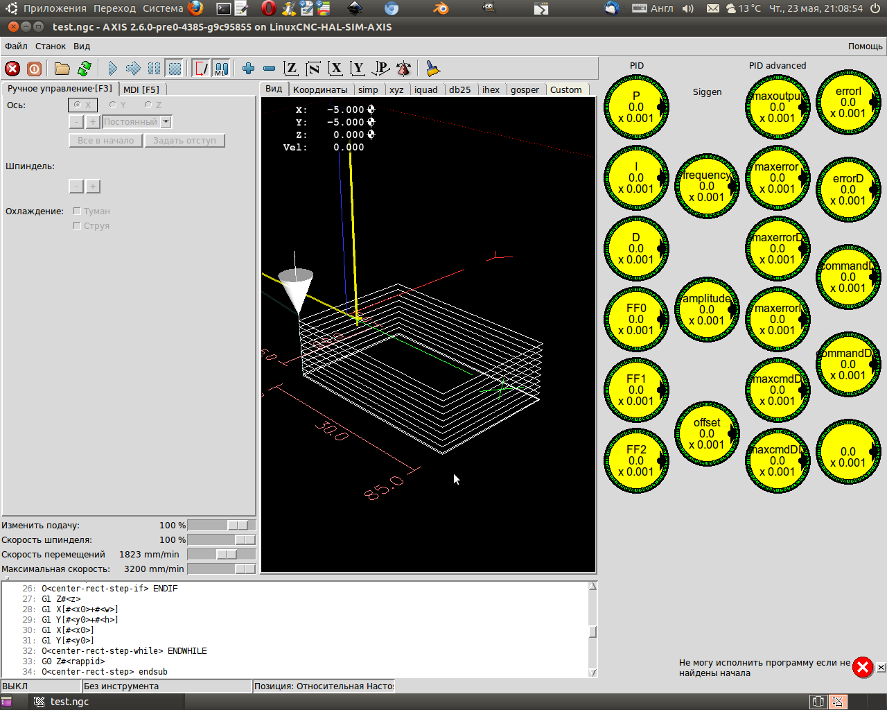

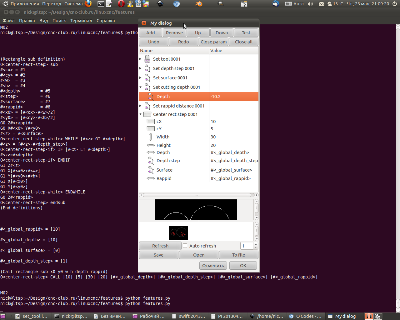

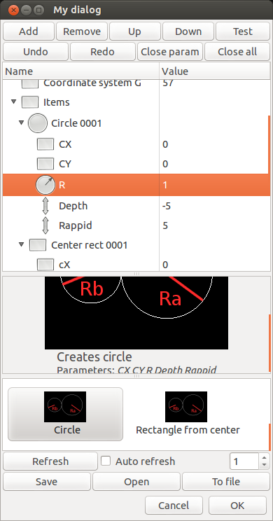

Как некоторые уже заметили я пропал на недельку. И пропадал я не зря. Наконец-то решил сделать достойную замену ngcgui.
LinuxCNC Features это тулкит для создания "мастеров". Точнее это тулкит самих "мастеров". В общем и целом LinuxCNC Features работает схоже с ngcgui, но с некоторыми отличиями. Честно говоря, с ngcgui я до конца так и не разобрался, поэтому это я считаю, что он работает схоже :freak:. (Название Features взято от кнопки в ngcgui - add feature.)
В wiki cnc-club добавлена страница о LinuxCNC Features, давайте вместе ее наполнять документацией, видео и прочими полезными материалами.
http://cnc-club.ru/wiki/index.php/LinuxCNC_Features
Текущий статус разработки
  • Дописать обработки.
  • Отловить баги :freak: .
Возможности (для просмотра содержимого нажмите на ссылку)
Что может LinuxCNC Features:
  1. Добавлять features - простые обработки
  2. Менять их порядок
  3. Группировать обработки
  4. Делать линейные и круговые массивы
  5. Встраиваться в axis LinuxCNC или работать как отдельной приложение
  6. Просматривать резултьтат в axis в редиме реального времени
  7. Сохранять шаблоны обработок
Это только пока :).
Скриншоты (для просмотра содержимого нажмите на ссылку)
Пара примеров обработки, созданной за 20 сек:
LinuxCNC-Features1.png (323608 просмотров) <a class='original' href='./download/file.php?id=14825&mode=view' target=_blank>Загрузить оригинал (158.39 КБ)</a>
LinuxCNC-Features.png (323608 просмотров) <a class='original' href='./download/file.php?id=14826&mode=view' target=_blank>Загрузить оригинал (166.41 КБ)</a>
Скрины предыдущих версий
Саме начало
LinuxCNC Features.png (323612 просмотров) <a class='original' href='./download/file.php?id=14824&mode=view' target=_blank>Загрузить оригинал (68.04 КБ)</a>

А что должно получиться в итоге? Удобный мастер для генерации программы по чертежу? Например, выбрать два потая и вырезать прямоугольник там-то там-то такой-то глубиной? Полторы минуты, и программа готова?
Сообщения: 22776
Re: LinuxCNC Features - набор мастеров для LinuxCNC
Да. Оно самое.
Тандем
Сообщения: 22
Зарегистрирован: 16 мар 2011, 18:26
Сообщение Тандем »
Крайне необходимая вещь. Но, мне кажется, нужен намного более глубокий подход.
Опишу на примерах
- Вот сделали мы надцать потаев радиусом 10. Но толку, ведь мы работаем фрезой. Диаметр инструмента не учтён, компенсации нет, программа для использования здесь и сейчас не пригодна.
- Высота безопасного перехода для каждого элемента? А смысл, она должна быть где-то уровнем выше одна для всех.
- Номер системы координат для каждого элемента? Аналогично, не пойму зачем. Мне кажется, работать нужно просто в текущей системе координат, по крайней мере для стандратных 3-ех координатных фрезеров.
- Разбиение траектории на несколько проходов с увеличивающейся глубиной. Самая рутина, нету. (правда предполагаю, планируется в ближайшем будущем))
Сообщения: 22776
Тандем писал(а): (правда предполагаю, планируется в ближайшем будущем))
Ага :)
Написал пару обработок по вышеописанному:
1. теперь есть компоненты задания глубины обработки, поверхности, шага заглубления и rappid.
2. есть tool, но в нем из рабочего пока только установка шага заглубления.
3. есть обработка прямоугольника по слоям :)
Надо будет во всех компонентах поменять глубину и все остальные параметры на переменные типа #<_global_depth_step>
Снимок-4.png (51132 просмотра) <a class='original' href='./download/file.php?id=14919&mode=view' target=_blank>Загрузить оригинал (216.53 КБ)</a>
Снимок-3.png (51132 просмотра) <a class='original' href='./download/file.php?id=14920&mode=view' target=_blank>Загрузить оригинал (164.82 КБ)</a>
test.ngc
(931 байт) 1971 скачивание

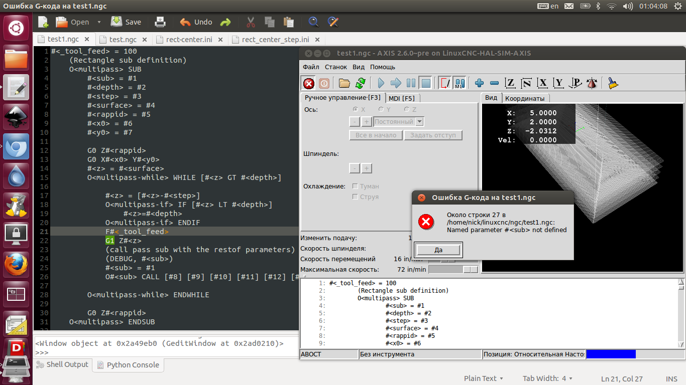

хмммм какие-то странности с Окодами...
Может это конечно из-за того, что у меня версия LinuxCNC кривая и стоит на 12.10...
В общем ловлю странное поведение при разных о кодах.
Например:
Программа для многослойной обработки прямоугольника
В верху идет SUB multipass ему передается номер подпрограммы sub и параметры обработки.
Так вот, в нем есть цикл while, в котором как раз и вызываются обработки, так вот, если в строке
O#1 CALL [#8] [#9] [#10] [#11] [#12] [#13] [#14] [#15] [#16] [#17] [#18] [#19]
вместо #1 написать #<sub>, который определяется выше в той же процедуре, то вылазит сообщение, что sub не орпеделен...
Попробуйте, может это только у меня?
#<_tool_feed> = 100
	(Rectangle sub definition)
	O<multipass> SUB
		#<sub> = #1
		#<depth> = #2
		#<step> = #3
		#<surface> = #4
		#<rappid> = #5
		#<x0> = #6
		#<y0> = #7
		G0 Z#<rappid>
		G0 X#<x0> Y#<y0>
		#<z> = #<surface>
		O<multipass-while> WHILE [#<z> GT #<depth>]
			#<z> = [#<z>-#<step>]
			O<multipass-if> IF [#<z> LT #<depth>]
				#<z>=#<depth>
			O<multipass-if> ENDIF
			F#<_tool_feed>
			G1 Z#<z>
			(call pass sub with the restof parameters)
			(DEBUG, #<sub>)
			O#<sub> CALL [#8] [#9] [#10] [#11] [#12] [#13] [#14] [#15] [#16] [#17] [#18] [#19]
		O<multipass-while> ENDWHILE
		G0 Z#<rappid>
	O<multipass> ENDSUB
#<_spiral-rectangle> = 1000

Сообщения: 22776
Блин, даже вот такая комбинация выдает parameter not defined!
			#<sub> = #1
Как такое может быть? :thinking:

Сообщения: 8340
Репутация: 1589
Сообщение nkp »
попробуй:
#<_tool_feed> = 100
   O<multipass> SUB
      (#<sub> = #1)
      #<depth> = #2
      #<step> = #3
      #<surface> = #4
      #<rappid> = #5
      #<x0> = #6
      #<y0> = #7
#1 не с этой строки берётся...

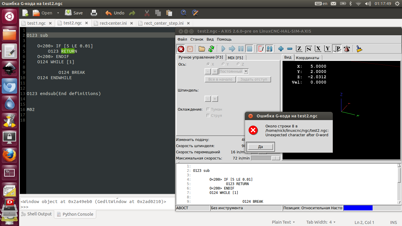

Сообщения: 22776
Или вот еще пример:
Убираем RETURN или WHILE и всеработает. А с ними выдает ошибку...
O123 sub
	O<200> IF [5 LE 0.01]
		O123 RETURN
	O<200> ENDIF
	O124 WHILE [1]
		O124 BREAK
	O124 ENDWHILE
O123 endsub(End definitions)
M02
Screenshot from.png (51094 просмотра) <a class='original' href='./download/file.php?id=14978&mode=view' target=_blank>Загрузить оригинал (210.96 КБ)</a>
сейчас попробую, а в чем идея? В каком смысле не с той строки?
Сообщения: 22776
Не помогает...
Сообщения: 8340
Репутация: 1589
Сообщение nkp »
Nick писал(а):Или вот еще пример:
наверно логтка в этом есть:
если так как ты написал - то строкой O123 RETURN мы выходим
из подпрограммы о123 (основной) и O125 остается неопределенной...
вот если поменять местами - то это подтверждается:
O123 sub
   O125 WHILE [1]
      O125 BREAK
   O125 ENDWHILE
   O200 IF [5 LE 0.01]
      O123 RETURN
   O200 ENDIF
O123 endsub
M02
Сообщения: 8340
Репутация: 1589
Сообщение nkp »
Nick писал(а):хмммм какие-то странности с Окодами... Может это конечно из-за того, что у меня версия LinuxCNC кривая и стоит на 12.10... В общем ловлю странное поведение при разных о кодах.
а откуда код? какой то странный интересный стиль...
да и наверно это часть бОльшей программы (в первом вызове параметры #13-19 явно "на вырост")

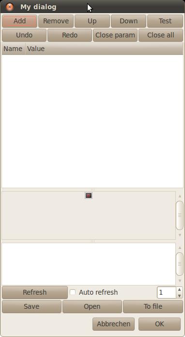

Здравсвуй Nick, у меня не получается завести нормально эту программу.
ZIP архив распаковал в /home/xxxx/linuxcnc, при старте выскакивает GUI с кнопками но без картинок, и не могу ничего подгрузить:
Warning: problem with image subroutines/icons/dz.png
Warning: Error while parsing set_depth_step.ini...
'icons/dz.png'
Warning: problem with image subroutines/icons/center.png
Warning: Error while parsing hexagon.ini...
'icons/center.png'
Warning: Error while parsing set_rappid.ini...
'icons/dz.png'
Warning: problem with image subroutines/icons/diameter.png
Warning: Error while parsing set_tool.ini...
'icons/diameter.png'
Warning: problem with image subroutines/icons/rect.png
Warning: Error while parsing array.ini...
'icons/rect.png'
Warning: Error while parsing set_surface.ini...
'icons/dz.png'
Warning: Error while parsing rect-center.ini...
'icons/rect.png'
Warning: Error while parsing group.ini...
'icons/rect.png'
Warning: Error while parsing set_depth.ini...
'icons/dz.png'
Warning: Error while parsing rect_center_step.ini...
'icons/rect.png'
Warning: Error while parsing n-gon.ini...
'icons/center.png'
Warning: Error while parsing rect.ini...
'icons/rect.png'
Warning: Error while parsing circular-array.ini...
'icons/rect.png'
Warning: Error while parsing gcode.ini...
Datei »subroutines/icons/gcode.png« konnte nicht geöffnet werden: Datei oder Verzeichnis nicht gefunden
Warning: Error while parsing circle.ini...
'icons/rect.png'
gui.jpg (51037 просмотров) <a class='original' href='./download/file.php?id=15069&mode=view' target=_blank>Загрузить оригинал (23.15 КБ)</a>
Сообщения: 8340
Репутация: 1589
Сообщение nkp »
у меня тоже похоже было...
начал просматривать .png в папках icons , images - после этого все нормализовалось...
sandman
Сообщения: 257
Зарегистрирован: 31 мар 2011, 19:09
Репутация: 19
Откуда: Германия, Horb am Neckar
Сообщение sandman »
В смысле ? Как просматривать, и где?
У меня этот эффект и на компе с 12.04 и на 10.04...
