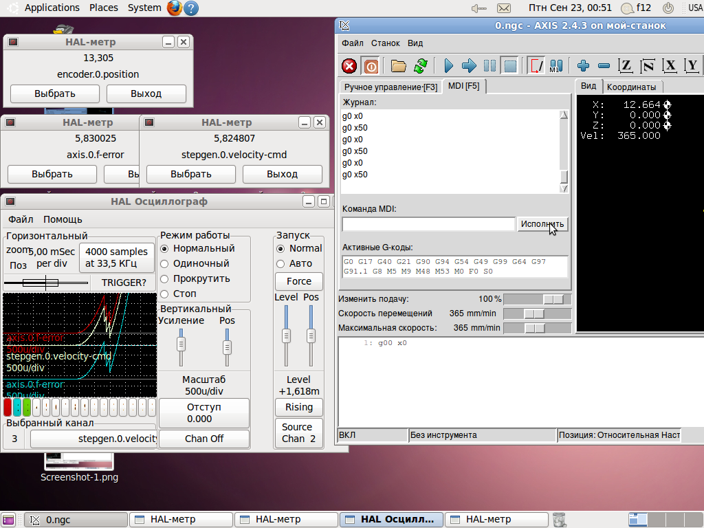

О, надо бы посмотреть, какой он у тебя FERROR постоянно получает...
В EMC2 есть такая штука - встроенный осцилограф, можешь на него вывести axis.0.f-error. И потом скриншот выкладывай, посмотрим, откуда ошибки берутся. За одно, можешь туда же вывести текущую скорость из stepgen.0.vel....

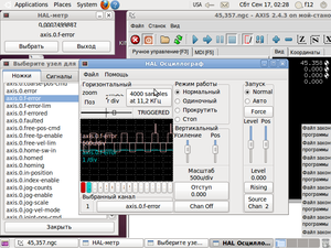

Nick писал(а):Ждем скрин с "осциллографа"!
не пойму пока как его настроить :oops: что то видно только тогда,когда он пытается ловить микроны,стоит и гудит.при этом получается такая картинка :
Screenshot-16.png (3747 просмотров) <a class='original' href='./download/file.php?id=2145&mode=view' target=_blank>Загрузить оригинал (155.71 КБ)</a>

намбаван писал(а):не пойму пока как его настроить что то видно только тогда,когда он пытается ловить микроны,стоит и гудит.при этом получается такая картинка :
Там можно настроить масштаб по оси. У тебя стоит 500 u на деление.

вот так сделал,не знаю правильно,нет.а вот видео как это все меняется во времени:
http://narod.ru/disk/25996489001/00.3gp.html
Screenshot-2.png (3729 просмотров) <a class='original' href='./download/file.php?id=2198&mode=view' target=_blank>Загрузить оригинал (219.46 КБ)</a>
Сообщения: 22776
Re: ЕМС2 и ШД с энкодером
Ты так и не уменьшил вертикальный размер. Там где такие ступеньки - это похоже на ошибку в 1-2 шага. А вот эта кривая - быстрый рост ferror при разгоне. Основной смысл в том, чтобы посмотреть до куда она растет.

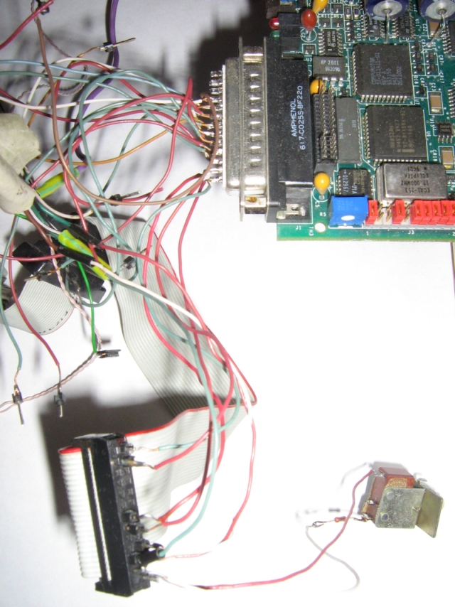

у меня много всего произошло! :) станок я собрал и кинулся осваивать САМ и фрезеровать,прямо не мог оторваться,переломал почти все фрезы, но успел попробовать алюминий :) спать конечно при работе станка по алюминию нельзя,но при закрытой двери в комнату его практически не слышно,я доволен 8-) потом программа сказала,что срок действия лицензии истек и я решил заняться другими делами-поставить дополнительный лпт и наконец нормально развести проводку,а то попытки заняться энкодерами оборачивались несколькочасовой возней с паяльником и долгими воспоминанием куда что было подключено :cheesy: (какртика,как это выглядело).с лпт проблем в общем не возникло,а паять и перепаивать проводку пришлось неделю (кроме шуток) :wtf: а когда практически все было закончено сжег специально купленный миниитх,дыма конечно не было,но экран ничего не показывает,наверно навернулась графическая часть :cry: пришлось переходить на старый комп,а он раздражающе медленный и похоже имеет проблемы с лпт картой((ещё я в запарке переписал последний рабочий хал с энкодером,но это поправимо-скоро будет несколько свободных дней и я планирую плотно заняться :hammer: :pliers: есть пока один вопрос- как подключить два(три) энкодера?
пр.jpg (3650 просмотров) <a class='original' href='./download/file.php?id=2288&mode=view' target=_blank>Загрузить оригинал (332.28 КБ)</a>
