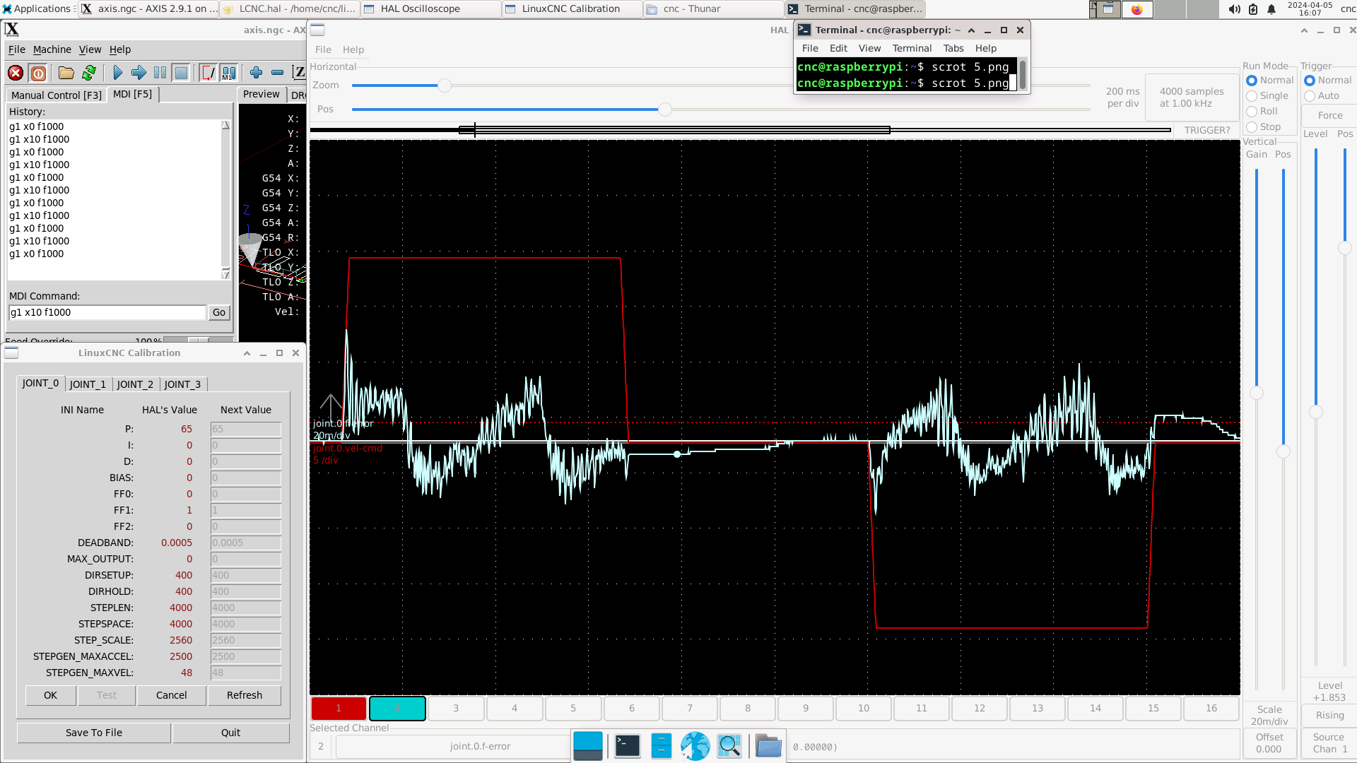

xenon-alien писал(а): ↑11 мар 2024, 20:28
Подскажите, строго следуя инструкции в видео, у меня при самых лучших настройках PID происходит осцилляция по "синусоиде". Максимальное значение ошибки (без ускорения и торможении) почти 30мкм, такой точности не хватит не для чего( Почему может возникать такая ситуация и как ее исправить? в PID перебрал кажется уже все возможные варианты

P уменьшать до исчезновения осцилляции
точнее не так.
убрать все коэффициенты кроме P. P прибавлять до появления осцилляции, и потом убавить ( с небольшим запасом )
только потом можно крутить всё остальное. по крайней мере аналоговые приводы так настраиваются.
Re: Обратная связь шагового двигателя по линейке ЛИР-7М
KDA_140 писал(а): ↑ Подскажите, строго следуя инструкции в видео, у меня при самых лучших настройках PID происходит осцилляция по "синусоиде".
И как это понимать "при самых лучших настройках PID"?
Раз есть осцилляция, то это уже не лучшие настройки.
У автора видео есть расширенная версия видео и там он пояснил, как настраивается. Не говоря о том, нет ли каких-то помех...
