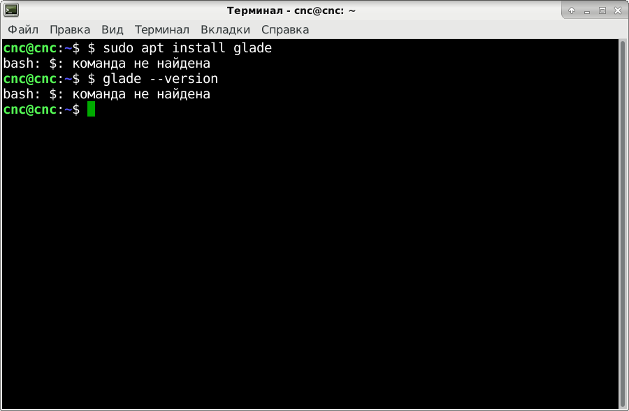

то что по этому описанию нельзя установить Glade
Снимок экрана_2023-11-06_12-52-55.png (28467 просмотров) <a class='original' href='./download/file.php?id=209694&mode=view' target=_blank>Загрузить оригинал (32.38 КБ)</a>

Сообщение alex_sar »
ну если вы доллар набираете в командную строку... то да, нельзя

Сообщение stounhead »
alex_sar писал(а): 06 ноя 2023, 13:58 ну если вы доллар набираете в командную строку... то да, нельзя
Снимок экрана_2023-11-06_13-11-41.png (28458 просмотров) <a class='original' href='./download/file.php?id=209695&mode=view' target=_blank>Загрузить оригинал (81.3 КБ)</a>
это дока от 2.9. вопрос по версии 2.7
скорей всего программа обновления запущена (висит с вопросом "обновляться ли")
в 2.7 очень старая используется версия glade.
её поставить - отдельный квест.
alex_sar писал(а): 06 ноя 2023, 14:20 скорей всего программа обновления запущена (висит с вопросом "обновляться ли")
нет ничего
alex_sar писал(а): 06 ноя 2023, 14:20 в 2.7 очень старая используется версия glade.
через менеджер пакетов и то не может все зависимости подтянуть
stounhead писал(а): через менеджер пакетов и то не может все зависимости подтянуть
ну так-то не проблема решить. перезагрузиться и всё.
только вам не поможет если эта команда отработает. этот glade не будет работать с 2.7 всё равно. можете не проверять.
