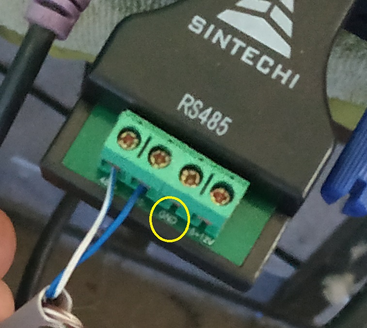

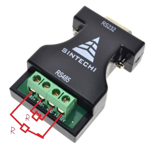

возможно в сгоревшем была подтяжка, а в этом - нет. вот он и ловит всё что попало из эфира.

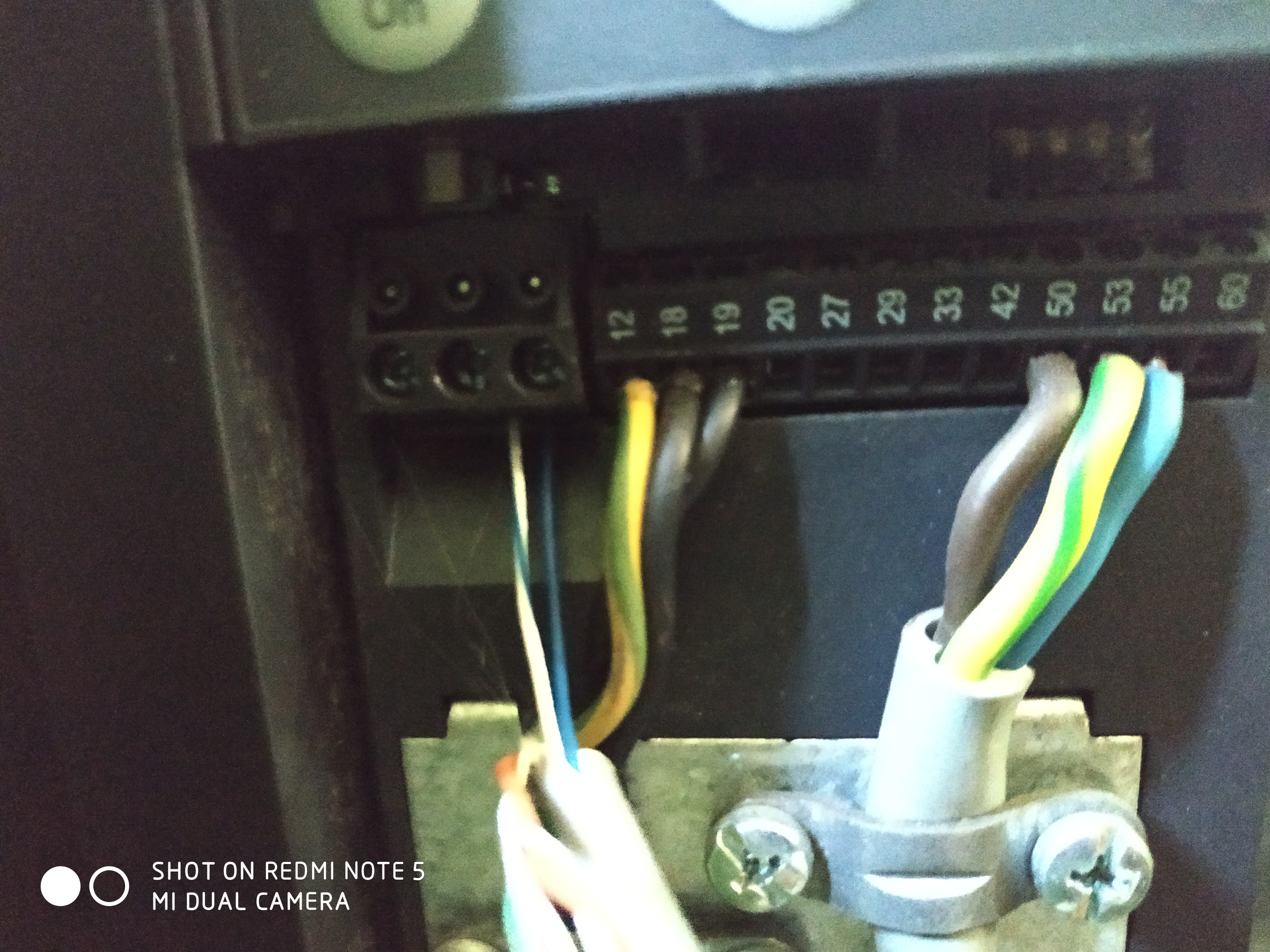

попробуй терминацию rs-485 переключить на частотнике. (микропереключать Bus Ter)
и ещё раз обрати внимание - скорость сама сбрасывается на 19200, когда протокол переключаешь на modbus.

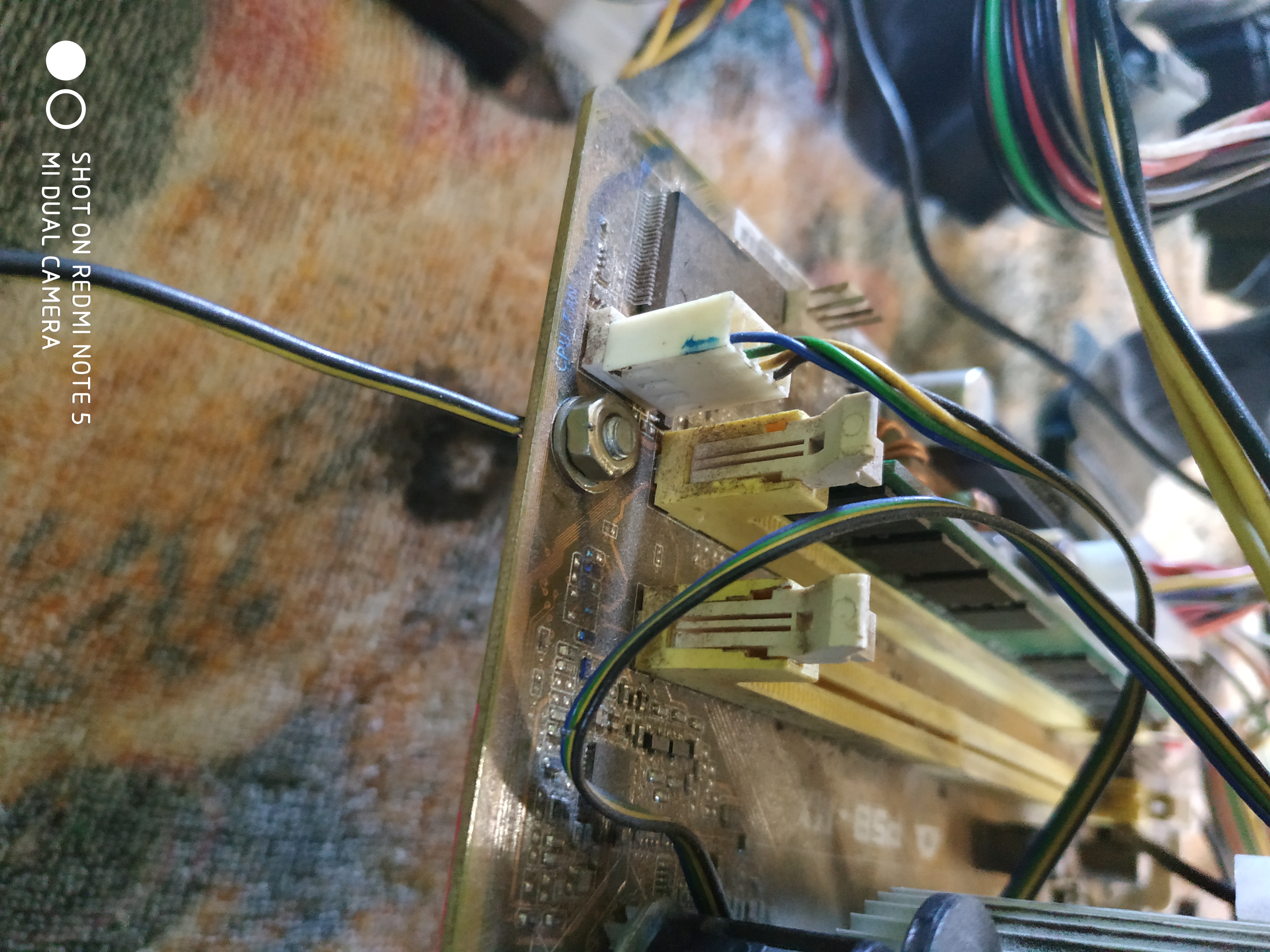

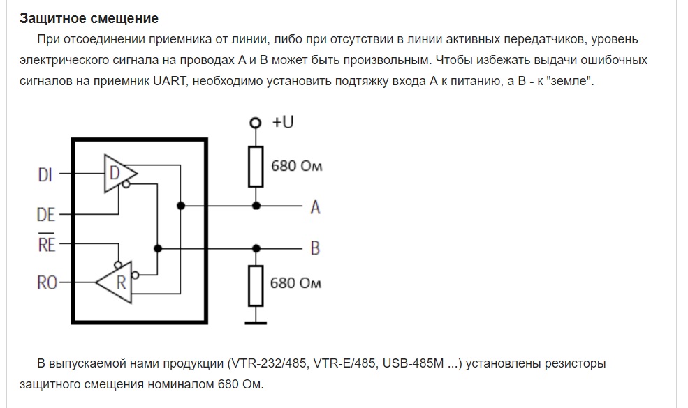

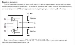

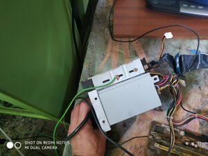

В первую очередь нужно всё таки проверить наличие "защитного смещения" в адаптере.

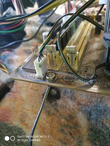

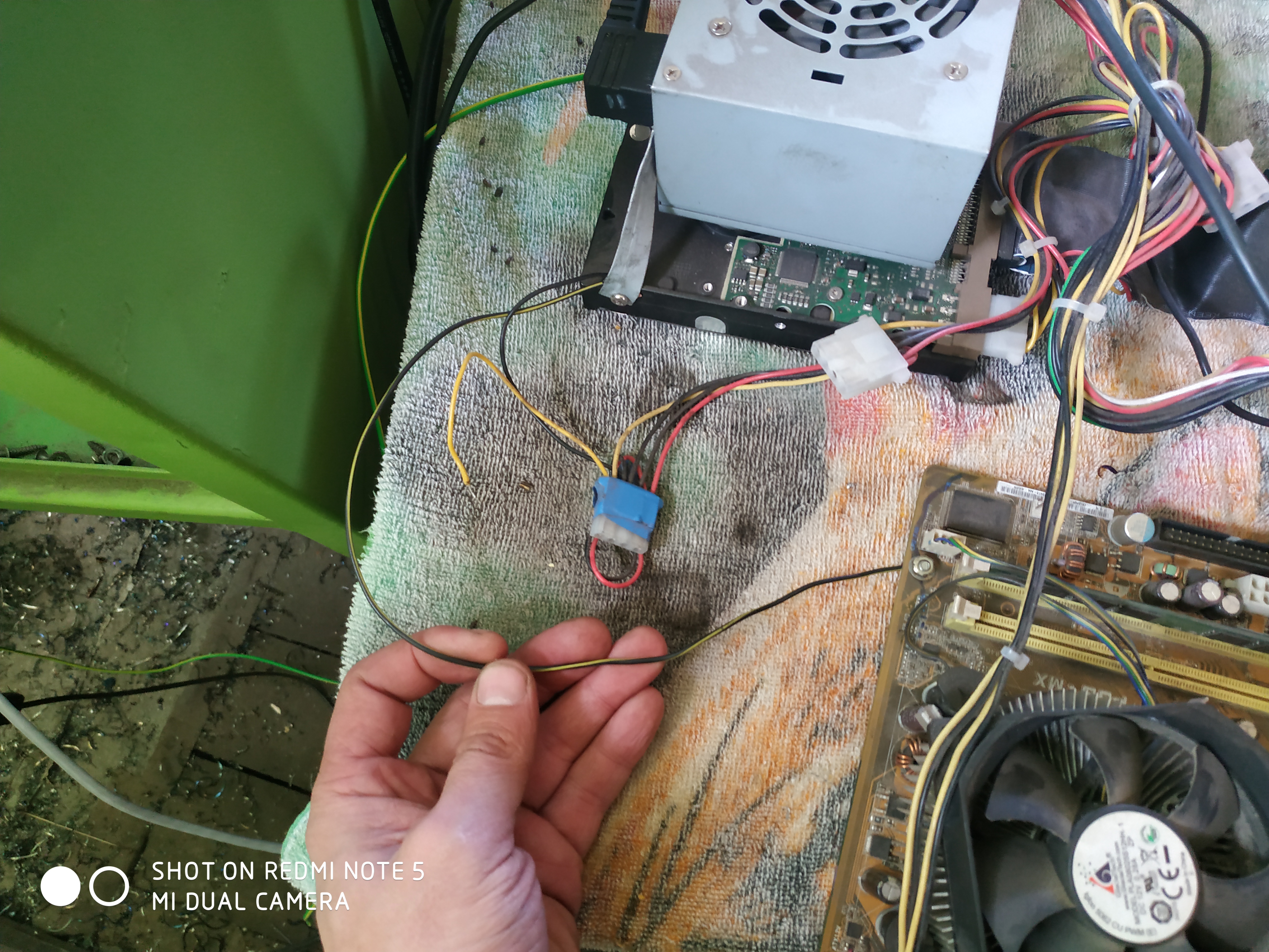

成龙79 писал(а): Дело в том что этот экспериментальный компьютер в разобранном виде( материнка отдельно блок питания отдельно) лежат на столе. Я его достал из корпуса для того чтобы установить в электро шкаф станка. Возможно это как то повлияло...? корпус БП и материнской платы возможно имеют общее заземление может от этого все беды?

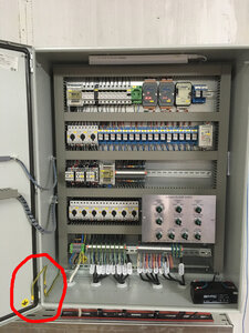

Они должны иметь общее заземление.
Надо соединить в одной точке корпуса частотника, БП и материнки (металлизированные отверстия) и для безопасности подключить к защитному заземлению (средний контакт в розетке), если оно есть.
Если нет, то перед соединением проверяй разность потенциалов (тестером про переменному напряжению) между корпусами и если есть, то пробуй менять питающие провода местами и всё это обязательно должно запитываться от одного общего питающего кабеля (в розетку)!

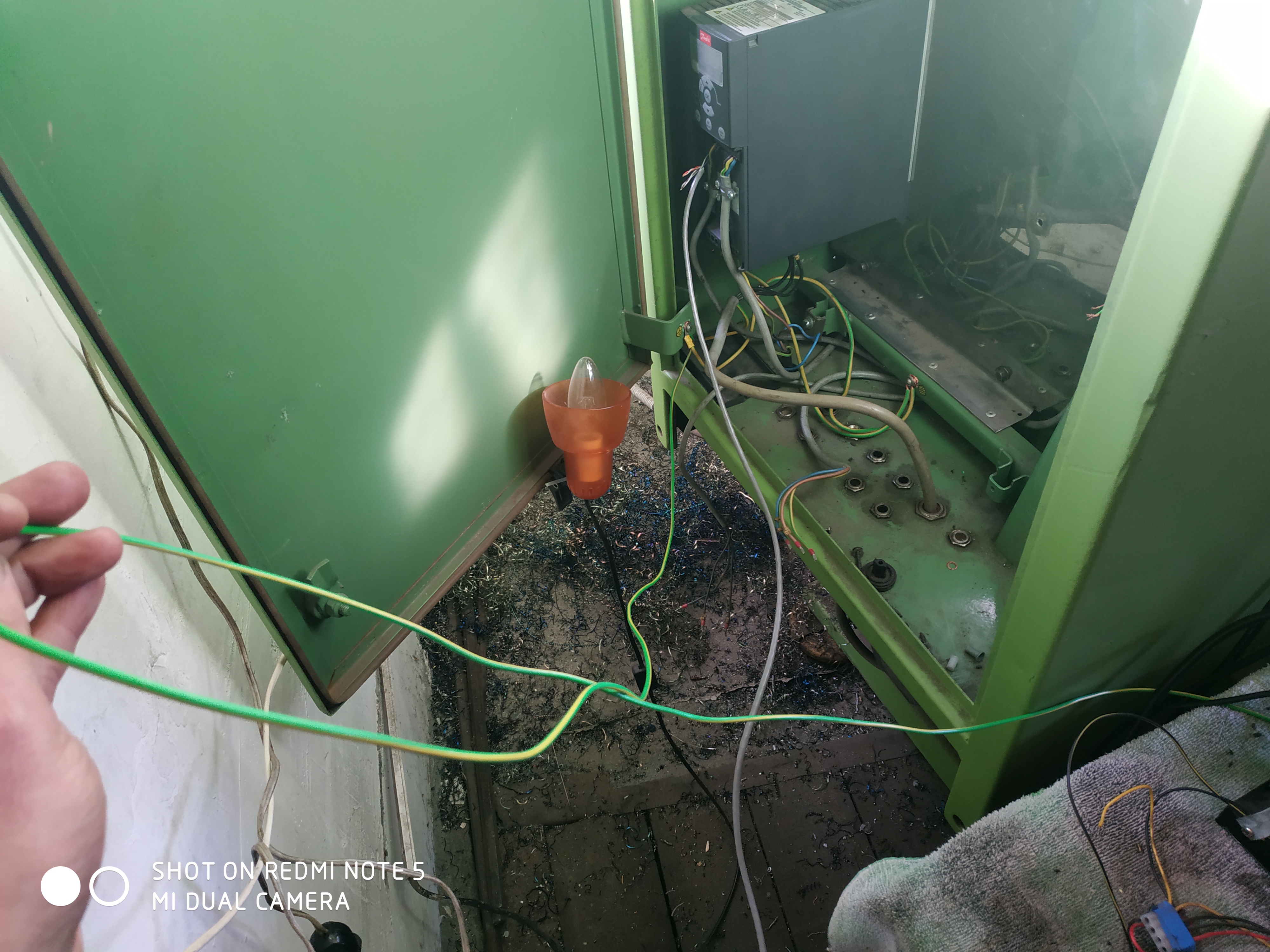

Да я Понял сделаю заземление компьютера на корпус станка. Станок имеет заземление в нем же установлен ПЧ на металлической пластине имеет плотный контакт с задней металлической опорой ПЧ. Разница потенциалов 0 в розетке и Заземления 1.3 вольта. Заземления в розетках нет делал сам когда заливал фундамент под станок всю арматуру связал и вывел шину заземления.
三条通往知识的道路:反思之路是最高贵之路,模仿之路是最简单之路,体验之路是最苦之路
Сообщения: 21923
Re: Vfdmod - управляем частотником по MODBUS RTU

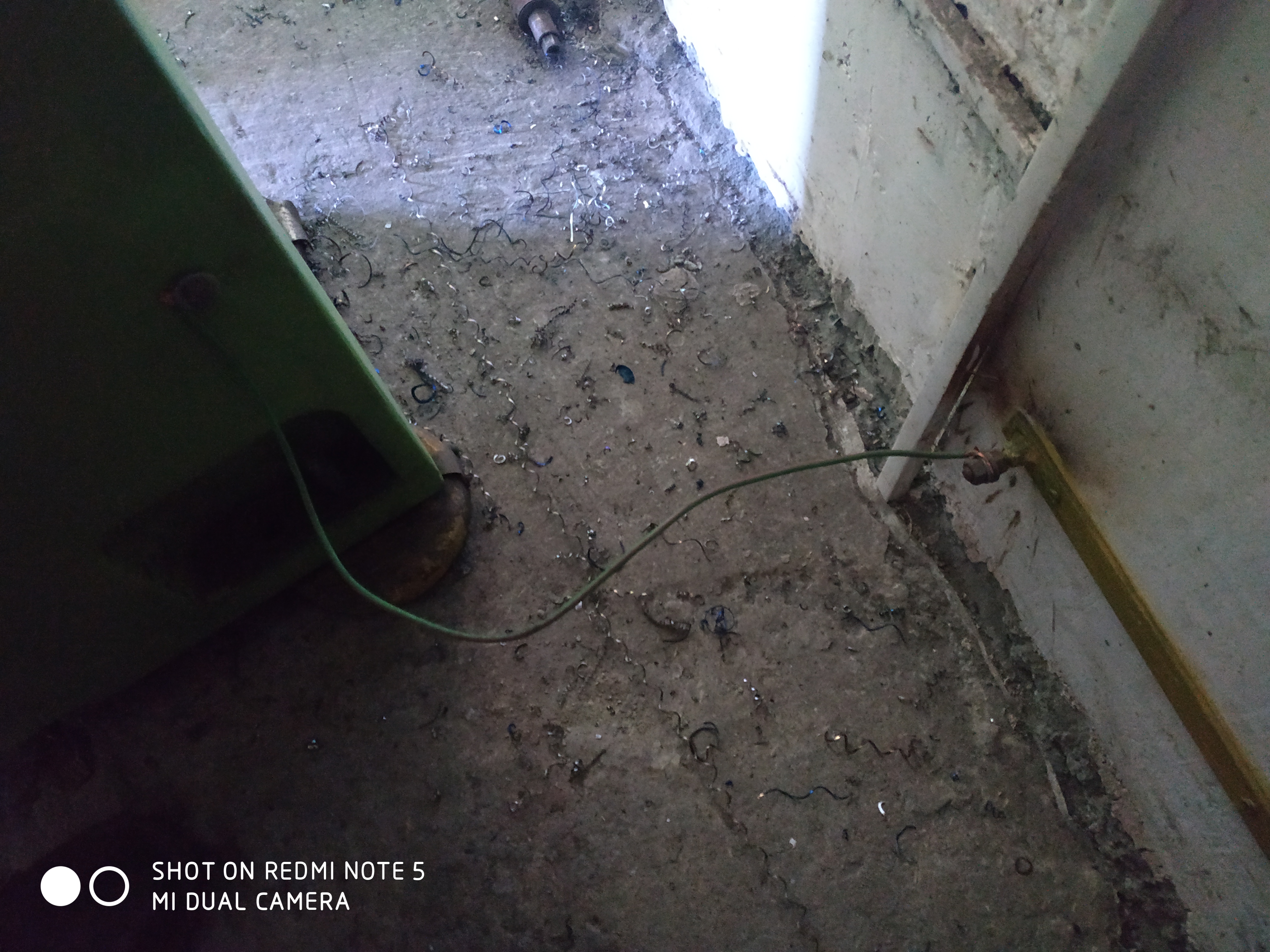

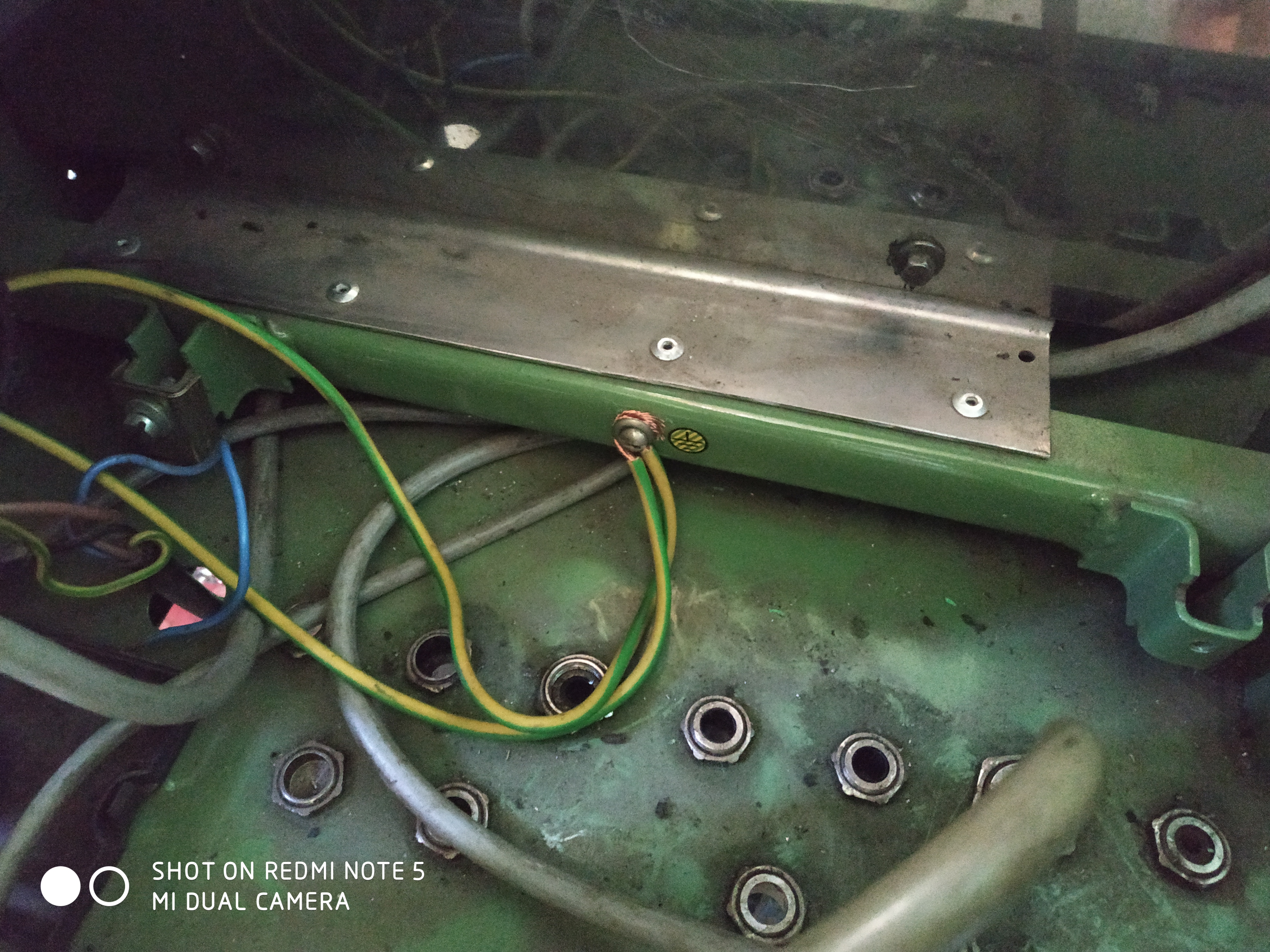

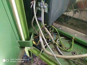

成龙79 писал(а): установлен ПЧ на металлической пластине имеет плотный контакт с задней металлической опорой ПЧ

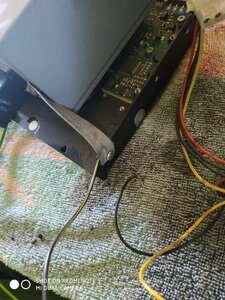

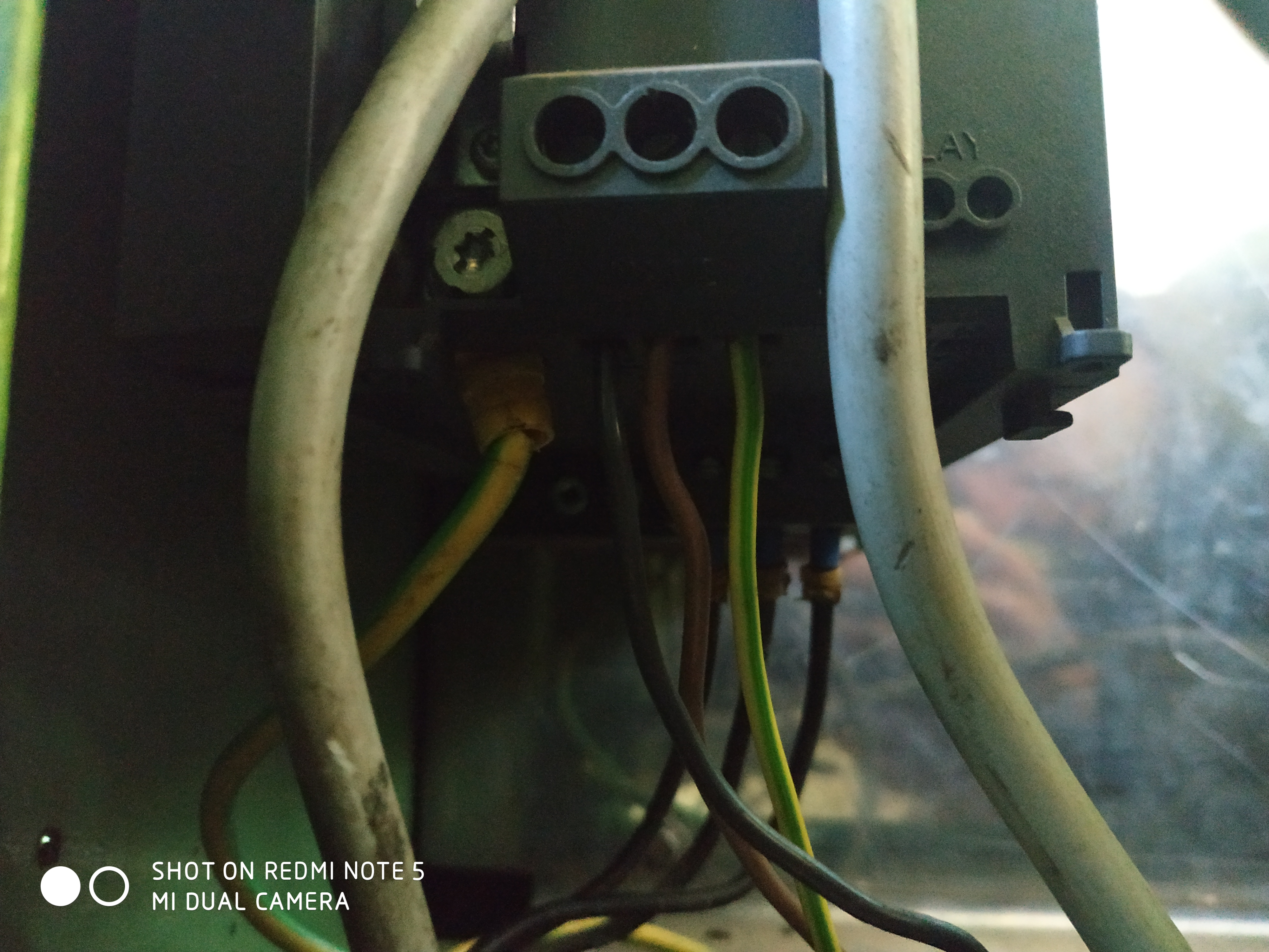

Для защитного заземления у ЧП должна быть специальная клемма. Все остальные металлические части ПЧ к заземлению не имеют никакого отношения.
成龙79 писал(а): когда заливал фундамент под станок всю арматуру связал и вывел шину заземления.
Про всякие арматуры и прочие железки аналогично. Обязательно на любых станках и их компонентах все клеммы для защитного заземления нужно подключать к оному отдельными проводами. Даже если эти железки соединены друг с другом.

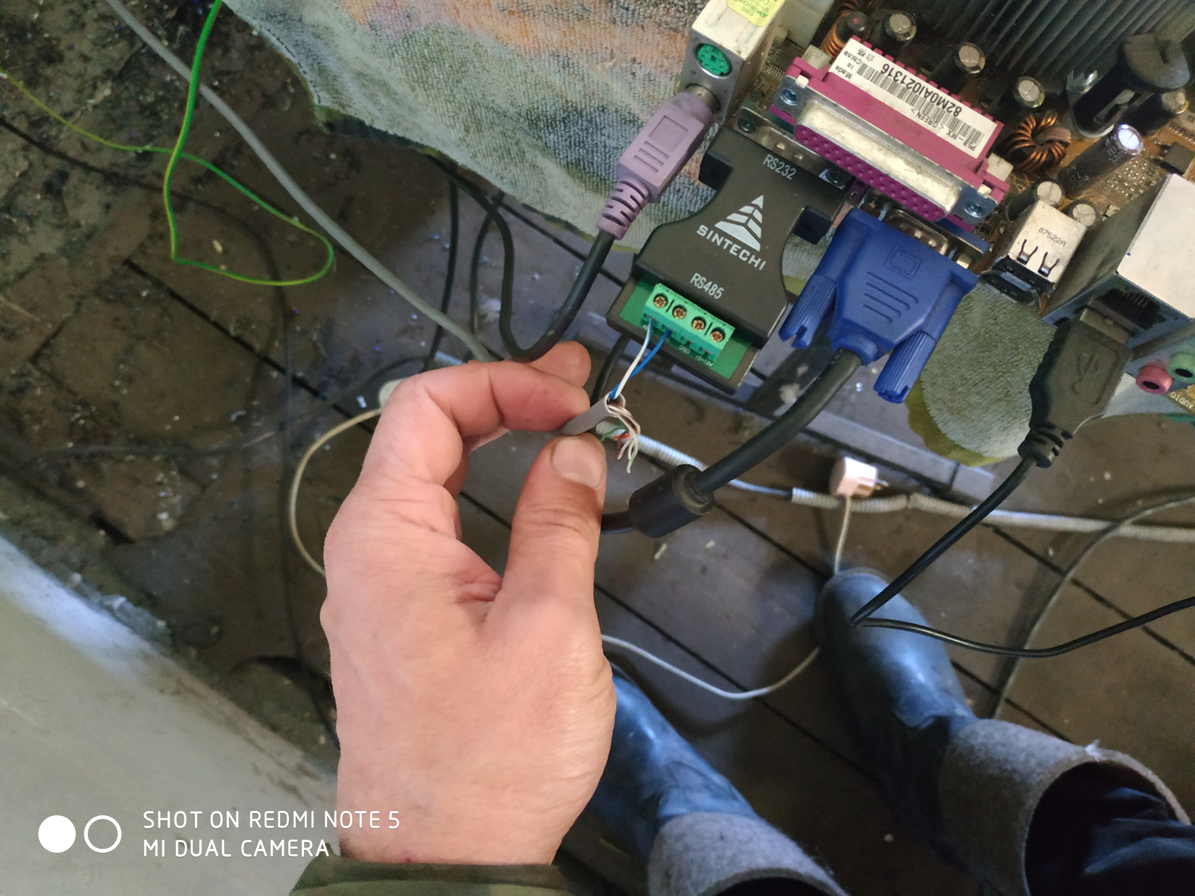

Сделал заземление ПЧ и компа после чего Терминал выдал такие данные. Подключено через алаптер rs 232=>rs485 в его работоспособности не уверен.
成龙79 , подтяжки уже организовали?
Можно фото ваших подключений?

xenon-alien писал(а): 03 окт 2020, 20:32 成龙79 , подтяжки уже организовали?
) Что вы имеете в виду под словом подтяжки). Да фото сделаю завтра.

成龙79 писал(а): Что вы имеете в виду под словом подтяжки)
Уже не раз было...
viewtopic.php?p=581929#p581929
viewtopic.php?p=582058#p582058
viewtopic.php?p=582258#p582258
Сообщения: 9116
За темой не слежу, но очень похоже, что не связана сигнальная земля инвертора и ПК. viewtopic.php?p=534712#p534712
Вот фото подключений.
Заземление мат платы. провод идет на корпус бп (1938 просмотров) <a class='original' href='./download/file.php?id=187173&sid=0565bbc86cea842dc0b5c6ab69253815&mode=view' target=_blank>Загрузить оригинал (4.64 МБ)</a>
Провод от мат платы (1938 просмотров) <a class='original' href='./download/file.php?id=187174&sid=0565bbc86cea842dc0b5c6ab69253815&mode=view' target=_blank>Загрузить оригинал (5.82 МБ)</a>
Провод от мат платы
IMG_20201005_132613.jpg (1938 просмотров) <a class='original' href='./download/file.php?id=187175&sid=0565bbc86cea842dc0b5c6ab69253815&mode=view' target=_blank>Загрузить оригинал (4.75 МБ)</a>
Заземление бп на корпус станка (1938 просмотров) <a class='original' href='./download/file.php?id=187176&sid=0565bbc86cea842dc0b5c6ab69253815&mode=view' target=_blank>Загрузить оригинал (4.02 МБ)</a>
IMG_20201005_132643.jpg (1938 просмотров) <a class='original' href='./download/file.php?id=187177&sid=0565bbc86cea842dc0b5c6ab69253815&mode=view' target=_blank>Загрузить оригинал (3.95 МБ)</a>
IMG_20201005_132555.jpg (1938 просмотров) <a class='original' href='./download/file.php?id=187178&sid=0565bbc86cea842dc0b5c6ab69253815&mode=view' target=_blank>Загрузить оригинал (3.86 МБ)</a>
Заземление ПЧ на корпус станка (1938 просмотров) <a class='original' href='./download/file.php?id=187179&sid=0565bbc86cea842dc0b5c6ab69253815&mode=view' target=_blank>Загрузить оригинал (4.72 МБ)</a>
IMG_20201005_105930.jpg (1938 просмотров) <a class='original' href='./download/file.php?id=187180&sid=0565bbc86cea842dc0b5c6ab69253815&mode=view' target=_blank>Загрузить оригинал (6.11 МБ)</a>
Подключение к шине rs 485 ПЧ на данный момент не экранированным проводом (1938 просмотров) <a class='original' href='./download/file.php?id=187182&sid=0565bbc86cea842dc0b5c6ab69253815&mode=view' target=_blank>Загрузить оригинал (5.32 МБ)</a>
Адаптер rs232 исправность под вопросом, проверить  не знаю как (1938 просмотров) <a class='original' href='./download/file.php?id=187183&sid=0565bbc86cea842dc0b5c6ab69253815&mode=view' target=_blank>Загрузить оригинал (4.73 МБ)</a>
Заземление станка (1938 просмотров) <a class='original' href='./download/file.php?id=187181&sid=0565bbc86cea842dc0b5c6ab69253815&mode=view' target=_blank>Загрузить оригинал (4.67 МБ)</a>
Заземление станка

Не вижу подтяжки и общего минуса. (может он и не нужен, но я бы перестраховался...)
Если что не так, ещё подскажут, а то я сам только разбираюсь.

xenon-alien писал(а): 05 окт 2020, 13:43
Интересно... а я на этот GND подключал экран провода когда ставил экранированный :thinking:

成龙79 писал(а): Интересно... а я на этот GND подключал экран провода когда ставил экранированный
Вы хоть немного понимаете чего куда и зачем соединяете, или просто на угад - авось заработает?

Вахаха, ну вы даёте :hehehe: Это ж очевидно, что этому адптеру нужен внешний источник питания, который подключается к пинам GND и 9-12V (или что там, не вижу). А иначе он, просто, не будет работать.
ЗЫ если чё, USB-RS485 свисток берёт питание с USB порта, поэтому там на выходе только два пина A,B

MX_Master писал(а): 05 окт 2020, 16:51 Вахаха, ну вы даёте :hehehe: Это ж очевидно, что этому адптеру нужен внешний источник питания, который подключается к пинам GND и 9-12V (или что там, не вижу). А иначе он, просто, не будет работать.
Подавал на эти контакты адаптера 12 V в терминале те же данные сравнивал с предыдущими.

Ну без питания он уж точно работать не станет. Если только молитвами какими-нибудь )
Отличный адаптер, ему бы жить и жить. Он ещё поустойчивей свистка бы работал если бы работал...
Ещё раз, я вроде уже писал.. Экранированную надо взять витую пару.
Провода из одной пары цепляешь на A / B. Экран цепляешь на GND адаптера. Соединять с землей частотника напрямую- не надо. Питание надо подключить... )
Адаптер проверить просто - подцепить к винде, там же работало всаё.
И это.. как всё валяется, там можно не только свисток пожечь, а вообще всё к фигам! Советую взять кусок фанеры и саморезами на него всё
прикрутить. Ну и вот пыль на материнке (мне не показалось?) - от неё одной можно глюков немало словить..
