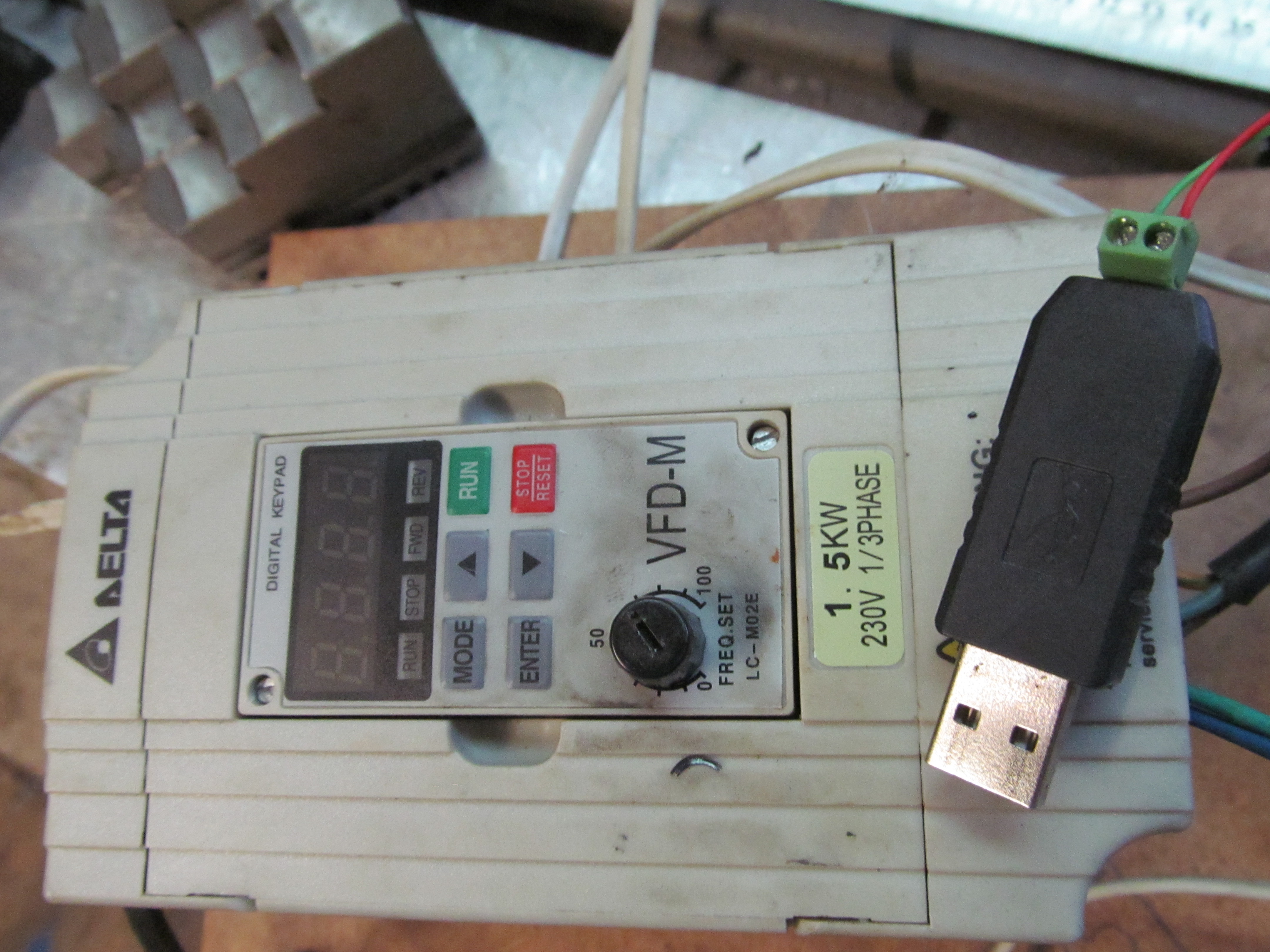

Что сделано:
Контакты разьема RJ-11 #3 и #4 подключил к "D-" и " D+" юсб "свистка"
Остальные контакты RJ-11 не задействовал.
Установил следующие параметры частотника
Pr00 = 03: Master frequency determined by RS-485 Communication port
Pr01 = 03: Operation determined by RS-485 communication port, keypad STOP is effective
Pr.88 Communication Address = 01
Pr.89 Transmission Speed = 01: 9600 bps
Pr.157 Communication Mode = 1: Modbus
Дальше я так понимаю логично установить протокол
Pr.92 Communication Protocol
00: MODBUS ASCII mode, <7,N,2>
01: MODBUS ASCII mode, <7,E,1>
02: MODBUS ASCII mode, <7,O,1>
03: MODBUS RTU mode, <8,N,2>
04: MODBUS RTU mode, <8,E,1>
05: MODBUS RTU mode, <8,O,1>
И тут я приплыл, пробовал все подряд и у меня ничего не вышло.
Пару лет назад пробовал подключать китайский HY частотник http://www.cnc-club.ru/forum/viewtopic. ... 9&p=332968
Тогда все получилось гладенько, но на частотнике тогда следуя пошагово видео с ютуба выставлял протокол 8N1
Направите в нужном направлении, что делаю не так? что дальше попробовать?...

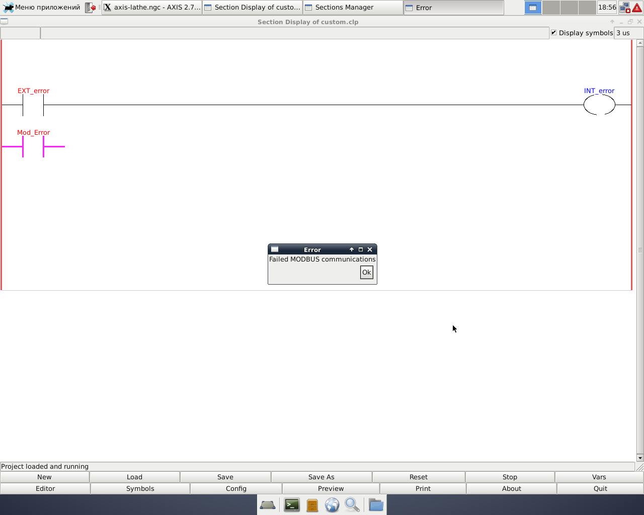

В конфигурации заготовки, ссылка на которую предоставлена выше, есть возможность задать 2 стоповых бита(8,N,2 ) вместо одного (8,N,1)pkl58 писал(а):Вариант 1 - подобрать ПЧ под вашу задачу с нужными параметрами коммуникации на борту.
Соединение по прежнему пока не удалось установить, ошибка-12 COMM_TIME_OUT
