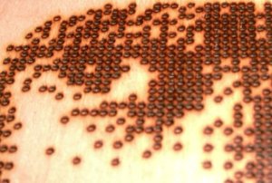

Доброго времени суток.
Подскажите, какие есть способы из фотографии получить g код, который будет на каждый темный пиксель погружать иглу выжигателя в зготовку(как на картинке)?
Насколько я понял, для начала нужно сделать картинку Ч/Б с минимумом уровней серого. А вот дальше я ничего не придумал =(
Буду рад, если кто расскажет свой рецепт или название софта для этого.

Nick писал(а):А если стружку ножем по поверхности сначала срезать?
Вот бы кто-нибудь еще тест с полутонами сделал :roll:
Стружку я имею ввиду, если приглядеться внимательнее, на сплошных белых полях на моей фотке можно заметить, что некоторые пиксели белее остальных, это и есть со стружкой, а у нормальных хороший матовый (не белый) оттенок. С лицевой стороны стружка заметней.
Кстати, заметил косяк - не надо было мне по мере обработки передвигать прижимы ближе к гравируемой строке - если включить подсветку, заметны полосы (видимо потому, что резко менялся прогиб материала). Нужен тонкий двухстронний скотч :)
Полутона можно попробовать конусным гравером с углом 90, но у меня его нет. И думаю, что это будет хуже выглядеть - не зря же такая гравировка делается именно по индексированному.
И еще вопрос: торцы обработал шкуркой в порядке возрастания номеров, самая мелкая была №1000. Есть матовость, это хорошо для трех торцов, а вот для нижнего, где подсветка, как лучше? Матовый или отполированный до прозрачности? Если прозрачный, подсветка дожна быть эффективней, если матовый, то равномерней (использую светодиодную ленту 3М). Но что-то мне кажется, лучше полирнуть... Чем это сделать, войлоком с пастой ГОИ?

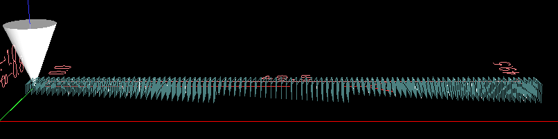

Попробовал оттенки серого 100*7pix. Вот как это выглядит в axis:
100*7pix
100*7pix
