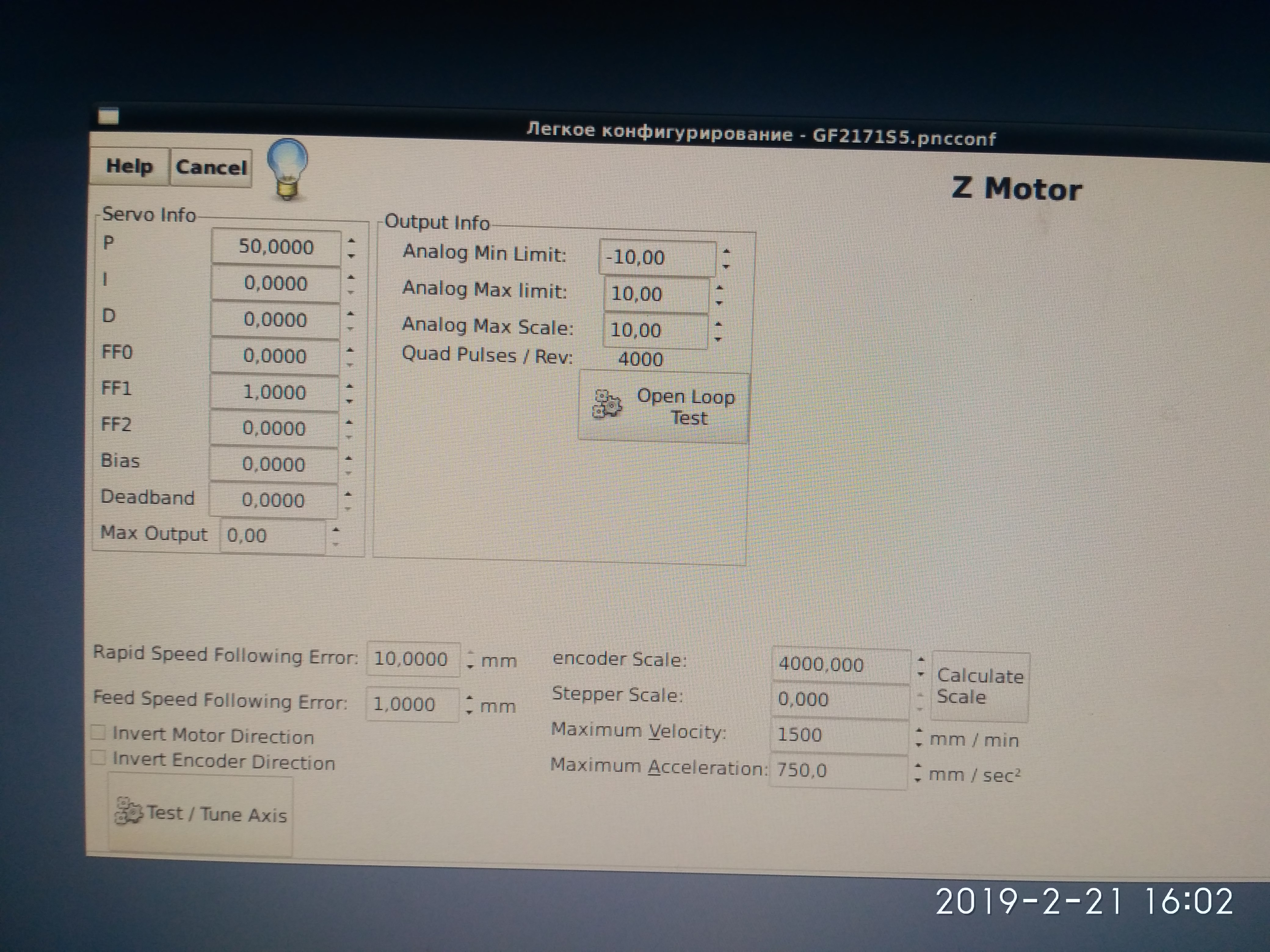

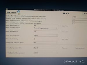

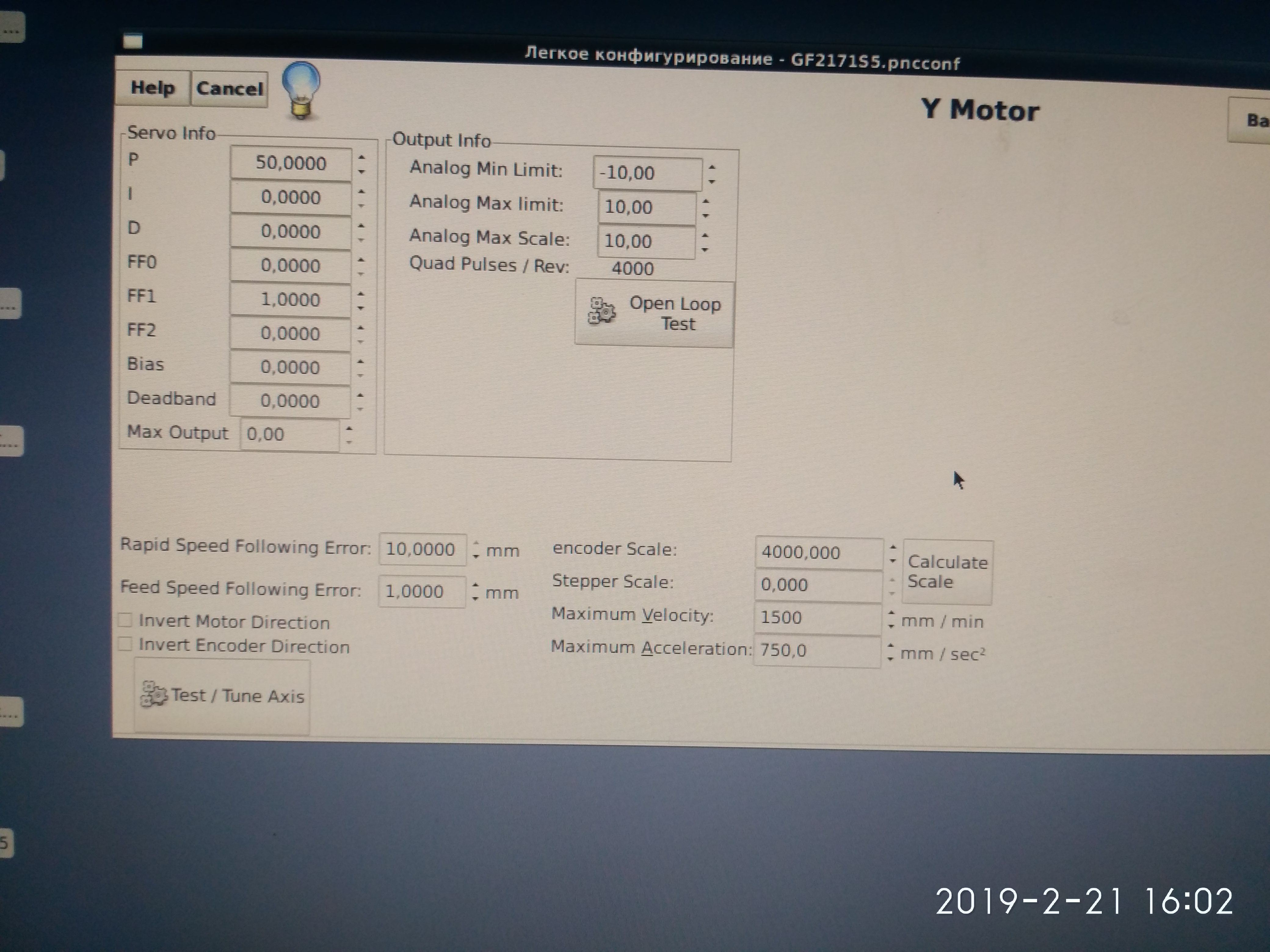

Не могу настроить управление приводами. Хозяин купил стойку ЧПУ с LinuxCNC. Захожу в раздел Servo Axis Calibration меняю параметр P от 0 до 80 ничего не меняется по всем осям. Что за глюк. В конфигурации я не копался так как начинающий в линуксе.

Станок не бегает, просто медленно ползает и не реагирует на параметр 'P'. Я подавал на входы управления сервоприводов от 0 до 5 вольт меняя знак от отдельного источника, оси бегают. Или в конфигурации что то напартачено? Я пытался замерить напряжение задания с ЧПУ. Мультиметр показывал 0.3 вольта.

Да меняются значения. Медленно ползут. Если задаю большую скорость движения, привода отключаются и высвечивается авария привода. Повторюсь- я подавал на входы управления сервоприводов от 0 до 5 вольт, меняя знак, от отдельного источника питания проблем нет - бегают оси.

Re: LinuxCNC под ГФ2171С5

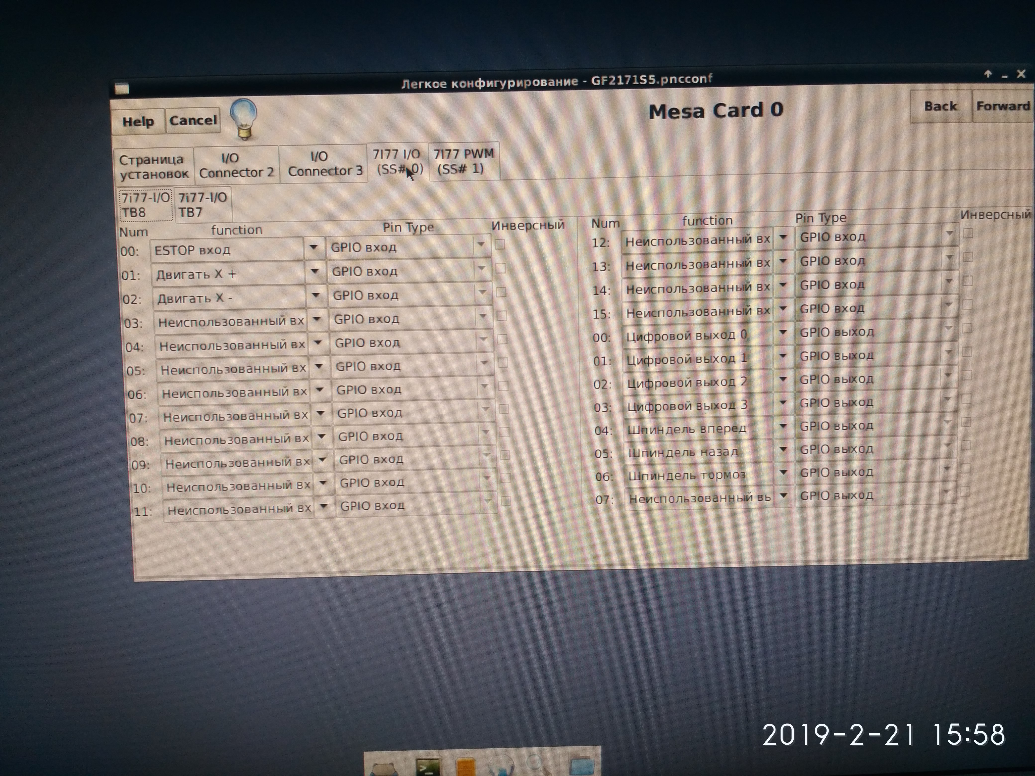

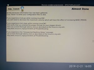

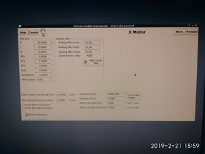

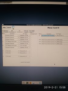

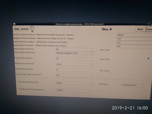

Сообщение Kot2019 »

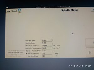

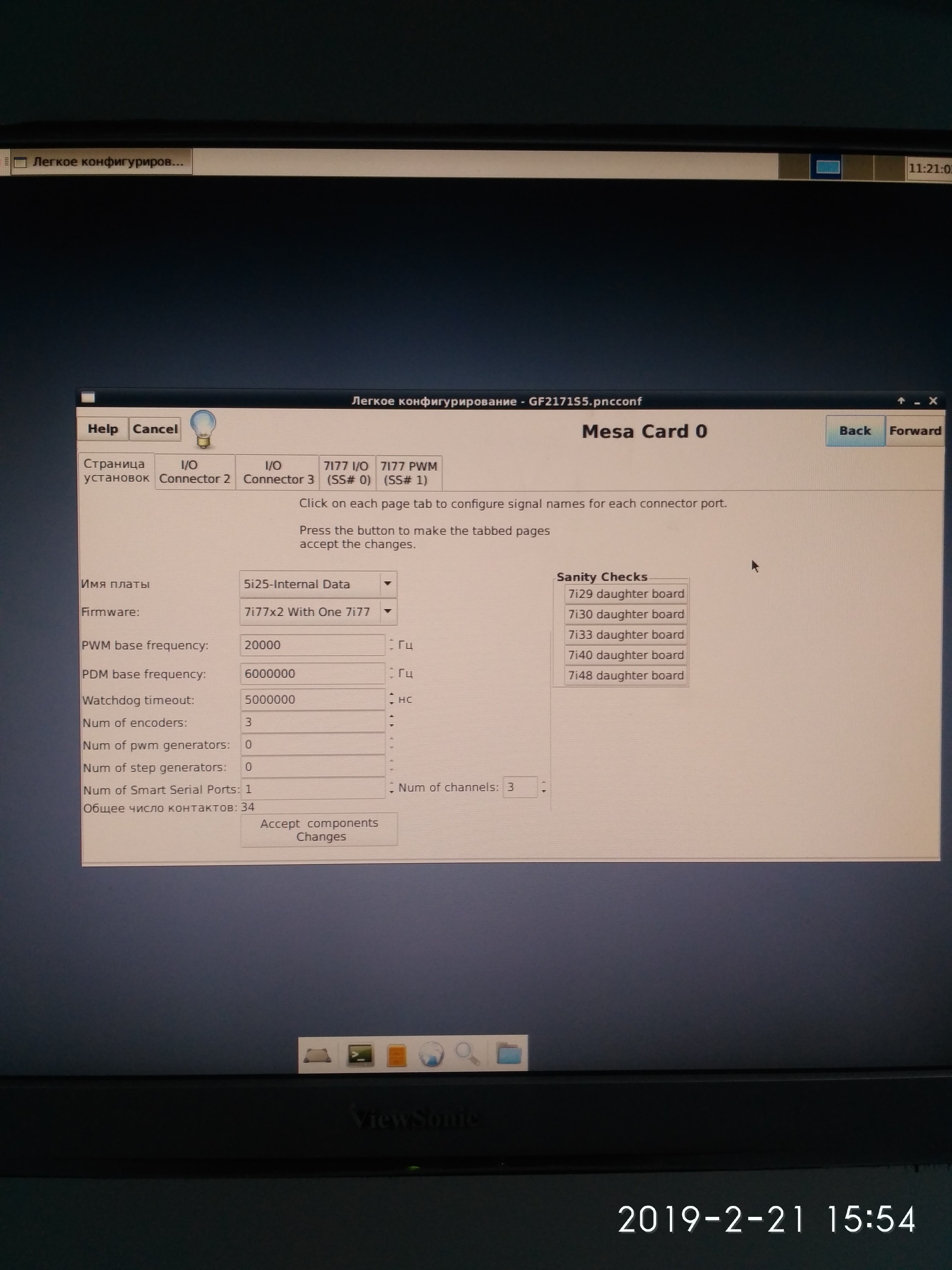

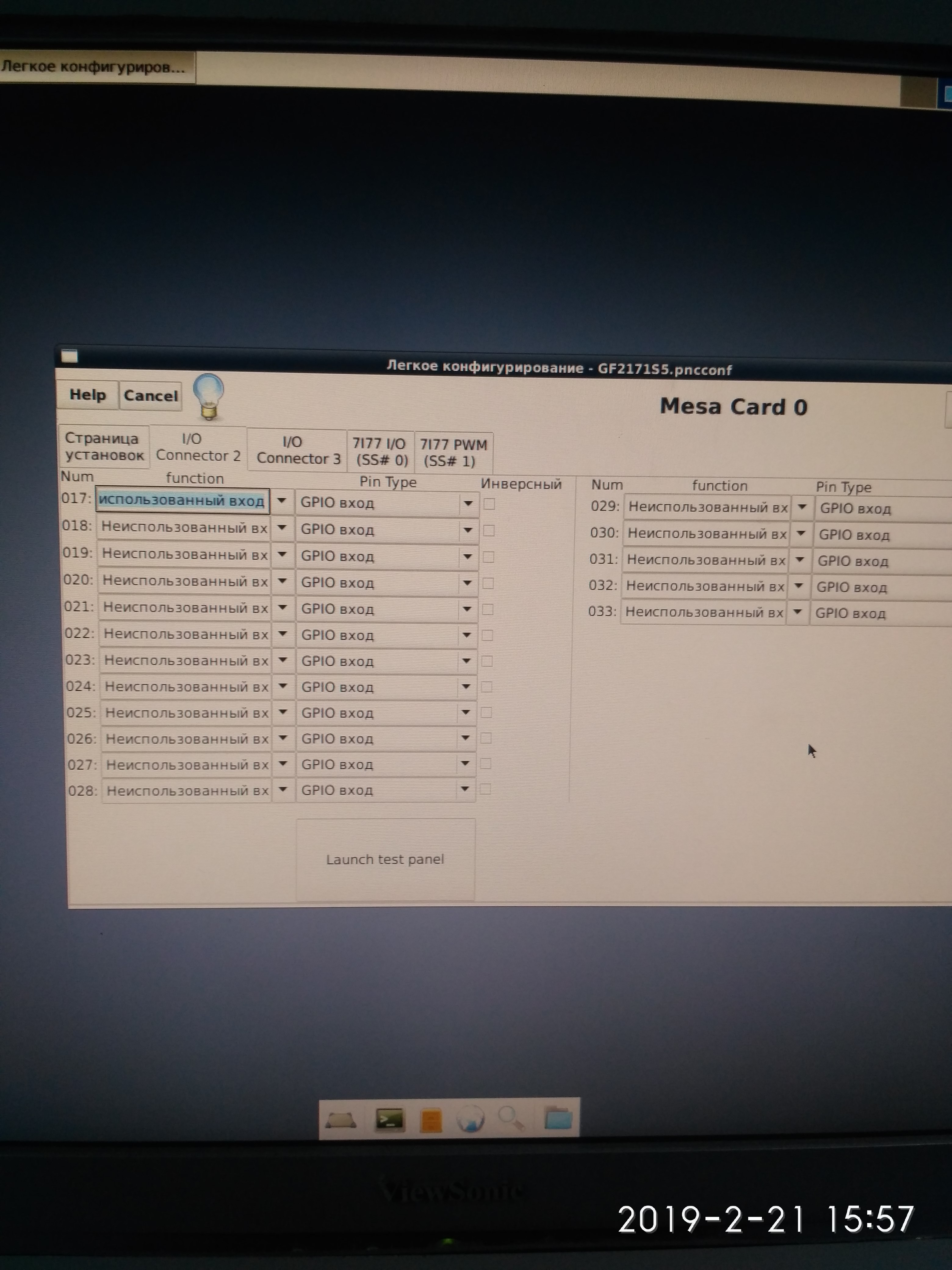

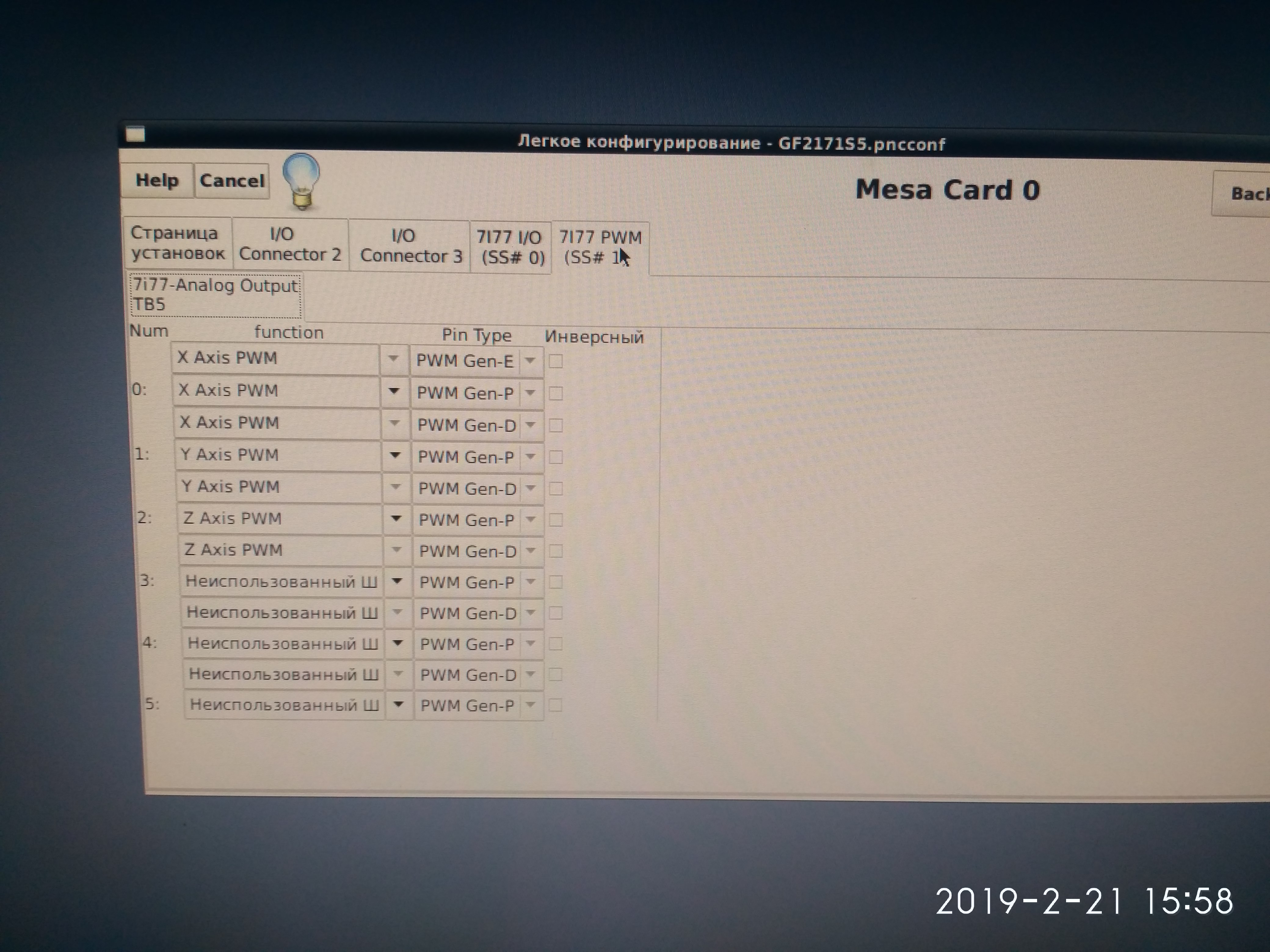

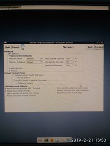

Вот скопировал

Сообщения: 34042
Kot2019 писал(а):Это все что было

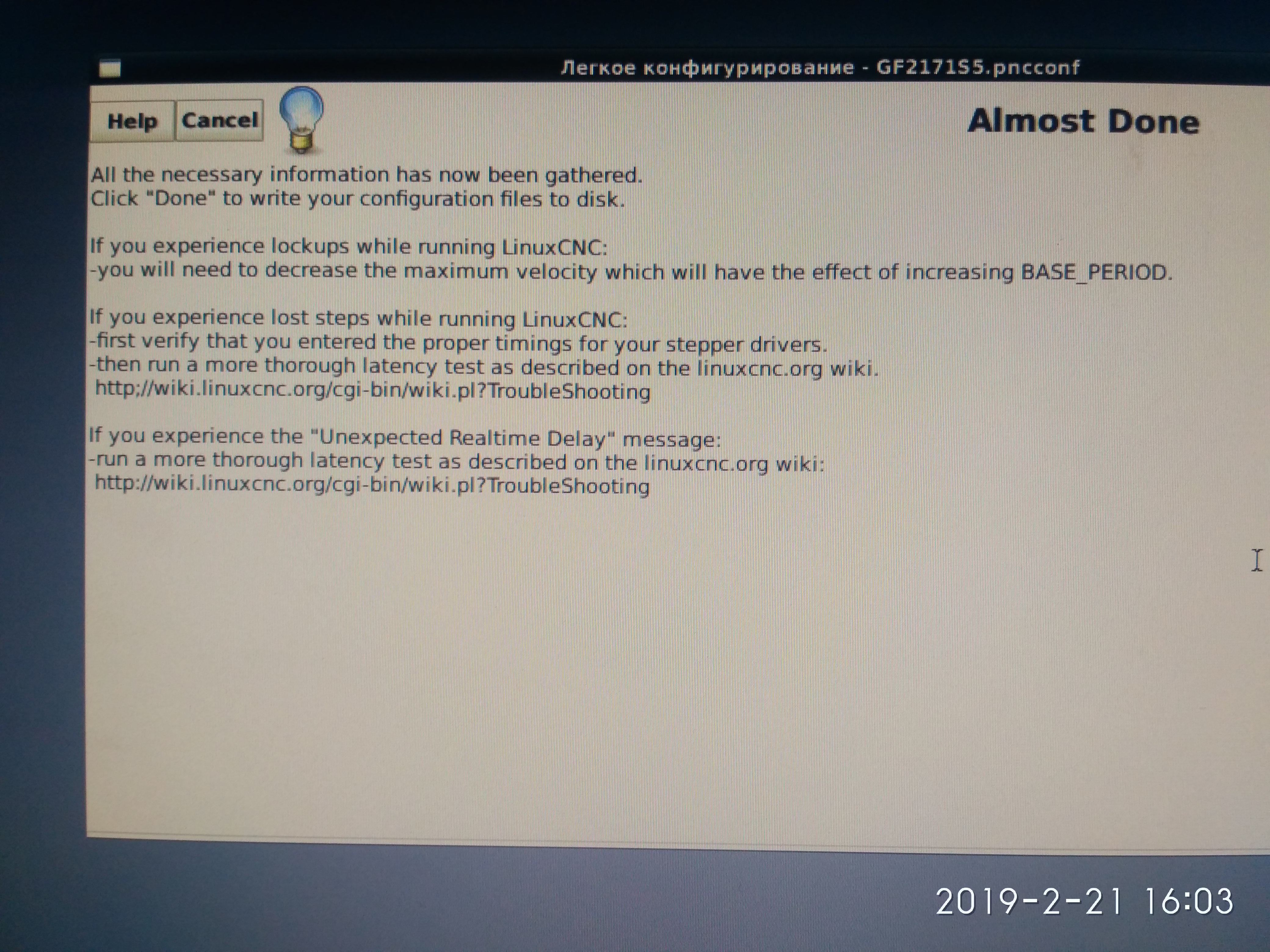

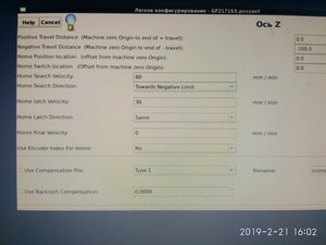

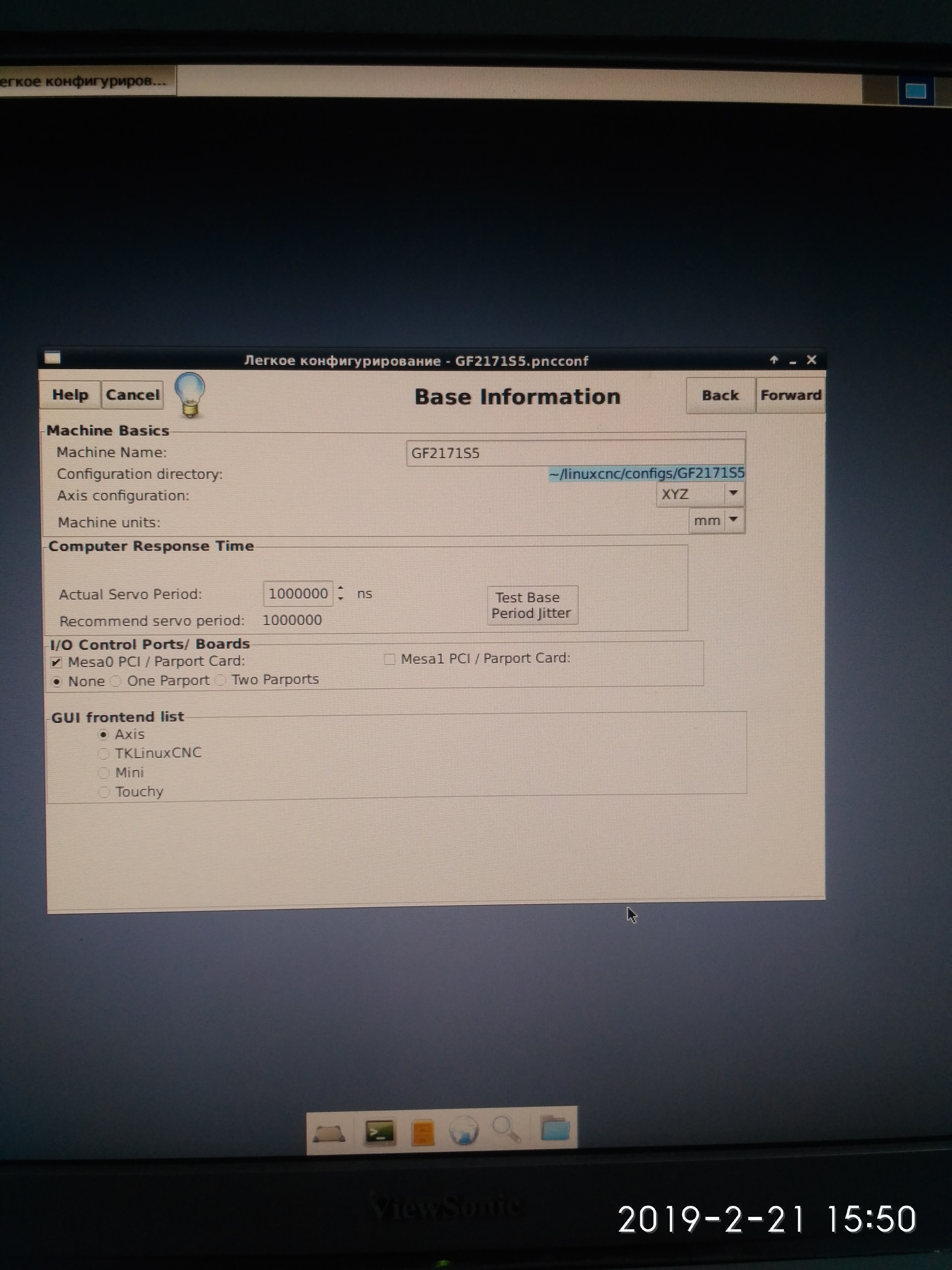

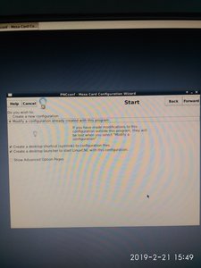

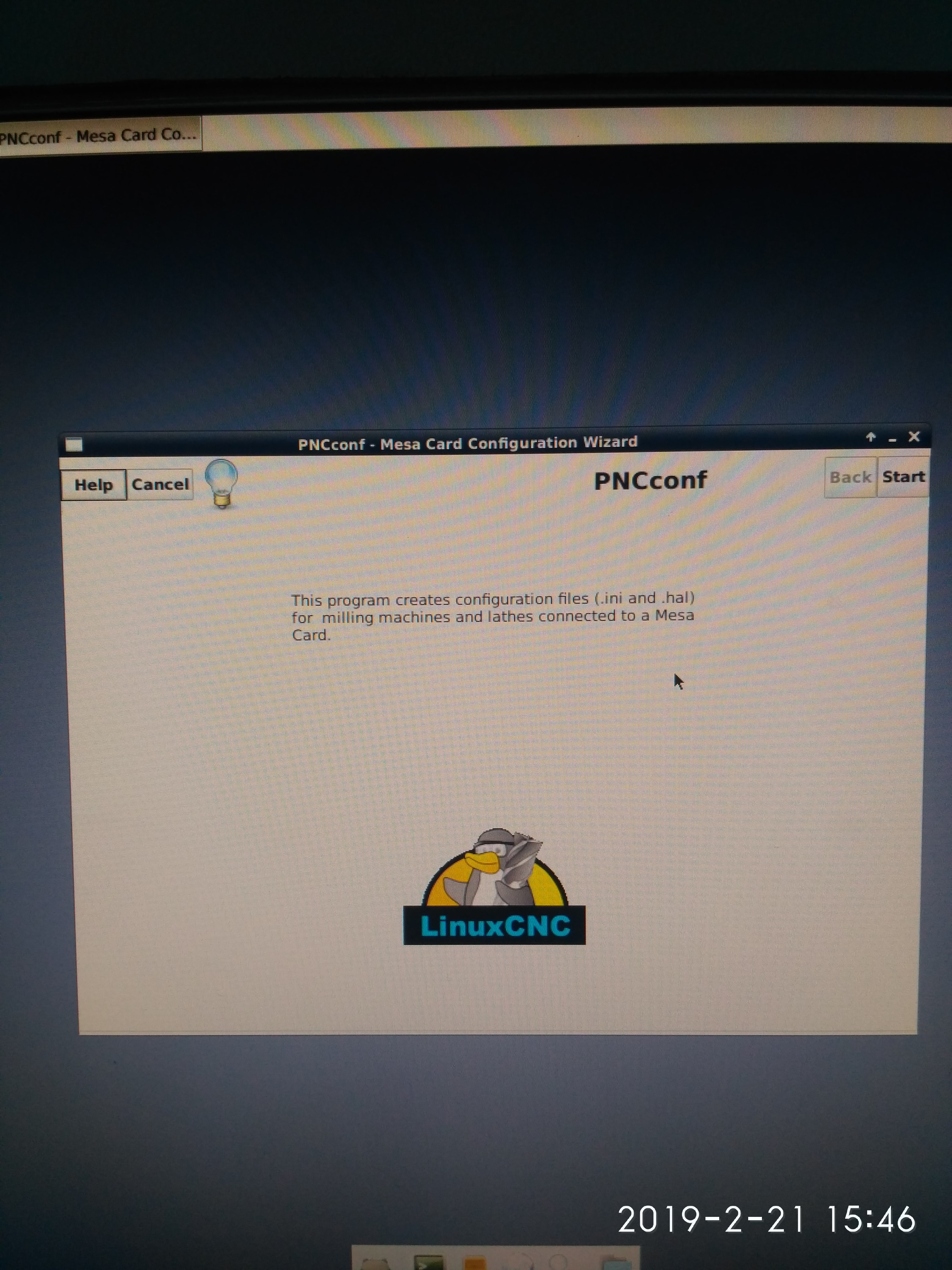

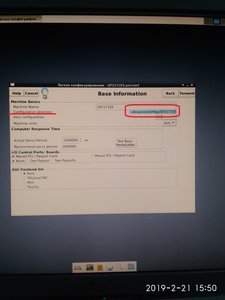

Если здесь ПИД пробовал крутить и ничего не работало, тогда все это объясняет :)
Файлы конфигурации выглядят так, закатать в архив и сюда в тему.

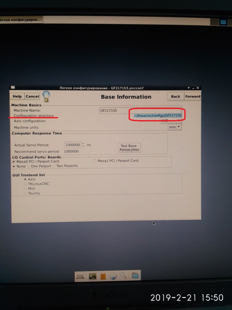

Сообщения: 34042
Где конфиги лежат
IMG_20190221_155023.jpg (4985 просмотров) <a class='original' href='./download/file.php?id=157640&mode=view' target=_blank>Загрузить оригинал (158.69 КБ)</a>
:attention: прежде чем лезть в настройки станка, нужно было эту папку скопировать. После запуска мастера (что у тебя на фотках) есть шанс затереть то что в конфиге было внесено вручную.
