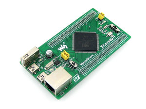

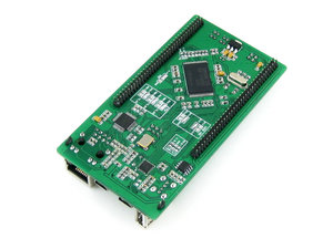

После продолжительных размышлений подобрал под этот проект готовую демо платку. Плата будет выполнять роль МОЗГа. Она будет втыкаться сверху непосредственно в плату развязки.
Waveshare XCore407I
Если закупаться в глубоком Китае, платка обойдётся не дороже 30$. На борту установлен богатейший многолапый проц (STM32F407IGT6) и все необходимое для полноценной работы с USB и Ethernet. Бонусом на борту имеется флэшка на 128 Мб.
Также планирую заюзать эту платку и под отдельный ЧПУ контроллер с веб-интерфейсом. Т.к. разные варианты прошивки можно будет заливать через веб-интерфейс, у будущих пользователей всегда будет выбор. Либо юзать с LinuxCNC, либо как отдельный контроллер или PLC.
Если в платке Waveshare XCore407I что-то меня не устроит, на очереди есть уже два других варианта - платка NUCLEO-F767ZI (30$) и просто отдельный проц STM32H750XBH6 (11$). Последний вариант - самый выгодный по соотношению цены к производительности. Но платку под него надо будет делать самостоятельно.
XCore407I-1.jpg (3858 просмотров) <a class='original' href='./download/file.php?id=148604&mode=view' target=_blank>Загрузить оригинал (107.78 КБ)</a>

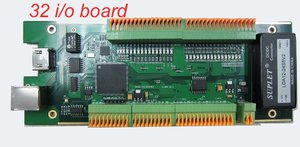

А может кто знает.. как называются вот такие гребёнки для быстрого крепления проводов к плате? Ничего кроме "terminal" в голову не приходит (: Никак не могу найти

MX_Master писал(а):А может кто знает.. как называются вот такие гребёнки для быстрого крепления проводов к плате?
screwless terminal block
Тут вероятно что-то типа 141R, KF141R и т.п.
Сообщения: 7490
Re: Плата развязки для LinuxCNC (Ethernet + STM32)
Вот спасибо, сразу нашёл

hmnijp
Сообщения: 1754
Репутация: 542
Откуда: Ульяновск
Сообщение hmnijp »
MX_Master писал(а):Вот спасибо, сразу нашёл
https://s.click.aliexpress.com/e/bJrOzJa
Там есть такие-же, только в которые тыкать вертикально надо. Они поудобнее немного. У этих рычажки тугие и мелкие, а в коробке-шкафу например, сбоку не подлезешь. Когда поперек давишь боишься или отвертку сломает мелкую, или дорожки оторвет, по этому лежат без дела)
