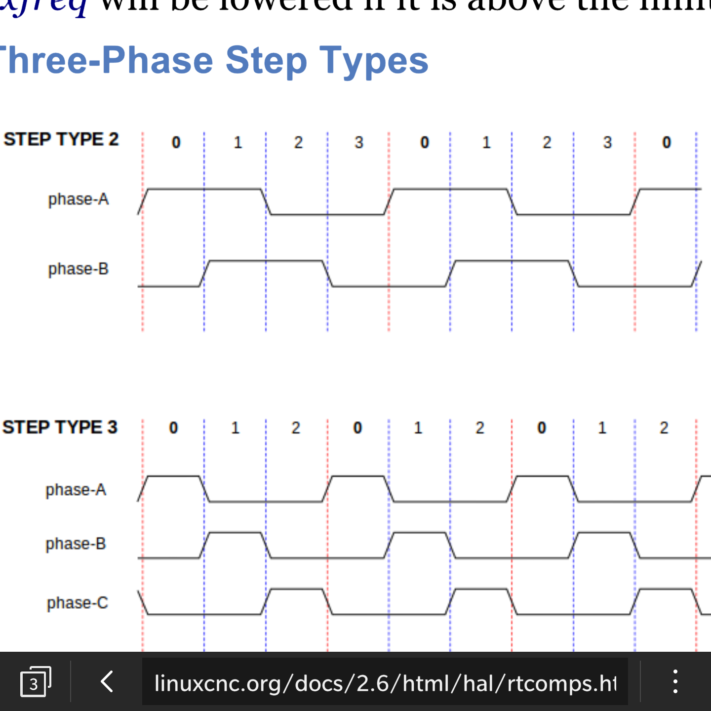

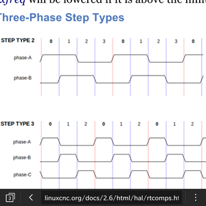

Хотел спросить один момент по энкодерам. Нашёл в описании компонента encoder диаграммы сигналов в зависимости от типа датчика. Если энкодер имеет фазы А и В, в характеристиках указано 600 импульсов на оборот. Это означает что энкодер за 1 оборот будет выдавать 2400 состояний? Или как linuxcnc будет считать эти импульсы?
IMG_20180329_161227.png (6460 просмотров) <a class='original' href='./download/file.php?id=135903&mode=view' target=_blank>Загрузить оригинал (308.06 КБ)</a>

Смотря какая частота сигналов будет идти от датчиков. 10-20 кГц вроде по мануалу даже пишут что может переварить. Вопрос в другом. С энкодера 600 имп/об сколько отсчетов будет фиксировать linuxcnc ? 600 или 2400 сигналов на оборот? Как это настраивается?

По моим подсчетам 500 об/мин энкодера будет давать такую частоту сигналов. При дискретности перемещения 0,013 мм/имп. получается 15593 мм/мин нужно разогнаться, что на шаговиках будет нереально. Я больше 5000мм/мин не собираюсь разгоняться, а это получается не более 10кгц частота импульсов с энкодера. Mach3 на сколько я знаю не так стабилен как linuxcnc да и вообще мач не заточен под управление с обратной связью. Тут от компа сильно зависит. Если linuxcnc работает на реалтайм ядре, то мач пытается притвориться реалтайм-программой, которая работает на обычной винде. Отсюда и глючность при работе в жестких временных ограничениях. Я рассматриваю только вариант linuxcnc + 2lpt порта= (pid >>> step/dir + encoder). Mach3 не для этого придуман. Как то так получается... кто может ответить на вопрос как компонент encoder в linuxcnc будет воспринимать энкодер с 600 имп/об.????

Вот нашёл ответ на свой вопрос
http://wiki.linuxcnc.org/cgi-bin/wiki.p ... h_Encoders
В статье автор пишет что энкодер 512 имп/об на самом деле даёт 2048 отсчетов. В двух словах, автор пишет что из-за высокой дискретности энкодера он ограничен в максимальной скорости, но в то же время, он доволен результатом т.к. имеет стабильную работу станка с обратной связью в режиме реального времени. Он использовал конфигурацию с двумя лпт портами....

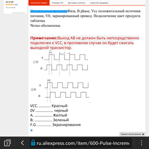

Вот какие энкодеры. На них особо ничего и не написано, нашёл описание у продавца. https://ru.aliexpress.com/item/600-Puls ... 33edLwdtZE
Как его подключать к lpt?

Валерий
Сообщения: 241
Зарегистрирован: 21 июл 2013, 21:01
Re: Оптические линейки и EMC
Сообщение Валерий »
antoxa-kylibin писал(а):Вот какие энкодеры. На них особо ничего и не написано, нашёл описание у продавца. https://ru.aliexpress.com/item/600-Puls ... 33edLwdtZE
Посмотри..
http://www.cnc-club.ru/forum/viewtopic. ... 775#p77775
http://www.cnc-club.ru/forum/viewtopic. ... 875#p80875
http://www.cnc-club.ru/forum/viewtopic. ... 64#p135864
Например:
Энкодер
net Xpos-phase-А <= parport.0.pin-10-in
net Xpos-phase-В <= parport.0.pin-11-in
Ну и дальше......
