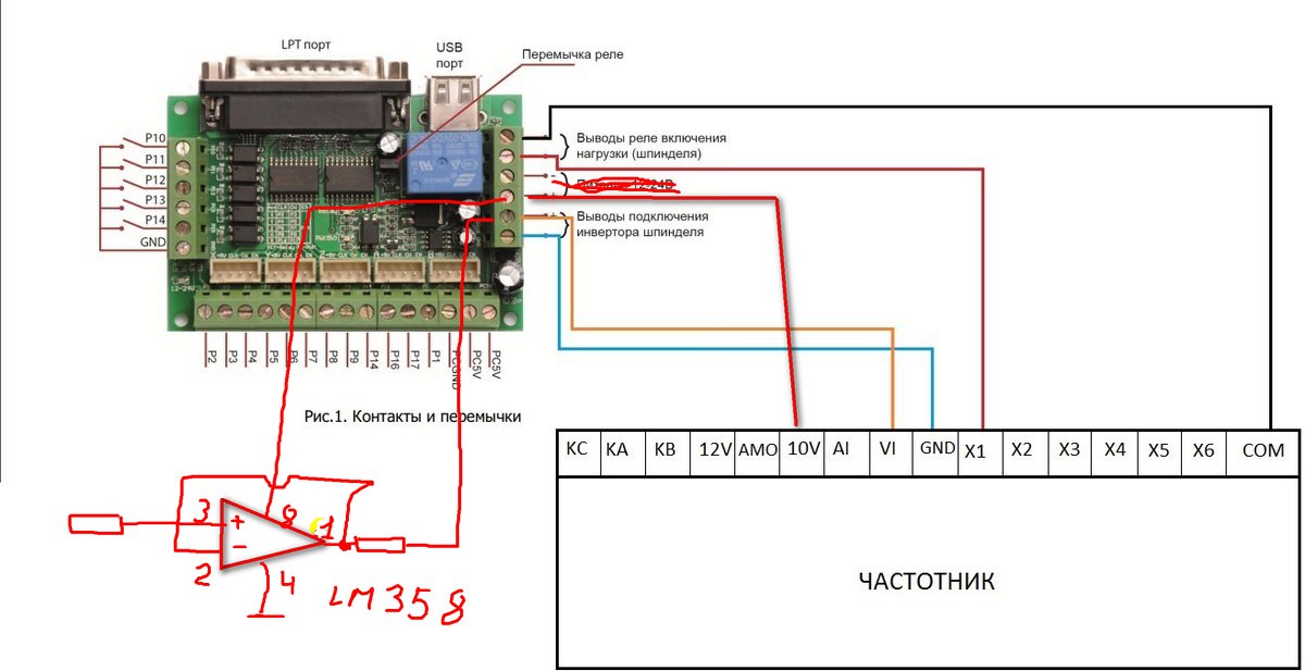

Вы-таки будете смеяться, но у меня под столом нашлась точно такая плата :hehehe:
подробно изучив ее органолептически (без применения измерительных приборов, по причине отсутствия оных под рукой)
нарисовал схему, как я бы подключил эту плату к частотнику
кривыми линиями, нарисован выходной каскад цепи PWM (шим) платы LPT
схема подключения2.jpg (3799 просмотров) <a class='original' href='./download/file.php?id=140433&mode=view' target=_blank>Загрузить оригинал (86.76 КБ)</a>
в принципе, можно для экспериментов, просто отключить частотник, кинуть PC5v на плюс разъема PWM и играясь с настройками линуксЦНЦ, добиться регулировки в диапазоне 0-5V. Пока этого не будет, частотник можно не подключать.
нельзя также забывать, что у многих частотников 2 аналоговых входа - один нужный нам, по напряжению, другой по току (0-20ма) Честно говоря, я к нему ничего ни разу не подключал. Но путать нежелательно...

Попробуй между vi и gnd резистор на 2килоома поставить.

raddd писал(а):Попробуй между vi и gnd резистор на 2килоома поставить.
а смысл?
советую все-таки делать как я написал...

12 - 24в подается еще и на питание оптронов.
Посему от частотника нестоит брать 10в.
А резистор может нагрузить выход если вход частотника имеет высокий импеданс и имеется емкость которая не успевает разрядится.

про высокий импеданс, в данном случае, фигня, поскольку вход частотника, подключен на выход ОУ, и этот выход разрядит любую паразитную емкость.
а вот что в этой плате используется для оптронов, ХЗ, у меня щас платы под рукой нет, но скорее всего вы правы наверное источник 10V частотника,
подключать так не стоит, во всяком случае до прояснения ситуации.

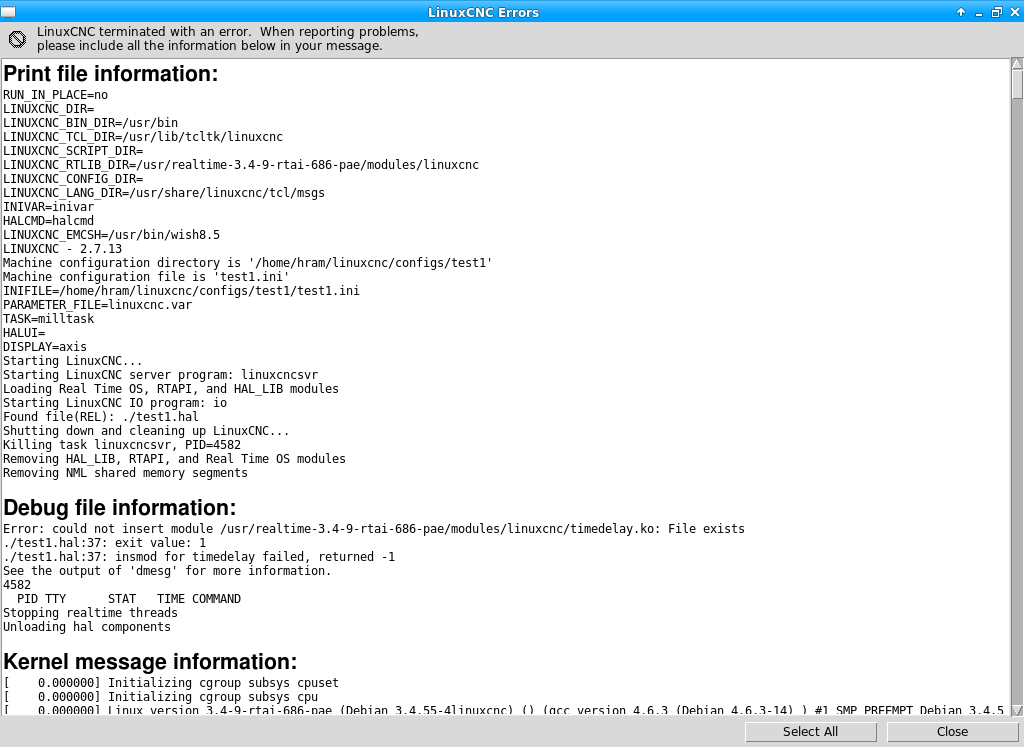

При таких параметрах при запуске Emc2 выдаёт ошибку (см. скриншот). Так же не забыл удалить строчку sets spindle-at-speed в custom_postgui.hal, как это сделал мой предшественник.

вы конечно, молодец, пытаетесь докопаться до сути....
я вот про такое даже и не знал, просто ставил после M3 - G4 n
в постпроцессоре строчку добавить и все...
судя по всему, не грузит компонент timedelay
попробуйте для начала закоментить все, кроме первой строки.
есзи загрузится, проверьте входы-выходы компонента - может где ошибка. разбираться лень

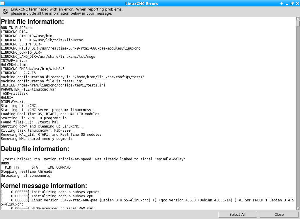

santyago_support писал(а):При таких параметрах при запуске Emc2 выдаёт ошибку (см. скриншот).
ругается на (тест1. хел)-- файл 37 строку :thinking: , возможны косяки с знаками препинания, язык написания только англ. или ты где то уже загрузил компонент "таймделай" , смотри внимательно
я сам не писал то, что давал в сообщении 69 , а просто скопировал с другой темы , (возможно шота прилипло к тексту при переносе )
просто набери у себя в текстовом редакторе тоже самое на английском и встав в свой хел файл

santyago_support писал(а):Создал новый конфиг, переписал всё ручками. Теперь ругается на motion.spindle-at-speed:
там что то не правильно с сигналом , (смотри внимательно в 41 строке ) возможно имя сигнала уже где то используется , может пробела не хватает выложи свой хел файл сюда

solo писал(а): там что то не правильно с сигналом , (смотри внимательно в 41 строке ) возможно имя сигнала уже где то используется , может пробела не хватает выложи свой хел файл сюда
test1.hal

если ты внимательно посмотришь в свой хел то увидишь что motion.spindle-at-speed у тебя встречается два раз в 30 и 41 строке , по этому строку 41 надо закомментировать
#net spindle-at-speed => motion.spindle-at-speed
или удалить и вообще я как правило при отладке конфига поступаю так , при запуске смотришь на какую строку LinuxCNC ругается , закомментировал эту строку , запускаешь повторно , а потом разбираешься что не так в проблемных строках

solo писал(а):если ты внимательно посмотришь в свой хел то увидишь что motion.spindle-at-speed у тебя встречается два раз в 30 и 41 строке , по этому строку 41 надо закомментировать
Работает, после комментирования 41-ой строки. Искренне Вам признателен за то, что Вы всегда очень доступно объясняете.

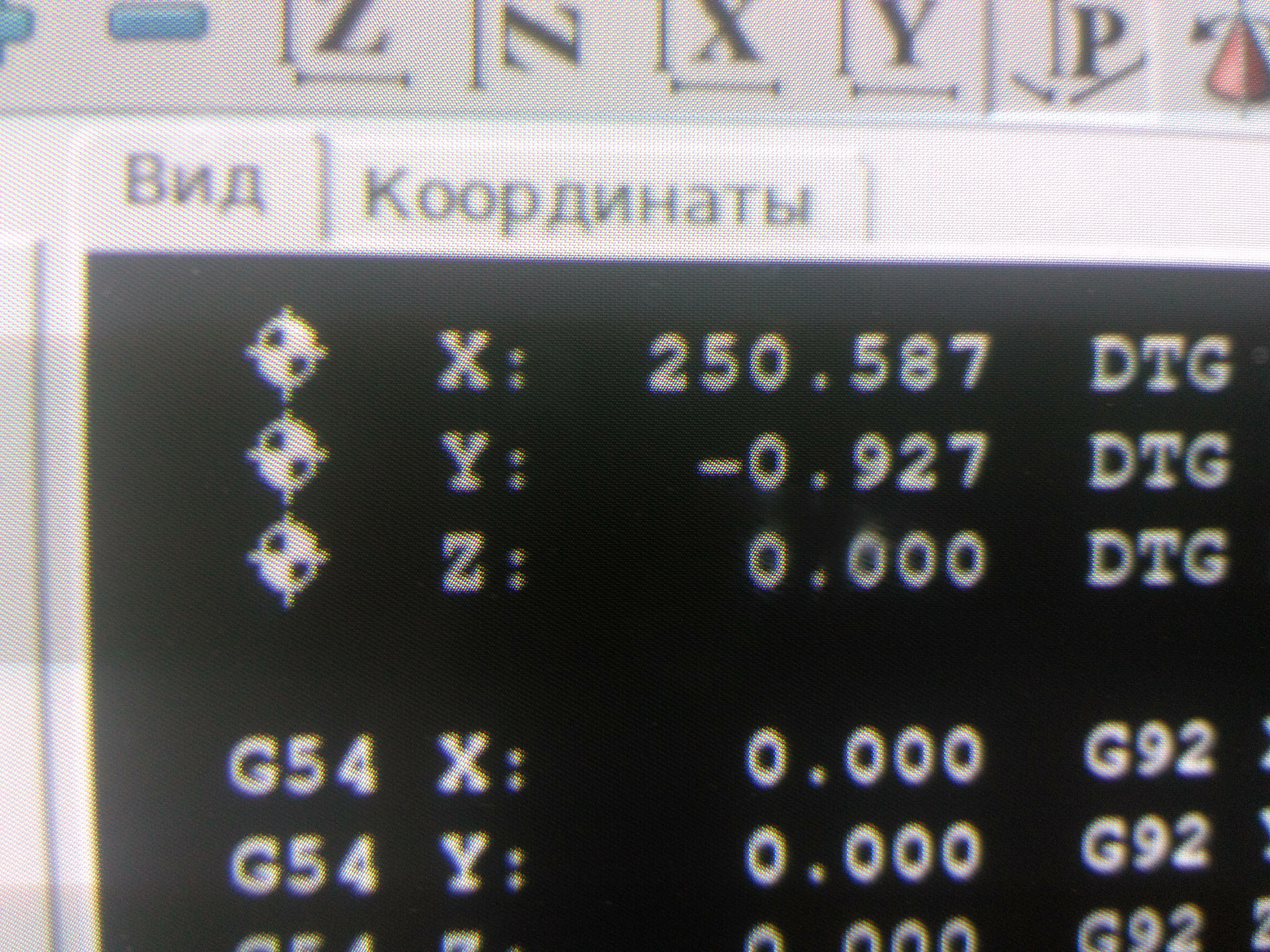

Braindestroy
Сообщения: 16
Зарегистрирован: 23 май 2018, 09:58
Настоящее имя: Sergey
Re: Перенос настроек из Mach3 в Emc2
Сообщение Braindestroy »
Присоединяюсь к благодарностям!!!
Но... ведь на встречу приключениям опаздывать нельзя! :hehehe:

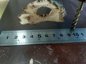

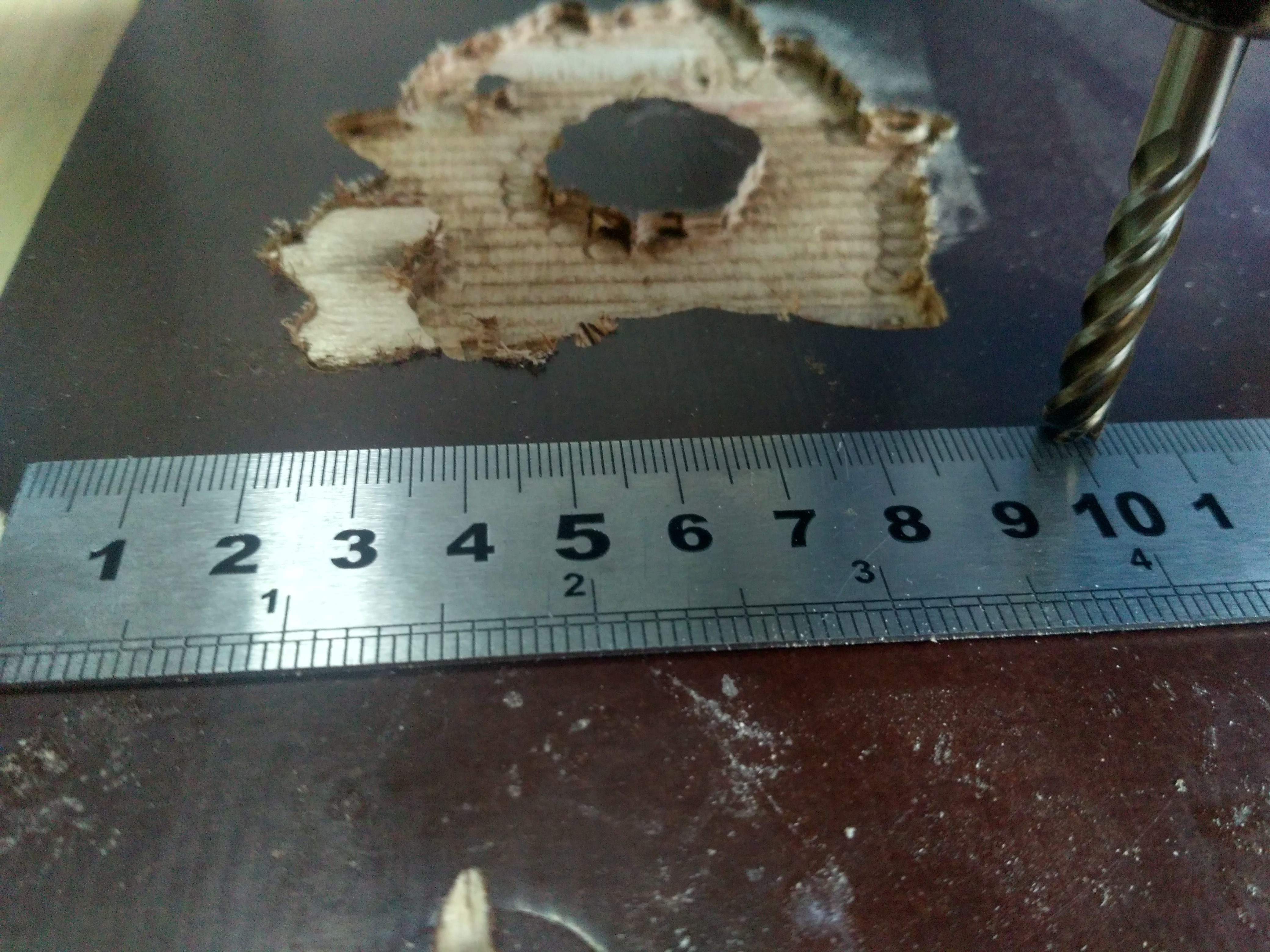

В общем станок то работает, но размеры детали у нас 100х100мм,
а на деле, в результате он выдает нам вот такую красоту:
(снизу нормальный размер 10х10см, как делал mach3, сверху то что делает emc2)
То есть, в разы меньше требуемых размеров. Может есть какой то скейлинг по умолчанию?
PS: Указано в степконфиге изначально было mm а не inches...

solo
Сообщения: 1374
Репутация: 272
Настоящее имя: Юрий Соловьев
Откуда: Украина Харьков
Сообщение solo »
Braindestroy писал(а): в разы меньше требуемых размеров
если в ручном управлении если нажимаешь перемещение то расстояния перемещен соответствует действительным перемещениям
и наверна нада посмотреть ини файл

Замерили. Поставили шпиндель в начало линейки и проехали от 0 мм вправо, до 100 мм:
IMG_20180608_175800_HDR.jpg (3580 просмотров) <a class='original' href='./download/file.php?id=140875&mode=view' target=_blank>Загрузить оригинал (4.29 МБ)</a>
В итоге по Х от 0 мм до 100 мм emc2 показывает такие данные:
IMG_20180608_175752_HDR.jpg (3580 просмотров) <a class='original' href='./download/file.php?id=140874&mode=view' target=_blank>Загрузить оригинал (7.13 МБ)</a>
Результат не плох конечно, но хотелось бы заданные размеры.
Может ли это с шагами швп\двигателей быть связано как то?
PS: Результат (размер в gcode 100x100mm, а по факту см.фото) :freak:
IMG_20180608_173539_HDR.jpg (3580 просмотров) <a class='original' href='./download/file.php?id=140876&mode=view' target=_blank>Загрузить оригинал (4.59 МБ)</a>
PS2: Так же прикладываю текущие ini и hal:
