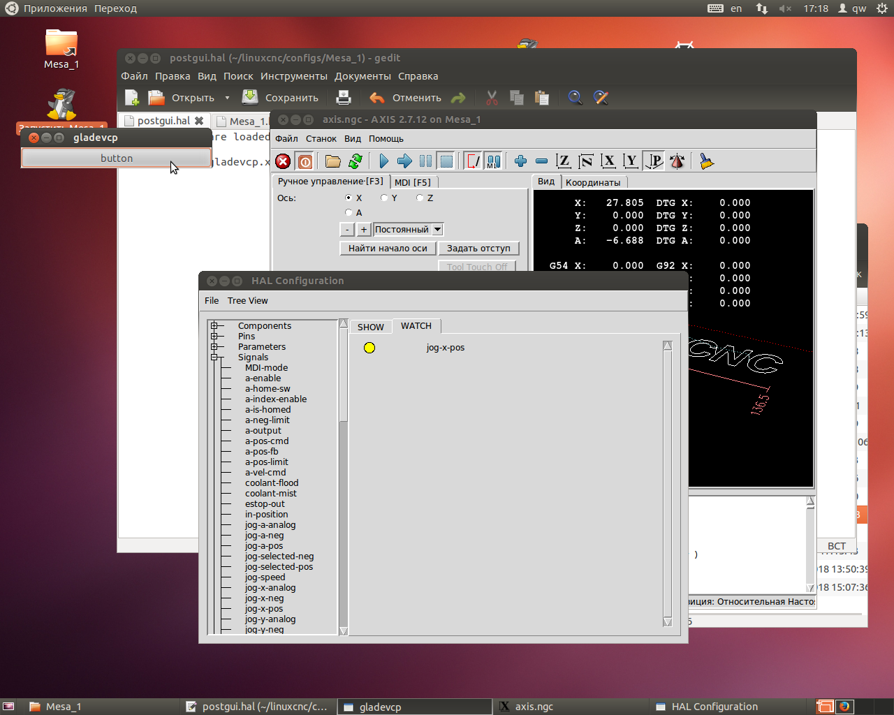

Сделал минимум конфигов.

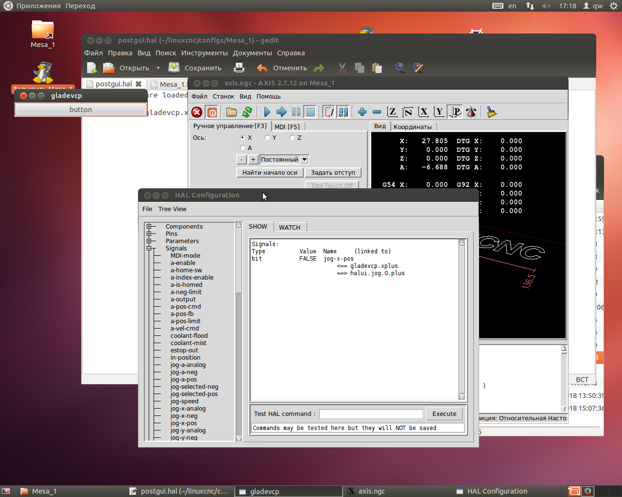

Mesa_1.hal и postgui.hal. Удалил все с панели glade, создал заново - только одну кнопку "xplus". Написал в postgui.hal строчку
net jog-x-pos gladevcp.xplus
Программа запускается, но кнопка не работает. В самой axis + по Х работает, на на панели glade нет.
Посмотрел в хал.
скрин1.png (4612 просмотров) <a class='original' href='./download/file.php?id=136470&mode=view' target=_blank>Загрузить оригинал (422.31 КБ)</a>
При нажатии на кнопку сигнал отображается.

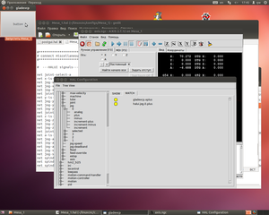

скрин2.png (4612 просмотров) <a class='original' href='./download/file.php?id=136471&mode=view' target=_blank>Загрузить оригинал (409.82 КБ)</a>
Но кнопка не работает. Если я правильно понимаю, то это я наоборот, подаю сигнал на пин кнопки, а мне нужно с её пина подать на halui.jog.0.plus?

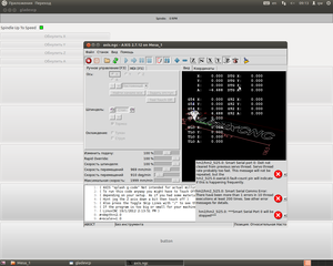

И еще периодически вылезают эти ошибки - это важно?
скрин3.png (4612 просмотров) <a class='original' href='./download/file.php?id=136473&mode=view' target=_blank>Загрузить оригинал (167.03 КБ)</a>

И сейчас ещё раз посмотрел, сигнал на halui.jog.0.plus тоже идет, но шаговик не крутится.
скрин4.png (4610 просмотров) <a class='original' href='./download/file.php?id=136475&mode=view' target=_blank>Загрузить оригинал (439.19 КБ)</a>
Сообщения: 8340
Репутация: 1589
Re: GladeVCP и PyVCP для начинающих
Сообщение nkp »
halui.jog-speed установлен?
если нет - попробуй пропиши

Прописал в postgui.hal
setp halui.jog-speed 500
Теперь ругается "pin 'halui.jog-speed' is connected to a signal"

ASV
Сообщения: 22
Зарегистрирован: 13 мар 2018, 10:06
Настоящее имя: Сергей Анинков
Сообщение ASV »
Так я и пытаюсь разобраться, уже не по одному разу читал некоторые посты. Но не работают методы.
nkp писал(а):net jog-speed halui.jog-speed
Эта строка прописана в основном файле конфигурации в разделе # ---HALUI signals---
Или Вы эту строки и имели в виду? Она всегда была.
Сейчас думаю попробовать бегунок для подачи сделать, чтобы подача с панели Glade задавалась.
Сообщения: 8340
Репутация: 1589
Сообщение nkp »
ASV писал(а):Она всегда была.
судя из этой строки ,ты думаешь,что ВСЕ сроки в хал файле "работают"))
таки нет,некоторые тс "на будущее"))
ASV
Сообщения: 22
Сообщение ASV »
УРА!!! Заработало!
Создал на панели бегунок hal_hscale. Обозвал его spdx.
В пункте "подгонка" создал объект adjustment1, в котором указал минимум 100, максимум 6000, шаг 100.
В postgui.hal прописал
net jog-speed gladevcp.spdx
И теперь изменяется подача независимо от AXIS. И кнопка заработала! :ura: Не прошло и 2-х недель :freak:
nkp, Вам спасибо за советы!
