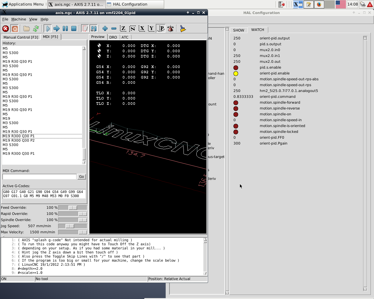

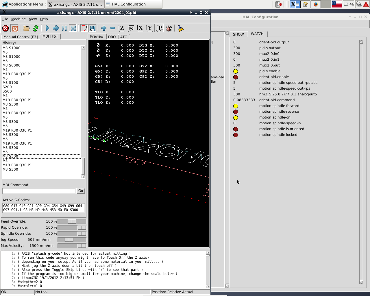

Конфигурация 5i25+7i77 , управляем оси и шпиндель .
На шпиндель енкодер A;A";B;B";Z;Z" 2048 ppr
Управление сделано по следная схема :
http://wiki.linuxcnc.org/uploads/orient.svg
там постройка для VFD с компонент abs , ,я его не ставил , мне надо +/- 10 V.
M3 Sxx работает , но м19 никак :wik: :thinking:
при команда M3 Sxx на 7i77 на клем ест напрежение ,
а при М19 нет , хоть в халшоу показьйвает
hm2_5i25.0.7i77.0.1.analogout5 что ест !!??
как должен включится шпиндель при М19 ??

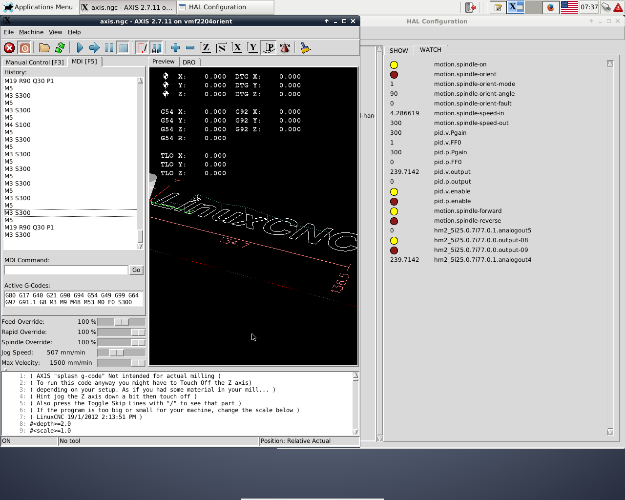

M3 S300 (6363 просмотра) <a class='original' href='./download/file.php?id=129577&mode=view' target=_blank>Загрузить оригинал (167.93 КБ)</a>
M3 S300
M19 R300 Q30 P1 (6363 просмотра) <a class='original' href='./download/file.php?id=129578&mode=view' target=_blank>Загрузить оригинал (175.39 КБ)</a>
M19 R300 Q30 P1

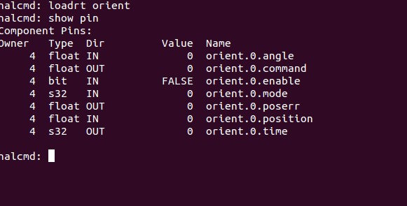

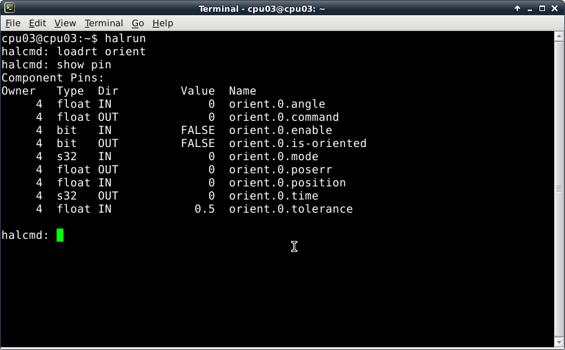

nkp писал(а):обновленным компонентом orient
спасибо , попробовал , но ...
кстати где должни инсталироват , сделал так :
- из /usr/realtime-3.4-9-rtai-686-pae/modules/linuxcnc убрал orient.ko
- положил скачаной отсюда orient.comp в /usr/realtime-3.4-9-rtai-686-pae/modules/linuxcnc
- откроил терминал там и вьйполнил .. sudo halcompile --install orient.comp
- установился новьй orient.ko , файл orient.comp удалил
- потом в терминал вижу что новьй ест :
pin_new_orient.png (6312 просмотров) <a class='original' href='./download/file.php?id=129685&mode=view' target=_blank>Загрузить оригинал (56.36 КБ)</a>

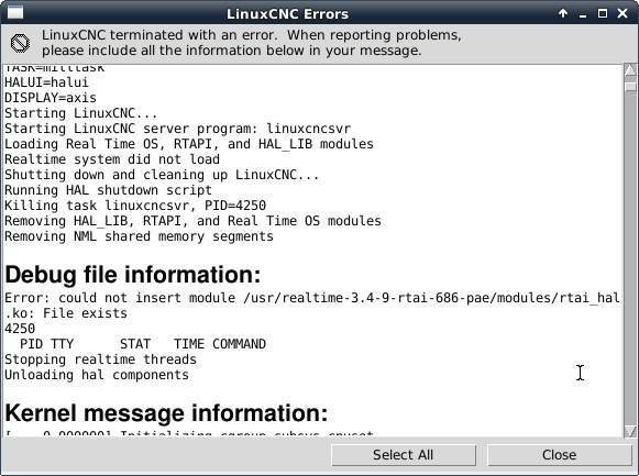

потом убрал все из хал для шпинделя и поставил скачаной отсюда .
при зауск конфигурация вот что дает :
zapuskNewOrient.png (6312 просмотров) <a class='original' href='./download/file.php?id=129686&mode=view' target=_blank>Загрузить оригинал (55.48 КБ)</a>
Вернул старьй orient.ko , сначале ошибки ради новьйе пиньй , закоментировал
и конфиг запустился , все равно М19 опят не работает .

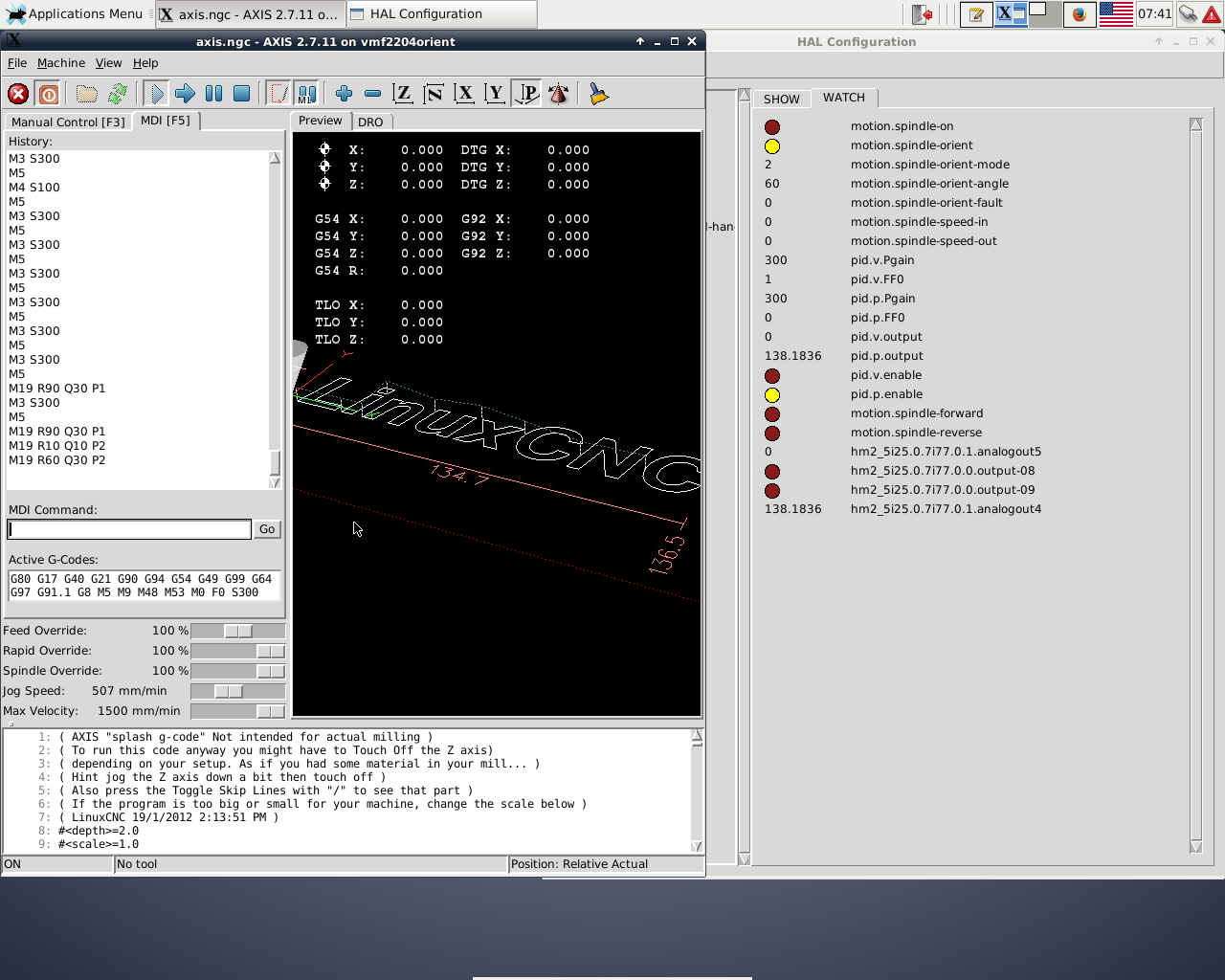

nkp писал(а):а другой канал (не 5-й) пробовали?
на 4-й

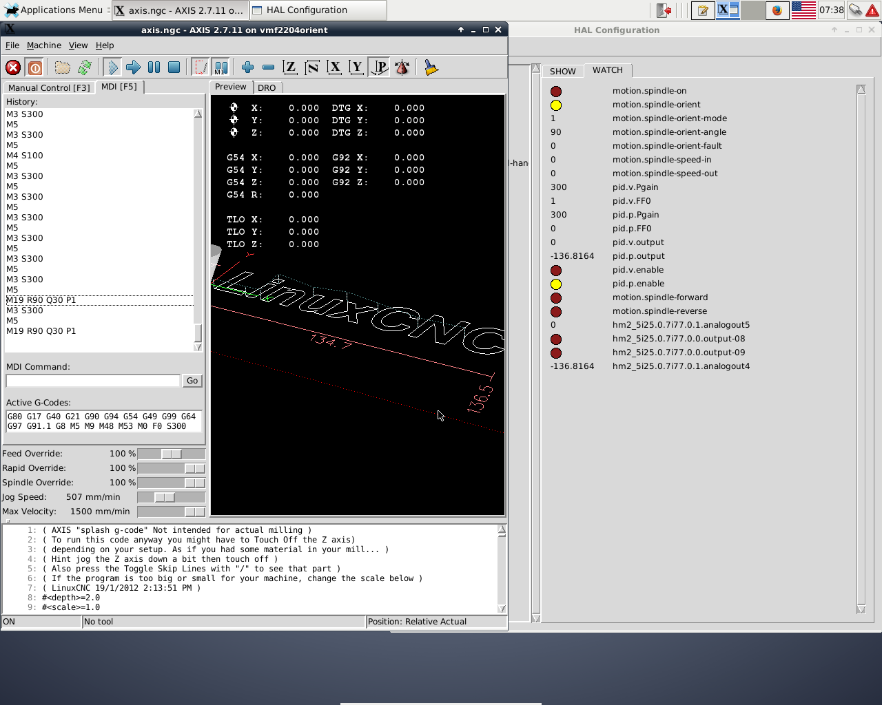

M3 S300 (6289 просмотров) <a class='original' href='./download/file.php?id=129689&mode=view' target=_blank>Загрузить оригинал (182.82 КБ)</a>
M3 S300
M19 R90 Q30 P1 (6289 просмотров) <a class='original' href='./download/file.php?id=129690&mode=view' target=_blank>Загрузить оригинал (182.32 КБ)</a>
M19 R90 Q30 P1
M19 R60 Q30 P2 (6289 просмотров) <a class='original' href='./download/file.php?id=129691&mode=view' target=_blank>Загрузить оригинал (183.84 КБ)</a>
M19 R60 Q30 P2
Не работает !

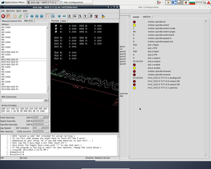

nkp писал(а):включите через or hm2_5i25.0.7i77.0.1.spinena
(если он не включается при работе М19)
при М19 включается !!!
M19SPINENA.png (6285 просмотров) <a class='original' href='./download/file.php?id=129692&mode=view' target=_blank>Загрузить оригинал (183.66 КБ)</a>
ВСЕ ЧТО НАДО ЕСТ , А ШПИНДЕЛЬ НЕ КРУТИТСЯ :wik:
dinkata
Сообщения: 1029
Репутация: 391
Настоящее имя: Диньо
Откуда: Болгария
Re: не работает ориентация шпинделя М19
Сообщение dinkata »
ахааа , пошло , вот что подправил чтоб бьйло всегда ++ , а мой частотник не принимает --- :hehehe:
net spindle-cmd   mux2.0.out  abs.0.in
net absout  abs.0.out hm2_5i25.0.7i77.0.1.analogout5
сейчас надо включит
 orient.0.is-oriented => motion.spindle-is-oriented
но ето с новьй компонент надо , попробую заново инсталироват
