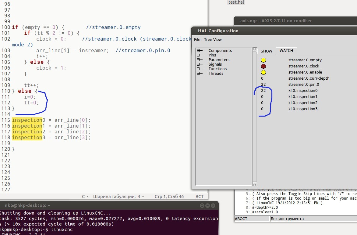

есть задача - передать в компонент rt данные , и записать их в массив...
if (empty == 0) {       //streamer.0.empty
    if (tt % 2 != 0) {
        clock = 0;     //streamer.0.clock (streamer.0.clock-mode 2) clock on rising edge
        arr_line[i] = insreamer;  //streamer.0.pin.0
        i++;
    } else {
        clock = 1;
    tt++;
}else {
    i=0;
    tt=0;
inspection0 = arr_line[0];
inspection1 = arr_line[1];
inspection2 = arr_line[2];
inspection3 = arr_line[3];
inspection4 = i;
inspection5 = tt;
streamer.0.empty - пин ,показывающий,что очередь пуста(всё считали)
и тогда нам как бы нужно обнулить итераторы (i и tt)
так вот так - не получается((
такое впечатление ,что пин streamer.0.empty "не постоянен" и выполнение проваливается на else,
что естественно приводит к преждевременному обнулению переменных(и получается каша ;) )
если убрать "автоматическое" обнуление - то все работает как надо...
может есть какой "правильный" способ разложить очередь в массив??

При отладки компонентов нужно понимать, что ты не способен отследить (средствами диагностики) срабатывание компонента в каждом сервоцикле. :)
Глубоко в твой код пока не вникал но похоже надо реагировать не просто на значение пина, а на его изменение (фронт или спад)...
Типа:
if (empty == 0 && empty != old_empty)
P.S. в тексте компонента мало информации, опиши логику работы с ним (сигналы на пинах).

могу на словах пояснить стрелочки:
из скрипта питона пишем в файл числа (s32) ...
нам они нужны "в компоненте" kl.comp...
нужно считать их в какой то массив данных,чтоб просто можно было ими оперировать...
для этого в kl.comp организуем сигнал clock (для streamer.0.clock)
streamer по пер.фронту этого сигнала считывает из очереди одно значение ...
записываем его в наш массив arr_line ...
сбрасываем clock в ноль...
так повторяем ,пока есть что считывать (сигнал из streamer.0.empty )
когда все считали - обнуляем итераторы:
else {
i=0;
tt=0;
Последний раз редактировалось nkp 12 янв 2018, 15:34, всего редактировалось 1 раз.

Сигнал empty откуда берётся?
streamer.0.clock - это IO?
покажи "show pin streamer.0"?

Component Pins:
Owner   Type  Dir         Value  Name
    17  bit   IN          FALSE  streamer.0.clock <== kclock
    17  s32   IN              2  streamer.0.clock-mode
    17  s32   OUT             0  streamer.0.curr-depth ==> cdepth
    17  bit   OUT          TRUE  streamer.0.empty ==> kempty
    17  bit   IN           TRUE  streamer.0.enable
    17  s32   OUT             0  streamer.0.pin.0 ==> in1
    17  s32   OUT           490  streamer.0.time
    17  s32   I/O             0  streamer.0.underruns
Сообщения: 21923
Re: streamer_halstreamer
nkp писал(а):17 bit IN FALSE streamer.0.clock <== kclock
А какого тогда ты меняешь его значение в самом компоненте?..
nkp писал(а):17 bit OUT TRUE streamer.0.empty ==> kempty
А вот этот сигнал внутри компонента ты должен менять, а не проверять...
Можешь целиком код показать?

UAVpilot писал(а):Можешь целиком код показать?
компонента?
да это (пока) и есть весь код:
/* sudo halcompile --install kl.comp */
component kl;
pin out  s32  inspection0;
pin out  s32  inspection1;
pin out  s32  inspection2;
pin out  s32  inspection3;
pin in  s32 insreamer ;    //streamer.0.pin.0
pin in   bit empty ;        //streamer.0.empty
pin out  bit clock ;       //streamer.0.clock
pin in  s32 pin_len ;        // arr len
variable int  i = 0;
variable int  tt = 0;
function _;
license "GPL";
FUNCTION(_) {
static int arr_line[100];
    if (tt % 2 != 0) {
        i++;
    } else {
        clock = 1;
    tt++;
} else {
    i=0;
    tt=0;

Похоже у тебя проблемы с тактированием - у тебя clock меняется не зависимо от приходящих данных...
nkp писал(а):как раз для streamer.0.clock
Так... А streamer и kl - это два разных компонента?..
nkp писал(а):но может действительно я что то чебучу) (так это ж запросто))
Это для тебя запросто, а у других-то в голове твоих мыслей нет... :)
Попробуй чтоль словами описать процедуру взаимодействия с этим компонентом. Какие сигналы на него поступают, в какой момент, как он на них должен реагировать?..

UAVpilot писал(а):Попробуй чтоль словами описать процедуру взаимодействия с этим компонентом. Какие сигналы на него поступают, в какой момент, как он на них должен реагировать?.
так я пытался в #8
halstreamer читает файл текстовый(наши числа) и пишет его в очередь(FIFO)
считывает из FIFO их (данные) уже streamer
(короче - они братья,и работают в паре)
streamer может считывать в 4-х режимах:
сразу все(мне не подходит)
и по сигналу clock(внешнему)
вот я и (попытался) организовал синхронизацию из kl.comp (это уже мой компонент)

Все как-бы должно работать, но нужно убрать обнуление tt, иначе в streamer сбивается синхронизация
и тип tt заменить на unsigned.
PS: и тактировать можно(нужно ?) nonstop
