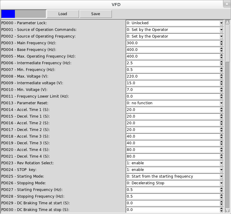

Такая фиговинка интересна кому?
vfd1.png (14576 просмотров) <a class='original' href='./download/file.php?id=6040&sid=ab2d65f0afa08af5d63b6cc4e983ea6e&mode=view' target=_blank>Загрузить оригинал (99.35 КБ)</a>
Взять можно тут:
Сама прога: http://cncdevice.com/devel/vfd/vfd
Исполняемый файл для винды со встроенным Tcl/Tk: http://cncdevice.com/devel/vfd/vfd.exe
Описание инвертора: http://cncdevice.com/devel/vfd/param.conf
Рулит инвертором через modbus (rs485).
Для работы ей нужно установренные tcl/tk и bwidget.
Путь к файлу описания надо указывать в качестве аргумента, иначе буде искать param.conf в текущем каталоге.
За качество кода ногами не пинать - сваял только что за вечер. :roll:
При изменении параметров инвертора обязательно сверяться с документацией на него, иначе сами себе злобные буратины!

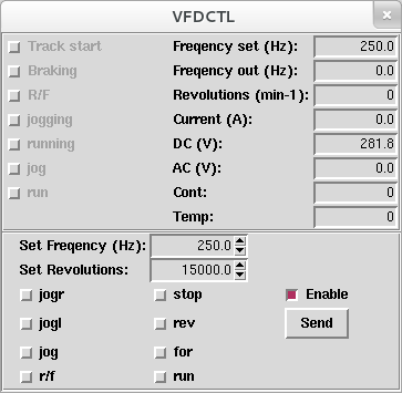

Ещё софтинка на эту-же тему:
Можно включать/выключать шпиндель, менять на ходу обороты, наблюдать параметры его работы.
Для работы ей нужно установренные tcl/tk и bwidget (в linuxcnc это уже стоит), теоретически должна работать и в винде.
Настройки порта и адреса частотника в начале файла. Или можно задать в командной строке:
vfdctl 1 /dev/ttyUSB0 9600,N,8,1
где:
1 - сетевой адрес VFD
/dev/ttyUSB0 - порт, можно задавать и вот так: 192.168.1.5:3456 если понимаете, что это означает. :)
9600,N,8,1 - параметры последовательного порта.
Брать тут: http://cncdevice.com/devel/vfd/vfdctl
Исполняемый файл для винды со встроенным Tcl/Tk: http://cncdevice.com/devel/vfd/vfdctl.exe

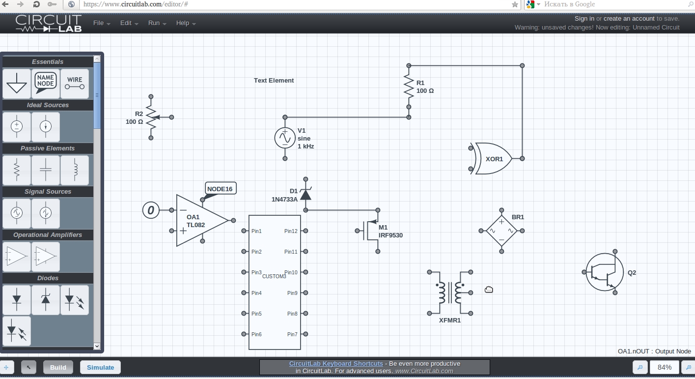

Это хоть и не программа - но стоит отметить,так
как не требует запуска других приложений а прямо в браузере можно набросать схемку
называется сервис circuitlab
а выглядит так:
Выделение(020).jpg (14053 просмотра) <a class='original' href='./download/file.php?id=11437&sid=ab2d65f0afa08af5d63b6cc4e983ea6e&mode=view' target=_blank>Загрузить оригинал (416.47 КБ)</a>
Сообщения: 21923
Re: Полезные программы
Спасиб! Раньше пользовался другим подобным сервисом для показа своих "зарисовок", но этот вроде поудобнее, да ещё и с хоть какой-то симуляцией. :good:
