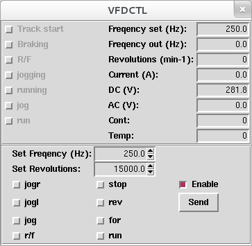

Re: Полезные программы
Ещё софтинка на эту-же тему:
Можно включать/выключать шпиндель, менять на ходу обороты, наблюдать параметры его работы.
Для работы ей нужно установренные tcl/tk и bwidget (в linuxcnc это уже стоит), теоретически должна работать и в винде.
Настройки порта и адреса частотника в начале файла. Или можно задать в командной строке:
vfdctl 1 /dev/ttyUSB0 9600,N,8,1
где:
1 - сетевой адрес VFD
/dev/ttyUSB0 - порт, можно задавать и вот так: 192.168.1.5:3456 если понимаете, что это означает. :)
9600,N,8,1 - параметры последовательного порта.
Брать тут: http://cncdevice.com/devel/vfd/vfdctl
Исполняемый файл для винды со встроенным Tcl/Tk: http://cncdevice.com/devel/vfd/vfdctl.exe

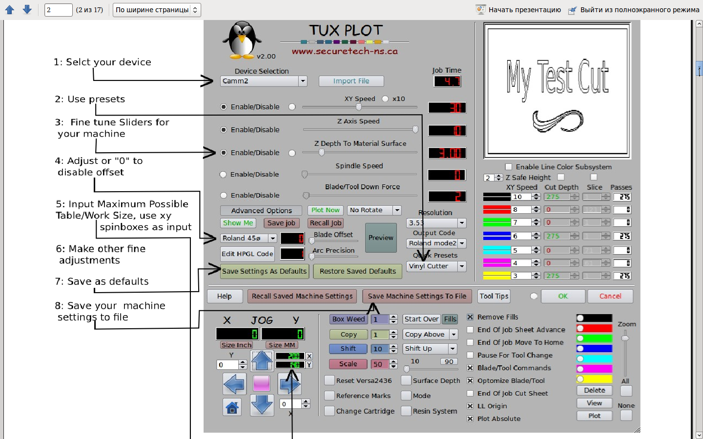

Вот здесь наткнулся на такую программку
Рабочий стол 1(035).png (14610 просмотров) <a class='original' href='./download/file.php?id=7586&sid=84e4bea49d63fa85d68888ea7df7da4f&mode=view' target=_blank>Загрузить оригинал (682.1 КБ)</a>
вот описание
help.pdf
(1.06 МБ) 5535 скачиваний
Сейчас почитаю - но может кто знает -что за зверь??
Что-то знакоменькое, на сколько я понимаю это только для плоттеов, ведед где-то схожий плагин...
