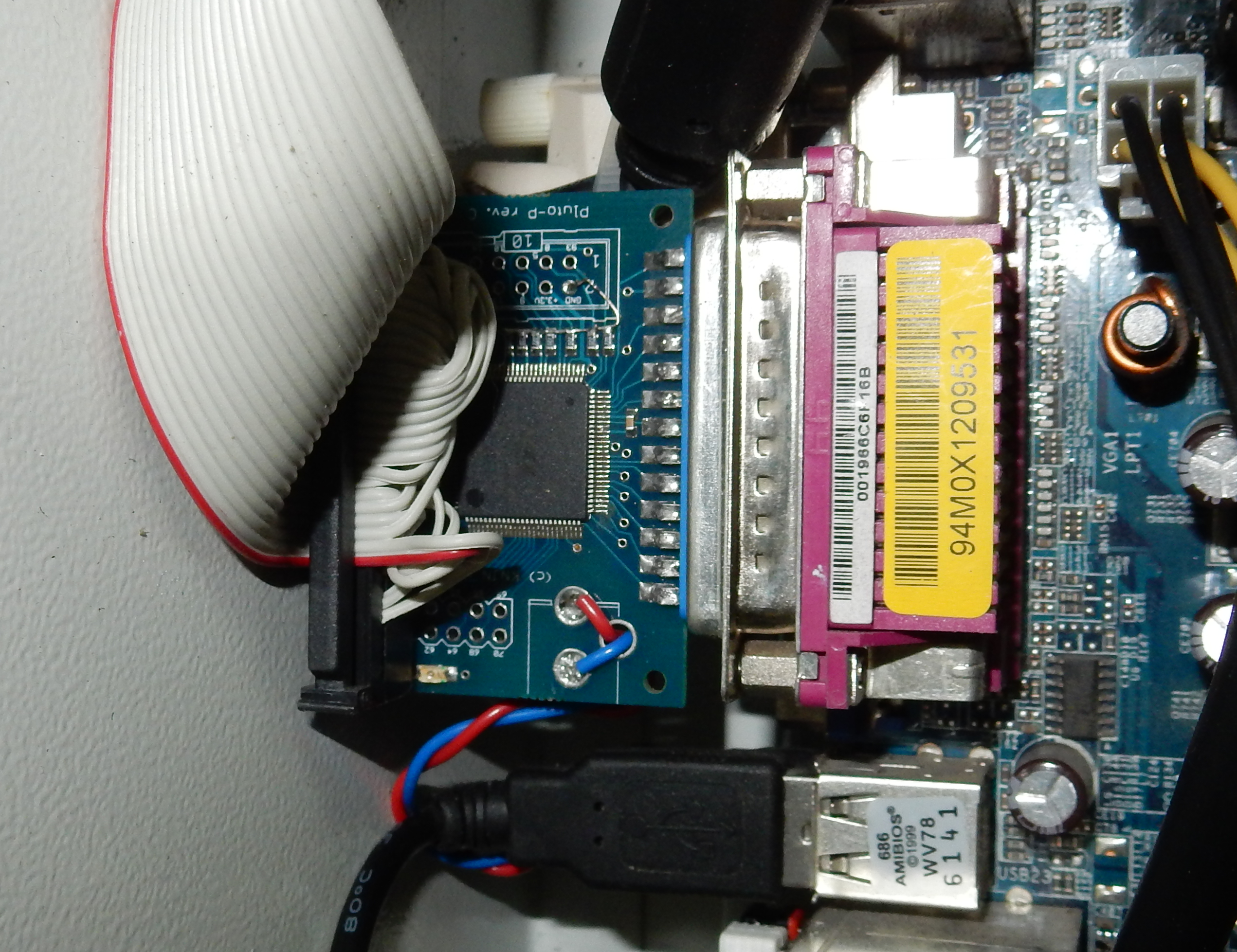

Pluto у меня до сих пор надежно работает без буферов. Но для этого пришлось платку (благо, она маленькая) воткнуть прямо в разъем LPT материнки. Удлинительный шлейф около 15 сантиметров приводил к полной неработоспособности в режиме EPP. Правда, так было со старой прошивкой, где со временами малость напутано.
И да, подтверждаю, что помехоустойчивость довольно низкая, и чтобы получить нормальную работу с входными сигналами от датчиков, пришлось прописывать в прошивке фильтры от дребезга. Несмотря на то, что длина шлейфа от контроллера (PLC545) всего около 200 мм.

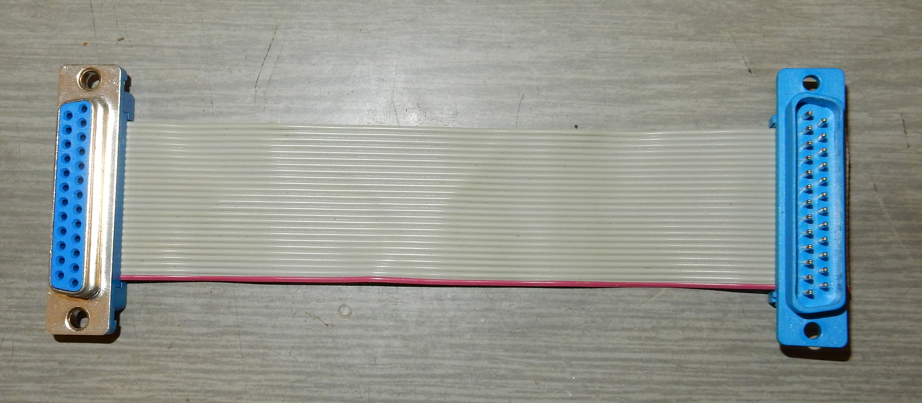

странно... А с подключениями ничего не напутано?Сергей Саныч писал(а):И да, подтверждаю, что помехоустойчивость довольно низкая
У меня нормально работало с подключением к LPT плоским шлейфом длиной миллиметров 200, датчики подключались напрямую к Pluto-P неэкранированными проводами длиной 1-1.5 метра, лежащими в общем кабельканале с ПВС к шаговикам и шпинделю.
- Сергей Саныч
- Мастер
- Сообщения: 9116
- Зарегистрирован: 30 май 2012, 14:20
- Репутация: 2858
- Откуда: Тюмень
- Контактная информация:
Re: Pluto-P - есть ли опыт использования?
Абижаешь, дарагойUAVpilot писал(а):странно... А с подключениями ничего не напутано?
Вот тот самый шлейф, с которым не работало Естественно, прозвонен вдоль и поперек неоднократно.
А вот сама "плутовка"

У меня есть опыт с ATMEL-ом и работе в пром. условиях. Представьте сколько нано помех действует на прибор, нано импульсы с амплитудой до нескольких тысяч вольт которые на столько короткие что их увидеть на осциллографе не получается, но при этом они имеют достаточную энергетику чтобы приводить к зависанию и к порче содержимому RAM памяти. Пром. условия эксплуатации, это и работающие сварочные аппараты и шлиф. машинки и пр. источники шума. В итоге действительно имеет значение качество и правильность разводки ПП, ну и естественно схема должна быть правильной.
У CNC тоже много шумящих устройств, это и ШИМ на движках и частотники.
Вот как порт сделан на принтере https://cloud.mail.ru/public/NHQE/yMWZ5RNfE

Это фабричный?Сергей Саныч писал(а): Естественно, прозвонен вдоль и поперек неоднократно.
У меня был шлейф для Месы, который отлично прозванивался, а на скоростях глючил (вочдог постоянно ругался) - оказалось на паре проводков при обжатии ножи чуток разошлись и контакт "слабый" был.
Да. Джампером переключается.Kaev писал(а):Там Xilix SPARTAN-3, у него порты толерантные к TTL уровням?

Нет, самодельный. Но та же проблема была и с метровым паяным фабричным удлинителем.UAVpilot писал(а):Это фабричный?
Такие "приколы" часто бывают, если сечение провода меньше нормы - желтолицые братья сэкономили на меди. Вот сейчас у меня есть катушка шлейфа, на котором написано "28AWG" (0,081 мм2), а по факту соответствует AWG31 (0,04). Естественно, обжать такой - еще та лотерея.UAVpilot писал(а):У меня был шлейф для Месы, который отлично прозванивался, а на скоростях глючил (вочдог постоянно ругался) - оказалось на паре проводков при обжатии ножи чуток разошлись и контакт "слабый" был.
