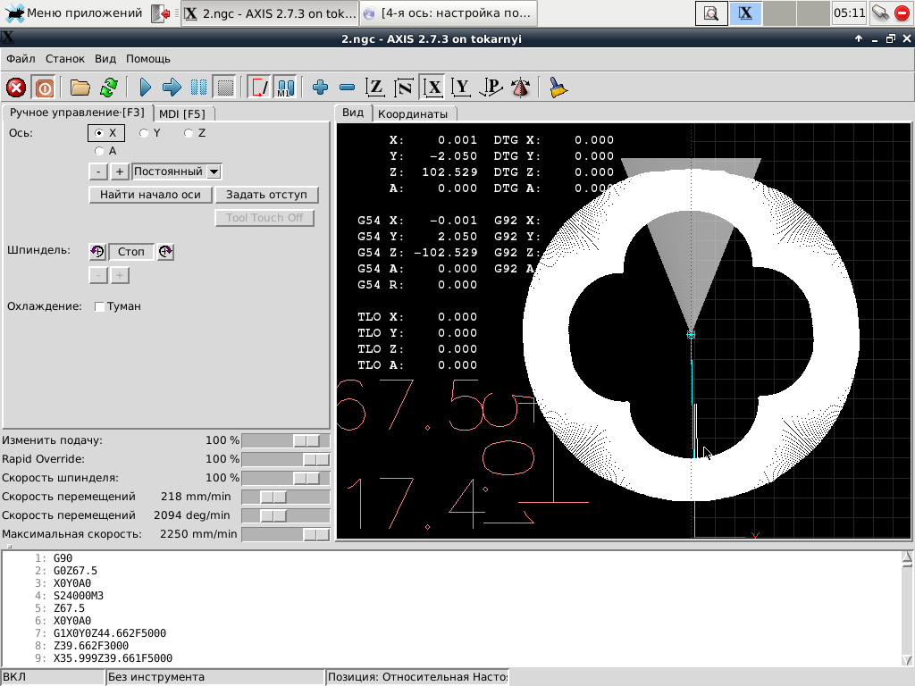

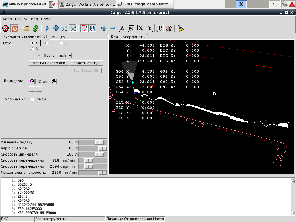

Сделал как подсказали, но не получается переключиться на полноценное отображение оси A.
В чем подвох? Прилагаю скриншот, файл конфигурации и файл УП. Подскажите куда копать?

А если попробовать в такой последовательности?
[DISPLAY]
GEOMETRY = AXYZ
Сообщения: 8167
Репутация: 1589
Re: 4-я ось: настройка поворотной оси (мини FAQ)
Сообщение nkp »
verser писал(а):GEOMETRY = AXYZ
,да ,попробовал в симуляции - последовательность критична для отображения...
в стандартном конфиге именно такая последовательность осей...
нужна ли WRAPPED_ROTARY=1 при подобной обработке...

и что , даже так GEOMETRY = AXYZ не получается?

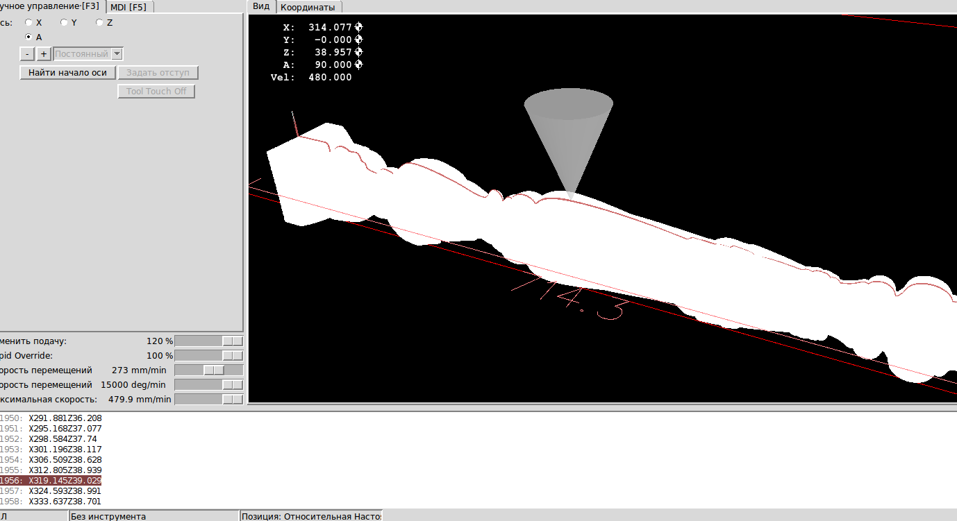

При GEOMETRY = AXYZ показывает рельеф наизнанку.
foto2.png (7145 просмотров) <a class='original' href='./download/file.php?id=65370&mode=view' target=_blank>Загрузить оригинал (180.56 КБ)</a>
foto3.png (7145 просмотров) <a class='original' href='./download/file.php?id=65371&mode=view' target=_blank>Загрузить оригинал (106.8 КБ)</a>

2.ngc так должен отображаться?
Выделение_079.png (7139 просмотров) <a class='original' href='./download/file.php?id=65372&mode=view' target=_blank>Загрузить оригинал (65.15 КБ)</a>

Да уважаемый nkp. При каких настройках у Вас получилось этот вид?
Сообщения: 8167
Репутация: 1589
Сообщение nkp »
jalyn11 писал(а):При каких настройках у Вас получилось этот вид?
это "стандартный" конфиг Sherline4Axis:

GEOMETRY = AXYZ
