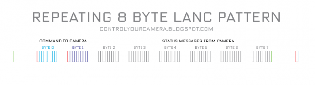

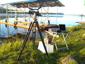

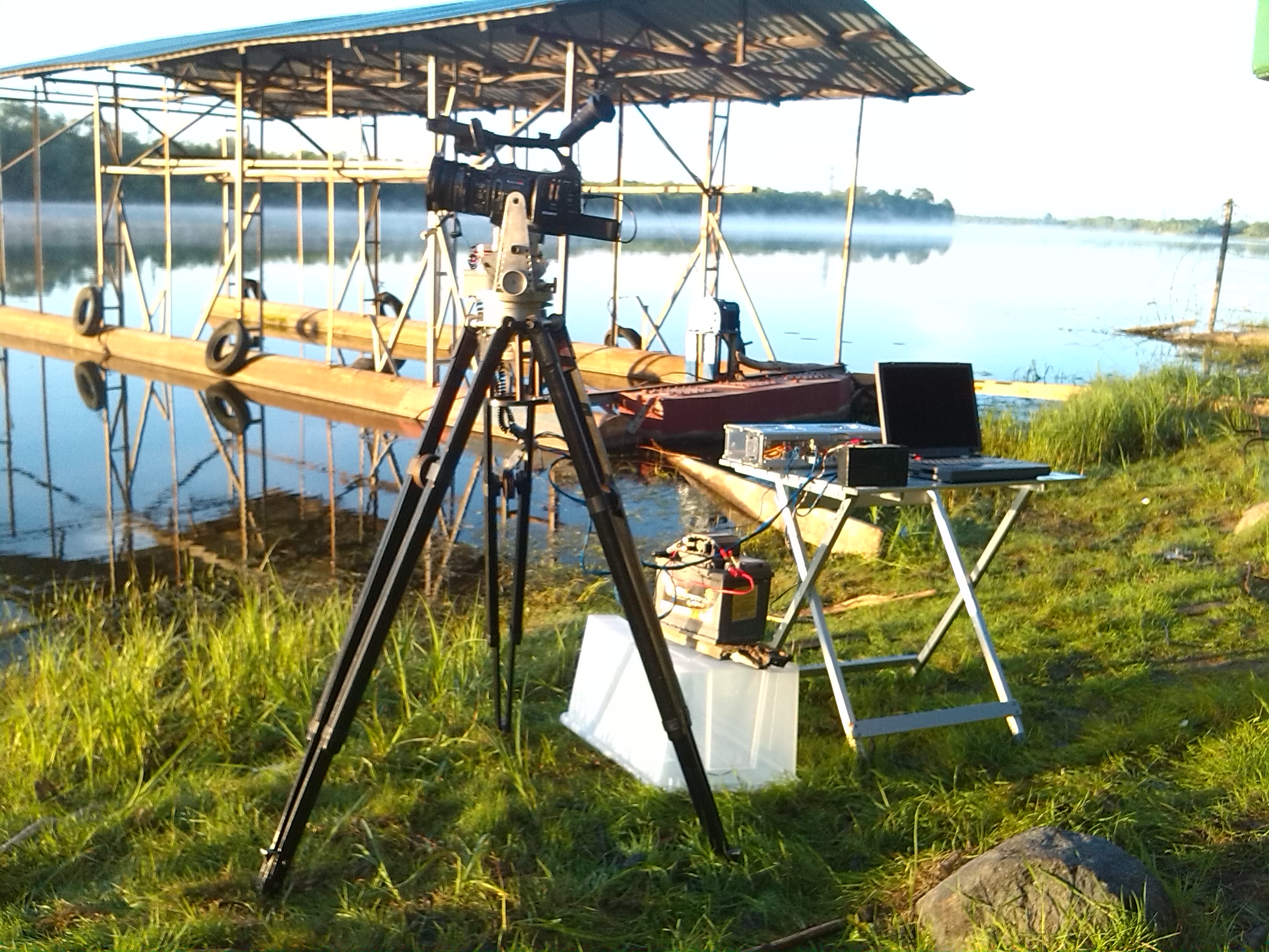

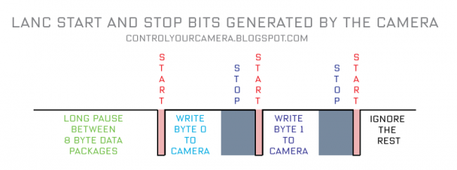

Здравствуйте! С помощью EMC я управляю моторизированным штативом для видеокамеры. Возникла потребность програмно управлять параметрами объектива . Управление осуществляется по последовательному протоколу LANC.Протокол двусторонний последовательный.В нете нашёл следующую информацию.
Поток данных составляет 8 байт, далее пауза 5 миллисекунд. Затем еще ​​8 байт и новая пауза и так далее. Чтобы отправить команду на камеру команда должна быть синхронизирована с сигналом LANC от камеры. Камера слушает первые 4 байта и передает информацию о состоянии в последние 4 байта. Но только первые два байта нужны для управления видеокамерой. Остальные 2 могут быть проигнорированы. Возможно ли средствами EMC осуществить управление камерой? Через lpt порт.
cinema.jpg (3000 просмотров) <a class='original' href='./download/file.php?id=64454&mode=view' target=_blank>Загрузить оригинал (1.32 МБ)</a>

Вот из картинок какая то инфа.

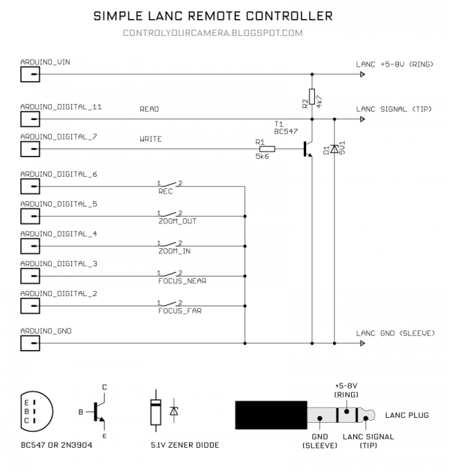

А однонаправленность пинов лпт порта можно решить по предлагаемой схеме?
41091015e2.png (2975 просмотров) <a class='original' href='./download/file.php?id=64459&mode=view' target=_blank>Загрузить оригинал (112.36 КБ)</a>
Re: Управление камерой
Наверное да.
Но ИМХО лучше взять ардуинку.
