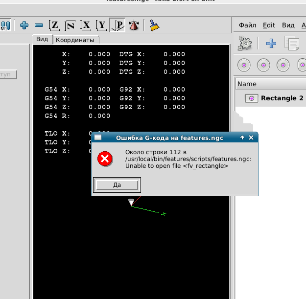

Прикрутил V2 брал здесь http://fernv.github.io/linuxcnc-features/
Превью не работает.
Выдает ошибку.
для каждого мастера своя ошибка. См. снимок

А что написано в файле features.ngc мы должны сами догадаться?.. :)

Извините :oops:
Здесь ошибка в 112 строке

vitattilla писал(а):Прикрутил V2 ...
Выдает ошибку.
Доработчик рекомендует
6. Configuring
In the beginning of features.py are some values you can set to suit your taste.
After features has started, select Utilities->Preferences and set your default values. Click OK to save.
Т.е. в файле features.py надо под себя подкорректировать пути
# These can be changed to fit your directory structure
# use / at the end but not the beginning
INI_DIR = 'ini/'
XML_DIR = 'xml/'
LIB_DIR = 'lib/'
INC_DIR = 'lib/include/'
NGC_DIR = 'scripts/'
EXAMPLES_DIR = 'xml/examples/'
CATALOGS_DIR = 'catalogs/'
TEMPLATES_DIR = 'xml/templates'
тогда, к примеру в Вашем случае, fv_rectangle.ngc найдется в папке lib.

Снимок экрана .png (29999 просмотров) <a class='original' href='./download/file.php?id=63613&mode=view' target=_blank>Загрузить оригинал (47.21 КБ)</a>
Нашел!
Обязательно нужно добавить в ini файл lcnc
то что выделено красным
Верный ПУТЬ - залог успеха.
