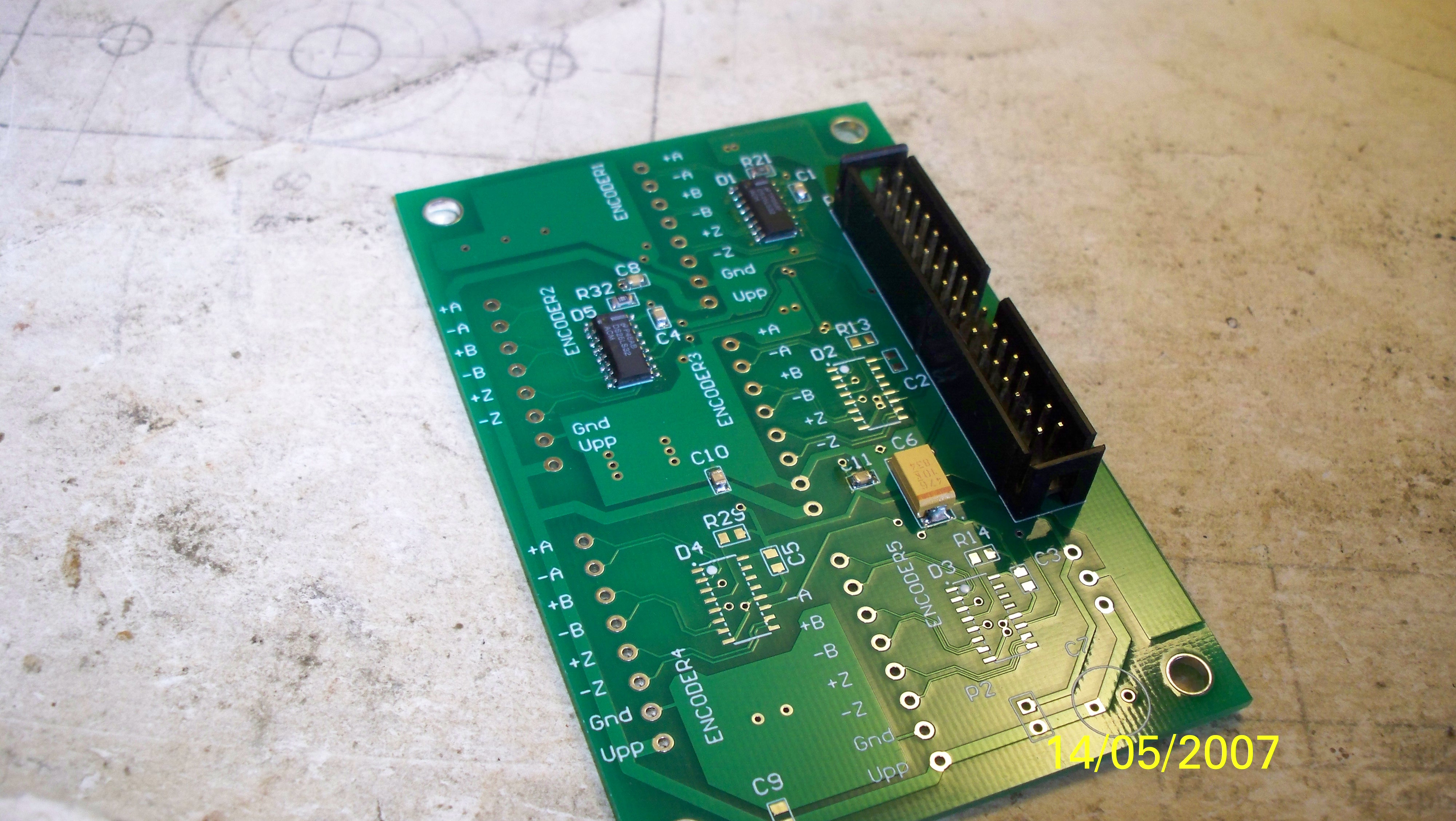

В общем всё это пикручивается для PCI платы.
Пока подключены и работают 5 энкодеров 16 выходов 32 входа.
Осталось управление приводами....(работаем над этим).
Ну и ещё всякого полезного прикрутить можно (ресурсу заложено много :))........
Плата связи с енкодерами (6176 просмотров) <a class='original' href='./download/file.php?id=61172&sid=3495c54574962cd9b076daafafc56872&mode=view' target=_blank>Загрузить оригинал (1.68 МБ)</a>
MAIN_BOARD (6176 просмотров) <a class='original' href='./download/file.php?id=61173&sid=3495c54574962cd9b076daafafc56872&mode=view' target=_blank>Загрузить оригинал (2.2 МБ)</a>
MAIN_BOARD
Я не волшебник я пока учусь......
Сообщения: 22776
Re: Halcompail и драйвер.
А что это за плата такая?

Сообщения: 22776
Плата, которая на фото.
На продажу планируешь делать?

пришли платки для PWM. можно оси запускать. так сказать последние проверки...
100_3285.JPG (5951 просмотр) <a class='original' href='./download/file.php?id=69162&sid=3495c54574962cd9b076daafafc56872&mode=view' target=_blank>Загрузить оригинал (2.14 МБ)</a>

Сообщения: 22776
А почему на плате с энкодерами у пятого энкодера ABZ+- наипсано сверху от разъема а на остальных наоборот?
T00T
Сообщения: 742
Зарегистрирован: 16 дек 2011, 12:07
Репутация: 100
Сообщение T00T »
главное, что это написанно,а сверху или снизу не важно :). на самом деле нужно было быстрее сделать, недочетов там ещё много (нет придела в совершенстве), но работать будет.
