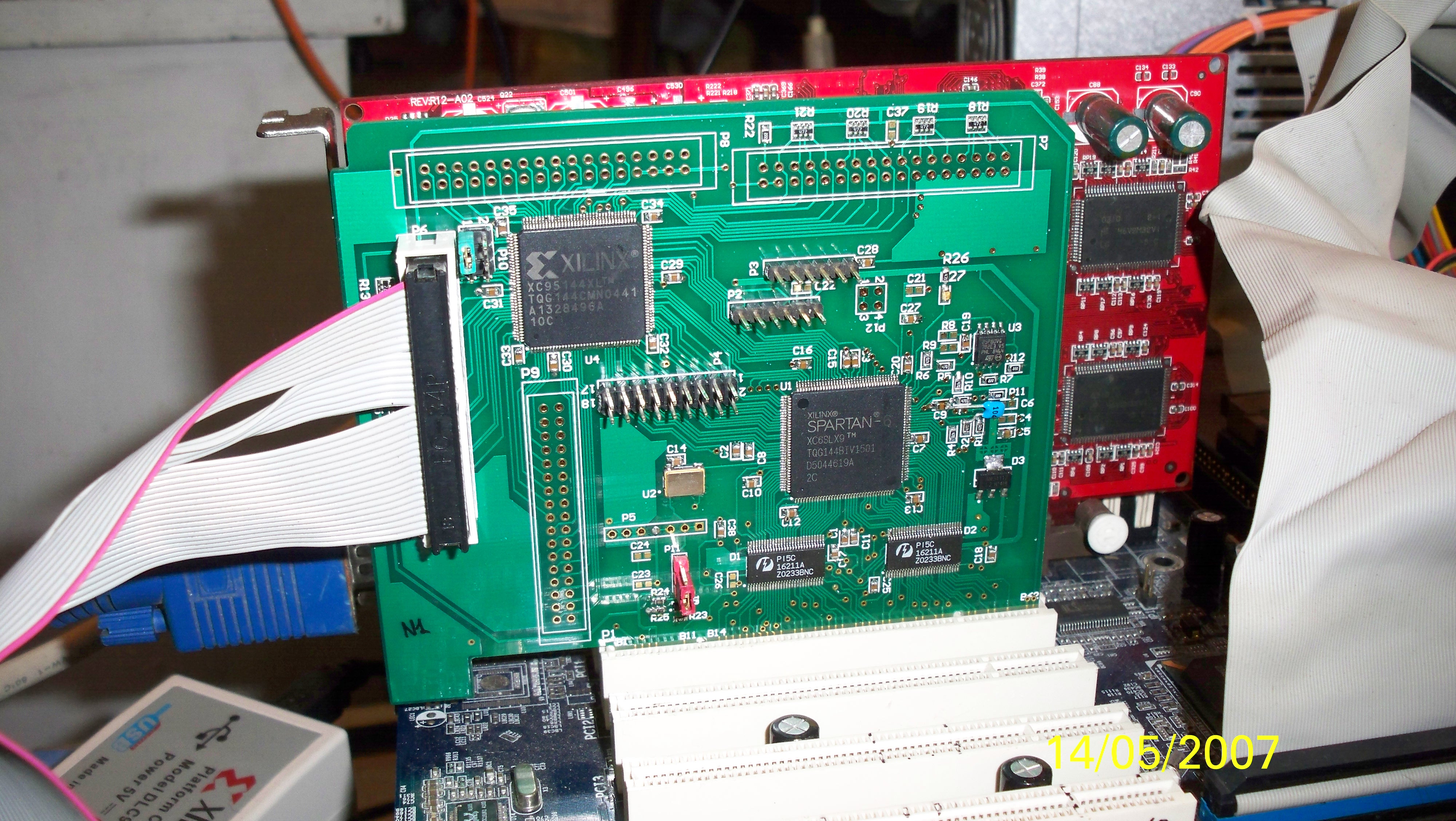

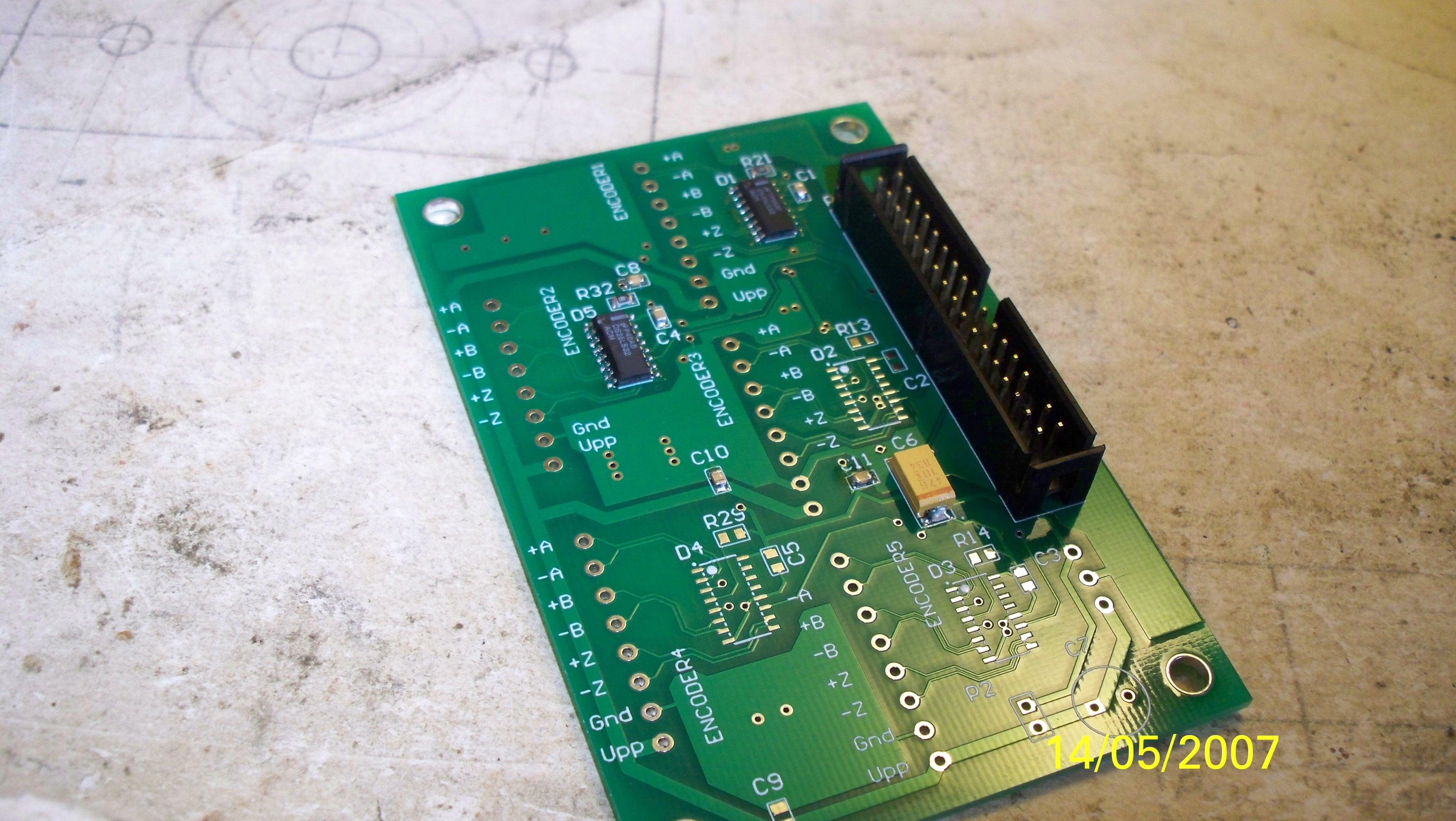

В общем всё это пикручивается для PCI платы.
Пока подключены и работают 5 энкодеров 16 выходов 32 входа.
Осталось управление приводами....(работаем над этим).
Ну и ещё всякого полезного прикрутить можно (ресурсу заложено много :))........
Плата связи с енкодерами (6986 просмотров) <a class='original' href='./download/file.php?id=61172&sid=9c36638e24ec3432c78c34a674a72dd5&mode=view' target=_blank>Загрузить оригинал (1.68 МБ)</a>
MAIN_BOARD (6986 просмотров) <a class='original' href='./download/file.php?id=61173&sid=9c36638e24ec3432c78c34a674a72dd5&mode=view' target=_blank>Загрузить оригинал (2.2 МБ)</a>
MAIN_BOARD

Re: Halcompail и драйвер.
Плата, которая на фото.
На продажу планируешь делать?
Сообщение T00T »
Можно и на продажу. тока до ума довести надо.

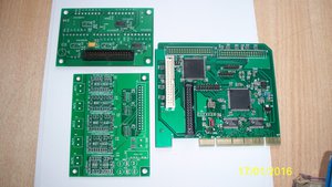

Цифра для управления PWM - +/-10в, написана и отлажена. Испытания прошли на станке успешно. Немного нужно подкорректировать параметры ФНЧ.
В общем всё готово, немного причесать и оформить.......................................
Пока 5-PWM, 5-encoders, 16-out, 32/16-in.
Будем причёсывать и прикручивать 4-step/dir
Сообщение T00T »
пришли платки для PWM. можно оси запускать. так сказать последние проверки...
А почему на плате с энкодерами у пятого энкодера ABZ+- наипсано сверху от разъема а на остальных наоборот?
Сообщение T00T »
главное, что это написанно,а сверху или снизу не важно :). на самом деле нужно было быстрее сделать, недочетов там ещё много (нет придела в совершенстве), но работать будет.
