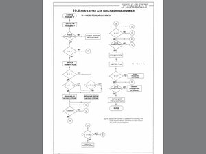

Может еще это пригодится?

Пригодится, конечно, спасибо. А как эта головка зажимается? Крутится ведь в обе стороны.

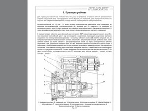

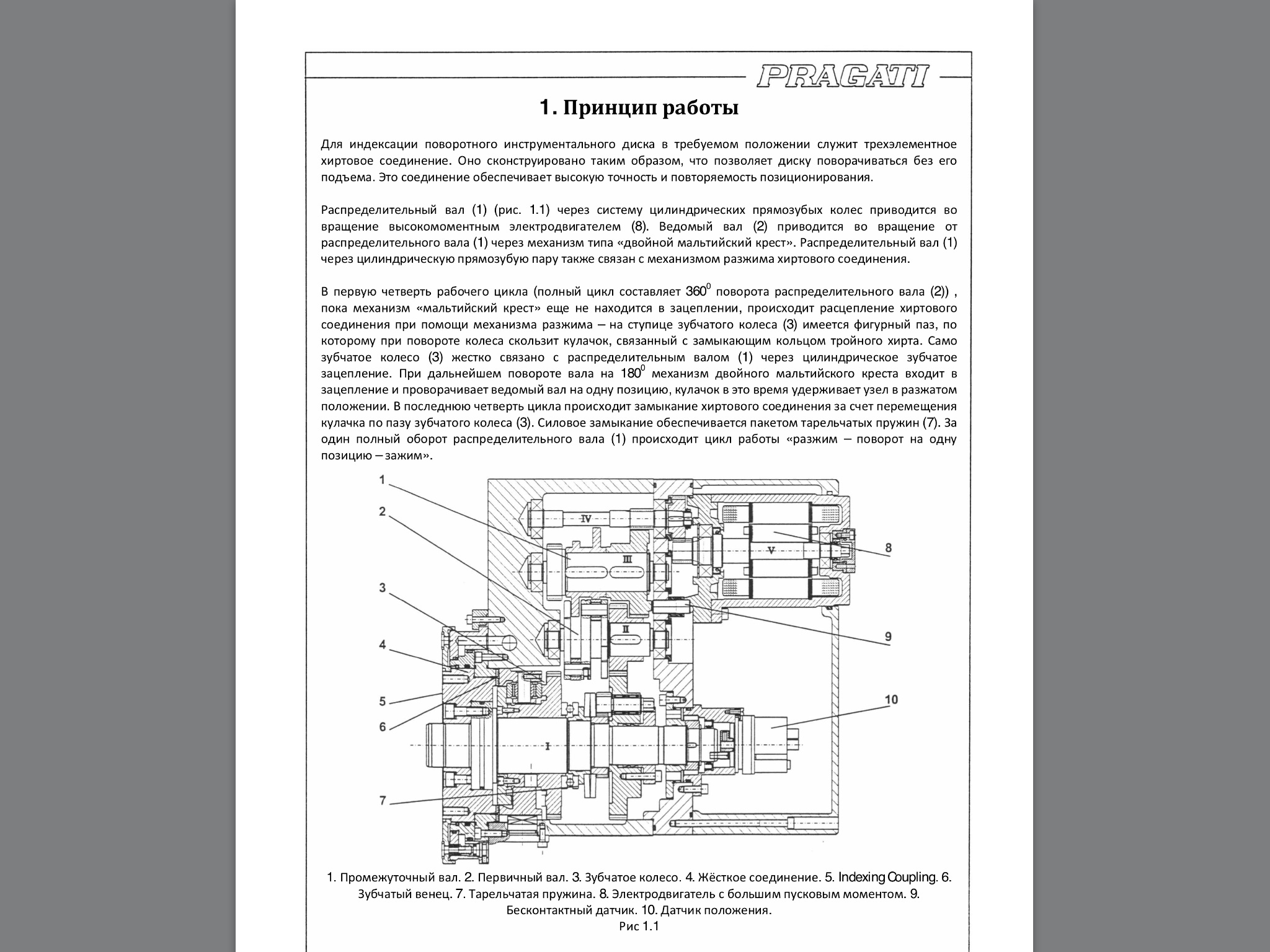

Типа так

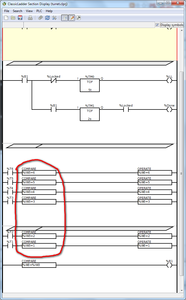

Вопрос созрел, зачем выделенные условия? Вроде и без них можно, завтра проверю.
2014-10-16_185753.png (5205 просмотров) <a class='original' href='./download/file.php?id=35120&mode=view' target=_blank>Загрузить оригинал (86.89 КБ)</a>

PKM писал(а):Вопрос созрел, зачем выделенные условия? Вроде и без них можно, завтра проверю.
уже повторяюсь...
http://cnc-club.ru/forum/viewtopic.php? ... 60#p144345
я это и другие моменты и имел в виду,когда говорил про "неоптимальность")
то есть - все работает , но можно проще...
