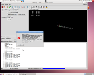

Возник вопрос программа составляющая УП округляет вычисления до одного знака после запятой
LinuxCNC это не нравится (я так думаю проблема именно в этом( в округлениях вычислений).
Можно ли как-то поднастроить linuxCNC для работы с такой точностью?
Снимок.png (2653 просмотра) <a class='original' href='./download/file.php?id=23361&sid=b076685181b876454b7464d7e25f2bcc&mode=view' target=_blank>Загрузить оригинал (210.69 КБ)</a>

можно код увидеть?

файл прикрепил

такое впечатление , что кам программа выдает координаты центра дуги в абсолютном измерении:
G01 X53.7 Y1190.2
G02 X53.7 Y1201.6 I132.0 J1195.9
а емс ждет J5.7 :thinking:

Сообщения: 22776
Re: Необходимо настроить ЕМС под плазморез.
nkp писал(а):такое впечатление , что кам программа выдает координаты центра дуги в абсолютном измерении:
Тогда надо добавить вверх программы:
G90.1 (Arc centers I,J,K are absolute)
