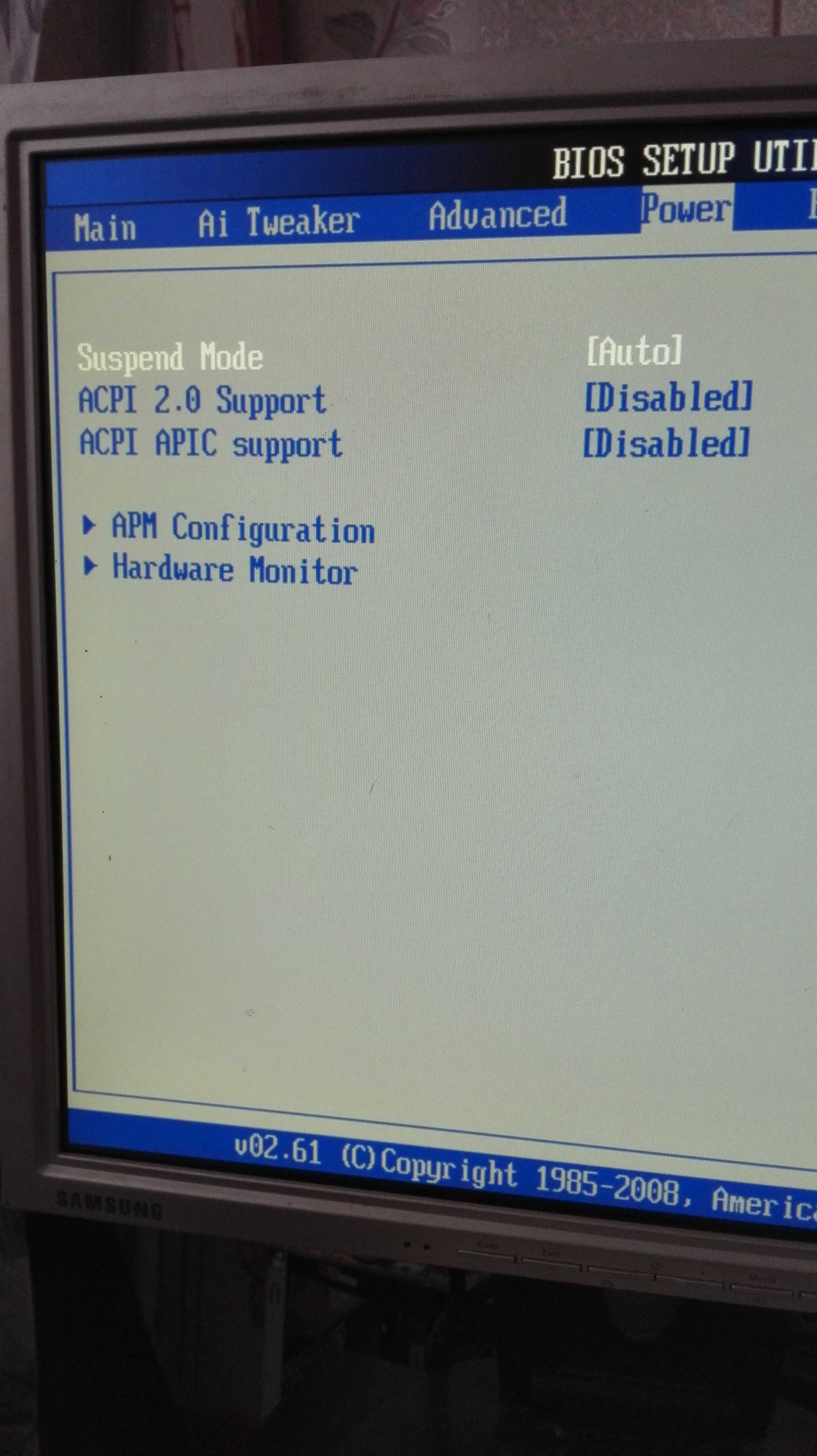

PNP/PCI Setting нашел пункт вроде VGA Interrupt Enable
C1E
у меня в биосе ничего даже и близкого не нашлось...
любые настройки ни на что не влияют увы :(
есть только пункт включить ACPI или выключить - при выключении комп просто перегружается поле постскрина...
очень может быть что что-то с прошивкой биоса...
Осталось только попробовать биос обновить и как тут высше рекомендуют один проц выделить.Ещё попробую видяхи перекинуть.
Ладно ещё на недельке поираюсь....

перекопал у себя биос - ничего подобного не нашел http://www.asus.com/ua/supportonly/P5KE ... t_Download
наверно при налчиии встроенной видяхи такой пункт меню есть. хз надо комп менять весь наверно

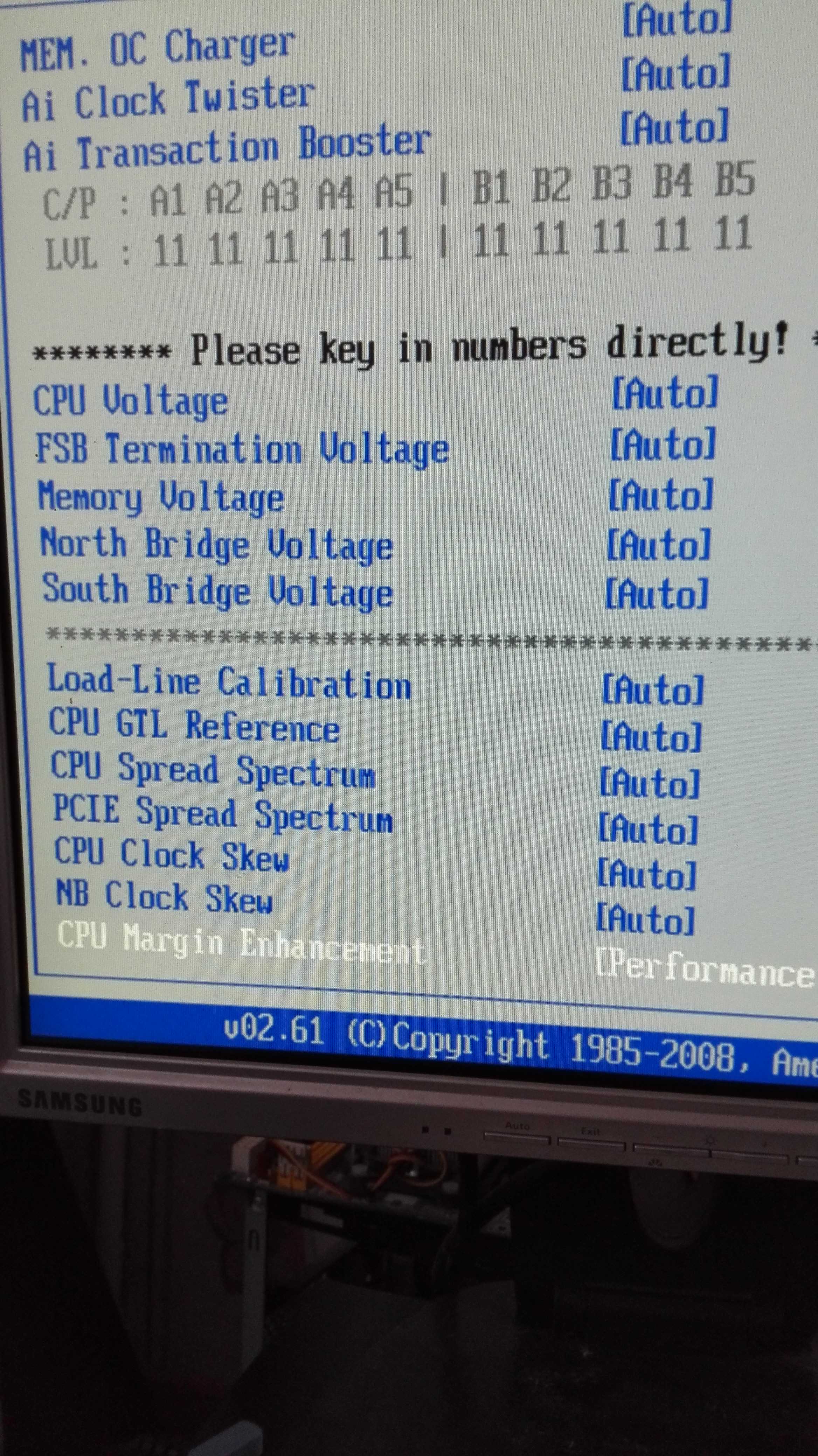

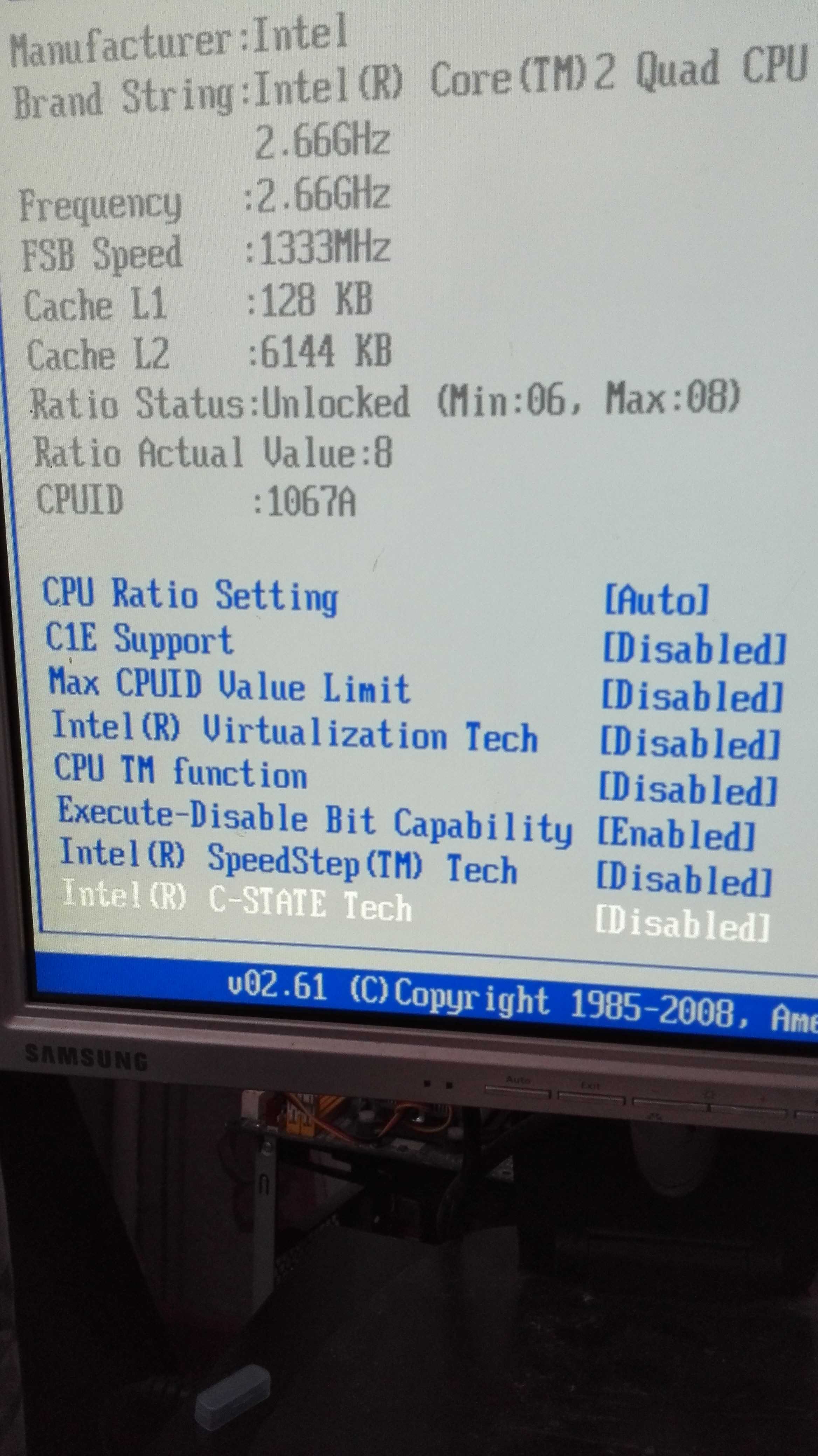

Уважаемые Гуру, может вы поможете разобраться.
Мамка ASUS P5QL PRO
Камень Intel(R) Core(TM)2 Quad CPU Q9400
Оперативка 4gb 800Mhz

Видео - GeForce GT 610 1gb
01:00.0 VGA compatible controller: NVIDIA Corporation GF119 [GeForce GT 610] (rev a1) (prog-if 00 [VGA controller])
	Subsystem: Giga-byte Technology Device 3545
	Flags: bus master, fast devsel, latency 0, IRQ 10
	Memory at fd000000 (32-bit, non-prefetchable) [size=16M]
	Memory at f0000000 (64-bit, prefetchable) [size=128M]
	Memory at f8000000 (64-bit, prefetchable) [size=32M]
	I/O ports at dc00 [size=128]
	Expansion ROM at fe900000 [disabled] [size=512K]
	Capabilities: [60] Power Management version 3
	Capabilities: [68] MSI: Enable- Count=1/1 Maskable- 64bit+
	Capabilities: [78] Express Endpoint, MSI 00
	Capabilities: [b4] Vendor Specific Information: Len=14 <?>

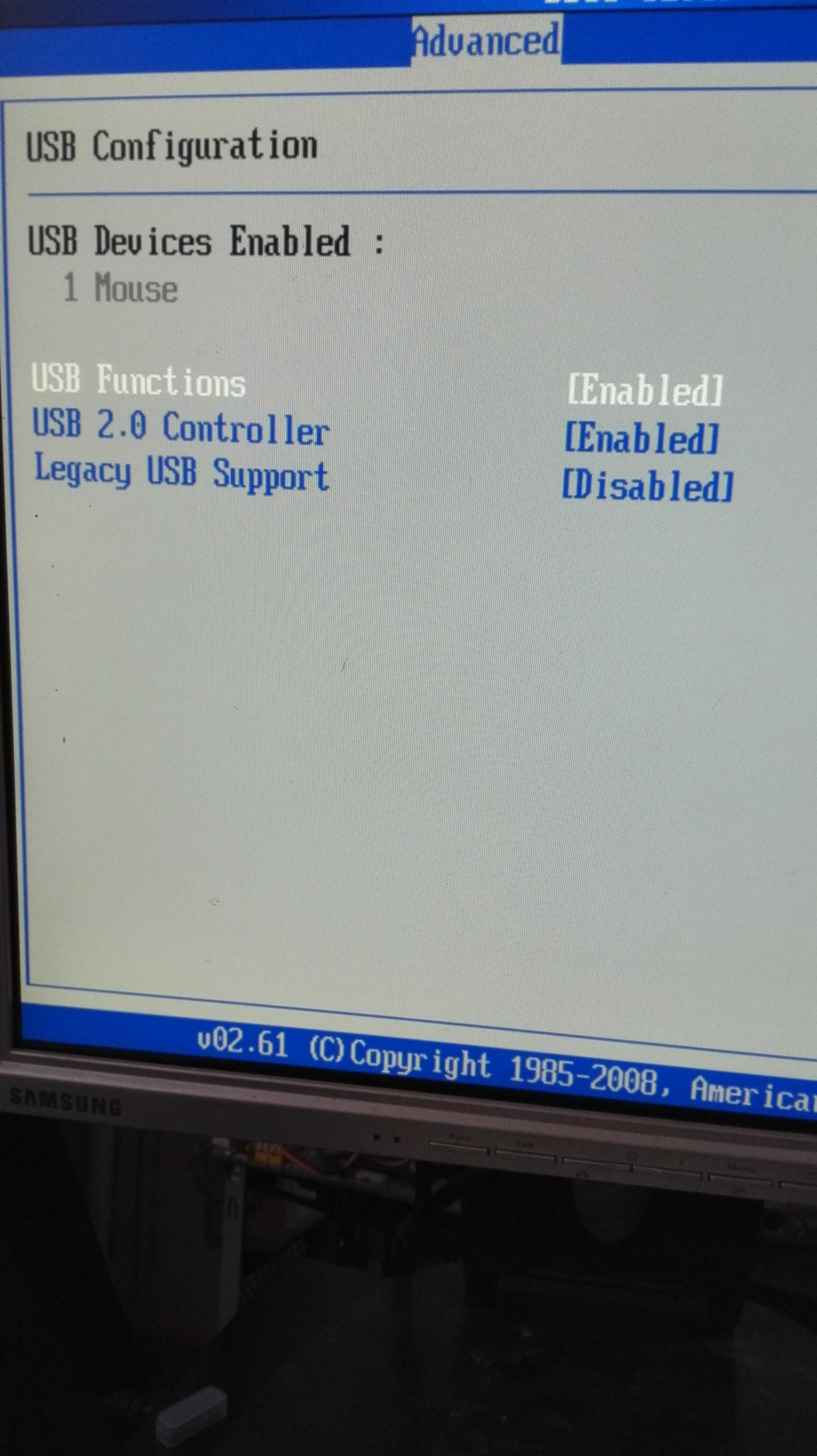

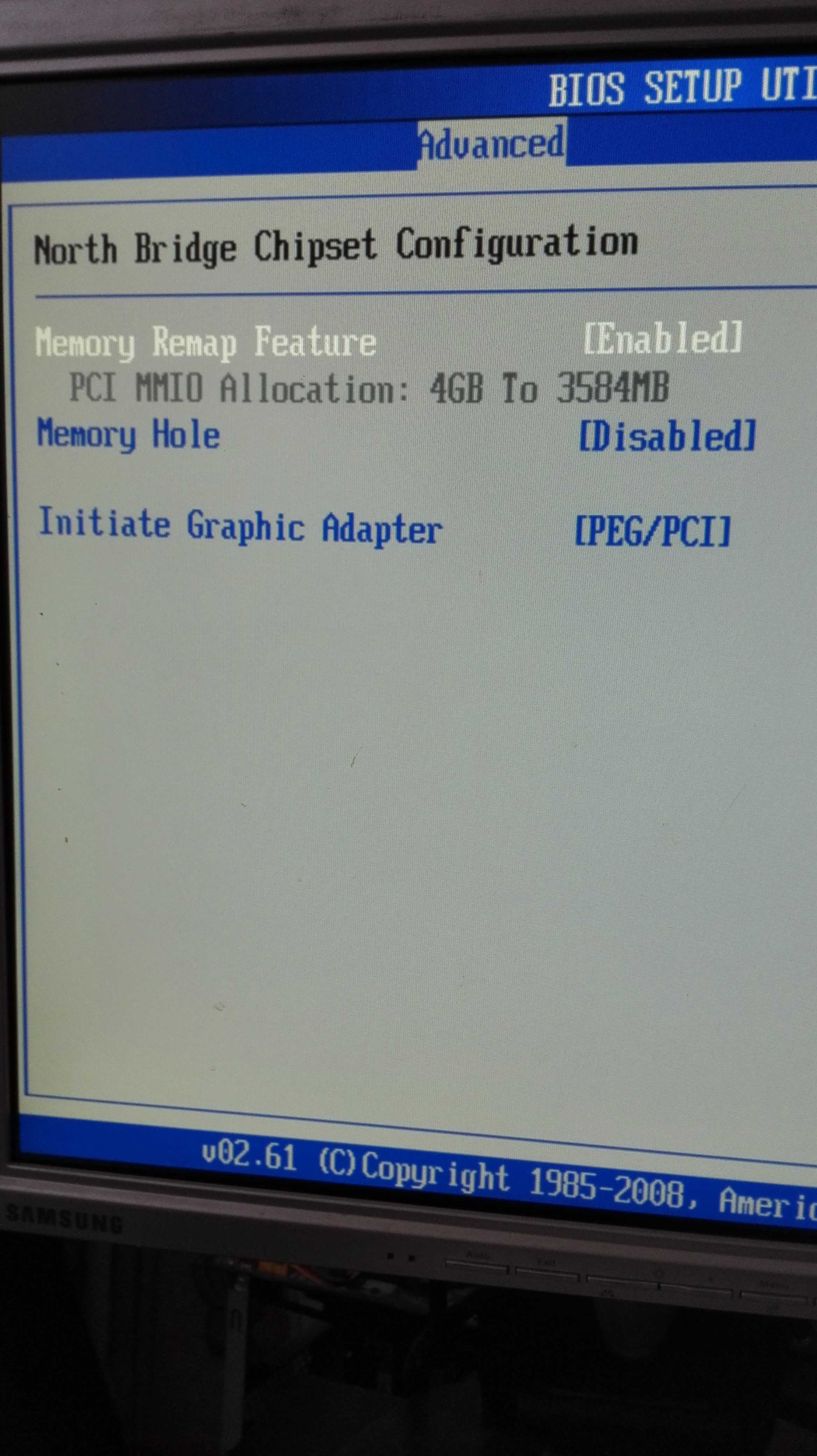

При запуске latency-test показывает порядка ~6500, затем поднимается до ~8600,
когда запускаю 4 glxgears подскакивает до 12072 и постепенно начинает подниматься, за 12часов поднялось до 15945
Что делал, поотрубал в биосе:
IMG_20141209_112059.jpg (4213 просмотров) <a class='original' href='./download/file.php?id=37853&mode=view' target=_blank>Загрузить оригинал (1.09 МБ)</a>
IMG_20141209_112110.jpg (4213 просмотров) <a class='original' href='./download/file.php?id=37854&mode=view' target=_blank>Загрузить оригинал (483.83 КБ)</a>
IMG_20141209_112121.jpg (4213 просмотров) <a class='original' href='./download/file.php?id=37855&mode=view' target=_blank>Загрузить оригинал (666.64 КБ)</a>
IMG_20141209_112132.jpg (4213 просмотров) <a class='original' href='./download/file.php?id=37856&mode=view' target=_blank>Загрузить оригинал (692.59 КБ)</a>
IMG_20141209_112141.jpg (4213 просмотров) <a class='original' href='./download/file.php?id=37857&mode=view' target=_blank>Загрузить оригинал (577.76 КБ)</a>
Прописал в grub isolpus=2,3 (методом подбора)
Пытаюсь сделать пункт 4 из FixingSMIIssues

Ну так это вроде более менее нормальные числа?
SMI - дает гораздо более большие задержки, от 200 000 и более.
