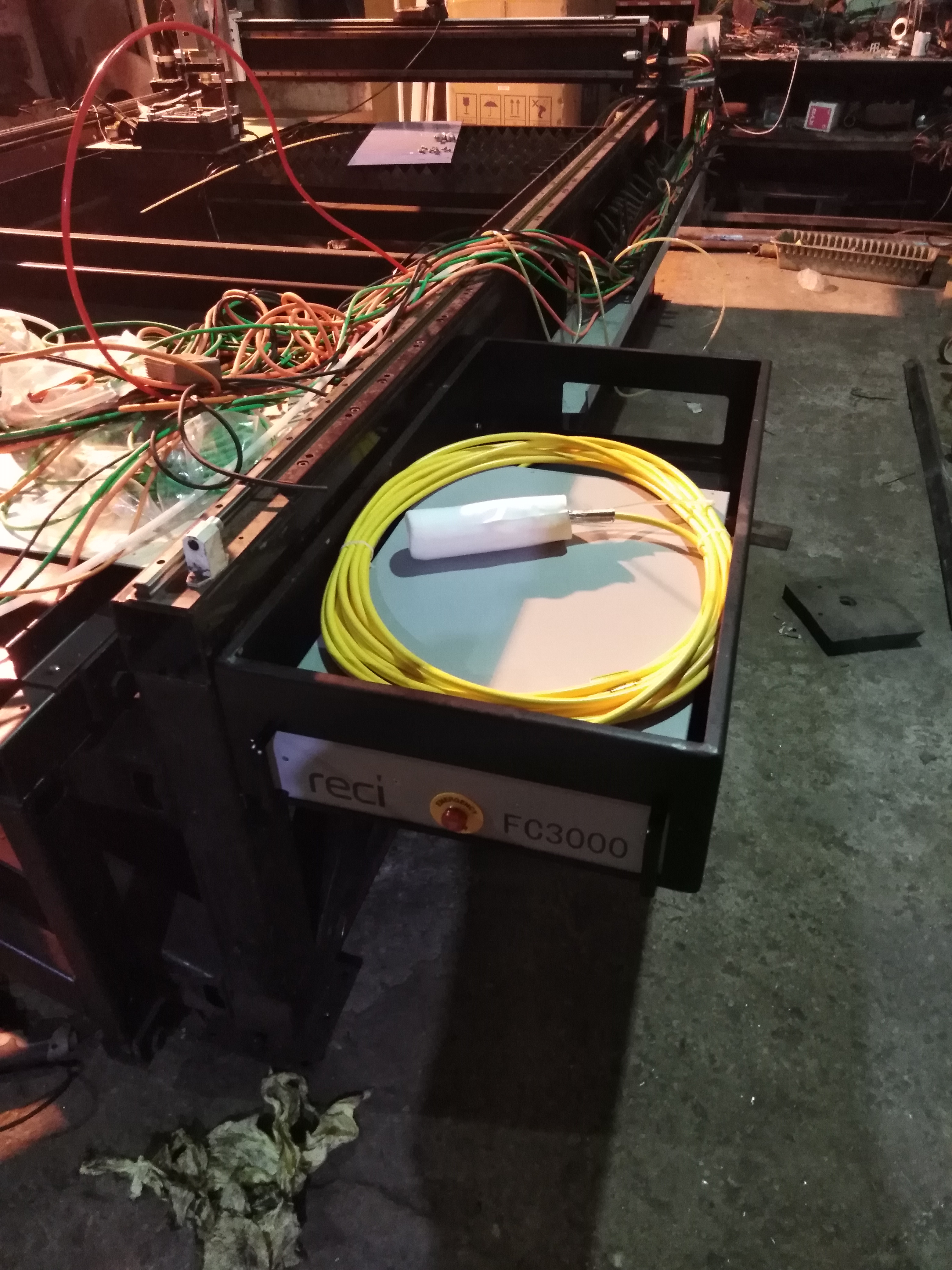

Разобрал на модернизацию оси z.
IMG_20230727_124702.jpg (2783 просмотра) <a class='original' href='./download/file.php?id=208445&mode=view' target=_blank>Загрузить оригинал (2.88 МБ)</a>
IMG_20230727_124715.jpg (2783 просмотра) <a class='original' href='./download/file.php?id=208446&mode=view' target=_blank>Загрузить оригинал (2.53 МБ)</a>
IMG_20230727_123613.jpg (2783 просмотра) <a class='original' href='./download/file.php?id=208447&mode=view' target=_blank>Загрузить оригинал (2.67 МБ)</a>
IMG_20230727_124652.jpg (2783 просмотра) <a class='original' href='./download/file.php?id=208448&mode=view' target=_blank>Загрузить оригинал (2.66 МБ)</a>
IMG_20230727_175825.jpg (2783 просмотра) <a class='original' href='./download/file.php?id=208449&mode=view' target=_blank>Загрузить оригинал (2.93 МБ)</a>
Tundra9965
Сообщения: 190
Зарегистрирован: 02 июл 2022, 08:28
Репутация: 18
Re: Собираю оптоволоконный лазер 1300х1300 500Вт по металлу
Сообщение Tundra9965 »
Родная пластина линейного модуля что короткая и модернизированная длинная.
Ящик под источник варим с креплением к станку.

Вот что получилось.

Почти готова.

Выглядит симпатично, но....
Как мне кажется, вы совершенно забыли про то, что горячий метал при пробое будет лететь в разные стороны.
А у вас нет никаких мер защиты направляющих, проводов. Кабельканалы открытого типа, и лежат на сплошной поверхности. И источник рядышком со станком висит. Даже китайцы защиту делают, а они точно лишних деталей бы не поставили.
Tundra9965
Сообщения: 190
Репутация: 18
Согласен, на бокс источника ещё нет крышки, про защиты направляющих я думал но это потом сначала оживлю, я знаю что станки рапид без защит по 20 лет отработали и люди ставят каретки с большим преднатягом и работают, следующий буду делать по другой конструкции на этом много чего бы изменил да сыновья торопят.
