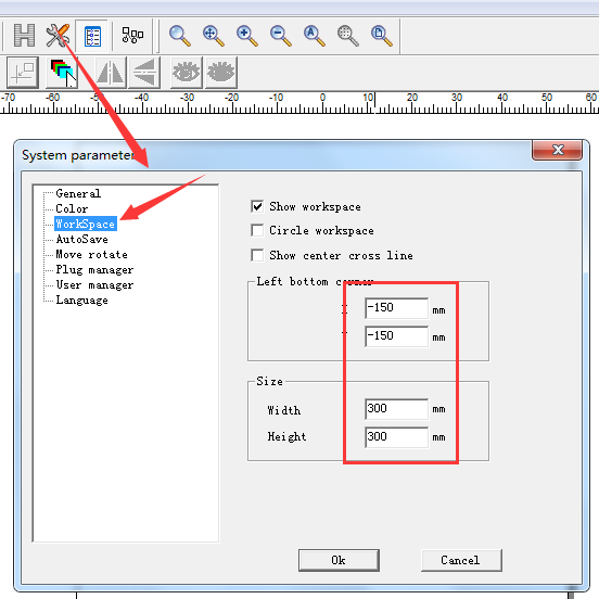

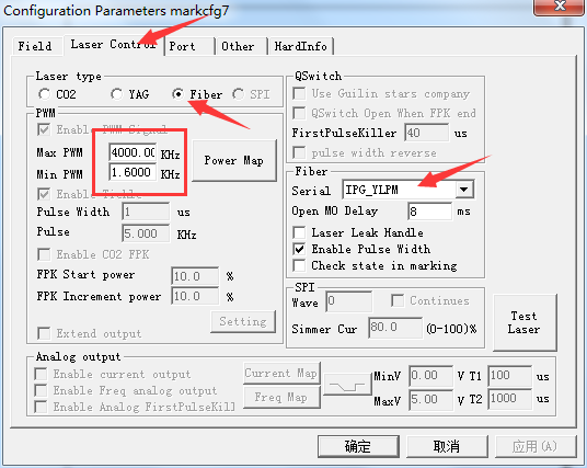

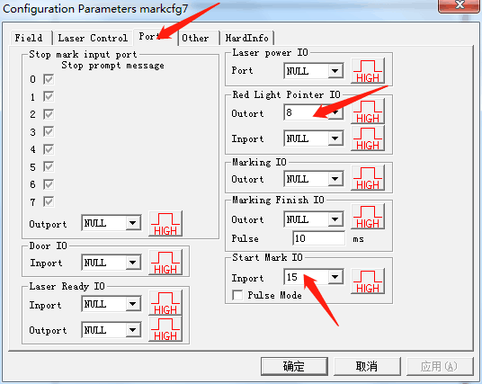

selenur писал(а): ↑06 янв 2023, 19:50 Китайцы прислали настройки для ezcad? Для вашего лазера?
Обычно листы даташита от источника в комплекте идут.
В моем были еще и скриншоты как софт настроить, но там ей богу не миллион вариантов.
И отдельно скриншоты как настроить линзы из комплекта, чтобы не маяться с калибровками итп.

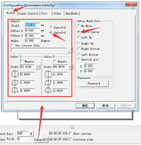

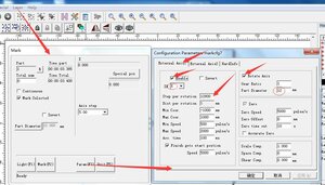

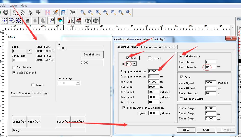

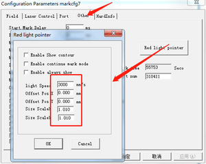

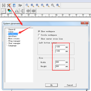

niksooon писал(а): ↑07 янв 2023, 17:16 А не затруднит все эти скриншоты на форум выложить ?
Для 300й линзы, но у каждого ясное дело всё своё.
Настроек не вагон мягко говоря...
[0~QLOS465@H2(2WQ]_UO`V.png (6304 просмотра) <a class='original' href='./download/file.php?id=206187&mode=view' target=_blank>Загрузить оригинал (12.1 КБ)</a>
`9}MY1~JTU]M(U47V~OWP}7.png (6304 просмотра) <a class='original' href='./download/file.php?id=206188&mode=view' target=_blank>Загрузить оригинал (38.16 КБ)</a>
7L3V4IQ(W2(HR3FI}RLP8QM.png (6304 просмотра) <a class='original' href='./download/file.php?id=206189&mode=view' target=_blank>Загрузить оригинал (40.99 КБ)</a>
I(N~P5)$SXWMMV@ZX[ER@YC.jpg (6304 просмотра) <a class='original' href='./download/file.php?id=206190&mode=view' target=_blank>Загрузить оригинал (89.42 КБ)</a>
IG)_~TJCB`39TXQ[POD}Y7H.png (6304 просмотра) <a class='original' href='./download/file.php?id=206191&mode=view' target=_blank>Загрузить оригинал (37.4 КБ)</a>

SVP писал(а): ↑ Для 300й линзы, но у каждого ясное дело всё своё
Настройки под станок, а не под линзу ;)
Сообщения: 5886
Re: JPT mopa m7 60w
aftaev писал(а): ↑08 янв 2023, 17:49
Скриншоты посмотри, да ?
Там и под станок всё есть и под линзу, человек ведь просил "все".
Настроек мягко говоря "не вагон"... и по-моему для 200й линзы такой-же комплект скринов,
китайцы явно учли, что пользователи очень разные попадаются :).

aftaev писал(а): ↑ Настройки под станок, а не под линзу
Под линзу настройки тоже нужны. Бочка параллипипед трапеция коэффициент. Коэффициент настройки индикатора это если x и y смешения индикатора от фактического участка гравировки, то коэффициент увеличение или уменьшение индикатора это уже размер индикатора в ширину или высоту увеличить...
Удобно калибровать если сделать гравировку квадрата и индикатор вписывался в внутрь этого квадрата. В будущем так проще находить местоположения маркировки. Вернее точно позиционировать.

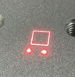

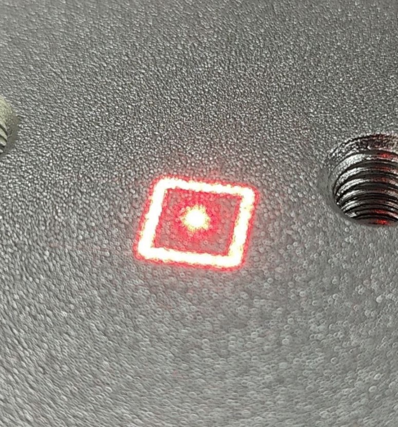

Быть может здесь есть знающие люди..
Приобрел такой лазерный станок.
Проблема следующая - в фокусе работы лазера (на любой линзе) луч, так называемого трасера (лазерная подсветка деталей маркировки), в расфокусе (толстый замыленный).
Очень неудобно работать, когда надо точно спозиционировать деталь.
Есть ли какая-то настройка у этой подсветки, чтобы совместить фокусные расстояния?
Быть может в софте настройка или у самого лазерного источника есть какая то физическая "крутилка", чтобы этот косяк исправить.
Лазер JPT M7 60 Вт Mopa.
Источник у него YDFLP-E-60-M7-M-R
R в конче означает, что красный трассер встроеный
В интернете ответа ненагуглил.
Заранее спасибо за какую либо подсказку!
На картинках:
1) Лазер в фокусе, а трасер нет.
2) Лазер ниже фокуса миллиметров на 10-15, и луч трасера четкий.
