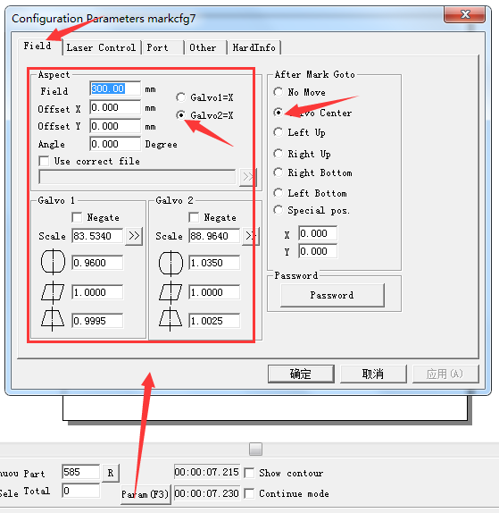

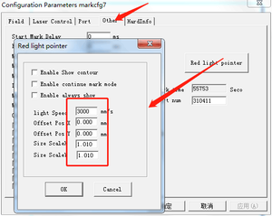

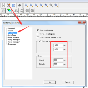

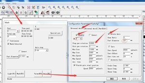

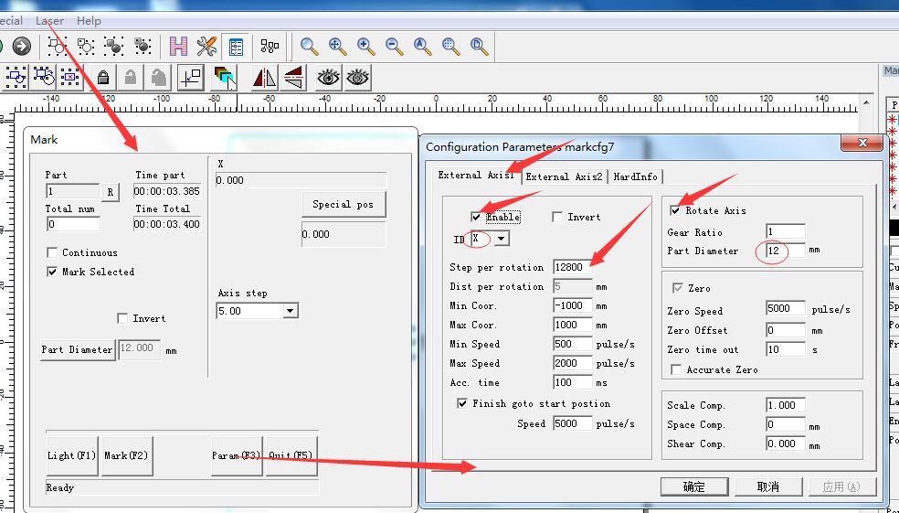

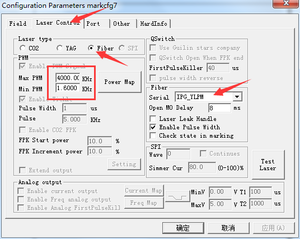

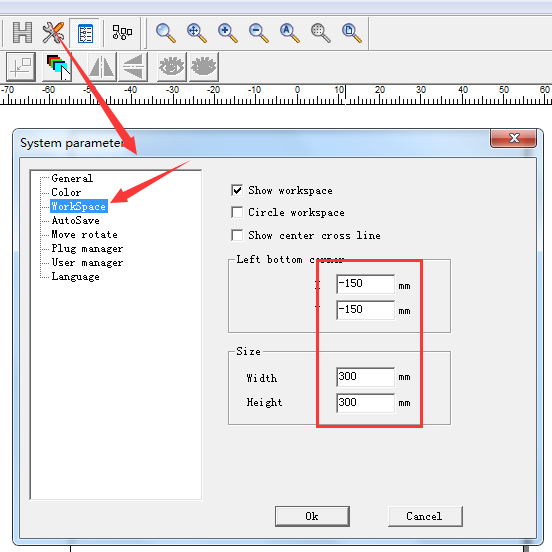

niksooon писал(а): ↑07 янв 2023, 17:16 А не затруднит все эти скриншоты на форум выложить ?
Для 300й линзы, но у каждого ясное дело всё своё.
Настроек не вагон мягко говоря...
[0~QLOS465@H2(2WQ]_UO`V.png (6365 просмотров) <a class='original' href='./download/file.php?id=206187&sid=026e70af42e9c4324ec14e0f278f2865&mode=view' target=_blank>Загрузить оригинал (12.1 КБ)</a>
`9}MY1~JTU]M(U47V~OWP}7.png (6365 просмотров) <a class='original' href='./download/file.php?id=206188&sid=026e70af42e9c4324ec14e0f278f2865&mode=view' target=_blank>Загрузить оригинал (38.16 КБ)</a>
7L3V4IQ(W2(HR3FI}RLP8QM.png (6365 просмотров) <a class='original' href='./download/file.php?id=206189&sid=026e70af42e9c4324ec14e0f278f2865&mode=view' target=_blank>Загрузить оригинал (40.99 КБ)</a>
I(N~P5)$SXWMMV@ZX[ER@YC.jpg (6365 просмотров) <a class='original' href='./download/file.php?id=206190&sid=026e70af42e9c4324ec14e0f278f2865&mode=view' target=_blank>Загрузить оригинал (89.42 КБ)</a>
IG)_~TJCB`39TXQ[POD}Y7H.png (6365 просмотров) <a class='original' href='./download/file.php?id=206191&sid=026e70af42e9c4324ec14e0f278f2865&mode=view' target=_blank>Загрузить оригинал (37.4 КБ)</a>

selenur писал(а): ↑07 янв 2023, 21:01 Было бы интересно увидеть как они описали процесс калибровки
Никак. Готовые коэффициенты, как я понимаю к конкретной линзе.
Но :), не проверял. Может оказаться, что цифры "от балды".
Но на сам источник отдельно была физическая бумажка с параметрами.
Нет под рукой.

Re: JPT mopa m7 60w
SVP писал(а): ↑ Для 300й линзы, но у каждого ясное дело всё своё
Настройки под станок, а не под линзу ;)
Сообщения: 5886
Re: JPT mopa m7 60w
aftaev писал(а): ↑08 янв 2023, 17:49
Скриншоты посмотри, да ?
Там и под станок всё есть и под линзу, человек ведь просил "все".
Настроек мягко говоря "не вагон"... и по-моему для 200й линзы такой-же комплект скринов,
китайцы явно учли, что пользователи очень разные попадаются :).

aftaev писал(а): ↑ Настройки под станок, а не под линзу
Под линзу настройки тоже нужны. Бочка параллипипед трапеция коэффициент. Коэффициент настройки индикатора это если x и y смешения индикатора от фактического участка гравировки, то коэффициент увеличение или уменьшение индикатора это уже размер индикатора в ширину или высоту увеличить...
Удобно калибровать если сделать гравировку квадрата и индикатор вписывался в внутрь этого квадрата. В будущем так проще находить местоположения маркировки. Вернее точно позиционировать.
