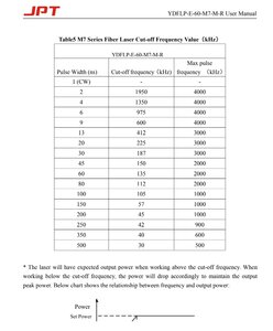

Получил китайский "нонейм" разбираюсь по чуть-чуть. Пока нифига не понятно если честно :)
Мощи достаточно, непонятно как ее применить с толком.
Народ чередует проходы с большой мощностью и малой частотой, с проходами с малой мощностью и большой частотой.
Типа от вторых сгорает всё, кроме металла "чистка". Как-то это все пока неудовлетворительно работает.
222.jpg (15617 просмотров) <a class='original' href='./download/file.php?id=204558&mode=view' target=_blank>Загрузить оригинал (43.33 КБ)</a>

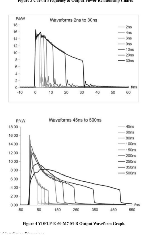

Есть такие две чудесные диаграммы из даташита.
Если получать максимальную мощность, получается надо 30ns или 500ns ?
Все остальное вроде бы имеет меньшую площадь под графиками. (пожалуй 350 сравнима с 30)

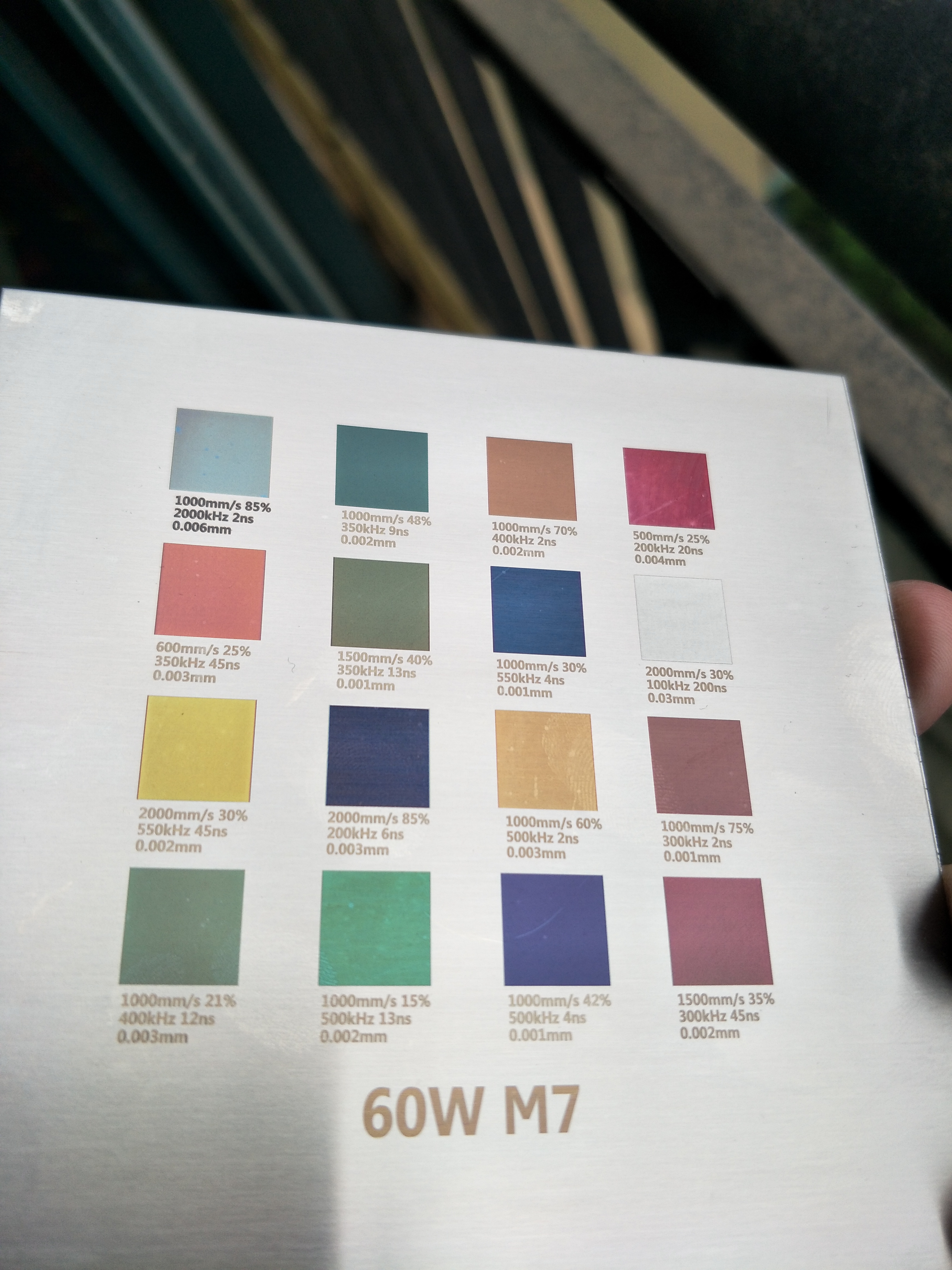

А, еще производитель для цветной гравировки (вероятно по нерже, не пробовал пока) подсунул такой файл (может надо кому).
Это для линзы 174х174
mmexport1649492508290.jpg (15615 просмотров) <a class='original' href='./download/file.php?id=204559&mode=view' target=_blank>Загрузить оригинал (3.24 МБ)</a>

Маркирует отлично, по нерже можно хренову тучу цветов получить, особенно по полированной.
С титаном тоже поковырялся, но пока результаты скромнее чем по нерже(синие-черные ок, с зелеными-желтыми не оч),
надо какие-то нормальные калибровочные таблицы сделать.

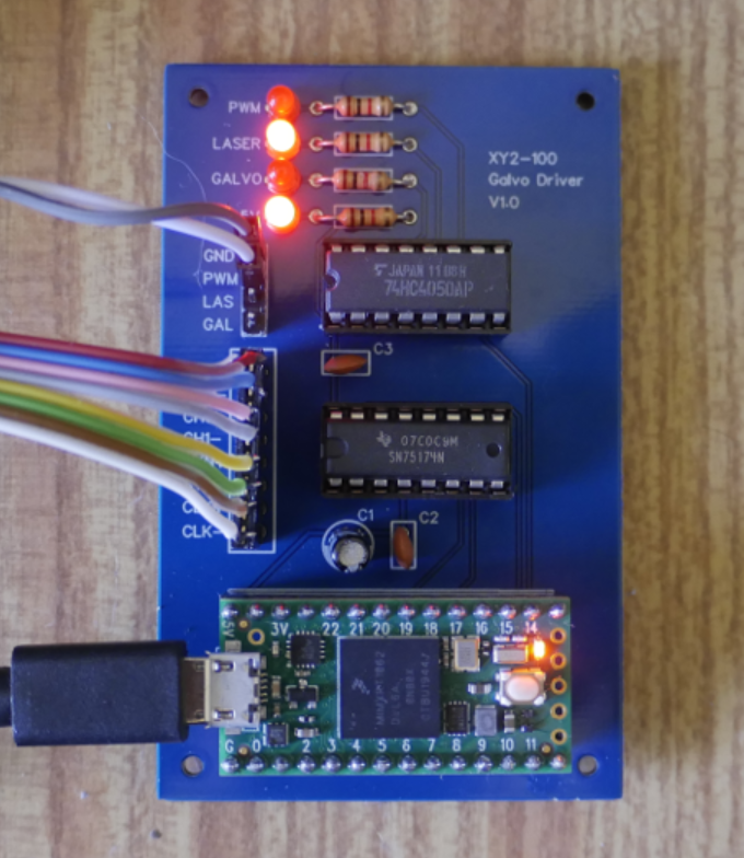

Я связался с разработчиками контроллера, они предлагают за 200 баксов предоставить sdk которое позволит написать собственную программу, для работы с их контроллером, но только под те которые для ezcad2, под 3-ю версию уже нужны другие контроллеры и другое sdk дороже.
Посмотрел их протокол общения, который можно отреверсить, но не хочется так заморачиваться.....
Плагины для ezcad написать можно, но требуется покупка sdk (годовая подписка), формат файла немного изучен: https://github.com/charlie-x/fibrelasertools
Я в итоге планирую делать свой контроллер, и отечественную программу для управления :-)
Вот есть пример как подключать гальвоголову: https://github.com/leswright1977/OPAL_PCB
Снимок экрана 2022-10-16 205223.png (15366 просмотров) <a class='original' href='./download/file.php?id=205262&mode=view' target=_blank>Загрузить оригинал (763.29 КБ)</a>

aftaev писал(а): разобрался как сканаторной управлять и свой софт написал
Управлять самой головой очень просто, которая у меня работает например по протоколу XY2-100, там только нужно между микроконтроллером и головой добавить МК развязки по 485 интерфейсу.
Для работы на максимальной скорости, требуется отправлять команды по 20 бит с частотой 2 миллиона раз, правда в реальности это не применимо :-) там возникают другие проблемы....
Так что можно чуть ли не ардуиной управлять....
