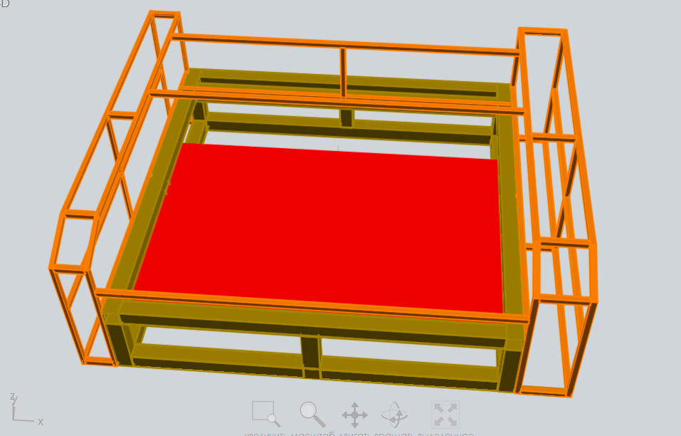

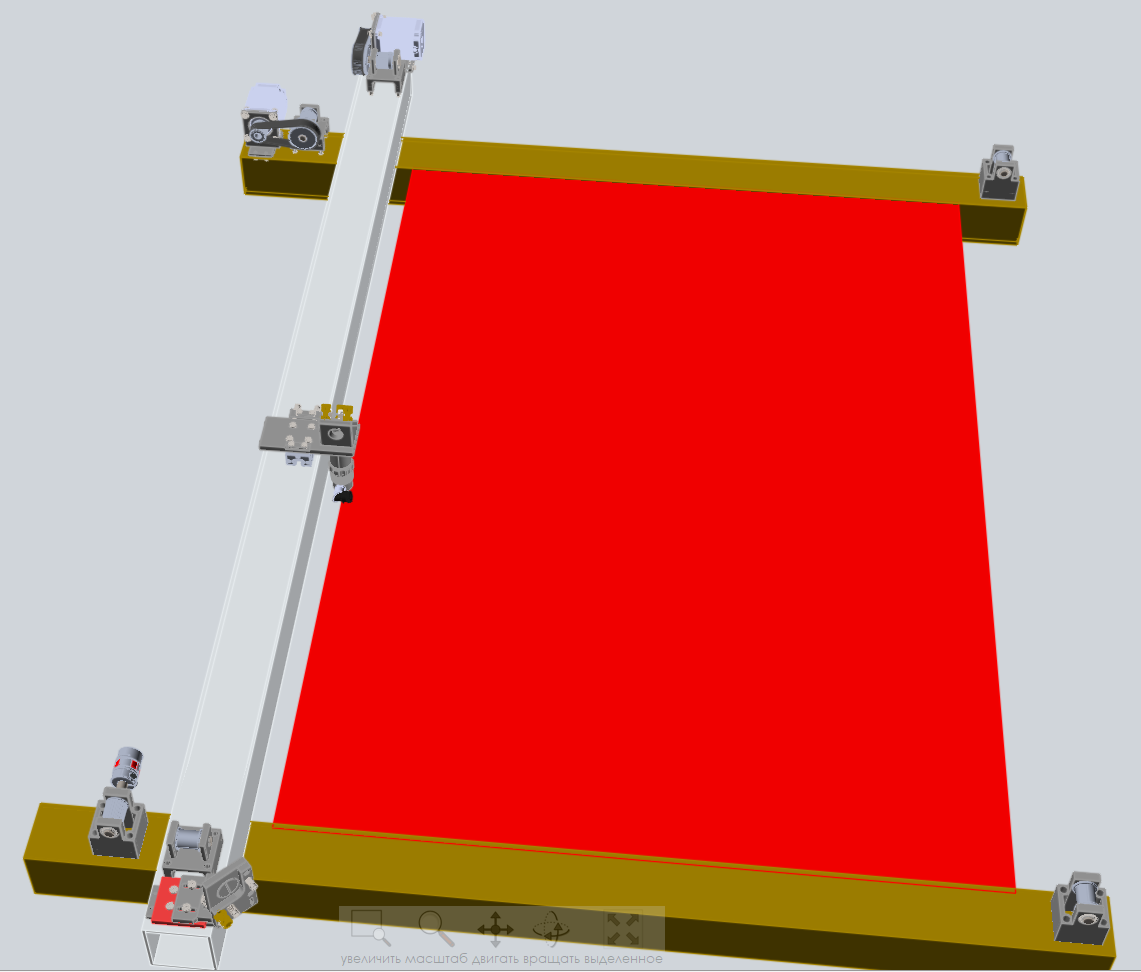

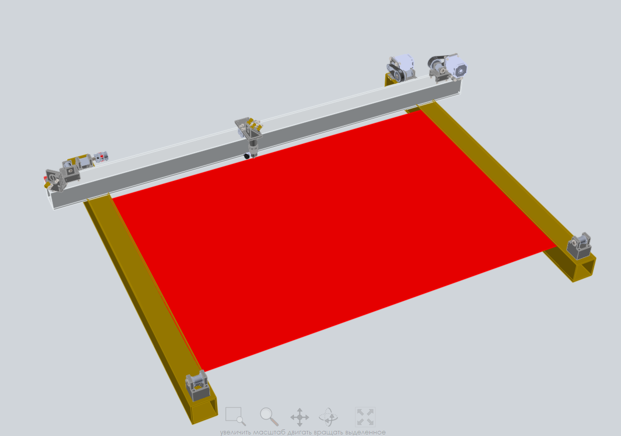

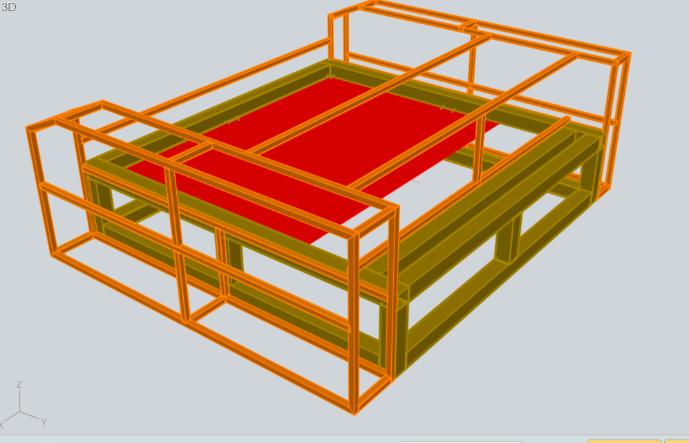

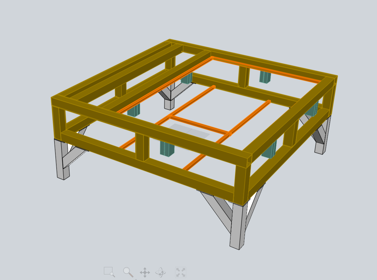

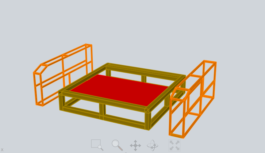

Добрый день коллеги.
Планирую собрать и запустить не большой лазерник с рабочим полем 900 х 1300
В основном для резки фанеры.
Сейчас продумываю чертеж рамы.
Труба 100вт и блок питания к ней уже имеется, также механика приобретена.
Труба с БП будет сзади располагаться.
Собственно хотел, чтобы скоординировали с размерами рамы и балки для рабочего поля 900 х 1300.
Или может есть готовый чертеж со всеми элементами механики? Или есть ли готовые детали механики?
В одном месте видел кто-то выкладывал, но взять не могу.

привет, я например не понял вопроса, но чтобы получить такое рабочее поле то направляющие должны быть длиннее на размер каретки!
Alex2x
Сообщения: 42
Зарегистрирован: 18 апр 2016, 22:35
Настоящее имя: Alexey
Откуда: DE
Re: Лазер 900 х 1300
Сообщение Alex2x »
Если поле будет по "Х" 1300, то балку нужно рассчитывать- 1300+редуктор с мотором + голова и плюс ролик с держателем зеркала.
То есть еще добавить примерно 300мм(1300+300)
Наверное так получается?
arkhnchul
Сообщения: 1754
Репутация: 339
Откуда: москва
Сообщение arkhnchul »
больше скорее всего. Дойду до своих - померю

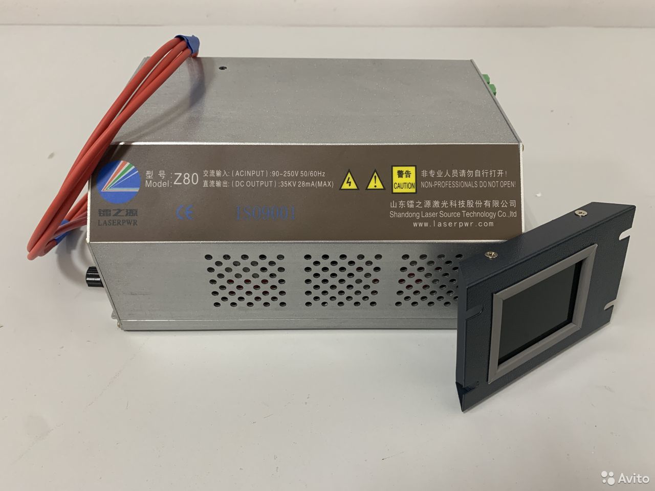

Не много продвинулся вперед. :D Времени катастрофически не хватает.

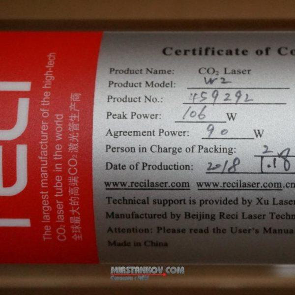

Приобрел вот такую механику и трубу с высоковольтным блоком Z80.
Есть пару вопросов.
Какую оптику приобретать для резки?
Высоковольтный блок питания на пределе будет работать.
Потянет ли трубу 90-100вт?
Rec 90i.jpg (4047 просмотров) <a class='original' href='./download/file.php?id=188193&mode=view' target=_blank>Загрузить оригинал (65.83 КБ)</a>
Z 80.jpg (4047 просмотров) <a class='original' href='./download/file.php?id=188194&mode=view' target=_blank>Загрузить оригинал (117.07 КБ)</a>

Блок питания должен быть по мощности больше трубы, иначе долго жить он не будет.

Я бы тебе сильно рекомендовал продумать систему регулировки рельс, если не планируешь после сварки рамы делать отпуск и шлифовку посадочных мест.
Самый простой способ - профильную трубу, на которую будешь их устанавливать, отдать на шлифовку и крепить к раме болтами...
Балку портала лучше сделать из алюминиевого квадрата, он обычно ровный.

Bioraptor писал(а): ↑01 ноя 2020, 15:05 Блок питания должен быть по мощности больше трубы, иначе долго жить он не будет.
Чертежи на Грабкаде есть вроде
Интересное заявление ), при не достаточно мощном блоке просто труба не выдаст большей мощность, но на работоспособности блока питания это не скажется
Вот это и интересовало меня. Пусть лучше труба будет работать на меньшей мощности и с большим сроком службы,лишь бы не накрылся бп.

ilya37rus писал(а): ↑ Интересное заявление ), при не достаточно мощном блоке просто труба не выдаст большей мощность, но на работоспособности блока питания это не скажется
Только для раскачки трубки он будет всегда молотить на полную, что не пойдет на пользу его ресурсу...
Alex2x писал(а): ↑ Вот это и интересовало меня. Пусть лучше труба будет работать на меньшей мощности и с большим сроком службы,лишь бы не накрылся бп.
Ограничь её работу в верху на уровне контроллера, контролируй амперметром и всё, в чём проблема???

на блоке питания рабочий ток указан 28мА , труба что на фото выше Reci W2 у нее длительный рабочий ток до 25мА (на пиковую мощность не смотрите) так что вполне работоспособная пара .......

shatrovmaxim писал(а): ↑03 ноя 2020, 09:19
С какой радости он будет молотить на полную, а не до прохода разряда ?

ilya37rus писал(а): ↑ С какой радости он будет молотить на полную, а не до прохода разряда ?
Ну давай так: трубка имеет определенный рабочий ток на который рассчитан БП. При работе на нагрузке близкой к максимальной будет происходить нагрев комплектующих, что чревато пробоем хоть ВВ дросселя, хоть полупроводников. При использовании БП с повышенной мощностью нагрев будет либо меньше, либо вообще отсутствовать как таковой.
Всё ИМХО, и применимо к дешёвым комплектующим (которые большинство из нас и использует) в брендовых изделиях, обычно номинал просчитан получше.
