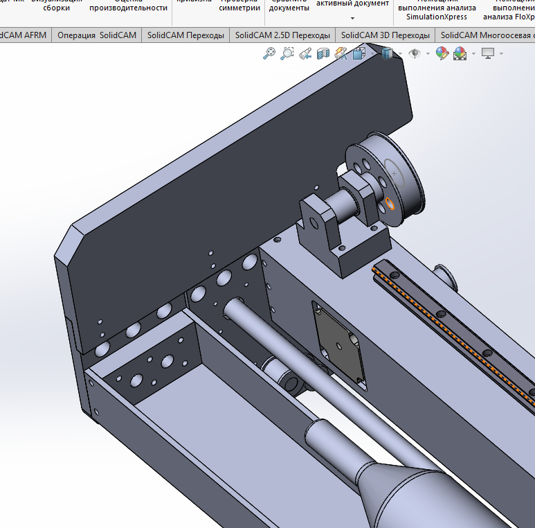

у меня сейчас портал выглядит так:
2018-07-13_093531.png (4487 просмотров) <a class='original' href='./download/file.php?id=142813&mode=view' target=_blank>Загрузить оригинал (140.06 КБ)</a>
2018-07-13_093557.png (4487 просмотров) <a class='original' href='./download/file.php?id=142814&mode=view' target=_blank>Загрузить оригинал (34.98 КБ)</a>
2018-07-13_093622.png (4487 просмотров) <a class='original' href='./download/file.php?id=142815&mode=view' target=_blank>Загрузить оригинал (135.04 КБ)</a>
В принципе, металл на него уже привезли, но пилить пока не хочу. Каждый день открываю проект и что-нидь правлю в нем)
По хорошему, я бы дождался всей комплектухи, перепроверил бы все с учетом фактических размеров а потом уже делал бы.
Сейчас у меня валы, передающие вращение от шаговика на портале на обе стороны станка, сделаны из стального прутка 16 мм.
Но думаю вот, что у почти метрового стального вала инерция будет нехилая, т.к. он весит нормально.
Быть может, взять ал. трубку мм 20 диаметром, а в ее торцы выточить стальные валы-заглушки, на которые будут крепиться шкивы и муфта.
Мне думается, что трубка большего диаметра будет держать момент не хуже полнотелого прутка меньшео диаметра.
Хотя по хорошему считать надо, наверно.

не будет у тебя никакой значимой инерции, обороты и диаметр не велики

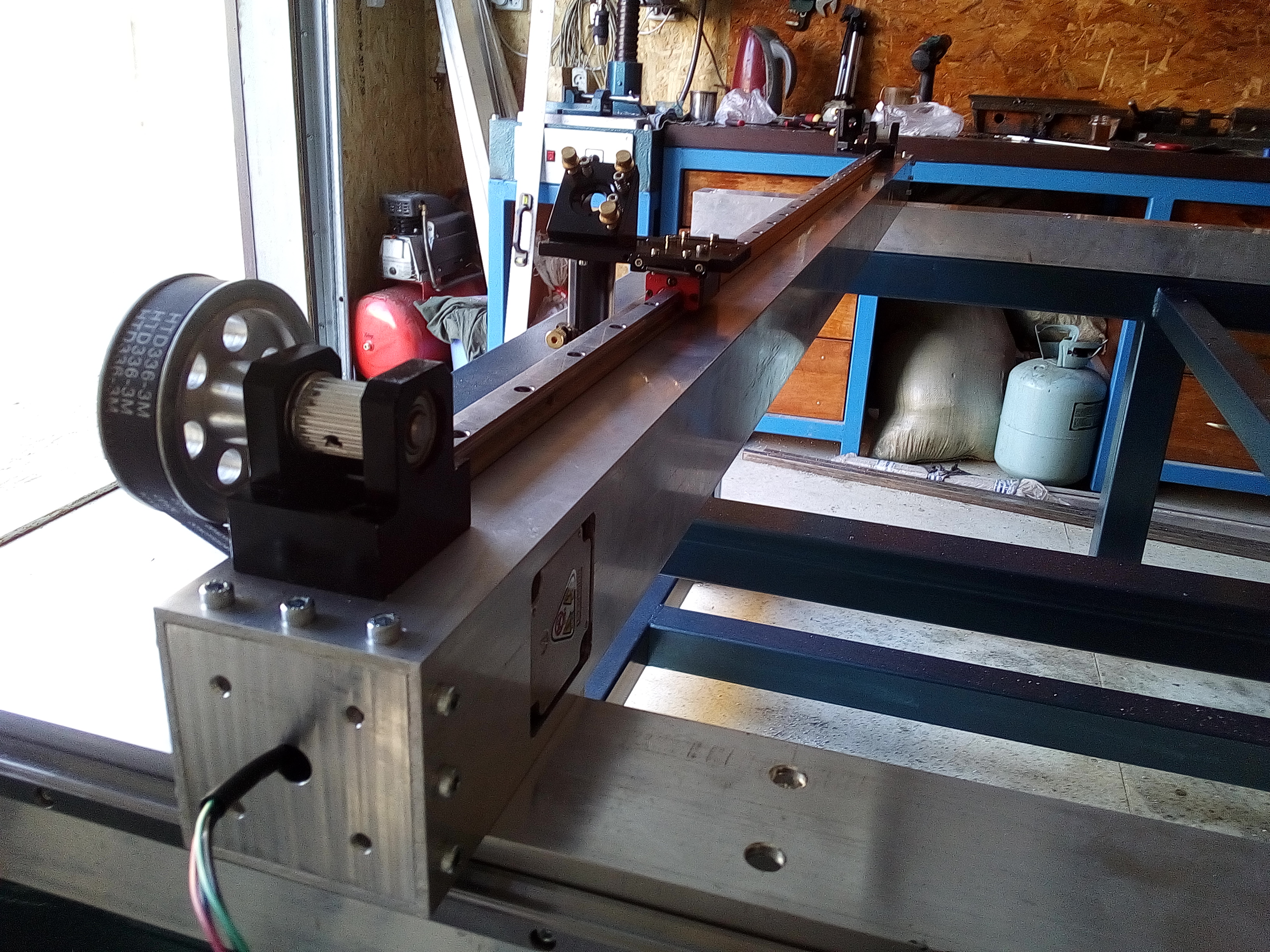

Потихонечку двигается дело.
Собрал сегодня одну из двух балок портала.
IMG_20180801_171718.jpg (4270 просмотров) <a class='original' href='./download/file.php?id=143791&mode=view' target=_blank>Загрузить оригинал (3.78 МБ)</a>
IMG_20180801_172335.jpg (4270 просмотров) <a class='original' href='./download/file.php?id=143792&mode=view' target=_blank>Загрузить оригинал (3.71 МБ)</a>
IMG_20180801_172348.jpg (4270 просмотров) <a class='original' href='./download/file.php?id=143793&mode=view' target=_blank>Загрузить оригинал (3.5 МБ)</a>
IMG_20180801_172356.jpg (4270 просмотров) <a class='original' href='./download/file.php?id=143794&mode=view' target=_blank>Загрузить оригинал (3.69 МБ)</a>
IMG_20180801_183748.jpg (4270 просмотров) <a class='original' href='./download/file.php?id=143795&mode=view' target=_blank>Загрузить оригинал (3.56 МБ)</a>
IMG_20180801_185006.jpg (4270 просмотров) <a class='original' href='./download/file.php?id=143796&mode=view' target=_blank>Загрузить оригинал (3.79 МБ)</a>
IMG_20180801_185018.jpg (4270 просмотров) <a class='original' href='./download/file.php?id=143797&mode=view' target=_blank>Загрузить оригинал (3.15 МБ)</a>
IMG_20180801_185021.jpg (4270 просмотров) <a class='original' href='./download/file.php?id=143798&mode=view' target=_blank>Загрузить оригинал (3.03 МБ)</a>
IMG_20180801_185033.jpg (4270 просмотров) <a class='original' href='./download/file.php?id=143799&mode=view' target=_blank>Загрузить оригинал (3.56 МБ)</a>
IMG_20180801_185044.jpg (4270 просмотров) <a class='original' href='./download/file.php?id=143800&mode=view' target=_blank>Загрузить оригинал (3.39 МБ)</a>
IMG_20180801_185110.jpg (4270 просмотров) <a class='original' href='./download/file.php?id=143801&mode=view' target=_blank>Загрузить оригинал (3.45 МБ)</a>
IMG_20180801_185126.jpg (4270 просмотров) <a class='original' href='./download/file.php?id=143802&mode=view' target=_blank>Загрузить оригинал (3.64 МБ)</a>
Конечно, сплав АД31, из которого сделаны боксы, ваще пластелин.
Сырой Д16 по сравнению с ним просто инструментальная сталь))

Запилил сегодня вторую балку.
Вроде мелочь, две заглушки, швеллер, да кронштейн шаговика, но провозился почти целый день.
IMG_20180803_184847.jpg (4212 просмотров) <a class='original' href='./download/file.php?id=143957&mode=view' target=_blank>Загрузить оригинал (3.65 МБ)</a>
IMG_20180803_211224.jpg (4212 просмотров) <a class='original' href='./download/file.php?id=143958&mode=view' target=_blank>Загрузить оригинал (3.06 МБ)</a>
IMG_20180803_211235.jpg (4212 просмотров) <a class='original' href='./download/file.php?id=143959&mode=view' target=_blank>Загрузить оригинал (2.54 МБ)</a>
IMG_20180803_211253.jpg (4212 просмотров) <a class='original' href='./download/file.php?id=143960&mode=view' target=_blank>Загрузить оригинал (2.76 МБ)</a>
IMG_20180803_211323.jpg (4212 просмотров) <a class='original' href='./download/file.php?id=143961&mode=view' target=_blank>Загрузить оригинал (2.97 МБ)</a>
IMG_20180803_211340.jpg (4212 просмотров) <a class='original' href='./download/file.php?id=143962&mode=view' target=_blank>Загрузить оригинал (3.01 МБ)</a>
Теперь на очереди боковые пластины портала...
Re: Лазерный станочек 1500х1500
Ты точно лазер строишь?
Umnik
Сообщения: 2344
Репутация: 2153
Настоящее имя: Георгий
Откуда: Калуга
Сообщение Umnik »
sima8520, вроде точно...
Хз, если что, после сборки напильником доработаю))
