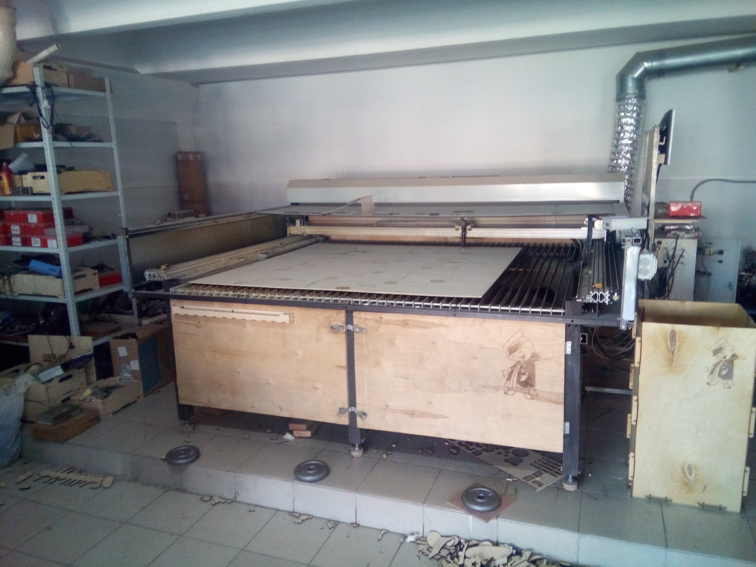

провокационный вопрос) awc с ruida-ой - примерно как canon и nikon или пепси и кола, срсли.
ЗЫ
def писал(а):Вы извините... но теперь я хочу это развидеть...
я чот посмотрел на фото и тоже подумал "даааа, колхоз", а потом таки вспомнил свой большого формата)
