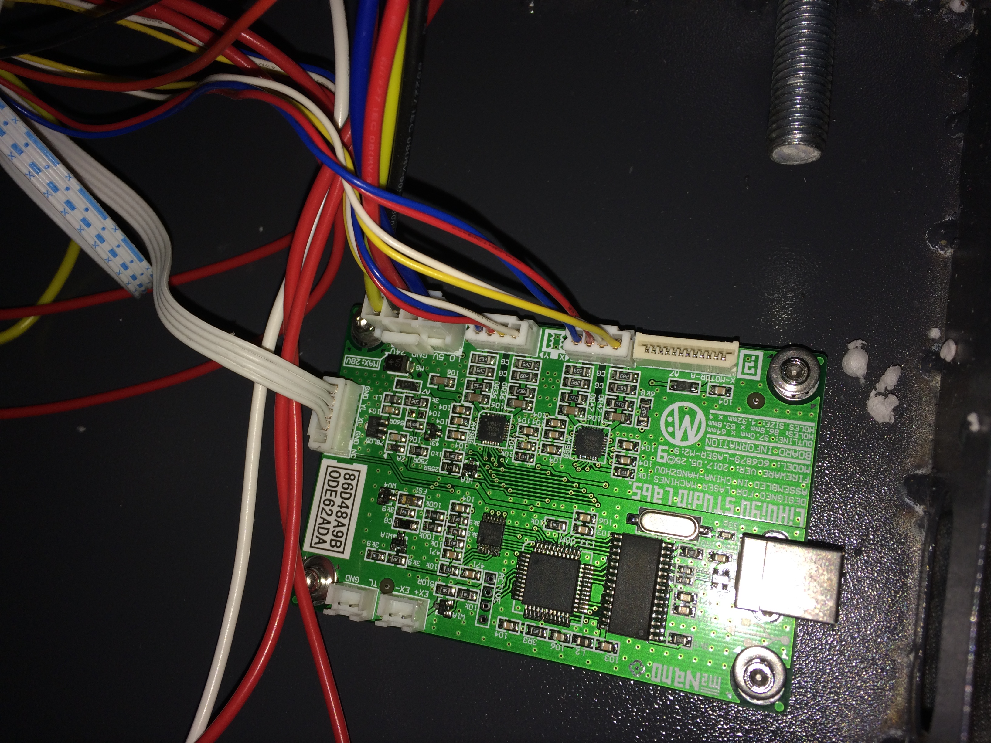

Доброго времени суток!
Купил станок, типичный китаец, труба 40, поле 20*30.
Платка m2 nano и БП 2 в одном (питание платы и высоковольтный).
IMG_3888.jpg (4470 просмотров) <a class='original' href='./download/file.php?id=129416&mode=view' target=_blank>Загрузить оригинал (2.38 МБ)</a>
IMG_3889.jpg (4470 просмотров) <a class='original' href='./download/file.php?id=129417&mode=view' target=_blank>Загрузить оригинал (2.11 МБ)</a>

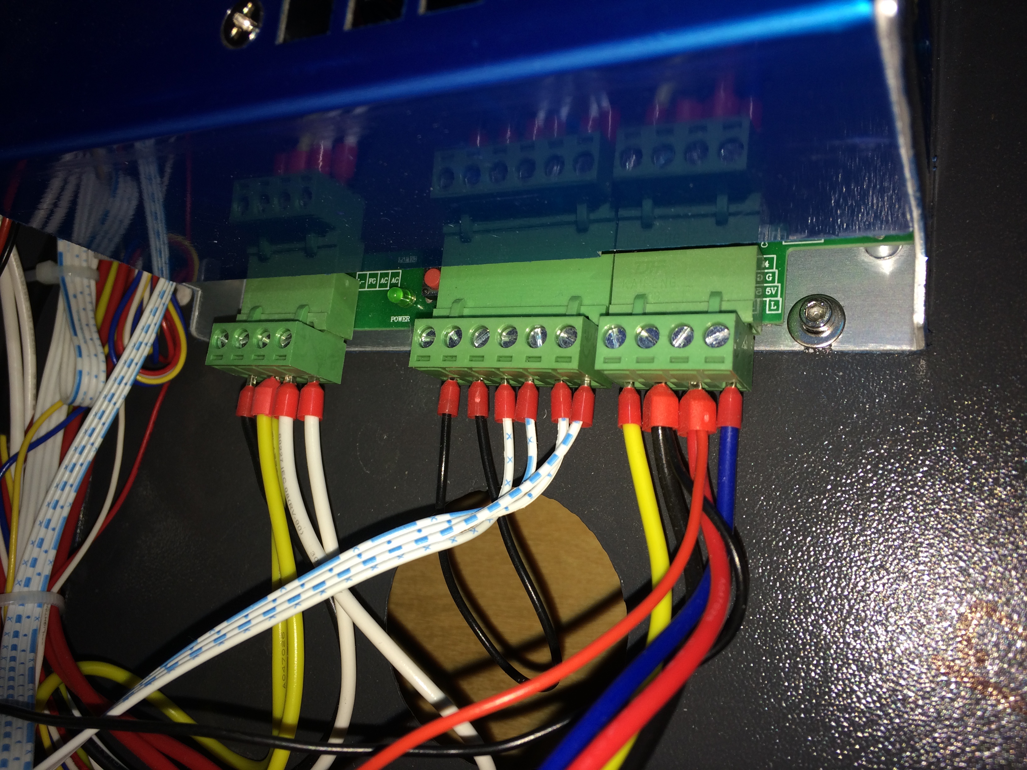

Управление мощностью и кнопка тест идут от платки ручного управления (насколько я понял), бело-синие провода.
Есть желание заменить плату m2 nano на MACH 3 совместимую. Есть красная китайская и от станка большого. Суть не в самой плате, интересует сам принцип.
Насколько я понимаю, панель управления можно оставить без изменений, все подключение БП будет касаться только крайнего разъема 24 G 5V L.
24 и земля это питание платы и интегрированных в нее драйверов. Для чего используется 5V? Как формируется сигнал по L? К чему это все привязать, к каким пинам и каким образом?
Читал, что используют сигнал с оси Z или сигнал управления включением шпинделя, но подробной информации не нашел.
Сразу скажу, растровые изображения гравировать не планирую, нужна именно работа с векторами.

[TARAN]> писал(а): 24 и земля это питание платы и интегрированных в нее драйверов. Для чего используется 5V?
Высоковольтный блок питания так же даёт 5 и 24 вольта для питания контроллера.
[TARAN]> писал(а): Как формируется сигнал по L? К чему это все привязать, к каким пинам и каким образом?
L-вход для поджига лазера логическим нолём

Тенгель писал(а):L-вход для поджига лазера логическим нолём
Т.е. получается надо подать на L напряжение и все? Ну допустим я замерю какое именно подается, как лучше организовать подачу от MACH 3 платы? Если у меня плата будет питаться от другого БП и я подам от нее напряжение ничего не случиться? Я имею ввиду, может БП по земле надо соединять или еще что то..? Или вообще с того же блока взять 5V (если там 5V в управлении) и через оптрон подключить? Я в этом не очень силен, базовые знания есть, чуть дальше и беда)
Нет, наоборот, лазер зажигается при замыкании этого контакта на "землю"

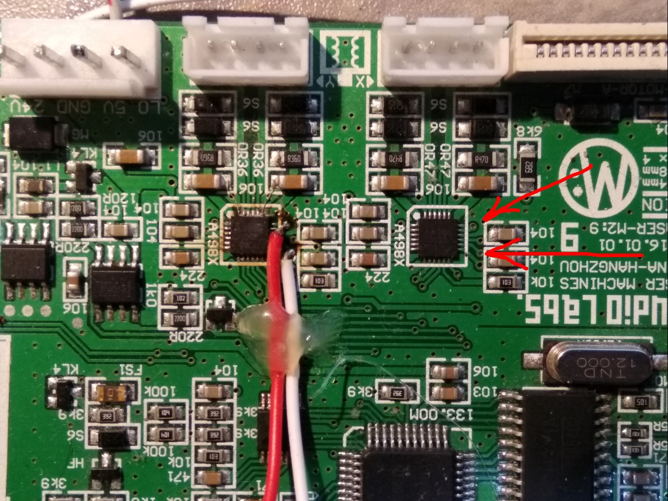

Вообщем механику я победил, только не совсем так как хотел.. Для профильных направляющих надо делать пространственную раму внутри станка. Жесткости у всей конструкции нет, оттолкнуться от какой то "базы" невозможно, все в разные стороны. Это все как то слишком для него)) Лучше на принтер поставлю купленную направляшку. Заменил бракованный вал, выставил по плоскостям. Теперь движение плавное без рывков. Так же купил второй вал, хотел поставить с другой стороны, но это потом уже как нибудь)
Осталась проблема со скоростью, 30 мм/с очень мало. Возникла идея подцепить драйвер Leadshine EM705 к nano M2 (в зипе лежит, к фрезеру). Поставить двигатель здоровый, только на 2 вала нет в запасе, но можно и через ремень один вал крутить, который уже на приводные идет.
Собственно вопрос, как лучше это сделать?
Припаиваться к управляющим сигналам которые на драйвер платы идут?

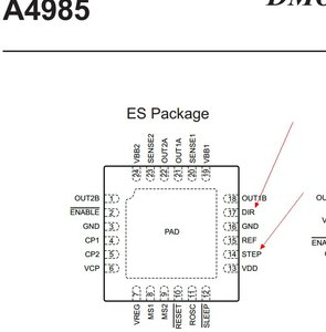

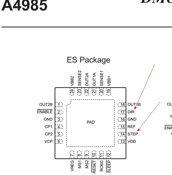

Да без проблем, у меня работает такой контроллер :

Тенгель, А VBB оба куда-зачем? Эта Нана DXF понимает? Или с Корала ей как пихать?

Тенгель писал(а): Про VBB не понял.
Там с VBB1 и VBB2 проводки куда-зачем? Уже увидел, видать дорожки побиты-восстановлены, это на соседнем драйвере.
